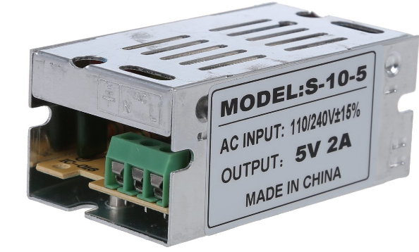

TMP à détruire Alim 5v 2A.pngOn trouve des alimentations réglable et carénée de 12v 2A pour 2,84€ Franco , mais sont-elles assez stable par rapport au besoin de l'écran MKS TFT32 ?   Quel est le besoin en stabilité de la tension de sortie 5v =  ?     Au pire une platine comme la tienne stabiliserait la tension et elle disparait quasiment plus de chaleur.
https://www.amazon.fr/TOOGOO-Commutation-transformateur-dalimentation-Convertisseur/dp/B00UBOKEVU/ref=pd_sbs_60_2?_encoding=UTF8&psc=1&refRID=QXP5H0WBA4B5JKFJNJ20

On trouve des alimentations réglable et carénée de 12v 2A pour 2,84€ Franco , mais ont-elles assez stable par rapport au besoin de l'écran MKS TFT32 ? au pire une platine comme la tienne stabiliserait la tension et elle disparait quasiment plus de chaleur.
Inutile car cette alimentation elle même va générer de la chaleur, de plus ca ne changerai rien quand à l'énergie dissipée par le 7805.

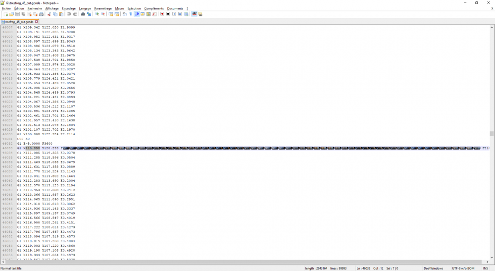

Bon toujours des petits arrêts de prints de temps en temps ...
Je pense avoir trouvé le pb, il n'est pas hardware, mais software ...
Je travail sur un fix ....
Bon j'avance apparemment le problème ne vient pas de la machine lol !!!
Suis vert j'ai fabriqué une interface pour "espionner" le dialogue entre l'écran et la machine, conçu un programme pour traiter les données de l'interface histoire d'identifier un problème hardware ou software de l'écran ou de l'imprimante ... et finalement ca vient d'ailleurs !!!!
Vous allez me dire, mais qui est le coupable ?
Verdicte .... Simplify 3D !
Je ne sais pas pourquoi mais grâce à l'interface j'ai réussi à identifier une ligne de gcode qui mets le bronx et vous allez voir elle est pas mal est bien planquée au milieu du fichier :
Vous allez me dire pourquoi il fait ca ???
Et là je vais dire ... Bhen j'en sais rien ! :P
Peut être qu'il n'aime pas écrire directement sur la carte SD. Et le pire, c'est qu'il ne le fait pas systématiquement ...

oh la belle m.... et tu n'y est pour rien en plus ! ça énerve encore plus !
les joies de l'informatique ! bref tu devrais écrire le fichier sur le disque et le transférer à la mano sur la SD ensuite pour voir.
sinon elle est interfacée comment ta SD ? port SD (pc portable ?) adap USB ?

Étrange ton problème, il faudrait essayer en procédant par élimination, en désactivant une option à chaque fois pour voir la quelle qui pourrais te faire ce bug
vu le garbage de caractères \0x00 dans le fichier, ça serait quand même bizarre que Simplify 3D y soit pour quelques chose...
ça ressemble
plus un pb d'accès à la carte, voir un pb sur la carte SD ou l'interface sur laquelle elle est branché sur le PC.
courage Sherlock :D

Bonjour à tous,
Désolé pour ce silence, mais je suis en pleine transformation de mon salon. Ce qui fait qu'hélas je ne peux trop consacrer de temps à mon loisir préféré. Je pense en avoir encore pour une grosse semaine.
Cependant, je pense que le problème d'arrêt dans le print est bien lié à S3D quand ce dernier écrit directement sur la carte SD. Mon lecteur est un lecteur interne directement branché sur un port USB de la carte mère. J'avais du remplacer le câble de ce dernier car il était trop court de 10cm mais je l'ai remplacé par du câble USB blindé les connecteurs ont étés sertis et soudés pour éviter le moindre faux contact. Et je l'utilise ainsi depuis quelques années sans aucun problèmes pour de la photo des transfert d'o.s. pour raspberry, des fichiers gcode par Cura ou slic3R ...
Je regarderai un coup mais je doute que cela vienne de là. D'autant qu'après recherche il semblerait que je ne suis pas seul à avoir eu ce pb avec la V4 de S3D.
Dans le pire des scénarios, et vu qu'il est pénible de contrôler le fichier à la main, je ferai un petit programme pour vérifier les fichiers gcode. Cela me permettra de vérifier si le problème se produit effectivement que lors de l'écriture directe sur carte SD. Mais c'est pénible, car cela n'est pas systématique.
