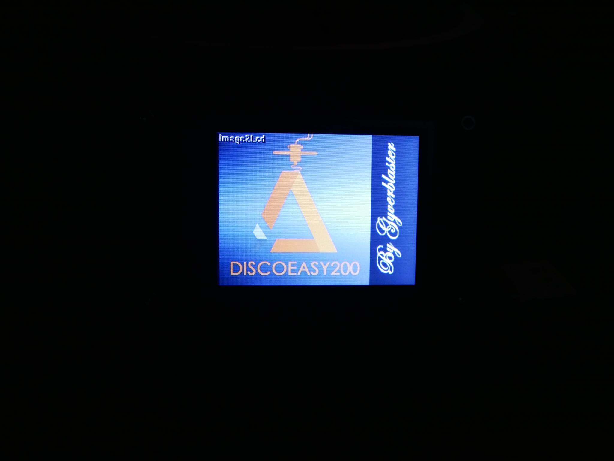

Il y a 11 heures, KSEF81 a dit :
C'est coloré emoji23.png Joli !
Et en plus, je n'ai rien fait d'autre que de piquer les icônes du bl que tu m'a refiler pour le mettre dans la v3 blue version signee Mks.. ..
Attends que je partage le mien.... si il est stable un jour....
Et puis, t'as même pas mis l'écran de boot qui m'a pris une plombe à faire..... sniff...
Salut
Je vien de relire tous le sujet et je suis total perdu j'aimerais mettre un bltouch aussi mais en ce qui concerne marlin tous sa je n'y connais rien la dessus si quelque aurait la gentillesse de m'aider sa serait super cool j'ai une de200 et je suis en train de l'améliorer au fur et à mesure mais la c'est un peu flou pour moi ce petit bltouch
Merci par avance
il y a 16 minutes, Gyverblaster a dit :
Ah Bon  ? Ta pas changer les couleurs ? J'avais jamais vu comme ça .
Il faut être très rapide pour le photographier  .Mais le voila  après 3 tentatives :emoji-E412: :
