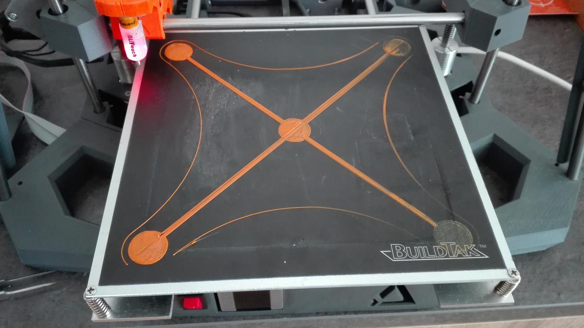

Steam Posté(e) Novembre 21, 2017 Partager Posté(e) Novembre 21, 2017 Ai-je raté quelque chose, il n'y aurait pas comme un problème à droite ? Steam Lien vers le commentaire Partager sur d’autres sites More sharing options...
Jcc Posté(e) Novembre 21, 2017 Partager Posté(e) Novembre 21, 2017 Salut, Franchement, c'est déjà très correct. En premier, tu contrôles la parfaite horizontalité du Z. Il ne faut pas s'appuyer sur le plateau mais sur les pièces fixes de l'imprimante. Ensuite, un petit coup de G28 puis G29 dans pronterface te dira comment aligner le plateau. Aux environs de 8 minutes 30. cdlt Lien vers le commentaire Partager sur d’autres sites More sharing options...
amonteff Posté(e) Novembre 21, 2017 Partager Posté(e) Novembre 21, 2017 Pour le moment je garde la 1.1.4 de gyverblaster qui fonctionne très bien 1 Lien vers le commentaire Partager sur d’autres sites More sharing options...
Steam Posté(e) Novembre 21, 2017 Partager Posté(e) Novembre 21, 2017 (modifié) Je pensais qu'avec un BLtouch, les défauts de planéité étaient rattrapés surtout quand je vois la vidéo que j'ai mise 2 pages avant celle-ci. Il y a même eu un message récemment dans ce fil où Lubudik expliquait qu'il avait imprimé avec un défaut de plus de 5 mm entre les 2 Z. Pour moi, il y a trop de matière à gauche et pas assez à droite. Je n'utilise pas Pronterface, l'imprimante est autonome, juste un ordi pour téléverser de temps à autre. Steam Modifié (le) Novembre 21, 2017 par Steam Lien vers le commentaire Partager sur d’autres sites More sharing options...
