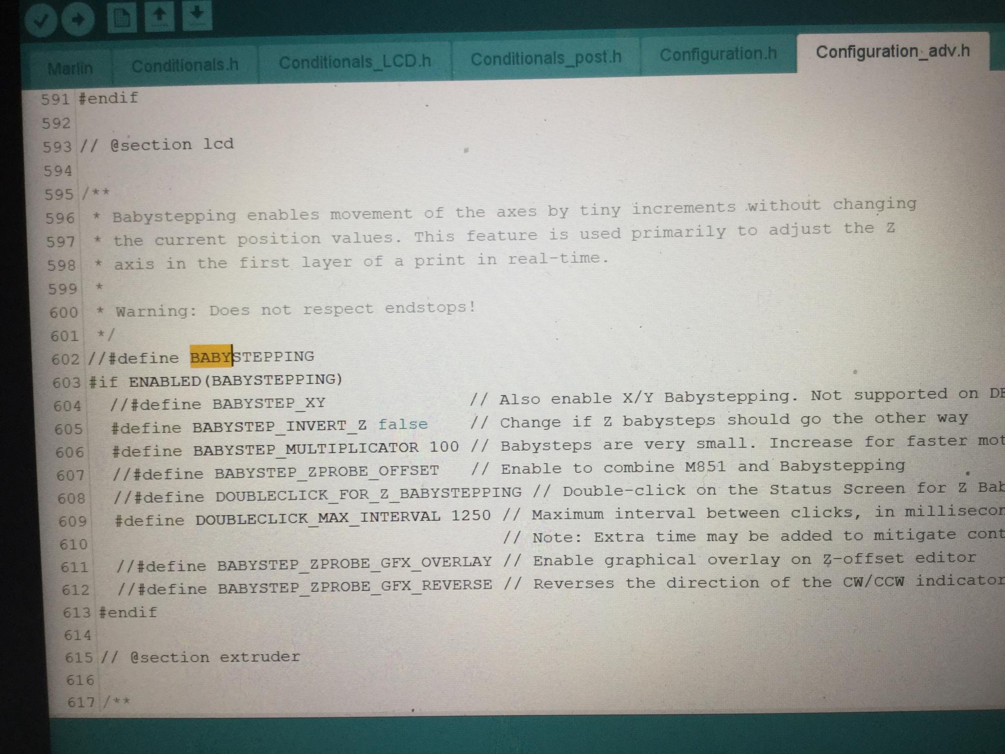

Je fonctionne avec la version de Gyverblaster 1.1.6 pour mks v1.5 & un smart bltouch, avec le câblage de Jagof et pour moi tout est opérationnel
Neanmoins il me semblait que le babystepping était dispo à partir de ce firmware et pour moi il ne l’est pas (appui long sur la molette pour l’enclencher) j’ai loupé quelque chose.
Excusez moi si ma question est idiote je suis débutant.

Merci,
Le baby Step n'est pas activer sur mes firm car je ne l'utilise pas...
Ça doit pas être trop complexe à configurer.
Rdv config_adv.h
