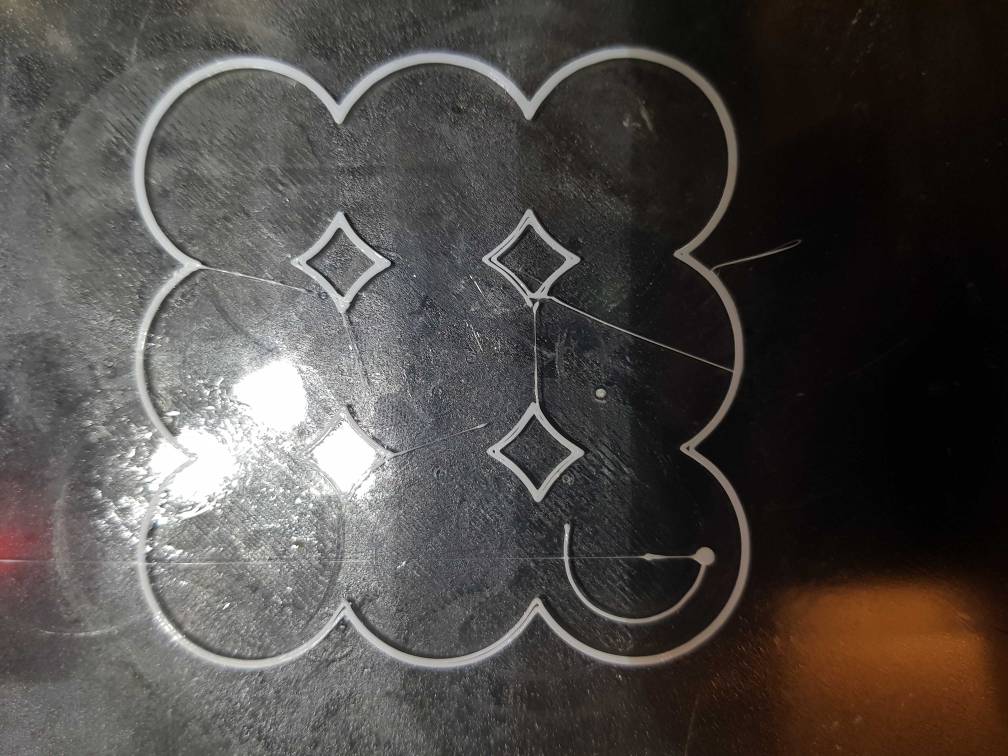

il y a 4 minutes, Emeric a dit :
Bon la photo est tourner mais on peux voir que le trait est un peux plus épais en haut que en bas1cd06a7d8e803fa9fce741ca9e2ea4d9.jpg
Envoyé de mon SM-G955F en utilisant Tapatalk
Si tu mesure les deux côté de ta pièce, T'as combien d'écart?
Tu as l'extruder d'origine?
Essais aussi de tourner d'un quart de tour tes guides de X, on ne sait jamais....
Oui extrudeur d origine et 1.5mm à droite et 1 de l'autre coter
Le quart de tour n'a rien changer
Il y a 6 heures, Emeric a dit :
Est-ce que z corrige quand tu imprime?

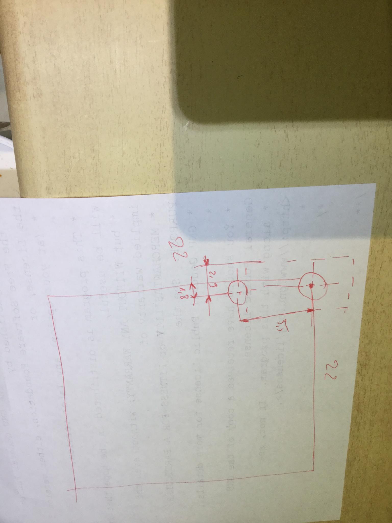

Pour le "static assertion failed max probe y"  Tu lui demande juste de faire un mouvement impossible .  Sur la tête Z122 , l'écart entre la buse et la pointe du BLtouch est plus grande ?
Il faut prendre en compte :
"#define Y_PROBE_OFFSET_FROM_EXTRUDER " (Qui est donc plus grand avec la Z122)
plus
"#define LEFT_PROBE_BED_POSITION
#define RIGHT_PROBE_BED_POSITION
#define FRONT_PROBE_BED_POSITION
#define BACK_PROBE_BED_POSITION "
Dans configuration.h
Avec "define ..._PROBE_BED_POSITION" Tu va choisir ou la buse va palper . Mais tu as un Offset qui décale tout avec "#define Y_PROBE_OFFSET_FROM_EXTRUDER " .
A toi de trouver le compromis idéal .
Pour modifier ou faire ton propre Marlin  , je te conseil d'utiliser Sublime text 2 et pas l'ide Arduino .  C'est  beaucoup plus claire et facile .
De plus  tu peu diviser ton écran en 2 avec . Cela permets d’ouvrir par exemple 2 configuration.H  (un vierge 1.1.8 et un de référence ) et de le compléter facilement .

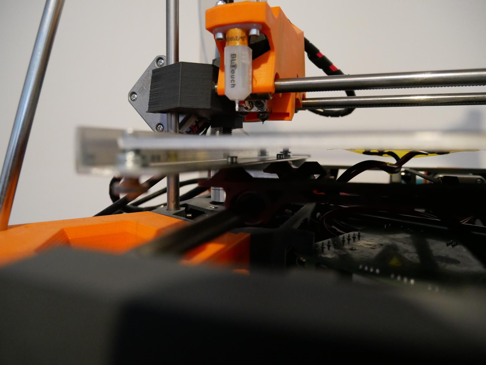

Rien de bien compliqué , juste une cornière 30 par 15 en alu du brico du coin . Le tout sur les support Dagoma d'origine .
Des  rondelle  M3 + M3 grower pour avoir le lit tiptop .
Pas d'isolation vu que j'imprime que du PLA a 50° .  Pour mon utilisation ça convient .

Hello Jagof, tu pourrais nous montrer une photo ?
Envoyé de mon ONEPLUS A3003 en utilisant Tapatalk
il y a 3 minutes, Radis35 a dit :
Page 35! ;-) tu as la vidéo
Effectivement c'est très propre ,  je pense copier car moi aussi je fait que du PLA

En plus de la video , voila une vue du dessou : P1030341.thumb.JPG.c68edba97e6190f362b3c4b7028a341c.JPG
