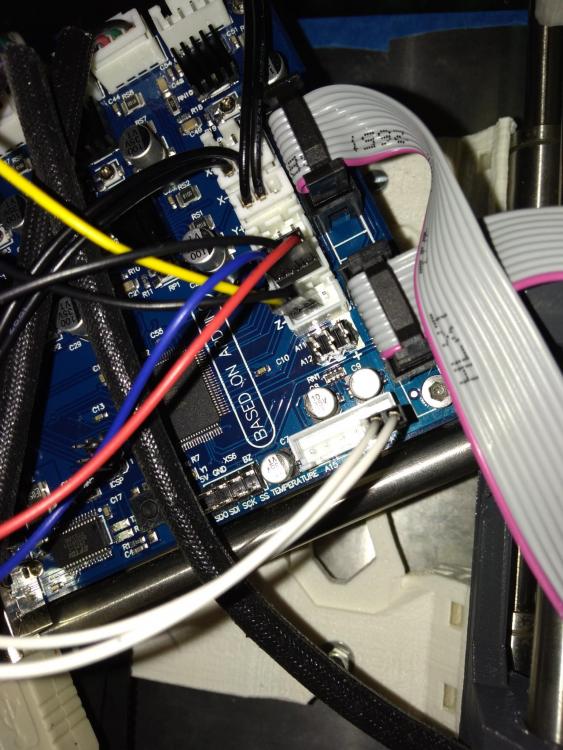

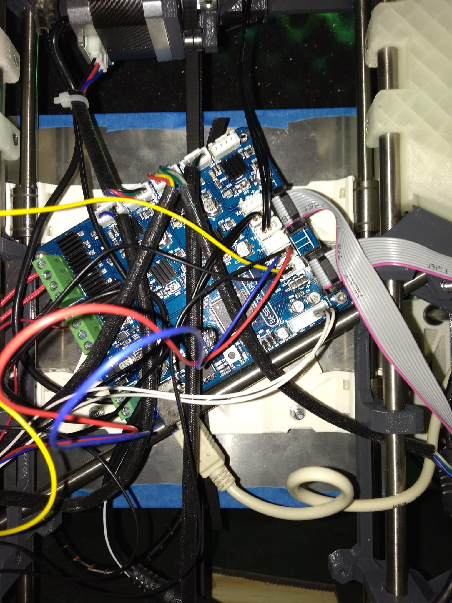

Gyverblaster Posté(e) Janvier 6, 2018 Auteur Partager Posté(e) Janvier 6, 2018 ok pour marlin, une photo de ton cablage stp Lien vers le commentaire Partager sur d’autres sites More sharing options...
Gyverblaster Posté(e) Janvier 6, 2018 Auteur Partager Posté(e) Janvier 6, 2018 cote carte Lien vers le commentaire Partager sur d’autres sites More sharing options...
Invité Posté(e) Janvier 6, 2018 Partager Posté(e) Janvier 6, 2018 Lien vers le commentaire Partager sur d’autres sites More sharing options...
Invité Posté(e) Janvier 6, 2018 Partager Posté(e) Janvier 6, 2018 Le 29/10/2017 at 09:33, Gyverblaster a dit : le même que l'autre pour la MKS 1.0 et disco de base : Marlin-1.1.6 MKS1.0.zip dans ce firmware il faut le brancher ou le bltouch Lien vers le commentaire Partager sur d’autres sites More sharing options...

Gyverblaster Posté(e) Janvier 6, 2018 Auteur Partager Posté(e) Janvier 6, 2018 Ton câblage est bon, ton firmware est bon.... Je ne vois plus qu'une chose... ton bl est hs. Et tu disait que t'en avais un 2eme, c'est pareil? Lien vers le commentaire Partager sur d’autres sites More sharing options...
Gyverblaster Posté(e) Janvier 6, 2018 Auteur Partager Posté(e) Janvier 6, 2018 Je te ferais une version du 1.1.7 demain pour essayer.... mais, à mon sens, c'est peine perdu... On changera de fiche au cas où se serai ta carte... Lien vers le commentaire Partager sur d’autres sites More sharing options...
Invité Posté(e) Janvier 6, 2018 Partager Posté(e) Janvier 6, 2018 (modifié) ok merci bcp pour le firmware et sa fait pareil avec le 2eme bl. esque tu pourra m'indique la ou il faut le brancher. Modifié (le) Janvier 6, 2018 par Invité Lien vers le commentaire Partager sur d’autres sites More sharing options...
Gyverblaster Posté(e) Janvier 7, 2018 Auteur Partager Posté(e) Janvier 7, 2018 avant de travaillé pendant des heures sur un autre firmware, essaye de déplacer ta fiche (2 fils) sur X+ avec la même polarité Assure toi que les contactes se font bien car les fiches n'étant pas adaptées aux connecteurs de ta carte, tu as des risques de faux-contact ensuite va dans Arduino IDE, dans l'onglet pins_ramps.h ton firmware et apporte les modification suivante: // // Limit Switches // #define X_MIN_PIN 3 #ifndef X_MAX_PIN #define X_MAX_PIN 18 #endif #define Y_MIN_PIN 14 #define Y_MAX_PIN 15 #define Z_MIN_PIN 2 #define Z_MAX_PIN 19 cela va inverser les ports X+ et Z- téléverse et test.... reviens me dire ce qu'il en est Lien vers le commentaire Partager sur d’autres sites More sharing options...

Invité Posté(e) Janvier 7, 2018 Partager Posté(e) Janvier 7, 2018 (modifié) j'ai modifier et televerser mais sa n'a pas marcher. et pour changer la carte sa marche pas Modifié (le) Janvier 7, 2018 par Invité Lien vers le commentaire Partager sur d’autres sites More sharing options...
Invité Posté(e) Janvier 7, 2018 Partager Posté(e) Janvier 7, 2018 (modifié) bon alors dans ce message je vais peut être dire des bêtises mais bon... comme vs savez j'ai un 2eme bl, je l'ais démonte pour comprendre comme y marche et j'ai vue qu'a l'intérieur il y a une tige avec un aimant au bout et il y a une petite bobine qui le fais bouger. Et j'ai l'impression qu'il y a un capteur magnétique qui détecte si la tige et baisser ou relever. donc es que il faudrait modifier sa dans le firmware??? (les bl sont des 3d touch) Modifié (le) Janvier 7, 2018 par Invité Lien vers le commentaire Partager sur d’autres sites More sharing options...
Invité Posté(e) Janvier 7, 2018 Partager Posté(e) Janvier 7, 2018 (modifié) ok alors j'ai trouver le pb en faite sur c'est bltouch le câble est diviser en 2 parti et certe la 2eme parti était bien connecter a la carte mais la 1er parti étais dissocier de la 2eme parti voila l'origine du pb Modifié (le) Janvier 7, 2018 par Invité Lien vers le commentaire Partager sur d’autres sites More sharing options...

jagof Posté(e) Janvier 7, 2018 Partager Posté(e) Janvier 7, 2018 à l’instant, gogo13 a dit : ok alors j'ai trouver le pb en faite sur c'est bltouch le câble est diviser en 2 parti et certe la 2eme parti était bien connecter a la carte mais la 1er parti étais dissocier de la 2eme parti voila l'origine du pb AH ! il y avais donc une inversion au connecteur en amont . J’allais vérifier avec Repetier les statut du bltouch en fonction de si il est déployer ou rétracté . Mais il n'y auras pas besoins du coup En gros tu avais le noir et le jaune inversé sur le 2eme connecteur ? Lien vers le commentaire Partager sur d’autres sites More sharing options...
Invité Posté(e) Janvier 7, 2018 Partager Posté(e) Janvier 7, 2018 nn il c'est tous simplement déconnecter comment jsp mais j'ai mit un petite bout de scotch Lien vers le commentaire Partager sur d’autres sites More sharing options...
jagof Posté(e) Janvier 7, 2018 Partager Posté(e) Janvier 7, 2018 (modifié) il y a 24 minutes, gogo13 a dit : nn il c'est tous simplement déconnecter comment jsp mais j'ai mit un petite bout de scotch Cela me fait repensé au problème de Gyverblaster au début Modifié (le) Janvier 7, 2018 par jagof Lien vers le commentaire Partager sur d’autres sites More sharing options...
