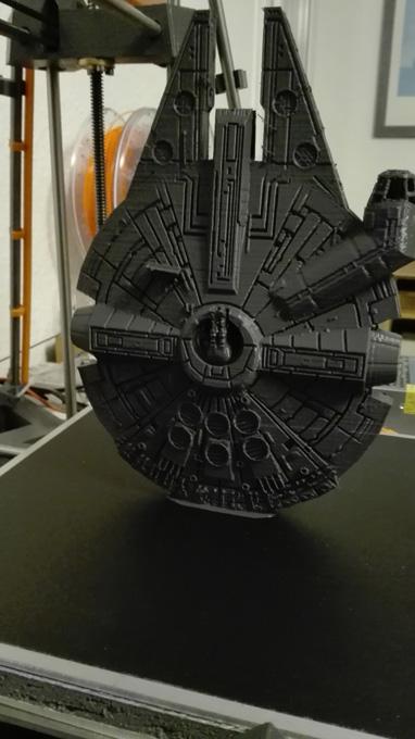

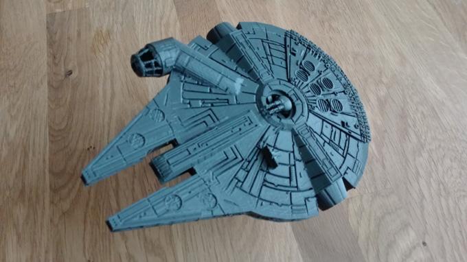

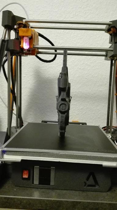

Je pense que si j'ai un problème mécanique, ce problème, mais je peux me tromper, se produirait également lors de la palpation, donc rectifié lors de l'impression par le rattrapage de la planéité du plateau par le firmware.
Je suis satisfait de mes impressions, c'est juste la première couche qui me pose problème. Je suis en train d'imprimer la tête conçue par @Z122 et à la fin de l'impression, du côté droit cela se décolle facilement et du côté gauche, je dois gratter le plateau pour enlever le pla qui a été sur-écrasé.
Exemple d'une grande impression en hauteur :
Je suis assez satisfait de l'impression même si je ne risque pas d'anéantire un quelconque vaisseau ennemi vu la gueule des canons au milieu de mon millénium Falcon.
