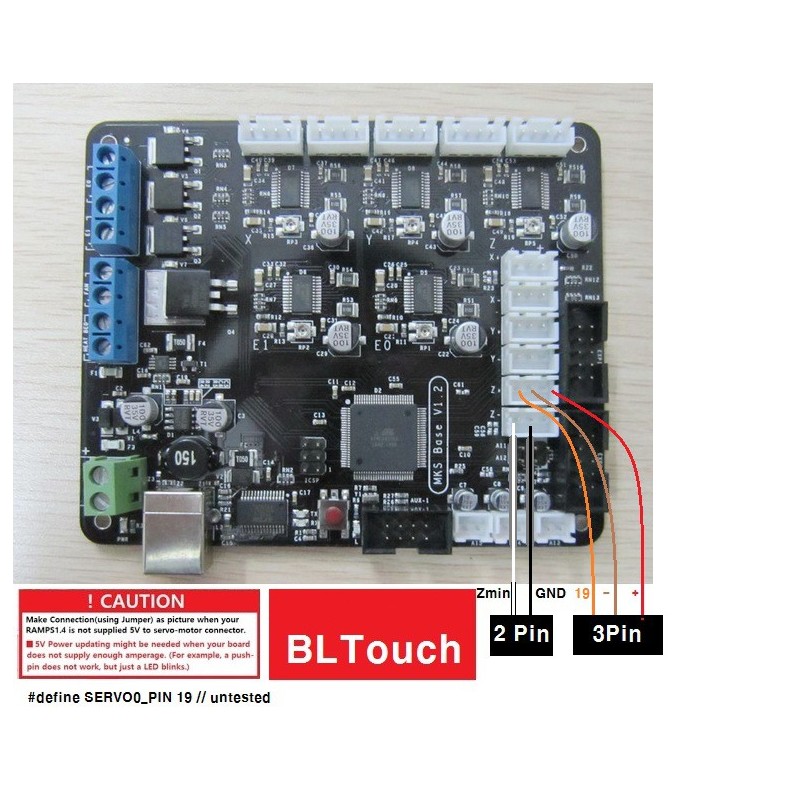

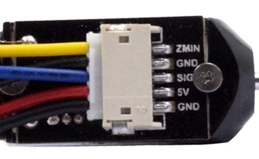

Tu as des couleurs différente   de nous !  Pour le Z min  tu as un jaune et un noir ; le noir doit etre sur le " - " de ta carte absolument  et pas sur "S"
Modifié (le) par jagof
a ok
Modifié (le) par Invité
mais du coup je branche comment
On a donc ceci :
   Plus ceci :
Le jaune et le noir = blanc et noir  sur le schéma du dessus .
Donc jaune sur Zmin  et noir su GND
Pour le bleu , le rouge et le noir :  bleu = orange  ;  rouge = rouge  ; brun = noir
après vérification les câbles étais bien brancher et le pb est toujours la.
