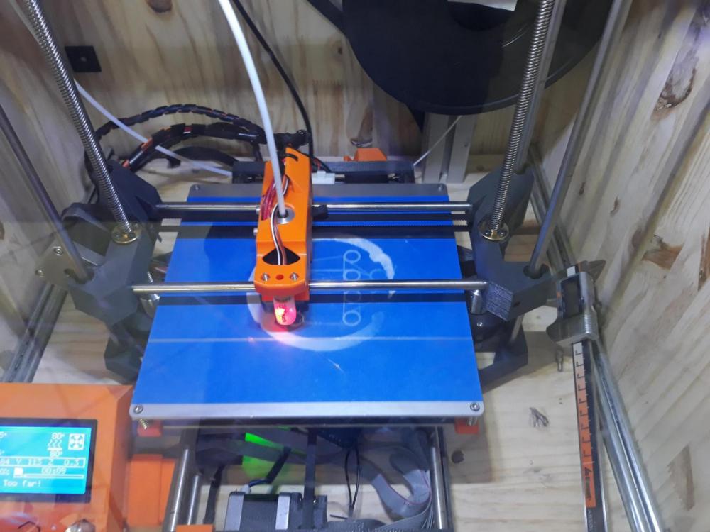

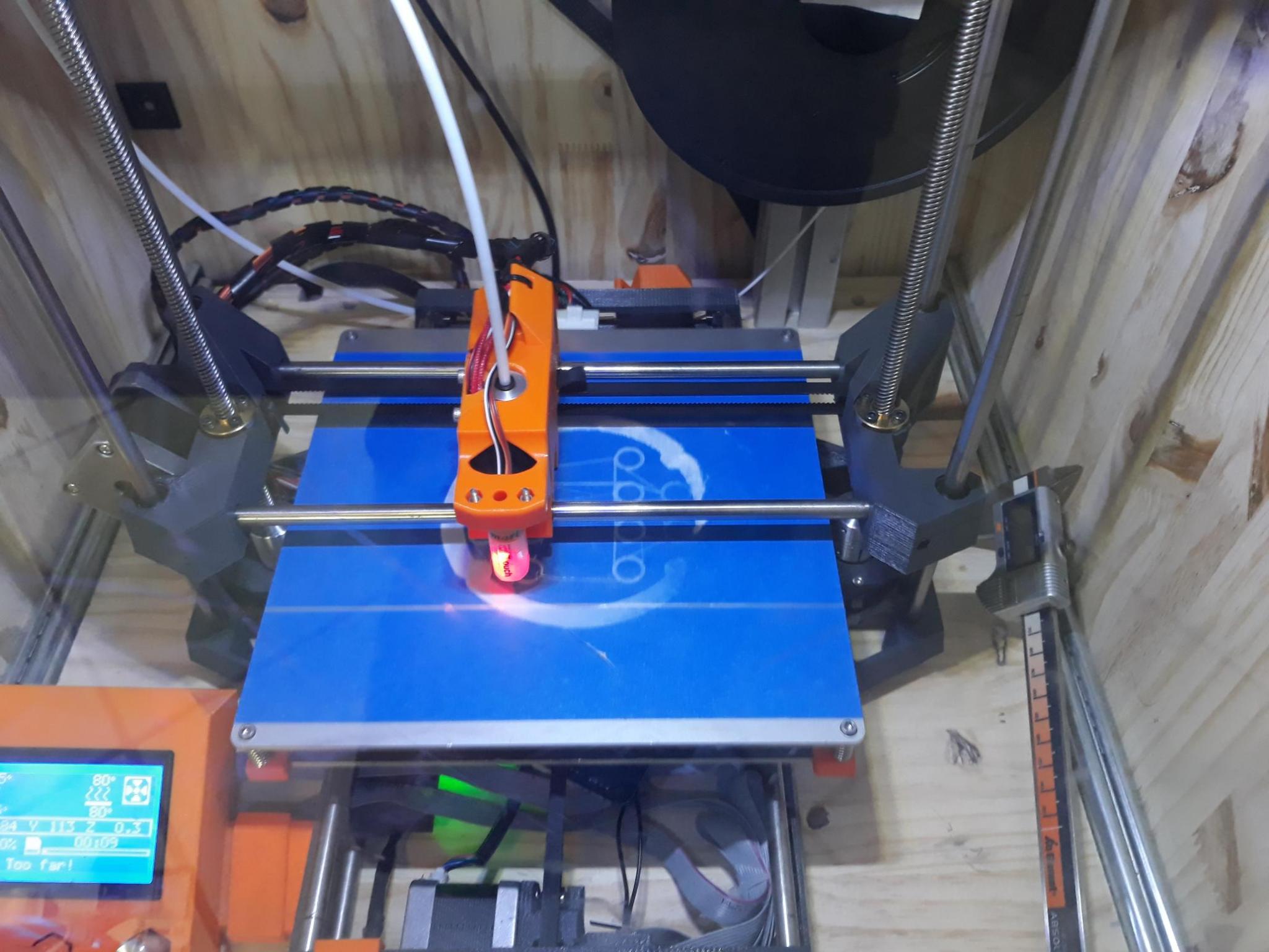

FAXE Posté(e) Mars 19, 2018 Posté(e) Mars 19, 2018 Effectivement mais ils ont pas mal de piste, notamment problème d'axe X tordu ou encore la position du capteur par rapport à la buse. En attendant voici une photo illustrant mon problème :

FAXE Posté(e) Mars 19, 2018 Posté(e) Mars 19, 2018 Le bed leveling se fait en 9 points actuellement, j'ai mis dans mon start Gcode M420 S1 juste avant le G29 et je n'ai pas vu de différence. J'ai réglé le niveau de mon plateau au pied à coulisse pour être le plus précis (mesure entre le plateau d'origine et le plateau chauffant puis entre le plateau chauffant et l'axe des X) Pareil pas de différence. La compensation se fait toujours de la même façon --> Plus écrasé du côté de X+ Après c'est vrai que pour du PLA ce n'est pas très dérangeant mais dans le cas de l'ABS ça rend une bonne impression impossible

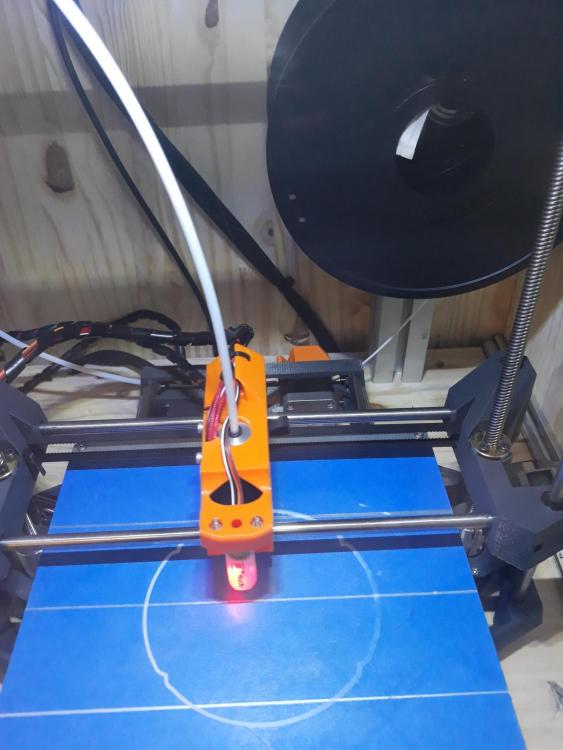

jagof Posté(e) Mars 19, 2018 Posté(e) Mars 19, 2018 (modifié) C'est vraiment très énervant de ne pas comprendre pourquoi certain on ce problème . J'ai fait des test chez moi . en imprimant ceci https://www.thingiverse.com/thing:2639250/#files Bon forcement chez moi il n'y a pas de problèmes , alors ça donne ceci : La couche est parfaitement uniforme partout . J'ai fait un G29 sur Repetier voila mes mesures : Bilinear Leveling Grid: 0 1 2 0 -0.298 +0.108 +0.524 1 -0.474 -0.066 +0.269 2 -0.382 +0.007 +0.270 Mon plateau n'es pas un modèle de planéité comme vous pouvez le voire . Les gens qui on des problèmes, vous avez quoi comme mesure ? Et pour le start G-code j'utilise le très classique : G90 ;absolute positioning M106 S250 ;fan on for the sensor G28 X Y G1 X50 M109 S180 G28 M104 S205 ;Sensor activation G29 M107 ;start with the fan off G1 X100 Y20 F3000 G1 Z0.5 M109 S205 M82 ;set extruder to absolute mode G92 E0 ;zero the extruded length G1 F200 E10 ;extrude 10mm of feed stock G92 E0 ;zero the extruded length again G1 Z3 G1 F6000 Pour le Marlin, j’utilise celui que je partage ici . Je suis aussi vraiment très désireux de comprendre le problème . Une piste : (J'ai eu le problème a mes tout début ) Si vous avez une tension dans les support du plateau . Il peu y avoir un effet bancal . Si vous toucher votre plateau avec le bout du doigt au 4 coin il doit rester totalement fixe ! Si il y a une une tension dans le support il peu avoir un petit jeu au toucher . Le votre est bien fixe ? Modifié (le) Mars 19, 2018 par jagof
FAXE Posté(e) Mars 19, 2018 Posté(e) Mars 19, 2018 (modifié) J'ai fait le test pour voir si il y avait du jeu dans le plateau je n'ai pas senti grand chose. Je viens de tester ton Gcode et j'ai un léger mieux Jugez plutôt: Serait-ce la ventilation ? C'est la principale différence que j'avais avec mon ancien Gcode Modifié (le) Mars 19, 2018 par FAXE
jagof Posté(e) Mars 19, 2018 Posté(e) Mars 19, 2018 Il y a toujours une zone trop fine , c'est pas super . Tu peu donné t'es mesure au points de palpation ?
FAXE Posté(e) Mars 19, 2018 Posté(e) Mars 19, 2018 Par avance je m'excuse pour ma prochaine question... Où puis je voir cette mesure ?
