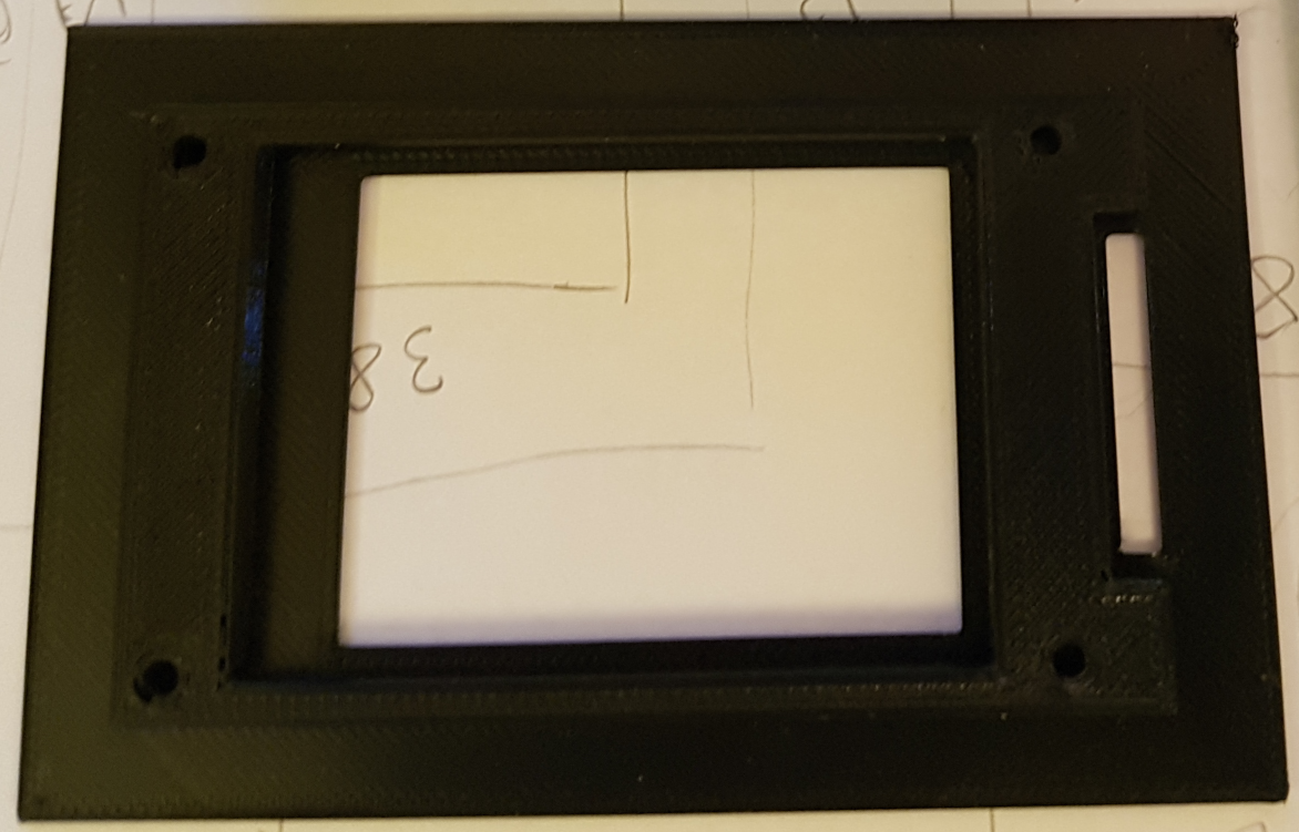

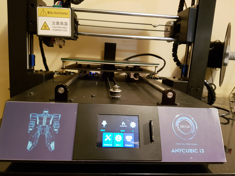

stef_ladefense Posté(e) Février 24, 2018 Posté(e) Février 24, 2018 Hello, une petite photo d'intégration d'un écran MKS de 2.4'' sur mon imprimante j'avais pas envie que ça dépasse.
stef_ladefense Posté(e) Février 25, 2018 Posté(e) Février 25, 2018 Il y a 8 heures, slayer-fr a dit : belle modif , c'est propre Il y a 4 heures, popene a dit : En effet c’est propre merci à vous deux si quelqu'un en a besoin un jour : le fichier freecad : FaceAvantTFT24_V3.FCStd le STL : FaceAvantTFT24_V3.stl

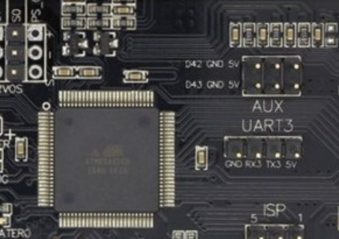

jaywuzhere Posté(e) Mars 1, 2018 Posté(e) Mars 1, 2018 Can we use the UART3 pins instead of soldering? I see it has the RX and TX pinout
Invité Posté(e) Mars 1, 2018 Posté(e) Mars 1, 2018 il y a 8 minutes, jaywuzhere a dit : Can we use the UART3 pins Yes you can use the four pins of uart3. In marlin toi have to put com3. But with uart3 you can't print on USB mode. Only with sd.
jaywuzhere Posté(e) Mars 1, 2018 Posté(e) Mars 1, 2018 Citation Yes you can use the four pins of uart3. In marlin toi have to put com3. But with uart3 you can't print on USB mode. Only with sd. Thank you for answering my question db42. If I solder on the surface mounted resistors on page 1, would I be able to use the TFT and octoprint at the same time?
jaywuzhere Posté(e) Mars 1, 2018 Posté(e) Mars 1, 2018 (modifié) I just re-read the 1st page and yes, the USB will still work by following directions. Modifié (le) Mars 1, 2018 par jaywuzhere
olivierbart Posté(e) Mars 2, 2018 Posté(e) Mars 2, 2018 Bonsoir, Suite a mes premier test, il apparait un figeage des valeurs sur l'ecran avec retour des consigne a 0 (temp heatbed et nozzle) lors de l'insertion de la carte SD, est-ce normal ? ça ne le fait pas apres reboot avec carte sd deja insérée.
Invité Posté(e) Mars 3, 2018 Posté(e) Mars 3, 2018 (modifié) J'ai aussi ce bug mais que si je fais autre chose quand je l'insere. Par exemple un load filament. Si j'insère la sd en étant à l'accueil de l'écran pendant que le plateau chauffe pas de soucis. Modifié (le) Mars 3, 2018 par Invité
Murdock Posté(e) Mars 3, 2018 Auteur Posté(e) Mars 3, 2018 Il y a 8 heures, olivierbart a dit : Bonsoir, Suite a mes premier test, il apparait un figeage des valeurs sur l'ecran avec retour des consigne a 0 (temp heatbed et nozzle) lors de l'insertion de la carte SD, est-ce normal ? ça ne le fait pas apres reboot avec carte sd deja insérée. J'ai eu ce genre de bug mais uniquement si j'insère la carte sd alors que j'étais dans certains sous menus ... Je pense que la bonne pratique et d'enlever et insérer la carte SD uniquement depuis l'écran d'accueil.
thsrp Posté(e) Mars 3, 2018 Posté(e) Mars 3, 2018 Jamais eu ce bug , mais peut être que je n'ai jamais inséré la carte alors que j'étais dans un sous menu....???? En revanche il m'est arrivé 2 ou trois fois (c'est pas énorme) que l'ecran freeze quand je suis dans un sous menu et qu'il faille que j'eteigne et rallume...
stef_ladefense Posté(e) Mars 3, 2018 Posté(e) Mars 3, 2018 tient j'ai pas eu ça encore... vous êtes sur quelle version du fw ? 3.01 ?

chth26 Posté(e) Février 21, 2021 Posté(e) Février 21, 2021 Bonjour à tous! Je déterre ce vieux post car j’avais commencé à me pencher sur l’idée avant de tomber sur ce fabuleux post. J’ai tout de même une question à laquelle je n’ai pas réussi à trouver ma réponse. D’origine, sauf erreur de ma part, l’écran Anycubic est câblé sur les ports D14 (TX3) et D15 (RX3). Quel est l’intérêt de câbler l’écran MKS-TFT sur les ports D0 (RX0) et D1 (TX0)? Merci d’avance
stef_ladefense Posté(e) Février 21, 2021 Posté(e) Février 21, 2021 Il y a 7 heures, chth26 a dit : Bonjour à tous! Je déterre ce vieux post car j’avais commencé à me pencher sur l’idée avant de tomber sur ce fabuleux post. J’ai tout de même une question à laquelle je n’ai pas réussi à trouver ma réponse. D’origine, sauf erreur de ma part, l’écran Anycubic est câblé sur les ports D14 (TX3) et D15 (RX3). Quel est l’intérêt de câbler l’écran MKS-TFT sur les ports D0 (RX0) et D1 (TX0)? Merci d’avance Salut, tout simplement car Marlin 1.1.x ne supporte qu'un seul port com, et pour injecter les commandes via ce genre d'écran on ne peut le faire que sur le port com déclarer, si on prends com3, plus rien ne rentre via l'usb, com1 ça marche a condition de pas faire les deux en même temps. par contre, avec Marlin 2.x qui supporte 2 ports com, tu déclares le 2eme port en com3 et tu branche le tft mks dessus et basta, com1 fonctionne toujours via l'usb j'ai eu quelques soucis avec le firmware mks, des demandes de corrections sans réponse, j'ai fini par remettre l'écran anycubic et avec Marlin 2.0.6+ il est maintenant géré en natif avec le gros travail de David Ramiro
