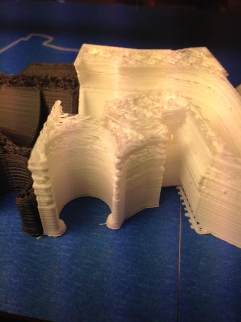

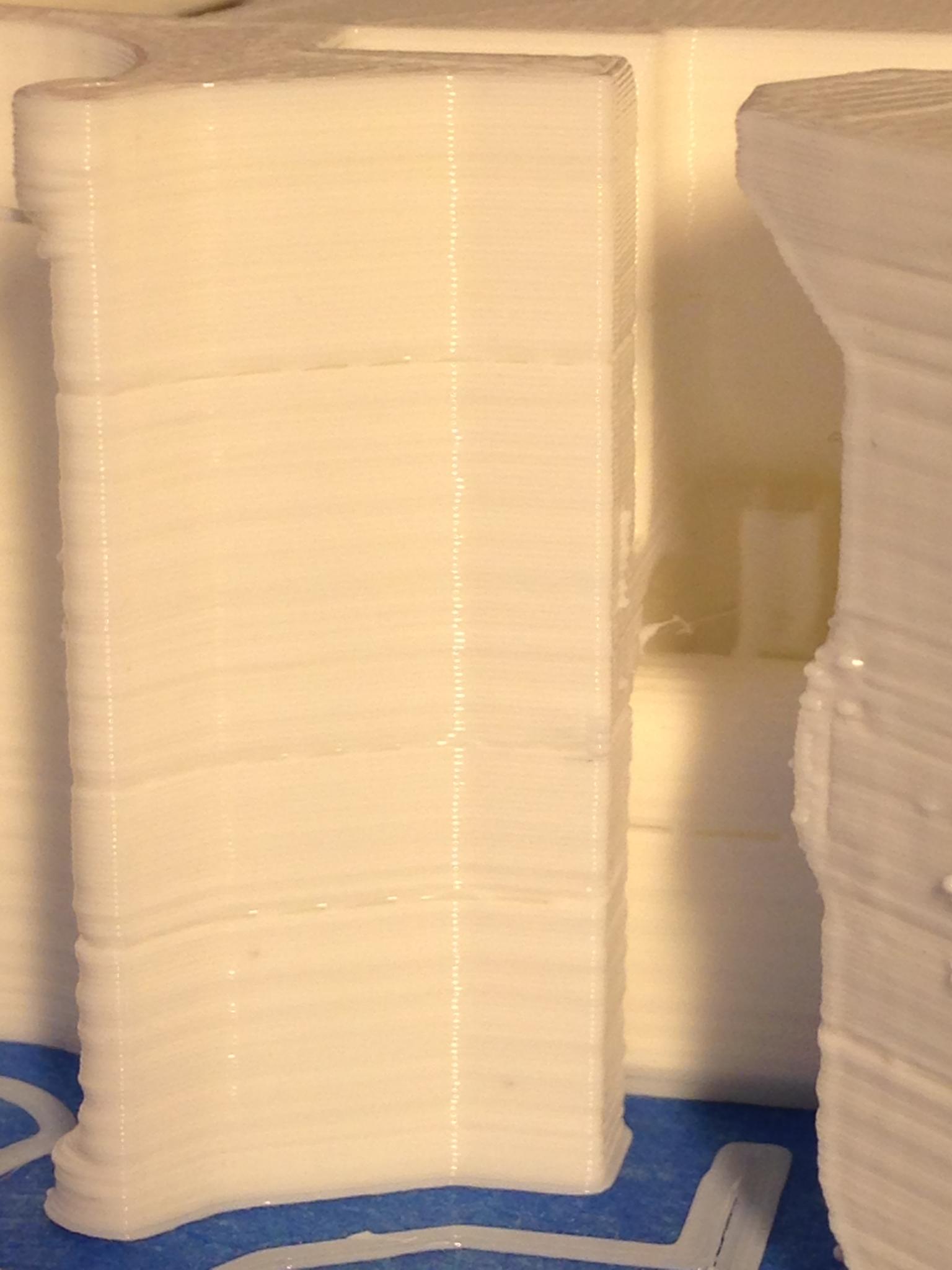

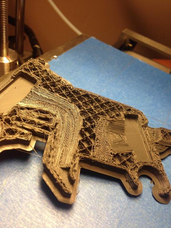

Bon bas c'est un échec aussi ... au bout de la 15 ème couche (40min) env une sous extrusion (crachain de filament)  apparaît avec beaucoup de claquement  très marqué sur les remplissages en carré (vitesse 80% de 60mm/s) :-(
je continue encore l'impression histoire de faire quelque photos voir une vidéo si cela permet de comprendre ...
Mon paramètre de rétractation est de 3.5mm pour du filament Chromatik de base le tout chauffé a 205°
Si quelqu'un a un profil Sous S3D pour du chromatik je suis preneur , au moins je pourrais écarter ou pas le problème de la mauvaise  config d'impression

Un truc que je faisais régulièrement à mes débuts quand j'avais des échecs répétés, repasser sur Cura By Dagoma. C'est basique, mais ça marche.
En tout cas en regardant tes photos, on dirait qu'il y a un souci de réglage. Très tôt dans l'impression on voit déjà qu'il y a un problème d'extrusion, on dirait même de la sur-extrusion. A 50mm/s tu ne devrais pas avoir de problème pour sortir du Chromatik à 205°C. Si l'extrudeur claque en dehors de la première couche, c'est probablement parce qu'il y a trop de matière à sortir. Tu peux toujours le pousser jusqu'à 220°C pour exclure un problème de température, mais je doute que le souci vienne du filament.

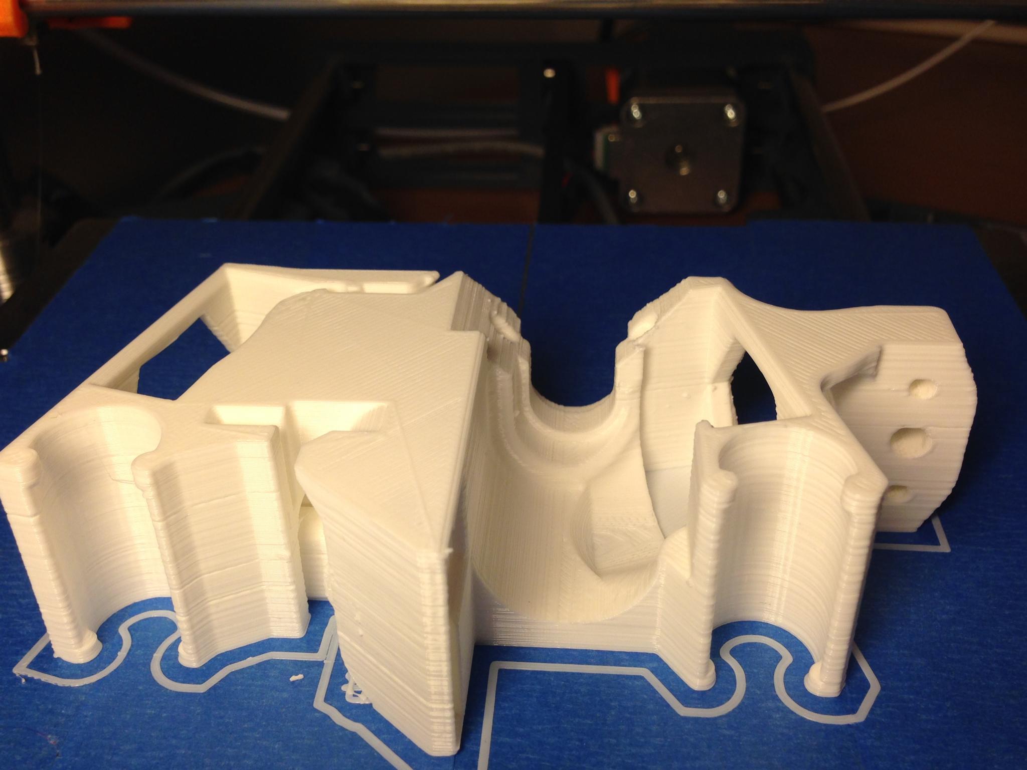

Bonjour @Kachidoki,
Je n'y avais pas pensée, mais effectivement en  repassant sur Cura By Dagoma , ça fonctionne parfaitement !
Voila maintenant plus d'une heure quelle imprime sans souci. ça claque JAMAIS c'est Hyper propre ... Dommage que leur logiciel a une optimisation à vomir ...

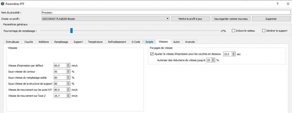

Mes paramètres sous S3D sont mauvais ... mais cela écarte une erreur de ma part par rapport à la calibration de l'extrudeur :-)

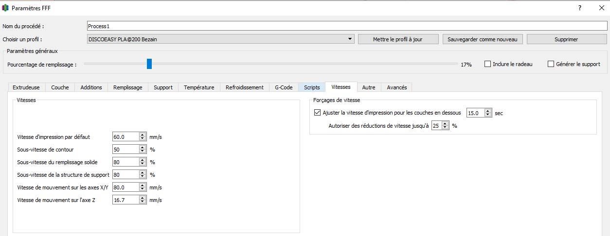

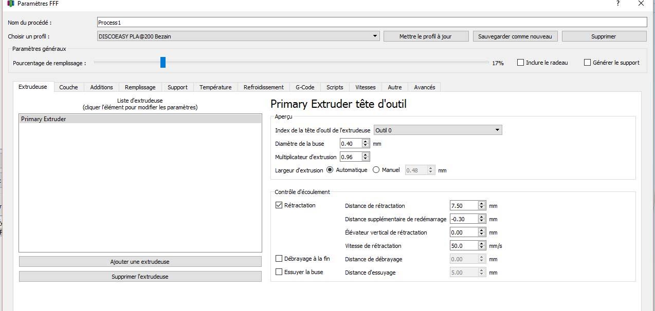

En y regardant de plus prêt je crois savoir ou se situe mon erreur je me suis inspiré des paramètre du profil de BEZAIN et je me rend compte que la  distance de rétractation et de 7.5 Alors que pour le PLA cromatik le paramètre serai plus de 3.5 a en croire CURA2.7
J'ai remarqué aussi sont paramètre de multiplication d'extrusion qui est de 0.96 soit 4% de moins que la normal ( si l'extrudeur est calibré correctement se paramètre devrait être 1 soit 100%)

J'utilise aussi S3D, et mon multiplicateur d'extrusion est à 90%, alors que mon extrudeur est aussi calibré. Si tu rejoue l'import d'une nouvelle machine, tu aura les paramétrés par default proposé par S3D pour le Discoeasy.

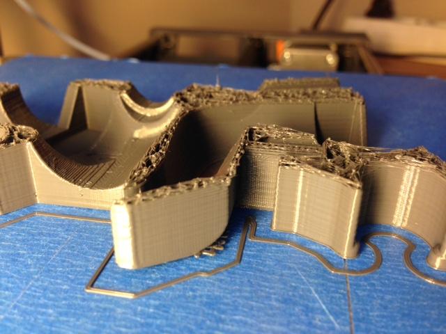

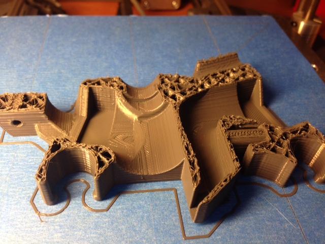

Le 31/10/2017 at 17:16, Kachidoki a dit :
Reste plus qu'a mettre en cause le filament...

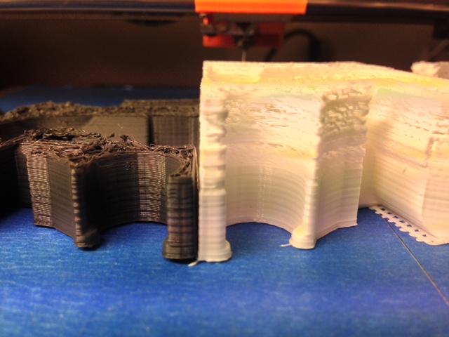

 j'ai tenté avec un autre et rebelote voir les photos
Ce qui me frappe c'est que ça c'est produit au même niveau ... (j'ai rien changé en terme de paramètre entre les deux pièces )
Donc je me dis deux chose :
-soit ma calibration extrudeur n'est pas bonne (bien que vérifié a plusieurs reprise)
-ou mon firmware a un paramètre bancale ...

Pfiou tu as du courage de tenter encore et encore cette tête de dago, elle doit pas apprécier sa nouvelle corne (pour un bltouch ?), quelqu'un va finir par t'en envoyer une xD. Si tu reflashe un firmware d'origine tu ne pourra plus utiliser ton MK8, mais si le problème persiste en revenant sur une configuration stock, il faudra peut-être changer la liste au père noël.
Essaye peut-être une tour pour éliminer la coïncidence de la hauteur d'apparition du problème. Et mesurer aussi que la hauteur soit bonne.
En effet, hypothèse qui n'a rien a voir, mais si les steps/mm en Z sont incorrects, ça tasse les couches, et au bout d'un moment l'extrudeur en a marre de pousser comme un âne.

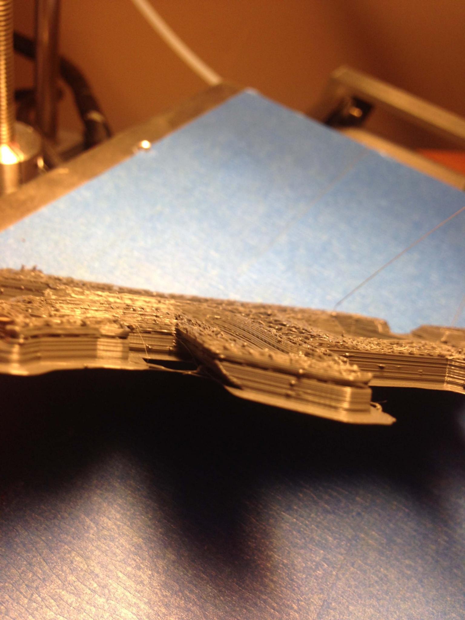

Bonjour les smakers !
J'ai revue la calibration est la j'ai rien compris car je suis passé d'une valeur de 162 a 150... O.o Pour info j'ai Re-calibré l'extrudeur sans faire passer le filament dans la buse chaude mais à coté (je sais pas si c'est bien) puis j'ai retenté ..voila le résultat...

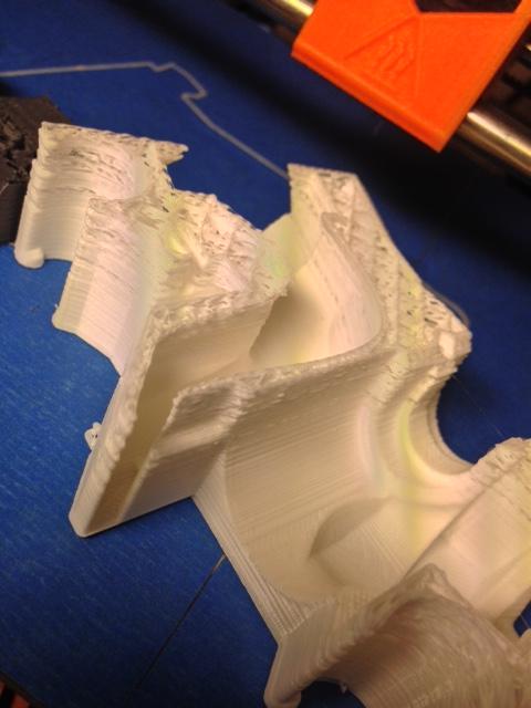

 Dès le départ le quadrillage du remplissage n’était pas nette..(bavure, manque de précision voir de matière) mais que les parois extérieur ça pouvait peut être passer alors
Je suis resté à coté en permanence (3h50 à écouter et  regarder) et quand les claquements sont apparu (oui oui encore>:()  j'ai donné un coup de pression sur l'extrudeur histoire de libéré la pression exercéet ainsi soulager le moteur :S
Le résultat et loin d’être parfait mais j'ai pu arriver au bout
Apres analyse je pense être en sous extrusion ou pas loin de l'être car quand mom step /step été a 162 le quadrillage de remplissage avant le souci est absolument parfait.

Bon bas je pense avoir trouvé ... surement un mauvais montage de l'extrudeur
le filament ce coincé (frotté) dans l'extrudeur ... d'ou la sous-extrusion en cours d'impression.
Après démontage plein de poussière de filament avec une trace d'usure pré maturer du bras a coté du roulement (le filament devait passer a coté du roulement ...)

Je pense que ton soucis vient des 7,5 mm de retract !. C'est beaucoup trop, la chaleur remonte dans la partie froide de la tête d'impression et cela bouche.

De mémoire le souci peut venir de plusieurs choses la rétractation qui était trop grande 7.5mm, je suis passé à 4.5mm, la vitesse de rétractation qui était à 50mm/s passé à 25mm/s.
Et surtout j'ai découvert que mon extruder modifié était mal conçu car le filament arrivé a passer à côté du roulement ce qui entraîner un frottement important d'où le manque en milieu de print ...
