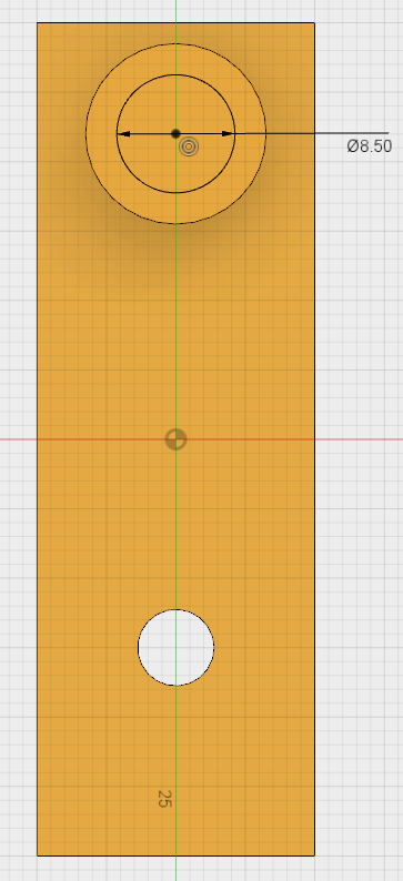

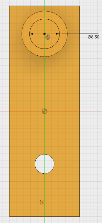

davidmarli Posté(e) Avril 19, 2018 Partager Posté(e) Avril 19, 2018 Bonjour, Tout simplement génial. Concernant le guide pour les axes Z ci-dessus, tu nas pas peur que cela crée une contrainte ? Sinon, serait-t-il possible d'avoir un support 2020 ou 2040 pour ton extrudeur distant ? Ensuite, je pense avoir manqué quelque chose, mais quelles sont les pièces utilisées pour cet extrudeur ? longueur courroie, roulement, pièce d'ebtainement du filament ... Merci. Lien vers le commentaire Partager sur d’autres sites More sharing options...
lion02 Posté(e) Avril 20, 2018 Auteur Partager Posté(e) Avril 20, 2018 Bonjour, Merci pour ton commentaire, ça fait plaisir. @davidmarli Concernant le guide j'ai mis 8.50mm pour 8mm et je n'ai pas constatè de problème à ce jour. je reviens vers toi pour la liste complète de l'extrudeur et regarde si je peux modifier le support pour du 2020 et 2040. lion02 Lien vers le commentaire Partager sur d’autres sites More sharing options...

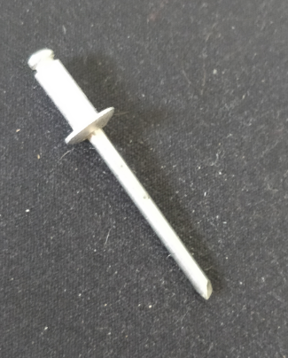

davidmarli Posté(e) Avril 21, 2018 Partager Posté(e) Avril 21, 2018 ok,pour la centrale, mais dans les 4 trous tu y mets quoi ? Page 3 et 4, on ne voit que les 4 trous vides... Des bouts de tiges ? Des bouts cylindriques imprimés ? Lien vers le commentaire Partager sur d’autres sites More sharing options...
assniok Posté(e) Avril 21, 2018 Partager Posté(e) Avril 21, 2018 ok,pour la centrale, mais dans les 4 trous tu y mets quoi ? Page 3 et 4, on ne voit que les 4 trous vides... Des bouts de tiges ? Des bouts cylindriques imprimés ?Des goupilles il me sembleEnvoyé de mon ONEPLUS A3000 en utilisant Tapatalk Lien vers le commentaire Partager sur d’autres sites More sharing options...
lion02 Posté(e) Avril 21, 2018 Auteur Partager Posté(e) Avril 21, 2018 @davidmarli J'ai utilisé une tige métallique d'un rivet , diamètre 2.70mm, pour la longueur j'ai des trous de 5 mm dans mon support ED3V6, la profondeur des trous du charriot est de 10mm, tu peux donc mettre au entre 10mm et 13mm de longueur pour les 4 tiges. ' Lien vers le commentaire Partager sur d’autres sites More sharing options...
davidmarli Posté(e) Avril 21, 2018 Partager Posté(e) Avril 21, 2018 OK. Merci BP. Lien vers le commentaire Partager sur d’autres sites More sharing options...

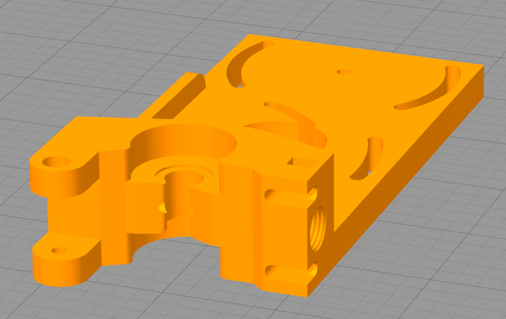

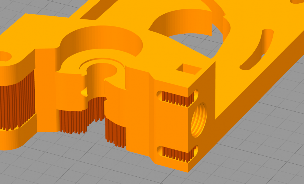

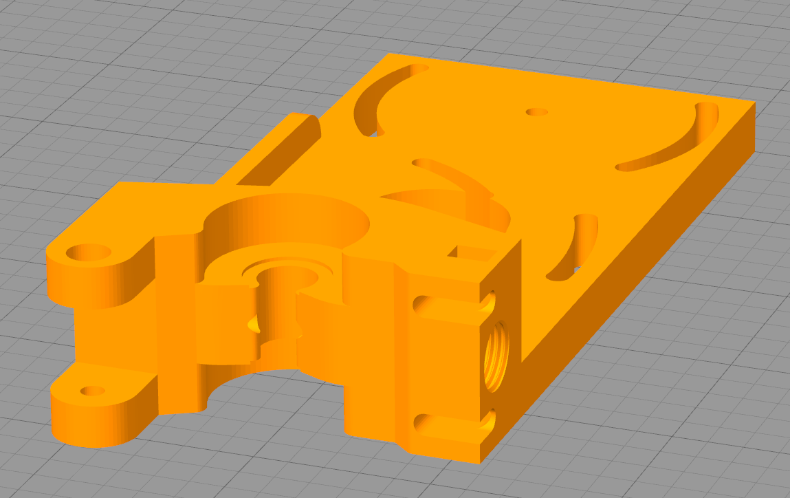

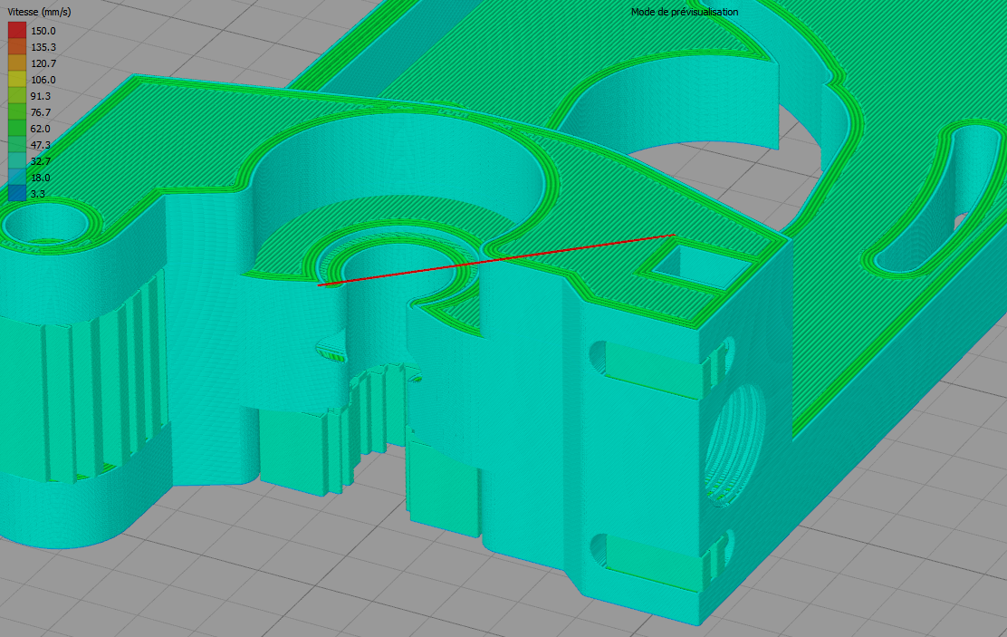

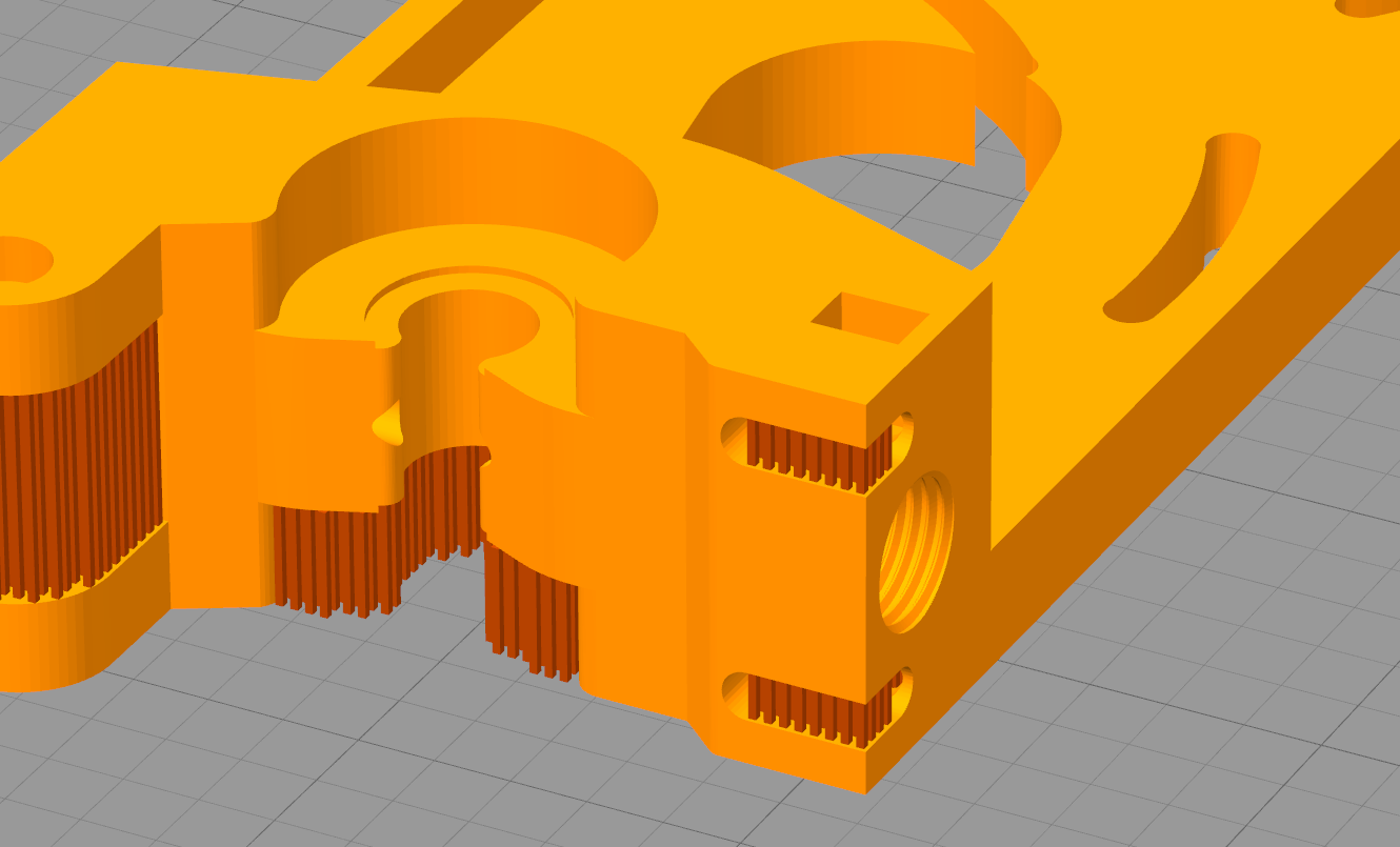

davidmarli Posté(e) Avril 22, 2018 Partager Posté(e) Avril 22, 2018 en slicant avec simplify3d, le filetage disparait ... Avec craftware, apparemment il y est bien ... A voir apèrs impression. En revanche cela me parait très fragile : le côté vers le roulement ne fait m^me pas 1mm d'épaisseur ? J'ai peur qu'en vissant, avec la force exercée, le plastique casse ! Lien vers le commentaire Partager sur d’autres sites More sharing options...
lion02 Posté(e) Avril 22, 2018 Auteur Partager Posté(e) Avril 22, 2018 @davidmarli je vais verifier pour le filetage mais je n'ai pas eu de problème, il est bien present et se print avec simplify3d Effectivement ce côté est fragile, jai fêlé cette paroi sur mes premières pièces sans filetage, j'ai justement corrigé en ajoutant le filetage moins de contrainte et la pièce est moins fragilisée. Pas besion non plus de visser avec une force extrême Lien vers le commentaire Partager sur d’autres sites More sharing options...
lion02 Posté(e) Avril 22, 2018 Auteur Partager Posté(e) Avril 22, 2018 Vérification print avec simplify 3d et j'ai remis le fichier avec la date du 22/04/18 pour être sur d'avoir la dernière version. Extrudeur principal-2018-04-22 v1.stl le filetage est bien présent Moi je rajoute des supports pour les deux parties filetées et surtout pas de support dans le passage du filament Remplissage de 40%, cloisons de 1.2mm fond et dessus idem 1.2mm Lien vers le commentaire Partager sur d’autres sites More sharing options...
davidmarli Posté(e) Avril 22, 2018 Partager Posté(e) Avril 22, 2018 Alors, le filetage est bien présent des simplify, mais qd je slice, ça fait tout plat !! Je ne vois pas pourquoi. J ai imprimé des craft arr et aucun soucis, ça viss bien et fort.... Lien vers le commentaire Partager sur d’autres sites More sharing options...

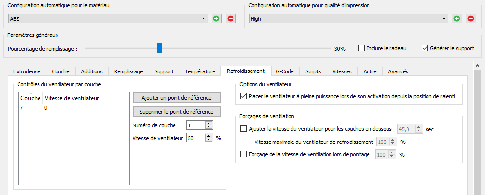

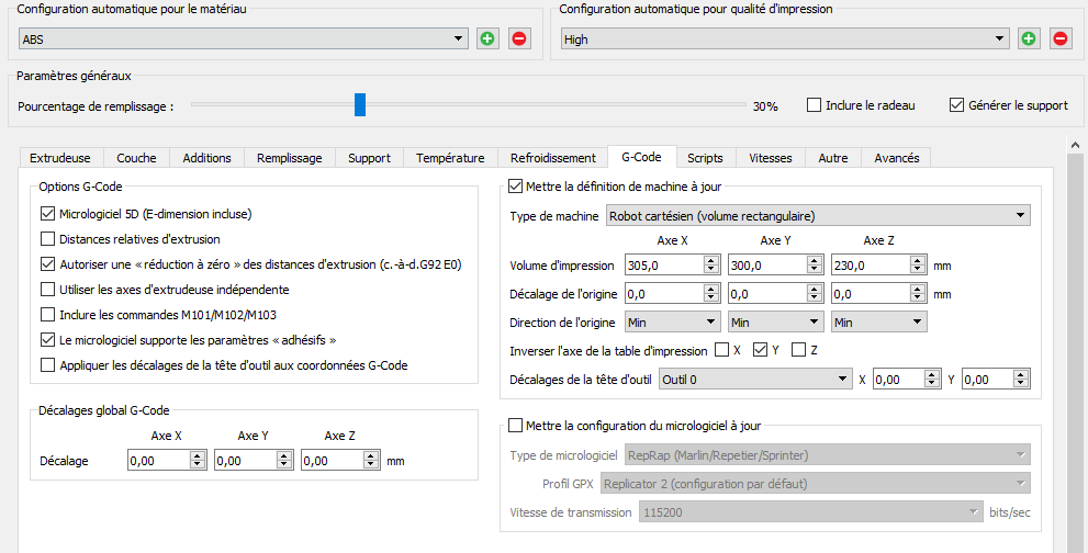

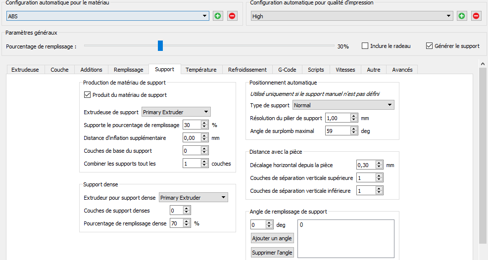

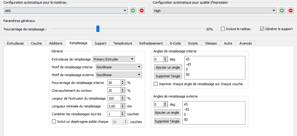

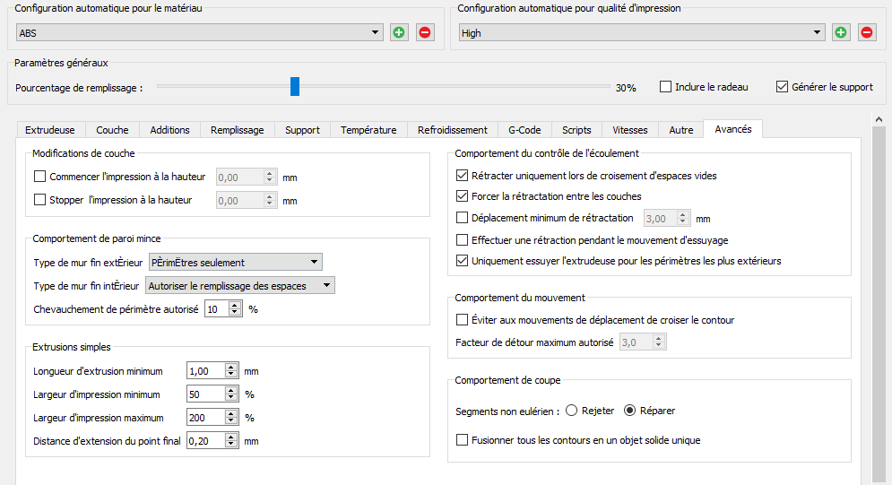

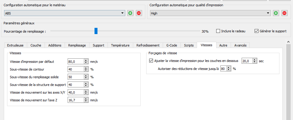

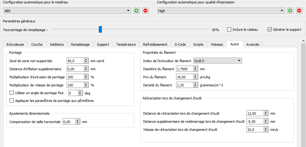

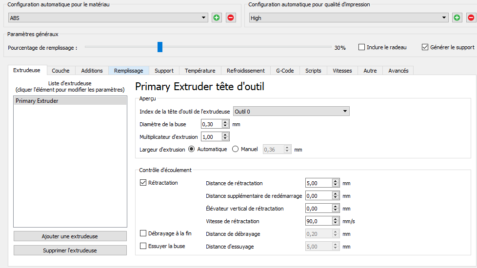

davidmarli Posté(e) Avril 30, 2018 Partager Posté(e) Avril 30, 2018 Alors extrudeur monté. J'ai beaucoup de stringing.En retractation tu as mis quoi ? (distance et vitesse). Peut-on avoir une capture d'écran de tes paramètres simply ? Merci Lien vers le commentaire Partager sur d’autres sites More sharing options...

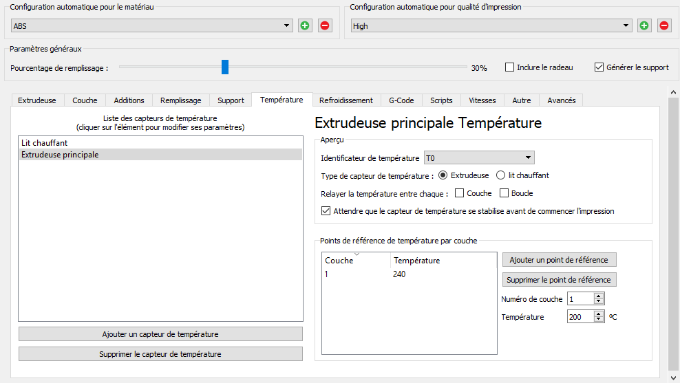

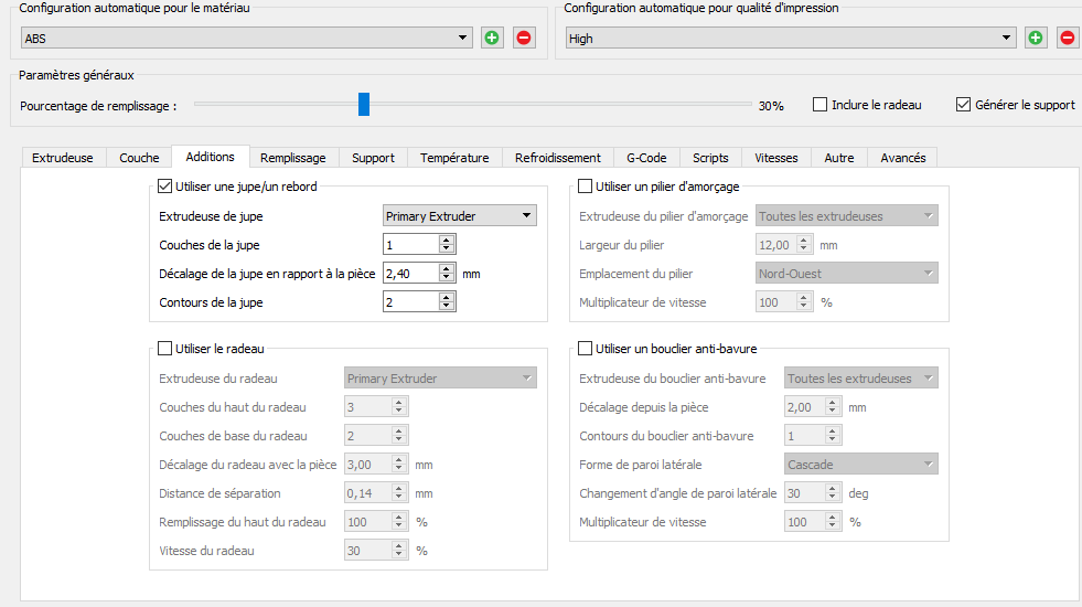

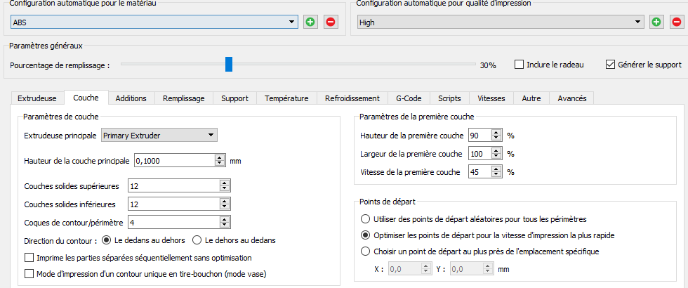

lion02 Posté(e) Mai 1, 2018 Auteur Partager Posté(e) Mai 1, 2018 Bonjour @davidmarli Ci dessous mon profil S3D au 01-05-2018 Lien vers le commentaire Partager sur d’autres sites More sharing options...
davidmarli Posté(e) Mai 1, 2018 Partager Posté(e) Mai 1, 2018 bon j'ai laissé tomber ... le bowden c'est définitivement pas pour moi ... Je trouve que le serrage des vis+ressort est très dur. Le fil à du mal à revenir lors des retractions. J'ai énormément de stringing même avec 5mm de retrait. Lors des impressions, la pièce débute bien, puis au bout d'un moment il n'y a plus de filament qui sort de l'extrudeur. Pour tant les steps sont bien réglés, mais j'ai l'impression qu'à chaque retraction un peu moins de filament revient dans l'extrudeur, et donc u bout d'un moment ben il n'y a plus de fil ... C'est dommage j'aimais bien l'idée. PS : en passant, en branchant tout le bazar, j'ai cramé ma ramps 1.6. Franchement je ne sais pas ce qui s'est passé. J'ai tout branché éteint. Après un rédemarrage : plus de courant sur le 12v (vcc 5v) et ensuite plus de courant au niveau des steppers ... Lien vers le commentaire Partager sur d’autres sites More sharing options...
lion02 Posté(e) Mai 1, 2018 Auteur Partager Posté(e) Mai 1, 2018 @davidmarli C'est dommage que tu abandonnes, en ce qui concerne les vis + ressort il faut bien regler la pression qui depend de la longueur des vis. Désolé pour ta carte,. Moi ca fonctionne très bien pas de problème et je change régulièrement de couleur de fil. Bon courage pour la suite. Lien vers le commentaire Partager sur d’autres sites More sharing options...

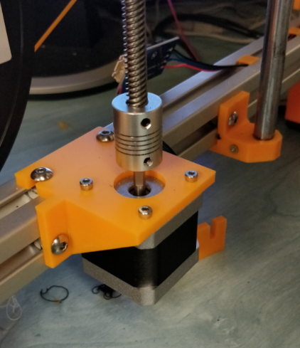

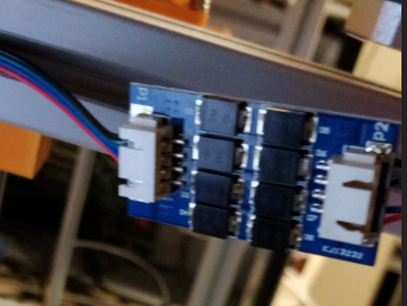

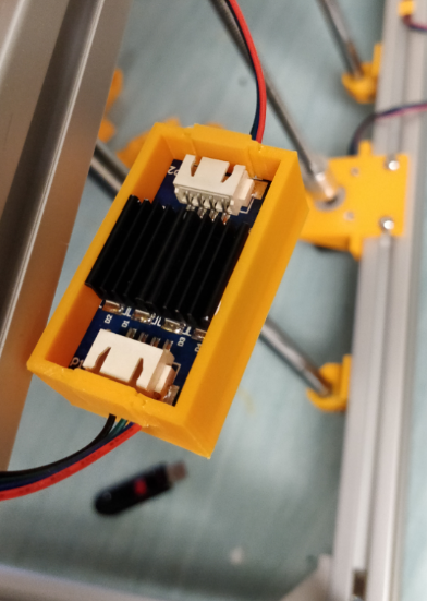

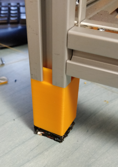

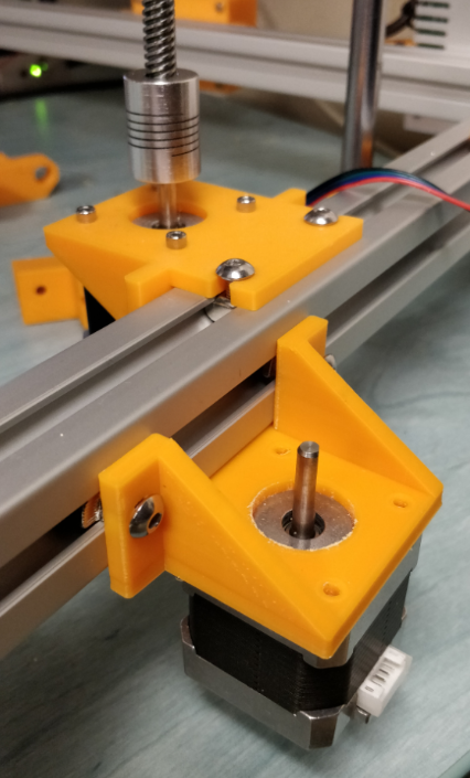

lion02 Posté(e) Mai 3, 2018 Auteur Partager Posté(e) Mai 3, 2018 Bonsoir a tous, Petites améliorations en perspective Rehaussement des pieds de mon hypercube évolution II pour gagner 3 à 4 cm sur le Z en inversant les supports des 2 moteurs Z Actuellement et la position à venir Voilà pour les moteurs de l'axe Z, j'avais oubliè changement des tige " Vis Dia 8 MM Pitch 2mm " qui passe de 300mm à 400mm à recouper. Bon deuxième évolution en cours, ajout des cartes smoother Boitier en cours de réalisation, j'ai ajouté des radiateurs collés avec de la colle thermique, ça chauffe beaucoup moins Les boitiers seront fixés sur le profil 3030 et resteront sans couvercle. Voilà à bientôt lion02 Lien vers le commentaire Partager sur d’autres sites More sharing options...
