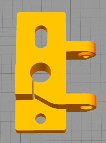

prusa3di3 Posté(e) Novembre 6, 2017 Posté(e) Novembre 6, 2017 Sur la mienne pas de problème a 20 % sur toutes les pièces. Un des defauts sur cette machine viens du support des 2 poulies arriere ,quand j ai tendue les courroies elle se deforme . Faudrait lui rajouté 2 goussets

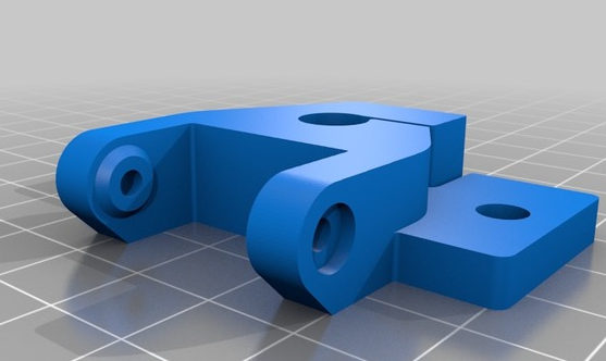

lion02 Posté(e) Novembre 6, 2017 Auteur Posté(e) Novembre 6, 2017 Merci prusa3di3 pour le conseil au sujet de la pièces des 2 poulies arrières, est ce qu'il s'agit de cette pièce ci dessous : Il y a aussi des évolution sur thingiverse https://www.thingiverse.com/thing:2514819 https://www.thingiverse.com/thing:2186358 Tu en penses quoi de ces solutions ? lion02

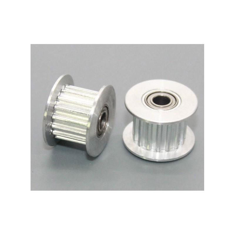

prusa3di3 Posté(e) Novembre 6, 2017 Posté(e) Novembre 6, 2017 La pieces du dessus est comme je compté la dessiner ,par contre c est des 16 dents et je sais pas si ca vas pas frotté ?
lion02 Posté(e) Novembre 7, 2017 Auteur Posté(e) Novembre 7, 2017 Bonsoir, Ces pièces sont prevues pour les poulies 20 dents ci dessous lion02

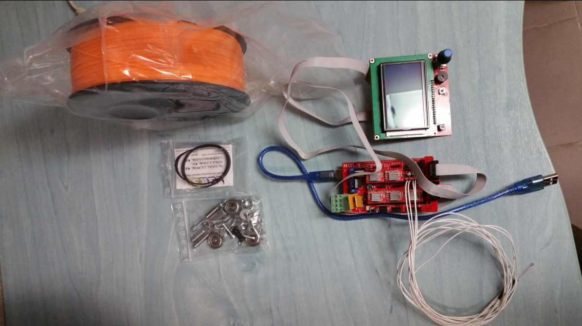

lion02 Posté(e) Novembre 9, 2017 Auteur Posté(e) Novembre 9, 2017 Bonsoir, Les premiers colis ont été réceptionné, Le fil ABS 1.75 ORANGE pour mes pièces LE kit entrainement extrudeur L3KV2 La courroie d'entrainement pour l'extrudeur + une en spare Les cartes électroniques D'autres pièces sont sur la route, à bientôt. lion02

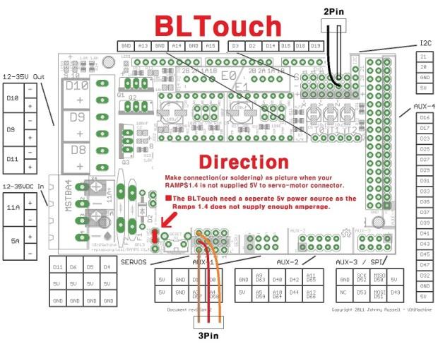

lion02 Posté(e) Novembre 10, 2017 Auteur Posté(e) Novembre 10, 2017 Bonsoir, MOTEDIS a expédié mon profilé Alu Par contre je voudrai anticiper sur la configuration et branchement du BL TOUCH avec ma ramps 1.4 avec la derniere version de MARLIN J'ai parcparcouru pas mal de TUTO mais je n'ai pas tout compris' si vous pouvez m'apporter des explications. Pour le branchement sur la ramps 1.4 j'ai le schéma ci dessous Merci d'avance pour votre aide

lion02 Posté(e) Novembre 11, 2017 Auteur Posté(e) Novembre 11, 2017 Bonjour, Merci, j'ai encore appris quelque chose aujourd’hui, je n'avais pas prêté attention aux différentes options de matière pour les courroies. Par contre personne sur le BL TOUCH De mon coté j'ai trouvé ces documents Lion02 AnthonyQuayle003.pdf BLTOUCH-1.pdf

vri8 Posté(e) Novembre 11, 2017 Posté(e) Novembre 11, 2017 Le 10/11/2017 at 21:38, lion02 a dit : Bonsoir, MOTEDIS a expédié mon profilé Alu Par contre je voudrai anticiper sur la configuration et branchement du BL TOUCH avec ma ramps 1.4 avec la derniere version de MARLIN J'ai parcparcouru pas mal de TUTO mais je n'ai pas tout compris' si vous pouvez m'apporter des explications. Pour le branchement sur la ramps 1.4 j'ai le schéma ci dessous Merci d'avance pour votre aide salut tu as besoin de quoi comme renseignement pour le branchement celui la fonctionne nickel
vri8 Posté(e) Novembre 11, 2017 Posté(e) Novembre 11, 2017 regarde le format PDF tevo tarantula pour les Reglage Marlin
