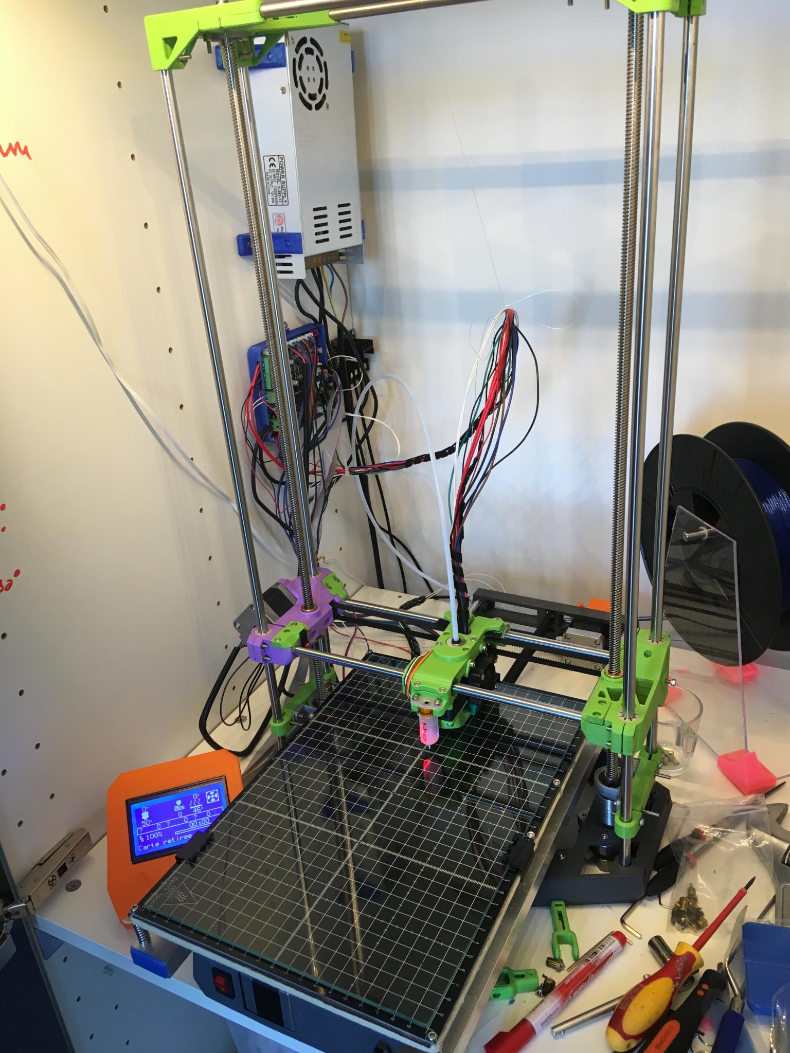

Bricoloup Posté(e) Juillet 17, 2018 Partager Posté(e) Juillet 17, 2018 (modifié) bonjour je n'arrive pas a régler mes barres trapézoïdales dans le marlin de dagoma avec toutes les options #define DEFAULT_AXIS_STEPS_PER_UNIT {80,80,400,98} pour mes barres #define DEFAULT_MAX_FEEDRATE {500, 500, 4, 66} #define DEFAULT_MAX_ACCELERATION {3000,1000,10,10000} avec le marlin RC8 cela fonctionne mes d'autres problèmes apparaissent ma question: Un autre paramètre a modifier dans le marlin dagoma? Modifié (le) Juillet 17, 2018 par Bricoloup Lien vers le commentaire Partager sur d’autres sites More sharing options...
rarnomix Posté(e) Juillet 18, 2018 Partager Posté(e) Juillet 18, 2018 salut, non il n'y a que ça a faire théoriquement mais par contre as-tu réinitialisé ton EEprom après le téléversement ? Lien vers le commentaire Partager sur d’autres sites More sharing options...

matlafleche Posté(e) Aout 11, 2018 Partager Posté(e) Aout 11, 2018 bonjour, avant tous, merci as tous ceux qui travaille sur ces modifications, firewire etc.… je viens de finir de modifier ma discoaesy 200 et du coup d'installer la version 1.1.8. et j'ai quelque soucis de chauffe pour le plateau (emballements thermiques) je voulais savoir quels sont les lignes à modifier pour éviter ce problème ? #if ENABLED(THERMAL_PROTECTION_BED) #define THERMAL_PROTECTION_BED_PERIOD 20 // Seconds . #define THERMAL_PROTECTION_BED_HYSTERESIS 2 // Degrees Celsius. OU As described above, except for the bed (M140/M190/M303). #define WATCH_BED_TEMP_PERIOD 60 // Seconds #define WATCH_BED_TEMP_INCREASE 2 // Degrees Celsius ensuite j'ai remarquer que lors de d'une impression l'alimentation du plateau chauffant se fait en discontinue de ce fait le plateau a beaucoup de mal à monter en température. alors que quand je lance la chauffe directement par l'imprimante l'alim du BED se fait en continue et chauffe beaucoup plus rapidement !! auriez vous une solution ? Lien vers le commentaire Partager sur d’autres sites More sharing options...
Snakesrules Posté(e) Aout 17, 2018 Partager Posté(e) Aout 17, 2018 Bonjour, tu n'as pas par hasard activé l'option #define PIDTEMPBED ? Lien vers le commentaire Partager sur d’autres sites More sharing options...
matlafleche Posté(e) Aout 17, 2018 Partager Posté(e) Aout 17, 2018 Il y a 7 heures, Snakesrules a dit : Bonjour, tu n'as pas par hasard activé l'option #define PIDTEMPBED ? bonjour, je ne l'ai pas "activé" il l'était déjà ! mais depuis que je l'ai posté j'ai avancer j'ai réussi à régler le PID; j'ai augmenter les protections de 20 à 100s et de 2 à 4° et j'arrive enfin à chauffer. Mais il me reste encore quelques soucis! avec la ventilation allumer je n'arrive pas à tenir le température surtout à 110° Lien vers le commentaire Partager sur d’autres sites More sharing options...
