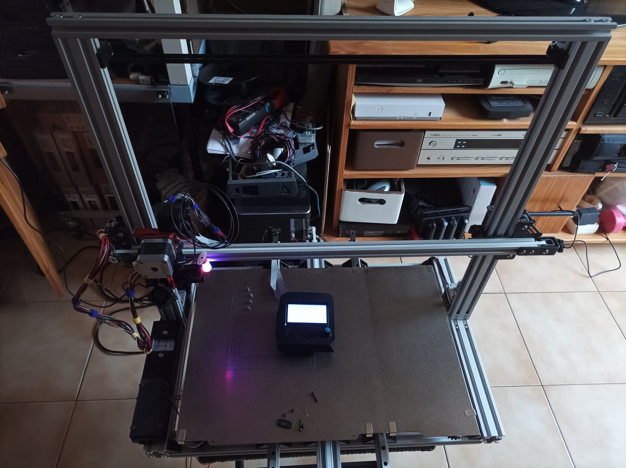

Mailleur Posté(e) Aout 26, 2024 Posté(e) Aout 26, 2024 (modifié) Bonjour à tous, je déterre ce poste que j'ai lu dans tous les sens et qui m'a énormément servi, après avoir abandonné ma machine à générer du déchet de PLA, je suis passé à une Sidewinder X1, et j'en suis ravi, mais ma ténacité et l'envie d'aller plus loin est revenu à grand pas, l'envie de faire de plus grandes pièces aussi, du coup je me suis repenché sur ma Dagoma qui prenait la poussière dans un carton pour la customiser, pour en faire un plus grand modèle 500x350x450, j'ai d'abord refait une armature en profilé alu, sur lequel j'ai greffé tout le reste de ma Dagoma, objectif plus grand, plus sûr, moins de problème pour la première couche et surtout pas de saut au bout de 8cm de hauteur, après avoir imprimé un faux extruder+, essayé de mettre un détecteur de filament, bouton pause et autre , j'ai abandonné les firmware Dagoma, et je suis parti sur les versions habillements travaillés de ce poste, j'ai rencontré plein de déboire, mais quasiment à chaque fois j'ai eu la solution sur ce poste, je comprends de mieux en mieux le langage Marlin, mais là je bute sur un problème Ma machine sur une base de Discoeasy 200 MKS Base V1.5 avec le firmware 2.1.1 : Ce qui fonctionne : Direct drive / Plateau chauffant / Bltouch / babystep, globalement tout, j'ai abandonné le PID du plateau, j'ai un relais SSR et il clignotait très rapidement 5 avant la consigne et ne montait plus Ce qui ne fonctionne pas, le détecteur de fin de filament Dans le firmware il est bien activé, avec Pront je lance la commande M119 et me trouve ça SENDING:M119 Reporting endstop status x_min: TRIGGERED y_max: TRIGGERED z_min: TRIGGERED filament: TRIGGERED Quand je bouge le X ou le Y ils passent en open, par contre pour le filament rien ne se passe, que je mette le fil ou non, j'ai testé le détecteur à la place du X et du Y et ils passent bien en open, donc mon détecteur fonctionne. Plusieurs pistes, et questions, c'est un switch, tout ou rien avec un voyant qui s'allume quand plus de fils, est ce que le Firmware est fait pour un détecteur optique ? Je n'ai rien trouvé contrairement à d'autres postes, pour une quelconque configuration des pins de la carte, sachant que j'ai respecté toutes les consignes, j'ai déplacé les endstop (pas comme Dagoma) et mon détecteur est bien sur le X+ D2, ayant le Z+, Y-, Y+ de libre j'ai essayé en branchant le détecteur dessus, mais rien, en plus avec la fonction M119 il le voit en TRIGGERED, donc fermé, n'y aurait -il pas conflis avec le BLtouch et Z- et D11 ? Voilà je sèche Modifié (le) Aout 26, 2024 par Mailleur
pommeverte Posté(e) Aout 26, 2024 Posté(e) Aout 26, 2024 Salut, Sans tes fichiers configuration.h et configuration_adv.h, il va être compliqué de te répondre... il y a une heure, Mailleur a dit : j'ai testé le détecteur à la place du X et du Y et ils passent bien en open, donc mon détecteur fonctionne. c'est bien la preuve que : il y a une heure, Mailleur a dit : est ce que le Firmware est fait pour un détecteur optique ? il y a une heure, Mailleur a dit : n'y aurait -il pas conflis avec le BLtouch et Z- et D11 ? J'ai de sérieux doutes, voire des doutes sérieux. La piste la plus plausible, c'est que tu n'as pas modifié la définition de l'entrée FIL_RUNOUT_PIN qui, par défaut est sur D4 (fichier Marlin\src\pins\ramps\pins_RAMPS.h). Donc dans le fichier configuration.h, tu devrais avoir, par exemple à ce niveau: Citation #if ENABLED(FILAMENT_RUNOUT_SENSOR) #define FIL_RUNOUT_PIN 2
Mailleur Posté(e) Aout 27, 2024 Posté(e) Aout 27, 2024 Salut @pommeverte alors merci déjà pour ton retour, je ne pensais pas mettre les fichiers, je ne cherche pas à ce que on me mâche le travail, j'ai trouvé la section, et je pense que tu es dans le vrai #define FILAMENT_RUNOUT_SENSOR #if ENABLED(FILAMENT_RUNOUT_SENSOR) #define FIL_RUNOUT_ENABLED_DEFAULT true // Enable the sensor on startup. Override with M412 followed by M500. #define NUM_RUNOUT_SENSORS 1 // Number of sensors, up to one per extruder. Define a FIL_RUNOUT#_PIN for each. #define FIL_RUNOUT_STATE LOW // Pin state indicating that filament is NOT present. #define FIL_RUNOUT_PULLUP // Use internal pullup for filament runout pins. //#define FIL_RUNOUT_PULLDOWN // Use internal pulldown for filament runout pins. //#define WATCH_ALL_RUNOUT_SENSORS Je me doutais qu'il fallait indiqué le pin à utiliser, mais je ne voyais rien
Mailleur Posté(e) Aout 28, 2024 Posté(e) Aout 28, 2024 Non mais en fait je devais être complètement fatigué quand j'ai répondu, complètement à côté de la plaque , c'est dans le répertoire du dossier du firmware, du coup je suis aller voir le fichier et j'ai #define FIL_RUNOUT_PIN 4, je ne pensais pas qu'il fallait aller voir dans les autres fichiers que ceux qui s'ouvre avec Arduino, je ne sais pas à quoi correspond le PIN 4, mais si je ne suis pas trop fatigué, le X_min correspond au PIN D2, donc en avant pour #define FIL_RUNOUT_PIN 2, je teste demain et reviens pour le résultat
Mailleur Posté(e) Septembre 1, 2024 Posté(e) Septembre 1, 2024 Merci @pommeverte, ça marche, je vais refaire un récapitulatif de ma config, et je partagerai le Firmware en zip pour les intéressés 1
