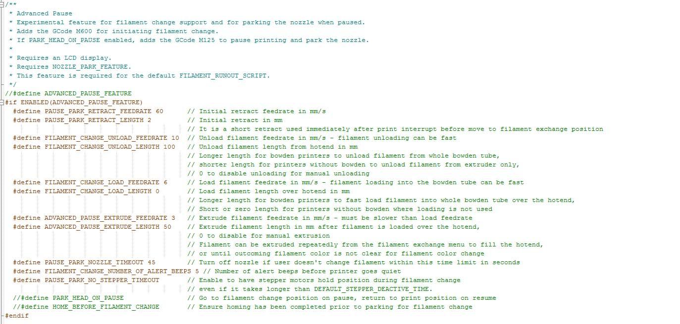

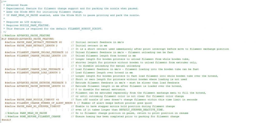

Steam Posté(e) Février 26, 2018 Posté(e) Février 26, 2018 Bonjour à tous pour avoir une pause correcte avec la tête qui se met en parking, il faut dé-commenter la ligne" //#define PAUSE_PARK_ON_PAUSE dans configuration_adv.h." Steam
Djdirtboy Posté(e) Février 27, 2018 Posté(e) Février 27, 2018 (modifié) Merci mais ne faut il pas décommenter #define Advancepause_feature aussi ? Désolé si je me trompe je débute en chirurgie marlienne ^^ Modifié (le) Février 27, 2018 par Djdirtboy
Steam Posté(e) Février 27, 2018 Posté(e) Février 27, 2018 (modifié) Oui c'est cela, je n'avais pas fait attention, il faut bien dé-commenter le #define ADVANCE_PAUSE_FEATURE sinon il n'y aura même pas la fonction changement de filament. J'étais parti du principe que chez les personnes qui se posaient la question de la fonction pause, la fonction changement de filament était activée d'après ce que je pouvais lire.. Steam Modifié (le) Février 27, 2018 par Steam
