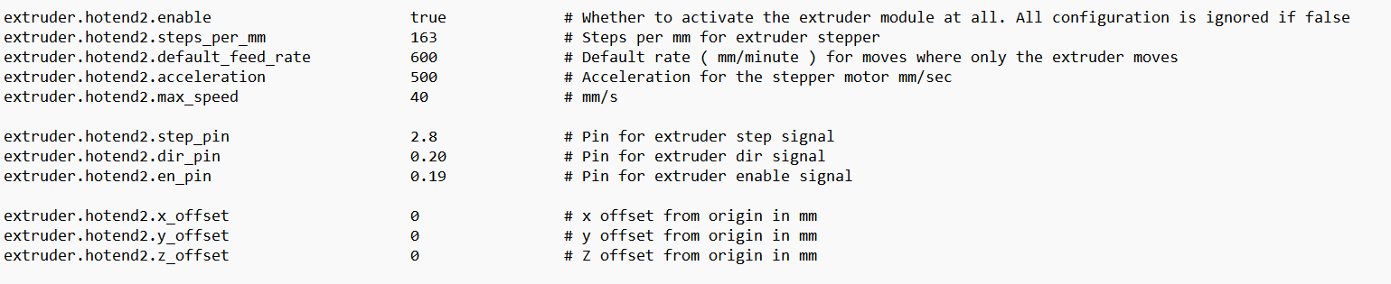

Pour le changement de buse c'est le Gcode T1 T0?

J'ai  inversé le sens de rotation en ajoutant un ! à la sortie et régler extruder.hotend2.steps_per_mm     95
et SURTOUT EFFACER le fichier config OVERRIDE

j'en suis là, le 2éme emostrudeur est sur la machine et il tourne à l'envers comme prévu (l'erreur est juste), le ! je doit le mettre sur quelle ligne
merci
