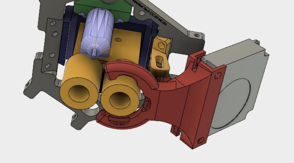

cmatec Posté(e) Avril 5, 2018 Posté(e) Avril 5, 2018 @Marlequeen : ben ... on verra bien. Le support pour la chimera est prêt, la tête montée dessus ... il ne manque plus que les corps de chauffe cylindriques. Je reste sur un support "ventilateur de face " car si le refroidissement du radiateur est insuffisant, il y a possibilité d'adapter un ventilo 40 mm (à confirmer). Les objectifs principaux pour moi sont : - garder le système double turbine style ventilation auxiliaire aux emplacements d'origine - laisser libre accès au capteur de calibration - diminuer les temps de switch d'un extrudeur à l'autre : sur ma cyclop 55 mm à rétracter + la tour de purge ça prend des plombes (mais ça marche plutôt pas mal). Je suis parti sur un kit made in loin cyclop + chimera mais le bloc de chauffe faisant office de cyclop me laisse perplexe : énorme, cartouche de chauffe à rallonge. Une question que je me pose, les filaments se rejoignant en Y dans le bloc de chauffe, comment effectuer une purge efficace de celui-ci ? Mélange des matériaux ? Chimera donc ... Au passage, merci pour le coup du 0.25 au 0.23 .

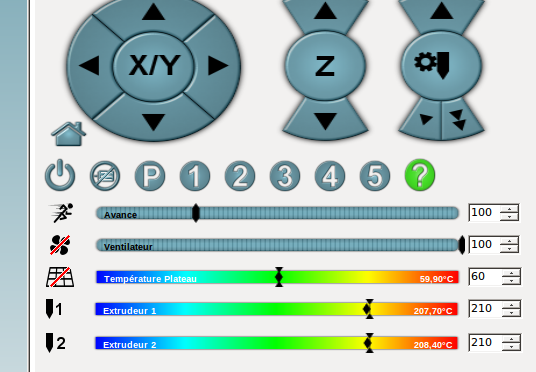

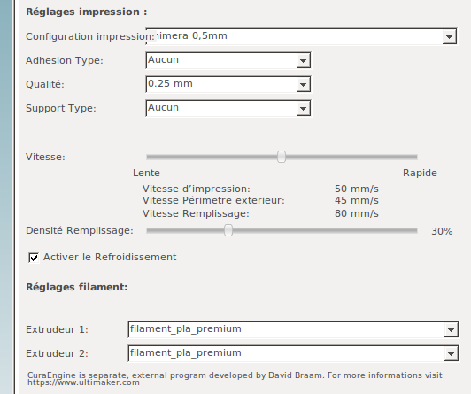

cmatec Posté(e) Avril 7, 2018 Posté(e) Avril 7, 2018 @Marlequeen : Un petit retour de l'aventure chimera. - têtes calées en z, l'impression est op sur les 2 têtes : ça accroche au bed et ça ne racle pas -modif du config.txt : j'ai du modifier H1 et H2 car repetier n'indiquait plus les températures ; les "designator" deviennent T0 et T1 (peut être à modifier encore ?) et là toutes les thermistances fonctionnent et sont reconnues. -repetier à l'air de gérer des températures d'extrusion différentes (extrudeurs 1/2 ; filaments extrudeur 1/2) : à confirmer -Ce qui me bloque pour avancer : je n'arrive pas à faire prendre en compte les offset des 2 buses via le menu configuration imprimante alors que cela fonctionne en single/cyclop Bilan : 2 buses opérationnelles mais non calées sur l'origine ; bi-extrusion en chimera sous repetier ... ben c'est pas pour aujourd'hui.
Marlequeen Posté(e) Avril 7, 2018 Auteur Posté(e) Avril 7, 2018 @cmatec Cura et Slic3r savent gérer les offset des deux têtes, autant passer direct sur ces slicers plutôt que de rester sous Repetier ? Pour débuter en Chimera je te conseille Slic3r plutôt que Cura qui a un mode de compatibilité Smoothie, a contrario de Cura (il faut bidouiller un peu le fichier gcode pour qu'il ne s'emmêle pas les pinceaux entre T0 et T1).
cmatec Posté(e) Avril 7, 2018 Posté(e) Avril 7, 2018 (modifié) @Marlequeen : J'aimerais bien mais je peux pas ... mon ordi a + de 10 ans Je pense avoir trouvé une piste intéressante ici Citation # Extruder offset #extruder.hotend.x_offset 0 # X offset from origin in mm #extruder.hotend.y_offset 0 # Y offset from origin in mm #extruder.hotend.z_offset 0 # Z offset from origin in mm et ça Citation temperature_control.hotend.thermistor_pin 0.23 # Pin for the thermistor to read temperature_control.hotend.designator T # Designator letter for this module #temperature_control.hotend2.thermistor_pin 0.25 # Pin for the thermistor to read #temperature_control.hotend2.designator T1 # Designator letter for this module Je teste demain aprem Modifié (le) Avril 7, 2018 par cmatec
Marlequeen Posté(e) Avril 8, 2018 Auteur Posté(e) Avril 8, 2018 Il y a 8 heures, cmatec a dit : mon ordi a + de 10 ans uhuh ^ ^ et sous linux ?
cmatec Posté(e) Avril 8, 2018 Posté(e) Avril 8, 2018 @Marlequeen : Tes derniers prints sont superbes Chimera ... ben y a pas photo. Il me reste à bien caler l'offset entre les 2 têtes. Repetier gère bien les changements de buses et des températures de print différentes sans modifier le g-code. Cela m'a demandé de quelques petites modifs sur le config.txt et j'ai enfin compris comment le modifier sans retirer la carte sd . Ici Plutôt utile pour le calage des buses ... il faut rajouter les sections extrudeur offset pour la hotend 1 et 2 Les designator sont T0 et T1
