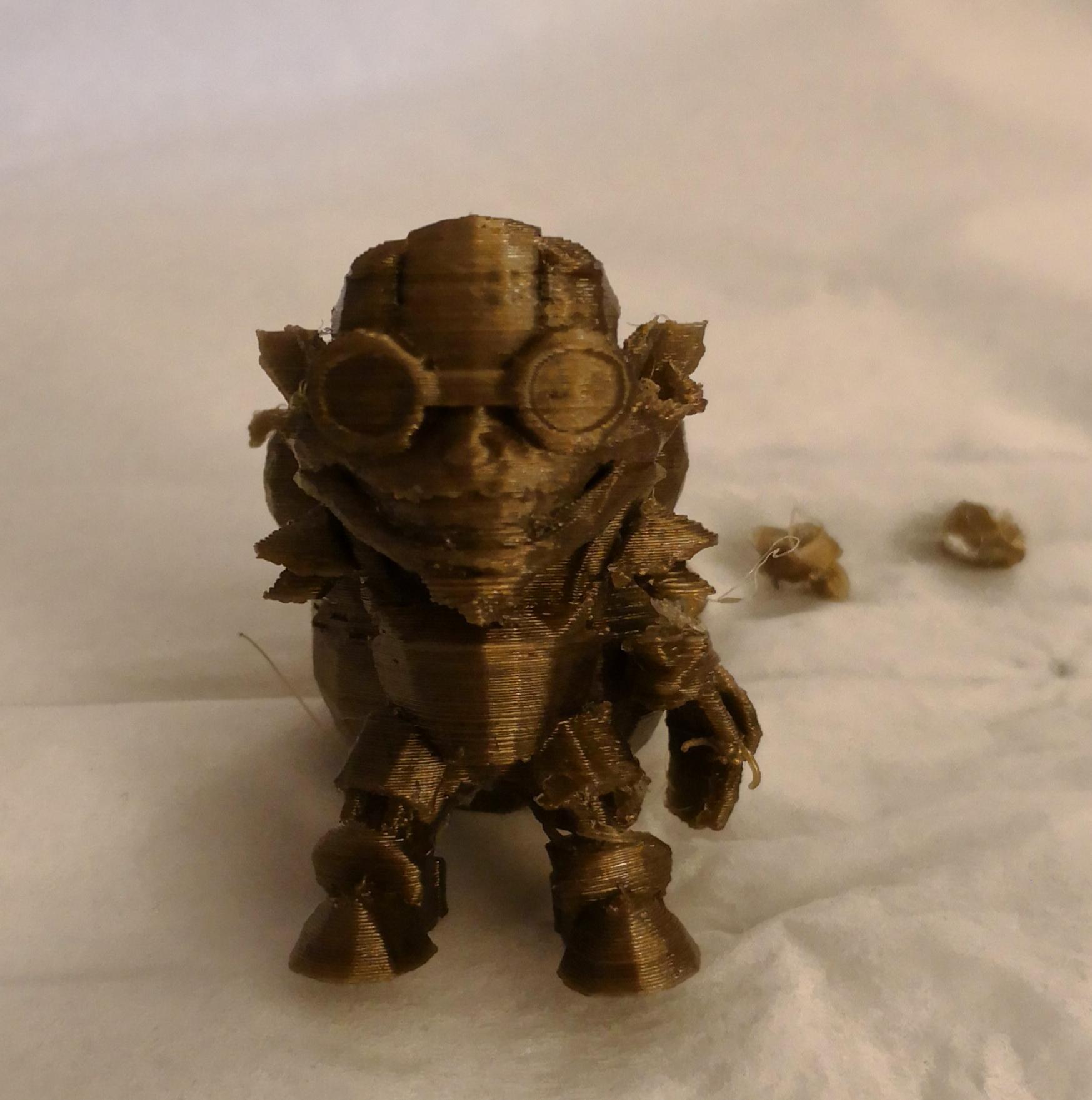

@keflo pinaize, 50mm de rétract de switch ! :o  Et 4mm de retract ! Ca ne coince jamais ? Tu as toujours les emostruders ?
Je suis super épatée !! Sur la mienne, au dessus de 1.7-1.8mm j'ai droit à des claquettes xD
@Marlequeen :
je vais essayer de baisser la retract petit à petit
Pour la vitesse de rétractation avant changement d'extrudeur je regarde si c'est  dispo sous repetier.
J'ai en effet une petite "olive sur le filament que je retire.
La tour de purge était censée être présente mais le temps que le filament arrive ... il n'y a que la moitié de la première couche et un print râté
Connaîtrais tu une commande g-code permettant une accélération sur un nombre de pas défini ? (cf mettre en place le filament dans la tête)
@keflo :
o
Ouah tu viens de me faire gagner une demi journée de bidouilles
Comme tu peux le voir je viens de tester 45 de rétract ;) ça passe
Et pour répondre à ta question, la tour de purge était censée être là mais je tourne en rond sous repetier avec cette deretract du deuxième extrudeur
J'apprivoise cura3.2 petit à petit et tes infos vont être précieuses
@Marlequeen : si tu reprends le schéma de la cyclope, il faut faire "remonter" le filament suffisamment loin pour qu'il ne gène pas l'autre ! 40 mm c'est super juste, parfois il reste un bout de fil et cela suffit à tout planter, genre à 95% du print :2_grimacing: => je suis passé à 50 et depuis plus aucun pb. Si la vitesse n'est pas assez "rapide" => la partie "molle" s'étire et bloque tout + stringing monstre => 2400 mm/min mini.
J'ai tenté de réduire les 4 mm mais stringing... Après sur certains PLA (hors emotiontech) je descend plus bas.

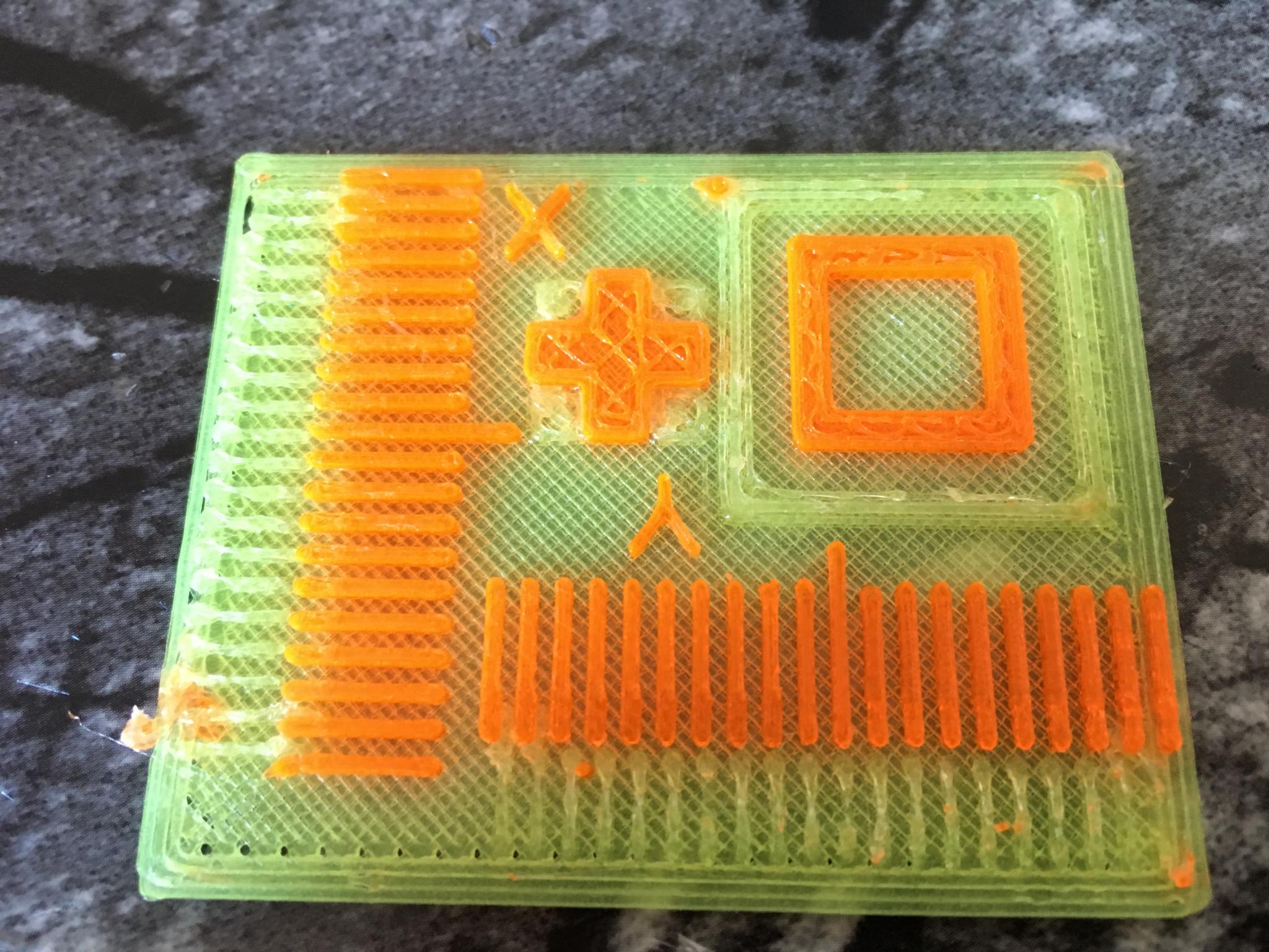

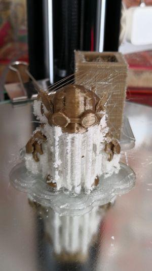

Premier "vrai" test avec du filament soluble :
C'est pas encore cela pour les réglages.
Après qq heures dans l'eau, oui il faut être patient, je ne l'ai pas assez été => petit pb avec les bras !
Il va falloir aussi adapter la t° => je teste Simplify3D depuis cet AM. J'arrive maintenant à imprimer en dual depuis simplify ! Je poste de main mes avancées sur ce sujet.

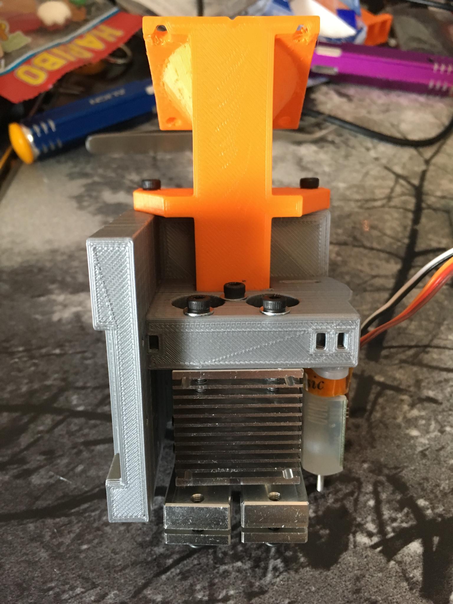

Salut,
Enfin, après de nombreuses péripéties, je devrai recevoir ma Chimera aujourd'hui. Je suis pret.
cdlt
Salut,
cdlt

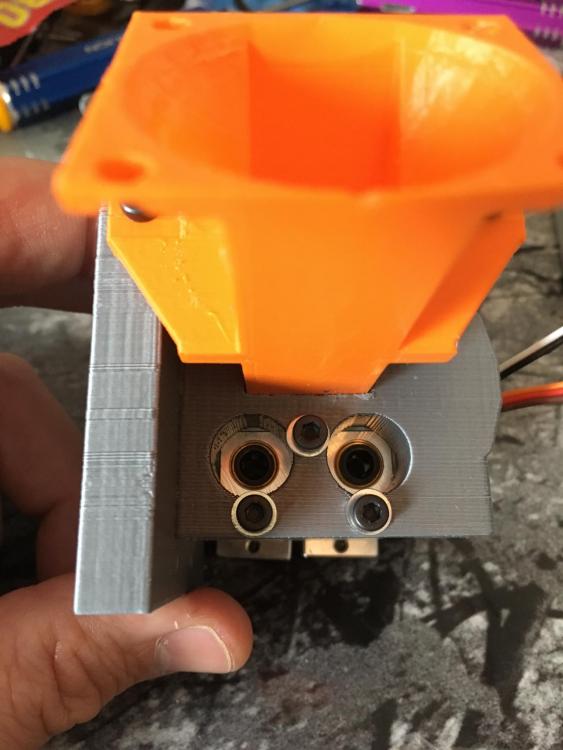

Bonjour, pourras tu poster une photo de ton support "vu du haut" et avec ta chimera. Merci.
Envoyé en utilisant Tapatalk

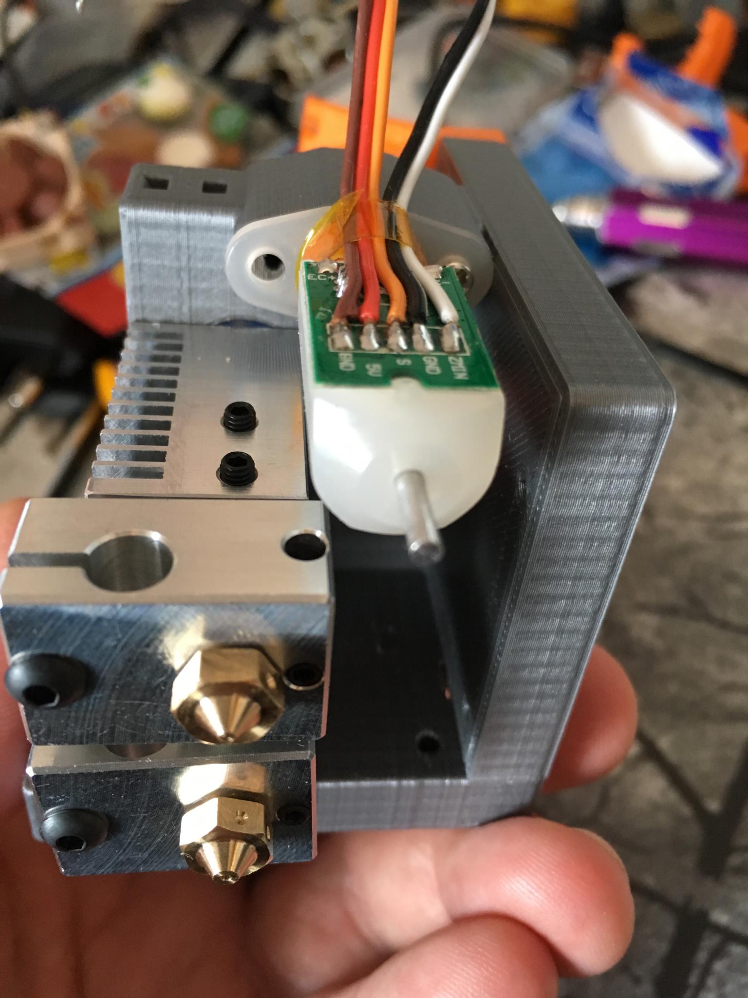

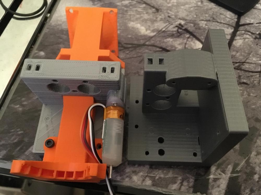

Montage à blanc, mon Fan duct est trop étroit et part à la benne, le reste semble OK :
Cdlt
@Jcc, le montage fonctionne bien ? Attention à l'espace derrière le dissipateur de chaleur : sur mon premier prototype de support à ventilateur, j'avais eu des soucis car je l'avais positionné trop près du dissipateur et il ne pouvait ainsi pas refroidir correctement. Du coup j'avais des bouchages de buses réguliers et autres mauvaises surprises autour de la rétraction.
Depuis que je l'ai éloigné je n'ai plus ce genre de soucis ;)

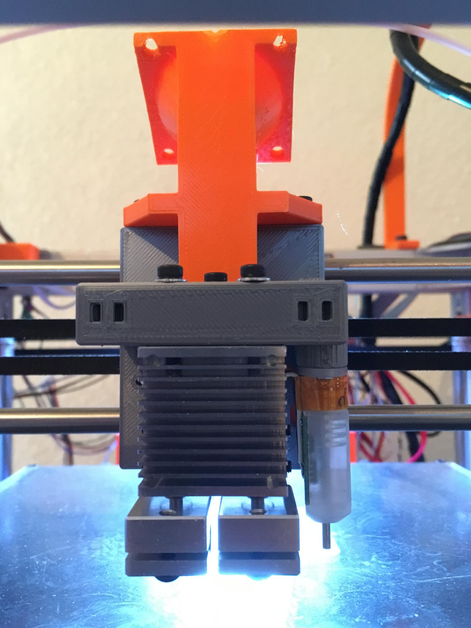

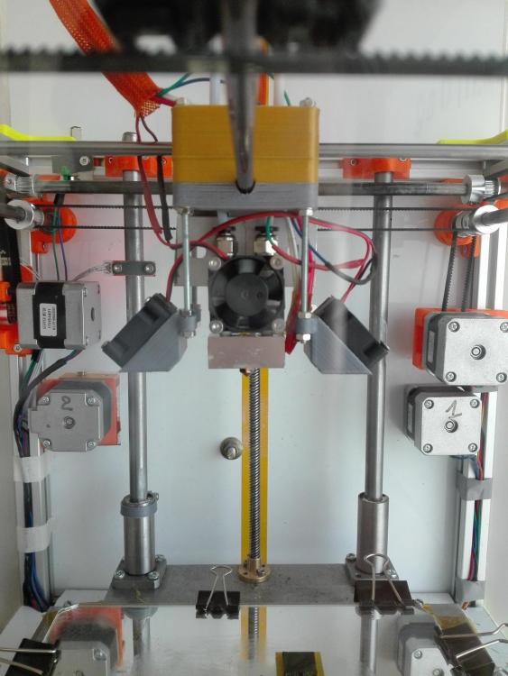

Salut,
Je sais pas encore quoi  faire.
J'ai testé un montage classique :
Dans les deux cas, je perds un peu de surface de print soit en Dual, soit en single. Je réfléchi.
Pour la ventilation, il reste quelques millimètres au dos du radiateur.
cdlt

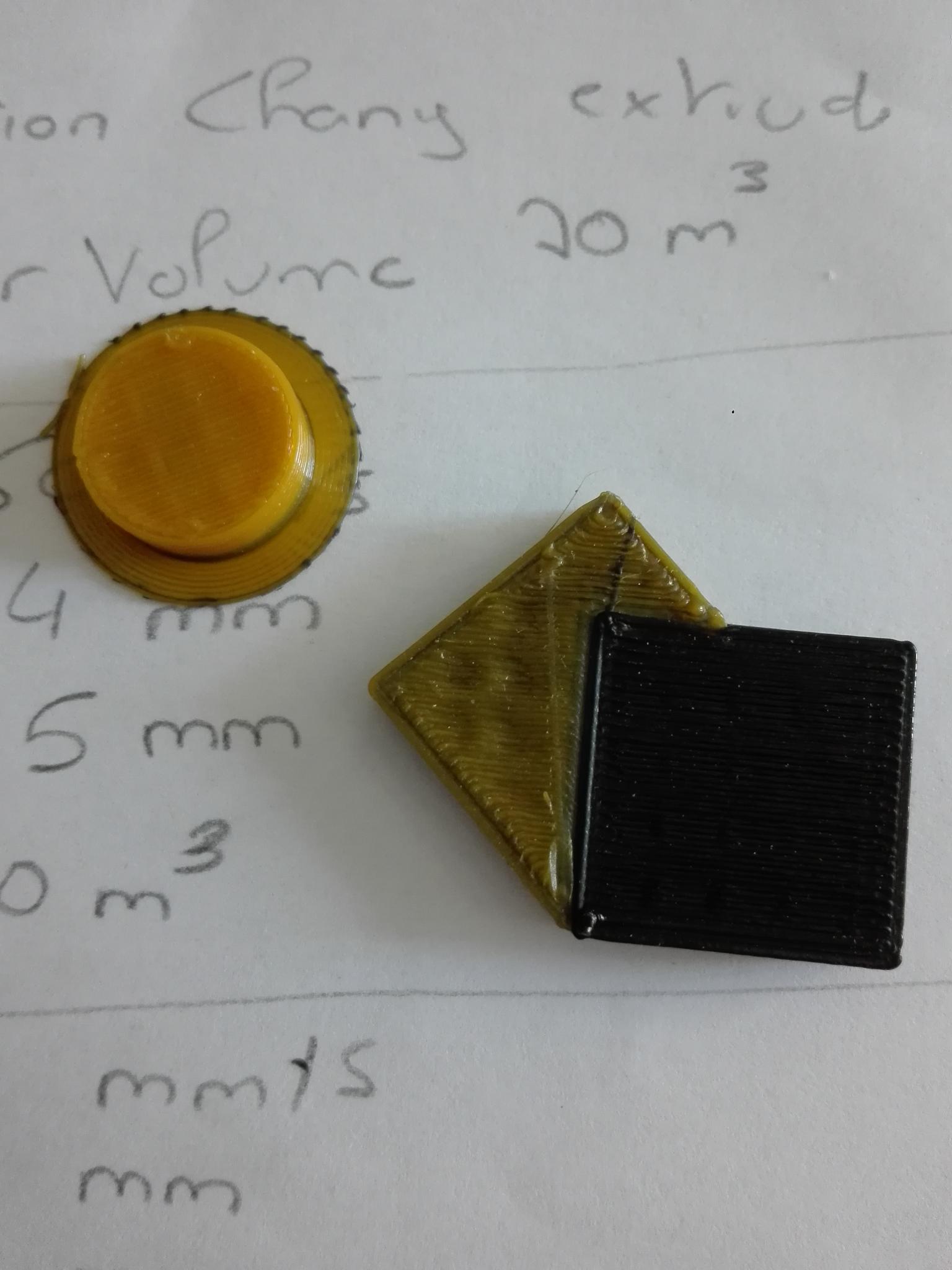

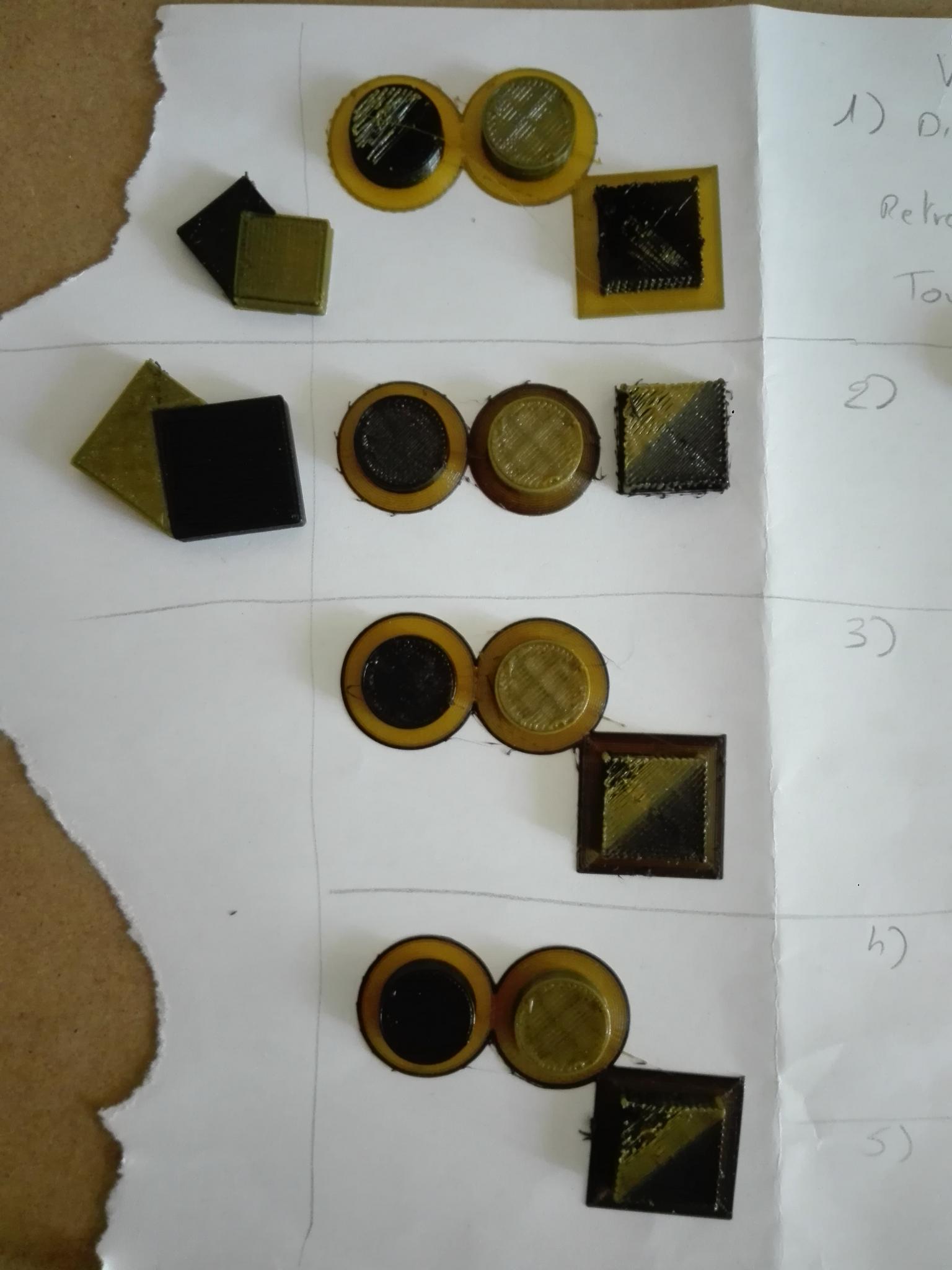

salut tout le monde
est ce que quelqu'un pourrait m'aider a paramétré un e3d cyclops , j'ai fait des tests(beaucoup) mais la couleur dore est encore melange avec du noir.
j'ai tout essayé, augmente les valeurs des retraction , une tower de 100mm3. je ne trouve pas le probleme
je suis sur marlin 1.1.8+ repetier host et j'utilise principalement le trancheur cura.
merci
Salut.
A quelle vitesse rétractes tu pour changer de filament ? Si tu le fait trop vite, il se coupe et du coup, un morceau de bonne taille reste dans la partie chaude.
cdlt
salut Jcc
actuellement , je suis a 20mm/s mais j'ai teste a 30mm/s.
et j'ai un doute, marlin est configurer en EFB , est ce que je dois le faire passer en EEB?
merci
Attention, la vitesse du retrait pendant le print et souvent différente de celle appliquée par le sliccer au changement d'outils. (pour toi, de filament)
cdlt
bon je suis perdu , est ce que tu peux me dire ou mettre les valeurs?
et si j'ai bien compris , on modifie les paramètres de l’imprimante et pas ceux de cura?
merci
ok , je vais poser la question a kheflo.
et merci de m'avoir guidé car pendant qu'on discuté ,
j'ai refait des tests et ça va déjà mieux au niveau des couleurs mais c'est pas encore ça.
donc je continue de modifie les paramètres imprimantes
merci

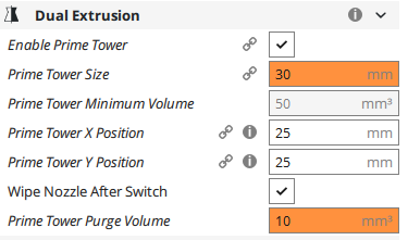

@dovid74 une des techniques pour éviter de "salir" la couleur la plus claire est d'utiliser la fonction de "purge" de Cura (dans ma version anglaise, "prime tower purge volume"). Le slicer programme à chaque changement de tool une extrusion dans une colonne creuse de Xmm, ce qui prend beaucoup moins de temps et "nettoie" la buse plus efficacement d'une tour de priming ;)
Après il reste le boulot de recherche de la longueur d'extrusion, qui dépend un peu du filament et surtout de la tête utilisée.

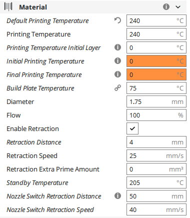

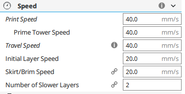

@dovid74 : je vais te faire une capture de mes paramètres. Attention validé uniquement en PLA, et je n'ai pas tout à fait la même buse que toi. Enfin pas encore, j'en ai une en commande... Je ferai un post pour expliquer l'idée...
En préambule : @dovid74 mes paramètres sont bons pour la quasi majorité de mes filaments, mais il reste des mélanges qui buggent comme blanc/noir, blanc/rouge, blanc brun. Alors que blanc/violet marche très bien !
En phase avec @Marlequeen, il faut que tu trouves la bonne valeur de "Nozzle switch retractation" par rapport à ton montage. Pour cela je te conseille une petite pièce (genre cela réduit de 50%) et partir d'un gros retract (100mm) et diminuer jusquà ce que cela plante.
MATERIAL : bien vérifier que les 2 extrudeurs soient configurés pareils si tu es en Smoothieware
Speed : mieux vaut un print un peu moins rapide que 50% de failed...

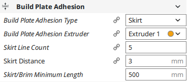

Build plate adhesion :
Dual extrusion : un peu large les 5mm mais j'ai eu qq difficultés d'adhésion de la tour si les "murs" sont trop fins
