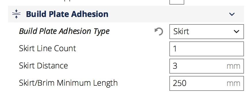

il n'y a pas la possibilité de faire un contour de la pièce avant de commencer l'impression avec cura ?
Avec repetier (et curaengine) l'imprimante fait le tour de la pièce avant de commencer l'impression, pour enlever les fils qui pendent et avoir un débit régulier

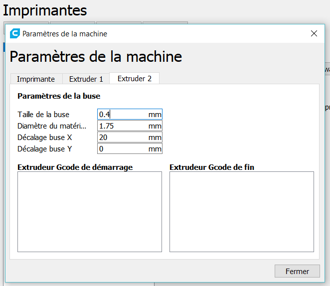

Je suppose que dans Cura, on doit pouvoir lui dire de rester chaude, peut-être un Gcode à mettre là :
Merci pour vos lumières

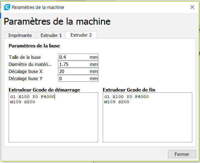

@Jean-Claude Garnier : regarde dans les paramètres tu as un paramètre standby température. Si tu le positionnes égal à ta température d'impression c'est bon. Pas besoin de bidouilles. Je pourrai rechercher le nom exact du paramétrage. Mais que demain.
Envoyé en utilisant Tapatalk
Merci pour ta réponse @keflo
Entre temps j'ai absorbé tout le fil de discussion cité en référence et j'ai trouvé tous les paramètres Cura nécessaires.
Dont celui que tu cites, qui s'appelle en bon Gaulois "température de veille", merci.
J'ai défini une zone d'attente et une tour de nettoyage, j'ai renseigné la température de veille à la même valeur que la température d'impression, je mets la même dans le Gcode de chaque extrudeur, comme ça :
Et malgré ça, la température redescend entre deux opérations, et ça traîne en longueur, même si j'édite le fichier à l'ancienne.
Regarde >> ici << ce que j'ai fait et la conclusion que j'en tire....
Pour moi c'est vendu : plus de têtes jumelles !
