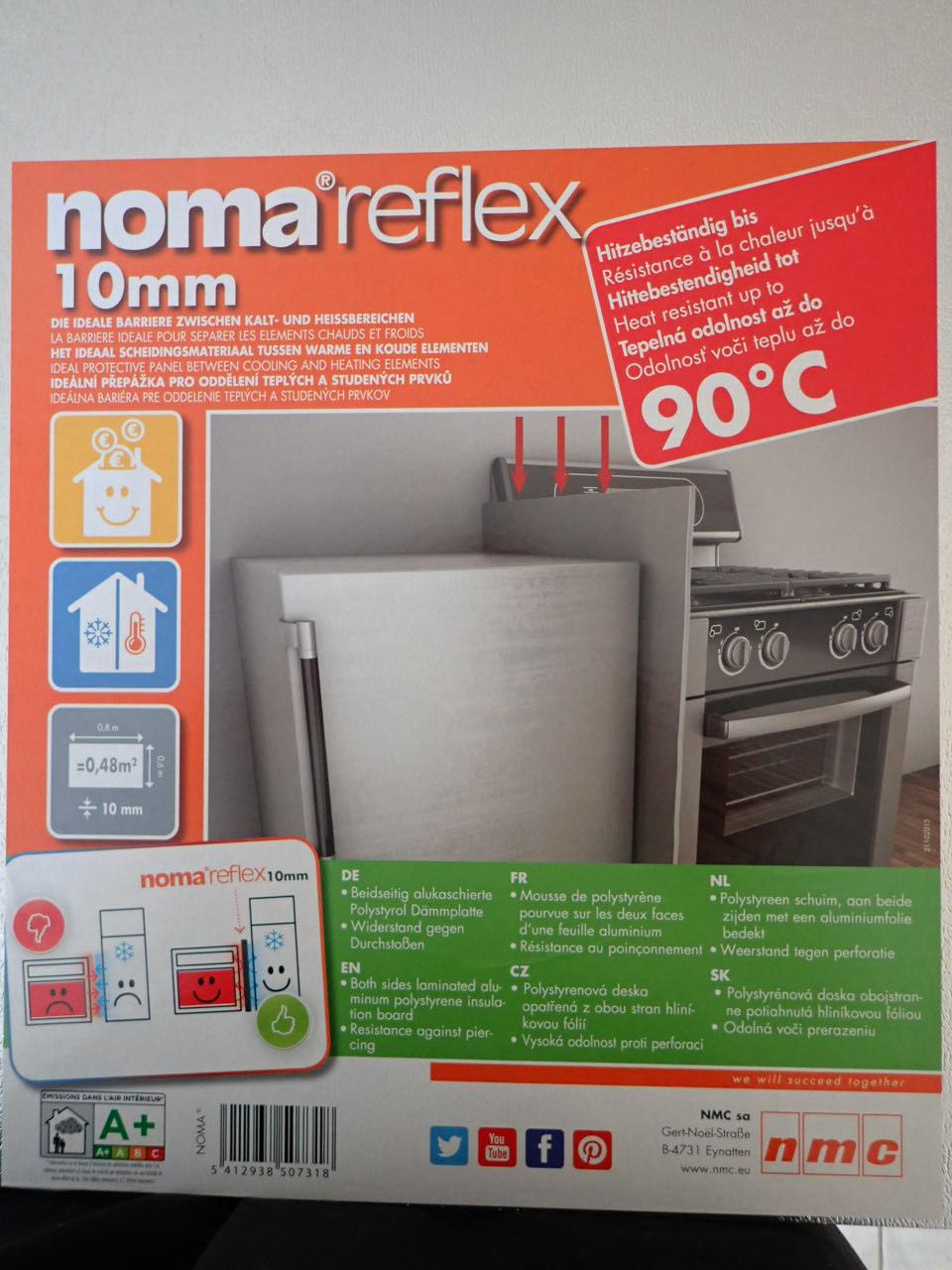

J'ai acheté ceci chez MerlinCastoLeroy.
C'est un isolant thermique à placer entre un four et un frigo par exemple.
Plaque rigide de 10mm d'épaisseur et de 60x80cms.
Je ne l'ai pas encore installé, je suis sur une impression de d'environ 80 heures.... oupss.
Je ferai des test de chauffe avant et après installation de cette plaque. Utile surtout pour la montée en température de l'ABS.
