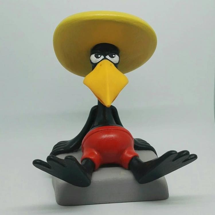

Merci à tous.

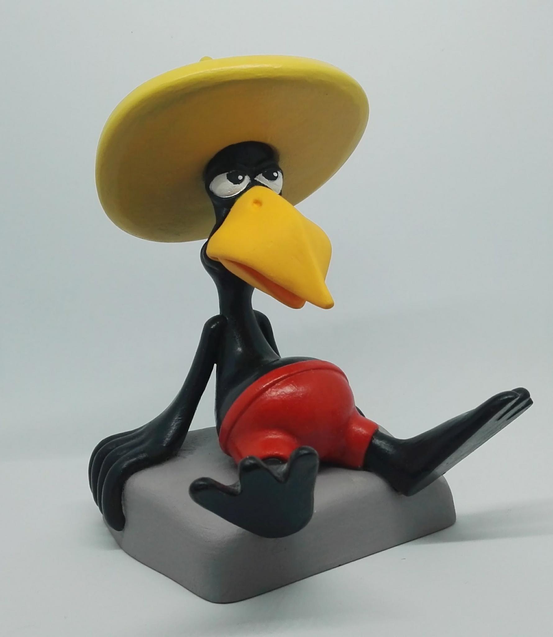

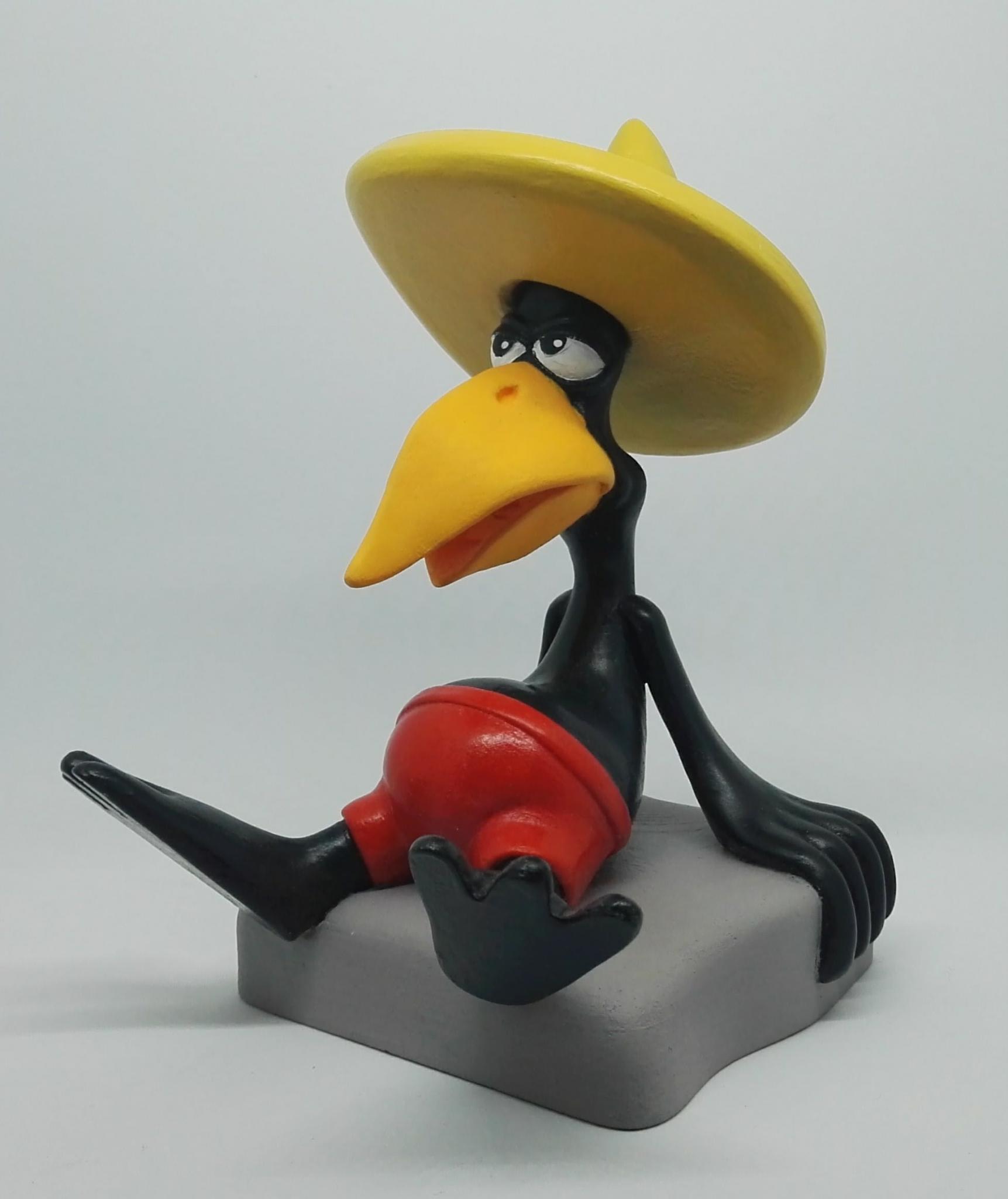

Et voici la version peinte après ponçage et avoir passé plusieurs couches de la solution de lissage Optimus. Peinture acrylique
IMG_20180122_111246.thumb.jpg.fe56506e6f6127e648fef3db21bba04e.jpgIMG_20180122_111323.thumb.jpg.8f1e45b15bf1e5bfd4a689f075ce2278.jpgIMG_20180122_113147_976.thumb.jpg.90cbdc3349ac8b196b1f17bc94abc59f.jpgIMG_20180122_113147_977.thumb.jpg.37fa7238534ec7a94fd1a66817d2fed3.jpg
Modifié (le) par didoff
  • J'aime 10
Bravo pour le projet, je trouve que c'est un bon exemple de conception d'une pièce avec les obstacles de nos machines, surtout en ce qui concerne les évitements de supports.
Et le rendu est tip top

Il y a 8 heures, nono30 a dit :
il faut du filament Optimus, dommage.
Non ça fonctionne avec n'importe quel filament. C'est une sorte de vernis apparemment.

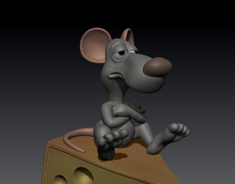

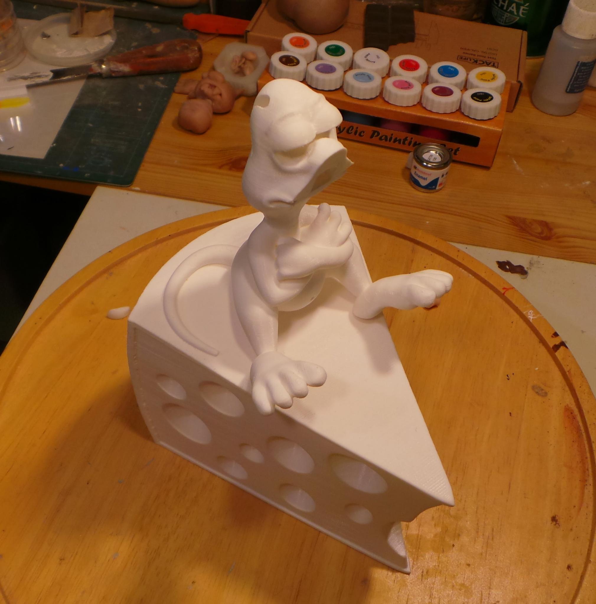

Bonjour à tous,

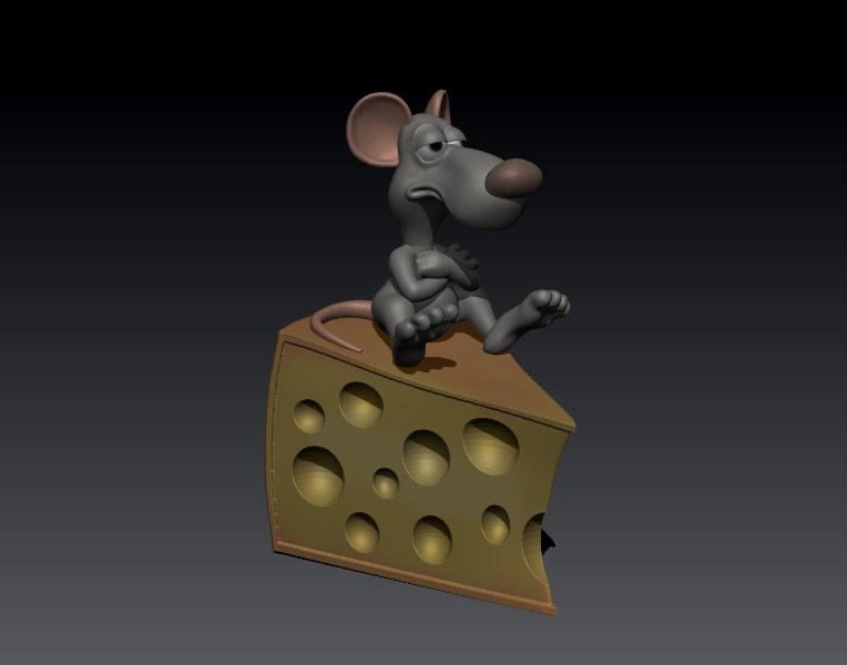

Voici ma dernière création...
J'ai modélisé le fromage avec Blender, le rat avec Zbrush...
opefrom26.jpg.f9bcf56f4d1427bf8bd8144e4aa6448b.jpgopefrom28.jpg.769df8a811aeb997ac9d5174cb6ca23e.jpgopefrom29.jpg.38677b2ef92009fc74069eb4246cc614.jpg

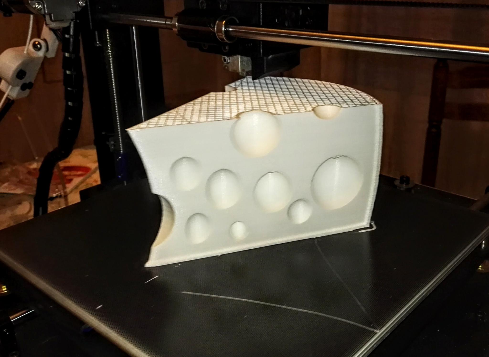

Le fromage en cours d'impression...Jusque là tout va bien.
La pièce fait environ 20 cm de haut, l'impression a pris un peu plus de 35 heures, 32 heures pour la partie principale.
Imprimée sur une Anycubic l3 mega. L'impression (sans support) a été faite avec du Néofil à 200 degrés (plateau chauffant à 60), couches de 0.1.

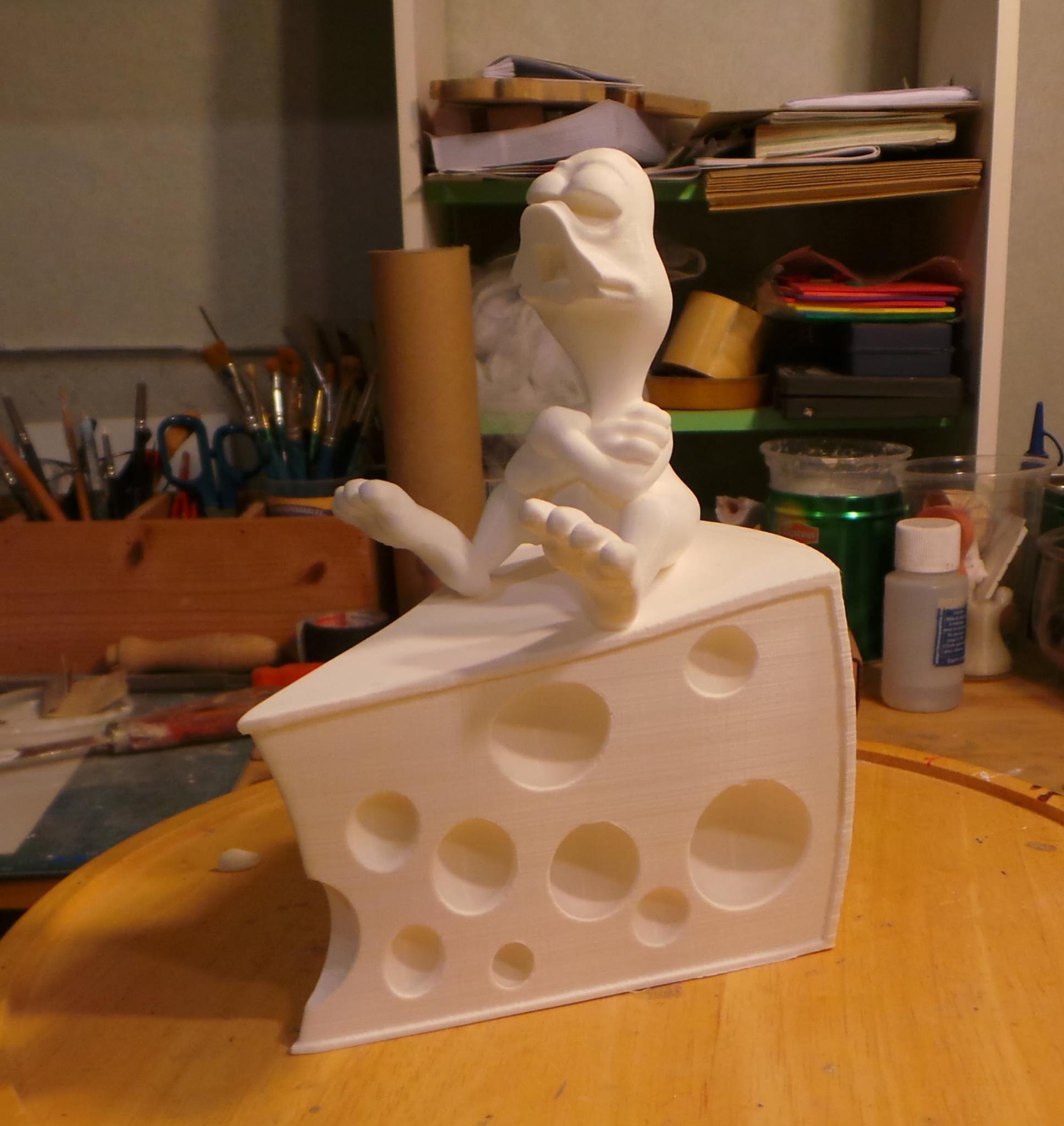

20180218_183550.thumb.jpg.550807dda51dc47b7ce4cda40ee88b9a.jpg20180218_183610.thumb.jpg.7d8deb67527d6a5d9a443e92cc360c51.jpg20180218_183456.thumb.jpg.57c6ad36afdc77af882d810bc7c881d0.jpg
Le résultat est plutôt satisfaisant malgré quelques bavures dans les parties difficiles notamment sous la plante des pieds, mais rien d'insurmontable à réparer.

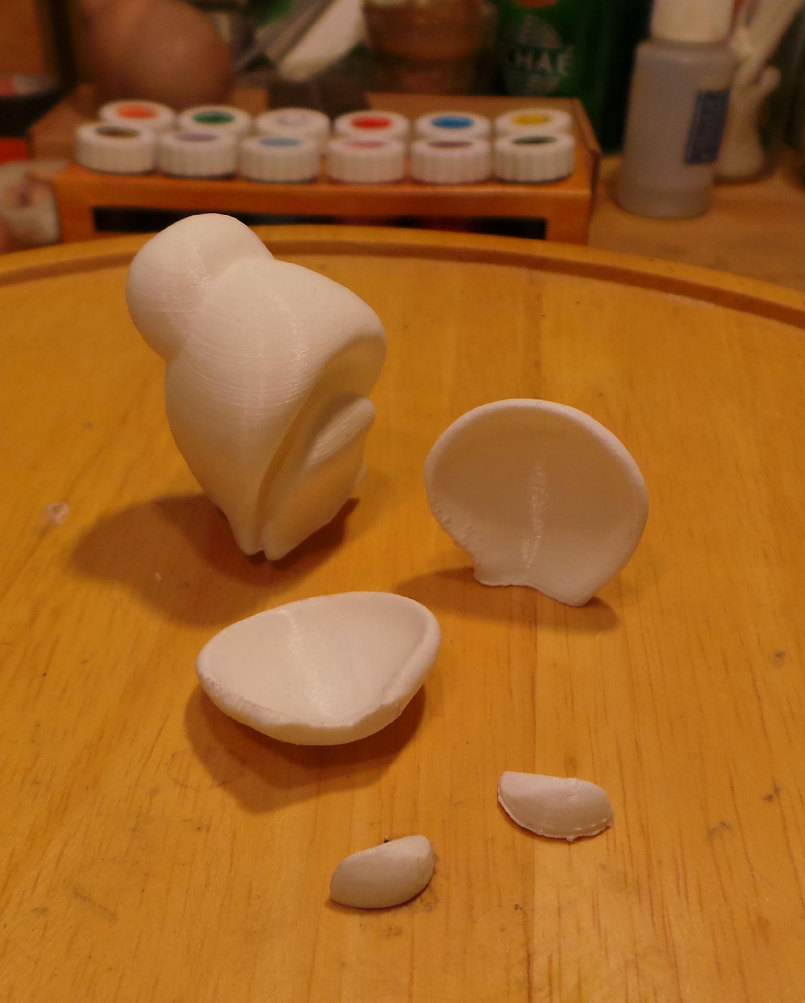

Petit problème (là c'est une erreur de ma part), si vous avez bien observez les photos vous avez surement constaté qu'il n'avait pas d'yeux ! J'ai oublié de les joindre au corps quand j'ai enregistré le fichier pour l'impression. Oups !
Je m'en suis bien entendu aperçu en fin d'impression, donc j'ai du les imprimer à part avec le nez et les oreilles qui eux étaient prévus ainsi...
Prochaine étape, ponçage et assemblage...

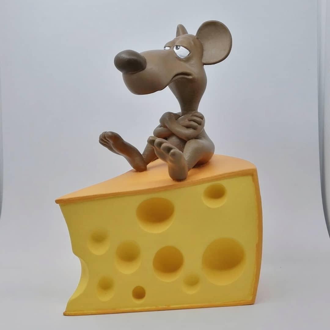

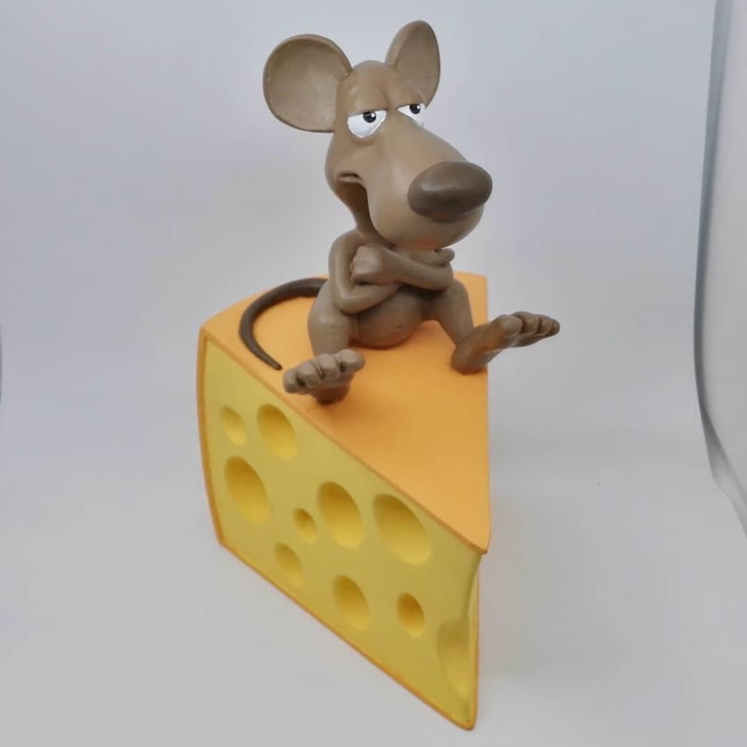

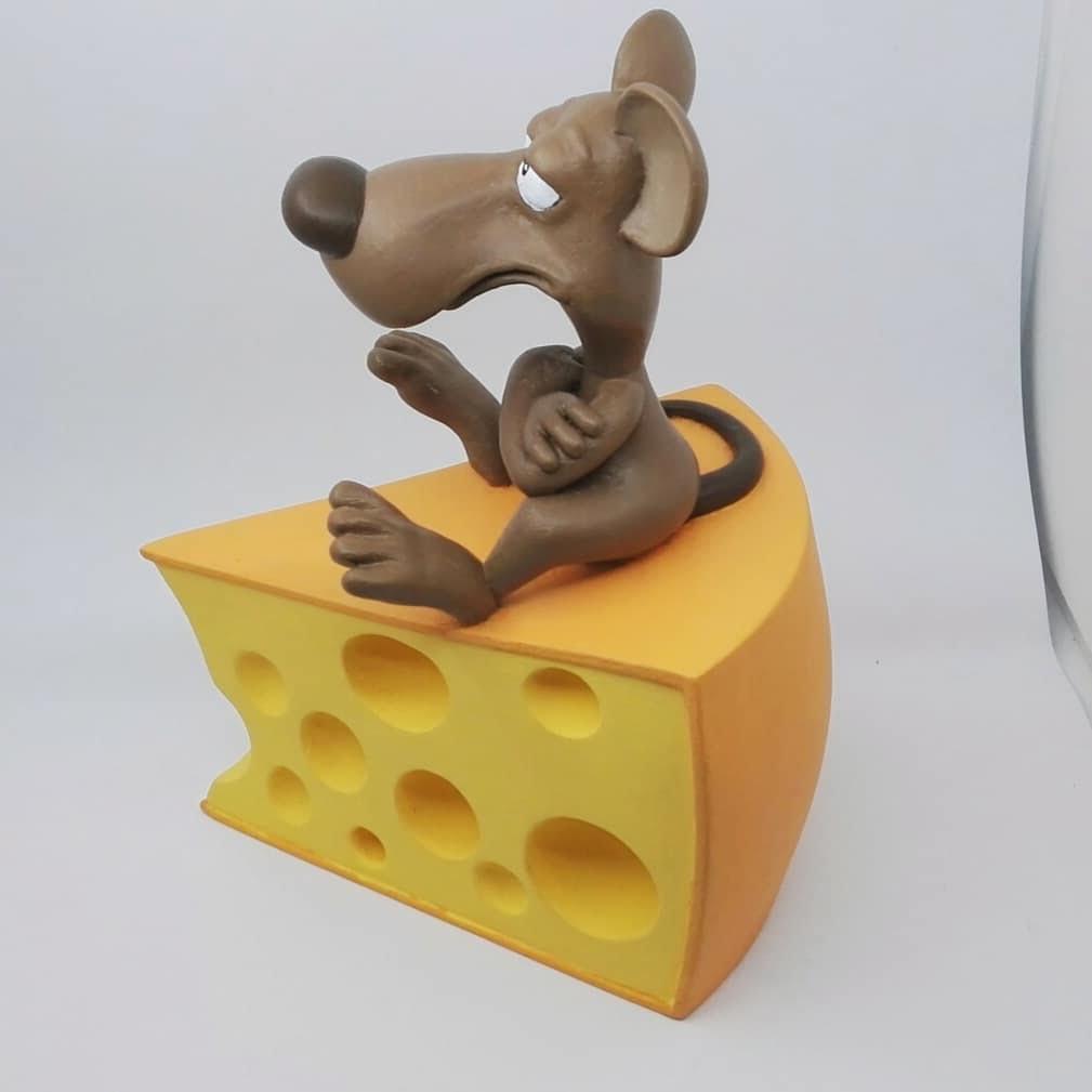

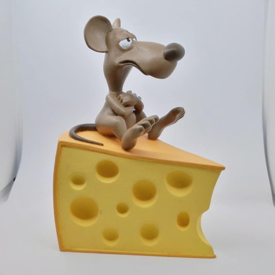

Merci a tous, voici la pièce terminée après une bonne séance de ponçage avant la peinture...IMG_20180318_185845_429.thumb.jpg.d8ea81f061a8870d8ae7b9c6e050c586.jpg
IMG_20180318_185845_432.thumb.jpg.4b66224256ec0e67dd6844a837f3d4e7.jpgIMG_20180318_185845_417.thumb.jpg.c0d6537548849b9f83d7dcb9b695bfad.jpg
La lumière lors des prises du vue n'était pas très bonne et les photos sont pas top...
