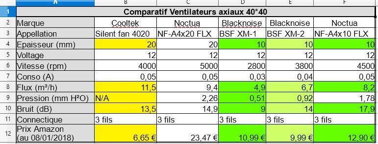

Invité Posté(e) Janvier 8, 2018 Posté(e) Janvier 8, 2018 Je ne suis pas sur que la comparaison radial/axial soit vraiment bonne. L'axial sera toujours supérieure en débit simplement car la sortie est plus grosse à la louche 25mm de diamètre sur un 40mm et pour un radial combien 15x15? Donc forcément l'air n'est pas freiné. Mais, c'est une supposition, je n'y connais pas grand chose en mécanique des fluides, il se peux qu'un axial soit moins efficace qu'un radial vu le rétrécissement du fan duct même si sur le papier l'axial à un plus gros débit. Pour une pompe à eau on parle de débit et de pression sinon ça ne veut rien dire surtout selon le diamètre du tuyau.
corethan Posté(e) Janvier 8, 2018 Posté(e) Janvier 8, 2018 Il y a 3 heures, rmlc460 a dit : Voici un récap de mes choix concernant les ventilos en 40. Merci de ce tableau synthétique. Il s'agit des ventilos pour la tête c'est cela ? c'est le dilemme "axial vs radial" pour le refroidissement de la zone d'impression. D'avance merci. Cdt Eric
nicolas65 Posté(e) Janvier 8, 2018 Posté(e) Janvier 8, 2018 (modifié) axial, debit, faible pression à moins d'avoir une vitesse de rotation très élevée ou plusieurs étages radial (centrifuge à action) forte pression donc adapté à un refroidissement de pièce - centrifuge à réaction , très bon rendement préssion élevée, débit très important , malheureusement très rare aussi petit, j'en ai acheté un, je voulais imprimer la volute mais l'ensemble me paraissait trop lourd, surtout le rotor et son énergie cinétique qui aurait fait de grandes contraintes lords des déplacements de la tete(comme un gyroscope) j'avais fais une video de ce ventilo centrifuge https://www.facebook.com/100012870136423/videos/347610092344659/ (notez le vacarme des moteurs pas à pas de ma cr-10 par rapport à ma derniere video avec silent blocs ) le petit sunon est pas mal du tout mais les butées de l'axe du moteur sont inadaptés aux déplacements de la tete donc ca occasion des vibrations importantes sur le sens de la longueur de l'axe du moteur il est pas mal dans le sens ou c'est un 5020 donc standard aux fangs, et au fait qu'il ne reproduit pas le bruit du pwm, donc très silencieux comme ventilo , pour pas que les butées tapent il aurait fallut tourner le ventilo de 90° ce qui est très inesthétique sinon préférez un "radial" à action même si plus bruyant si vous réduisez le bruit pour atteindre le bruit d'un axial, à bruit égal le radial aurra plus de debit et pression pour notre application, préférez également un avec les aspirations d'air des deux cotés sinon le fang ne fonctionnera pas correctement, un jet poussera plus que l'autre et le croisement des deux flux d'air ne se ferra pas sur la tete mais à coté , même avec un qui a deux entrées d'air, l'une est plus petite que l'autre à cause du moteur et ca decale déjà un petit peu le croisement des flux donc avec un ventilo à une seule entrée, catastrophique... regardez c'est lors de mes test de mon fang en cours de dessin, le coté droit, coté moteur qui a des ouvertures moins grandes souffle moins et cela décale le croisement des flux l'impréssion des buses est dégeux on est d'accord ! imprimées sans ventilation et avec une tete e3d tout juste installée et pas réglée à savoir que aussi un tout petit ventilo pour avoir la même pression va tourner très très vite par rapport à un grand ventilateur, à cause delà vitesse en bout de pale, c'est comme des roues, avec 1 tour d'une petite roue tu parcours 20cm , avec 1 tour d'une grande roue tu ferrait 3m .... la c'est pareil un grand ventilo va tourner au ralenti pour fournir le debit et la préssion du petit, par exemple la soufflante d'un turbo reacteur tourne à moins de 10 000tr/min et pourtant en bout de pale on est est à la limite de la vitesse du son !!!!! parce que l'hélice est grande !!! donc perso je tourne avec un ventilo de 69mm x 20mm(nombre choisit par mes soins ) ce ventilo a le gros probleme de reproduire le bruit pwm, cela fait beaucoup de bruit, j'ai du le filtrer, maintenant le seul bruit génant est le sifflement du souffle d'air sur la piece, ca siffle !!!! mais le ventilo en lui même ne fait pas de bruit à par si je le met à fond, si je ne veux pas de bruit je reduis la vitesse et c'est tout Modifié (le) Janvier 8, 2018 par nicolas65

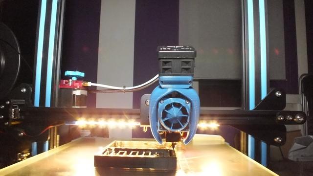

rmlc460 Posté(e) Janvier 8, 2018 Auteur Posté(e) Janvier 8, 2018 A la base, j'ai pris le Cooltek pour l'arrière du boitier, et le Blacknoise (noiseblocker) pour le radiateur (monté en extraction entre le support et la tuyère). Si le Cooltek me convainc, j'en mettrai un 2ème sur le fang, parce que j'en ai marre d'entendre beugler le radial qui se plaint en permanence des changements de vitesse! De toute manière, le nouveau fang (bleu!!! ) étant en route, je verrai bien si la pression me convient. Et en plus, quand je me déciderai, il va falloir l'adapter à la tête de @Fourmi, et ça, c'est pas gagné!
corethan Posté(e) Janvier 8, 2018 Posté(e) Janvier 8, 2018 Bonsoir, @nicolas65 : démonstration bluffante. @rmlc460 : toujours radial ? Je ne sais que penser. Après, sans doute que pour des print à la limite ça joue et que dans les 2 cas on améliore considérablement le niveau de ventilation et que donc, bon, l'un ou l'autre finalement. Bon je continue de lire pour me faire ma propre idée. Ce qui m'intéresse plus c'est l'efficacité car le bruit =) l’imprimante est dans un local dédié et donc le bruit est secondaire par rapport à l'efficacité brute. Merci et bonne soirée. cdt Eric

ShagoY Posté(e) Mars 9, 2018 Posté(e) Mars 9, 2018 Coucou Ce topic est super intéressant mais il y a tout de même une chose qui peut induire en erreur les prochains lecteurs (ou pas) Le 02/01/2018 at 03:09, rmlc460 a dit : 1/ De face, soufflant vers l'arrière, il y a un 40*40*10. Dès la mise sous tension, il est à fond et ne varie jamais. ... Si vous voulez rester avec la configuration d'origine, le N°1 peut être remplacés par un Noctua NF-A4x20, la Rolls des ventilos, avec d'autres marques comme avec Bequiet, Fractal Design, ou Gelid (un cran en dessous). Attention, sous cette référence, il y a 2 épaisseurs! Il y a une raison pour remplacer le ventilateur 40*40*10 de la buse par un 40*40*20 ? Ou est-ce une erreur ? Le Noctua NF-A4x20 n'est pas plutôt pour le boitier (celui à l’arrière) ?
rmlc460 Posté(e) Mars 9, 2018 Auteur Posté(e) Mars 9, 2018 Si tu te reportes aux tableaux plus haut, tu peux voir que l'avantage d'un 4020, c'est ... qu'il débite plus, avec une meilleure pression. Logique. Côté encombrement, aucun problème pour mettre l'un ou l'autre aux 3 emplacements. Actuellement, j'ai un 4010 (mais un 4020 passerait très bien au milieu du le fang) en aspiration sur le ventilo, un 4020 en soufflage dans le fang, et un autre 4020, bien sur, dans le boitier. En fait, pour te répondre précisément, oui, il y a une raison: d'abord parce que la pression engendrée par un ventilo axial est inférieure à un radial (même si le petit fourni d'origine est un peu light). Ensuite parce que si tu montes un fang il faut pousser l'air plus loin et plus fort pour pouvoir générer un refroidissement optimal, d'autant que le flux est divisé par 2 (je te rappelle que c'est le seul ventilateur qui soit contrôlable par l'usager via le slicer). 1
