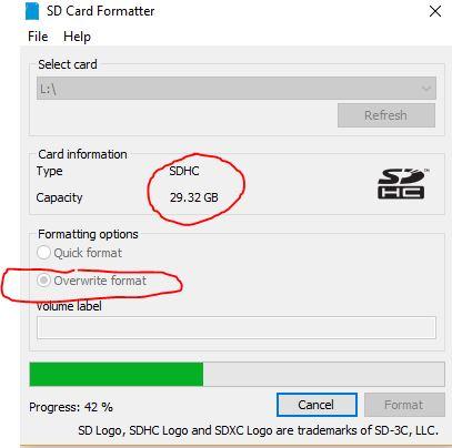

Je vais essayer ton logiciel, un truc bizarre, à la fin de l'installation il me demande de formaté la 2ème partition de 2GO ?
Je fait oui a chaque fois, c'est normal ou pas ?

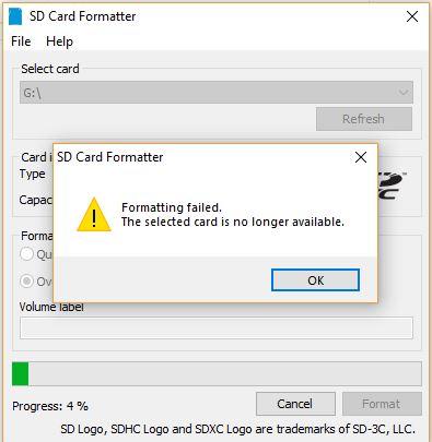

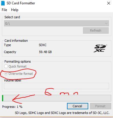

la vache 6 minutes pour 1 % en mode overwrite !!!! @mikebzh44
Modifié (le) par papa50
64 Go aussi moi, je tourne avec une 8 ou une 16 Go. Mais là, au moins, on pourra écarter le problèmes de partitions sur la carte SD. Pour les prochaines fois, tu pourras faire un Quick format.

j'ai éteint l'ordi et je recommence 🙄
Si ça se reproduit, tente avec une autre carte, celle là pourrait avoir un soucis d'ordre physique (une puce mémoire endommagée ou autre).

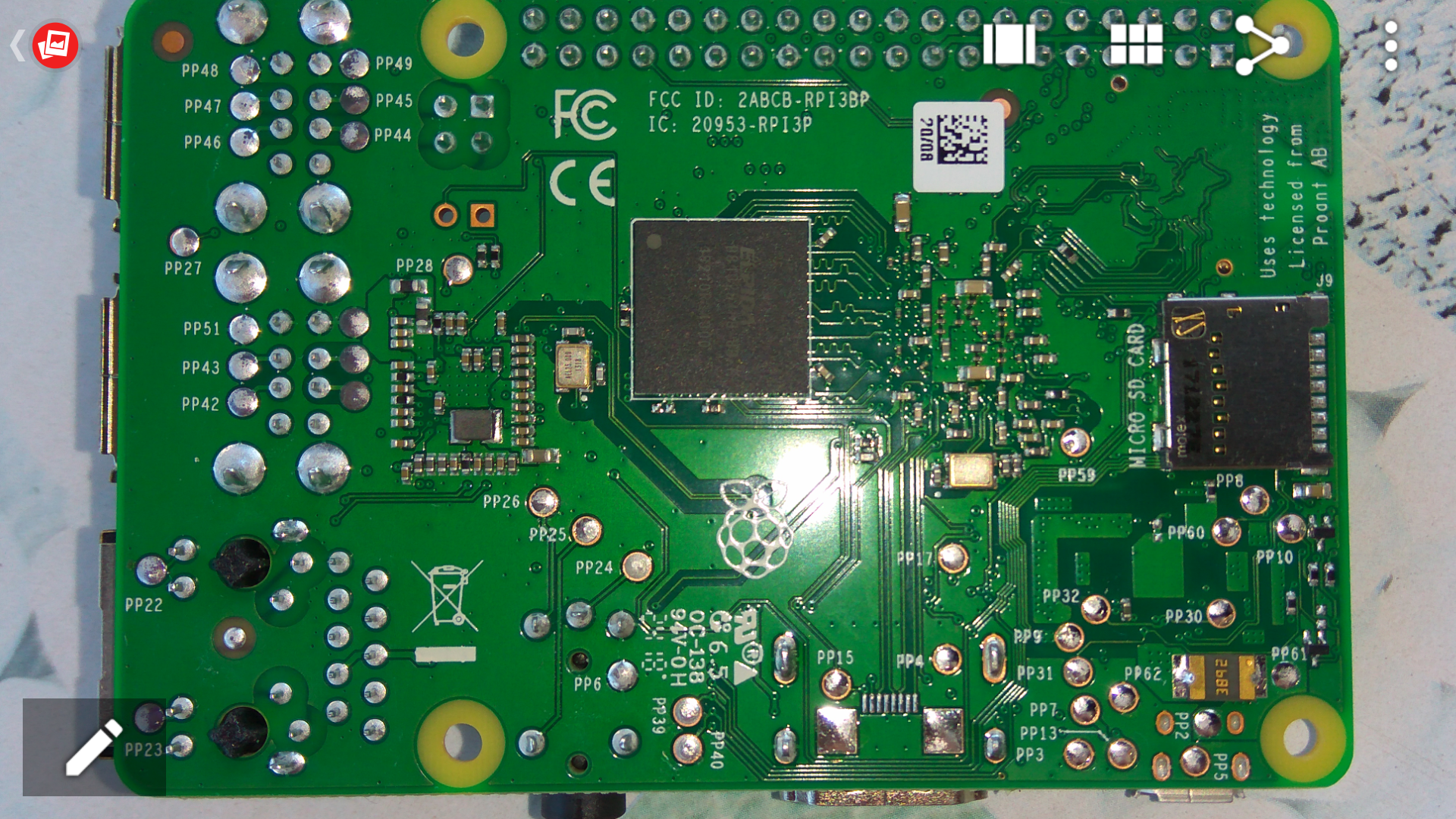

sur le premier rpi le mosfet Q3 semble avoir pris le bouillon . si le deuxieme s est noyé aussi il faut trouver
le probleme

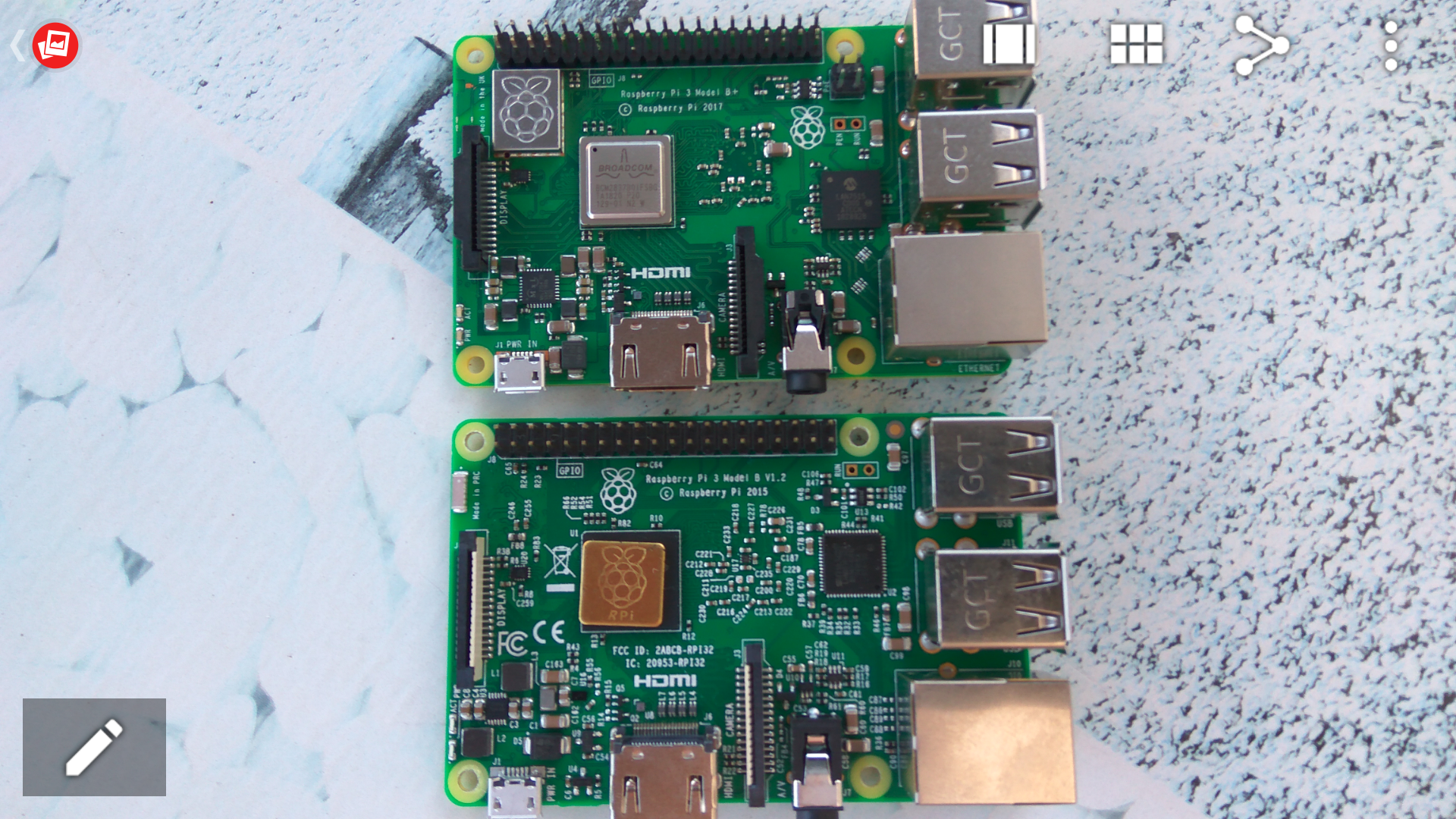

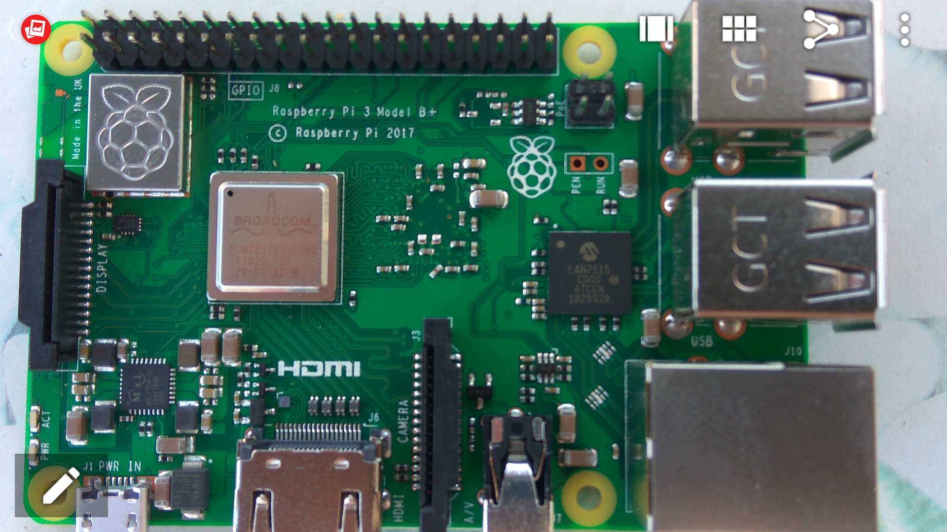

Le nouveau Rpi3 2017 b+(Amazon)
3ème photo:
Celle du bas, avant dernier Rpi3 (chine 2018🙄
papa reprends les tests et regarde si tu as les 5volts en pp7. tant que tu y es verifie si tu as les 2.5 v et 3.3 volts la ou ils doivent y etre
