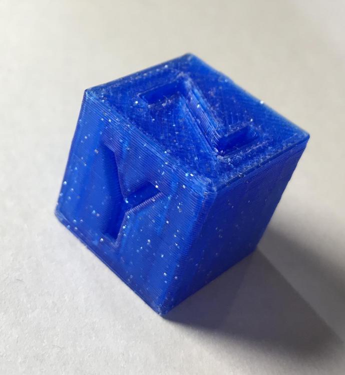

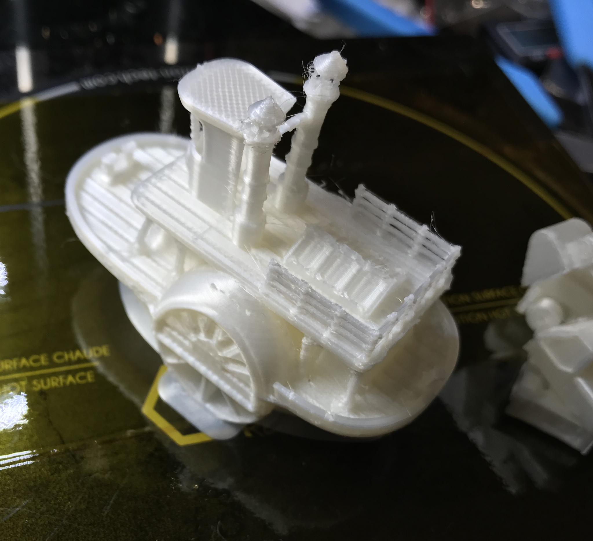

Marlequeen Posté(e) Février 5, 2018 Auteur Posté(e) Février 5, 2018 @sigiel c'est pas le même prix l'Atom ^ ^ Dans la même cour que l'Atom on trouve aussi celle-ci, qui a à peu près tout ce qui se trouve de mieux dans la catégorie : https://www.ultibots.com/d300vs-3d-printer-diy-kit/ De mon côté j'ai (enfin !) reçu mes moteurs 400 pas et mes poulies 16 dents de chez E3D. Aussitôt reçus aussitôt montés Rien à signaler de ce côté, si ce n'est qu'un des moteurs rentre à un cheveu près (ils sont plus longs que les nema17 originaux), j'ai eu du bol car j'avoue ne pas avoir mesuré au préalable, comme une cruche ! Sur le réglage, rien d'exceptionnel à faire : j'ai changé le fichier de conf pour passer à 200steps/mm au lieu de 80 sur les 3 axes, supprimé le fichier d'over-ride et refait les calibrages classiques (hauteur, grille, PID - oui je sais, certains diront qu'on peut modifier directement dedans, mais je préférais partir de zéro). Et de manière très amusante, ces moteurs ne font pas du tout le même bruit que les anciens. Je les sens plus "souples", ils "pépient" en imprimant, plutôt que les anciens qui "criaient" un peu. De manière générale, je les trouve sensiblement moins bruyants à vitesse égale par rapport aux originaux (rien de transcendant toutefois, je le précise !). J'ai hâte de trouver le moyen de mettre des drivers silencieux pour rendre encore plus silencieuse la bête ! Côté impression, j'ai fait quelques cubes de calibration et le résultat est clairement impeccable : 20.0mm sur toutes les faces et une surface vraiment nickel, même à 60mm/s, et malgré ma dual hotend qui induit une très légère distorsion ! De même, j'ai enfin réussi à imprimer le petit excavator avec toutes les pièces qui tournent sans forcer (https://www.thingiverse.com/thing:2719434) Côté vitesse rien à signaler à ce stade, je ferais un commentaire en ce sens si je remarque quelque chose 1

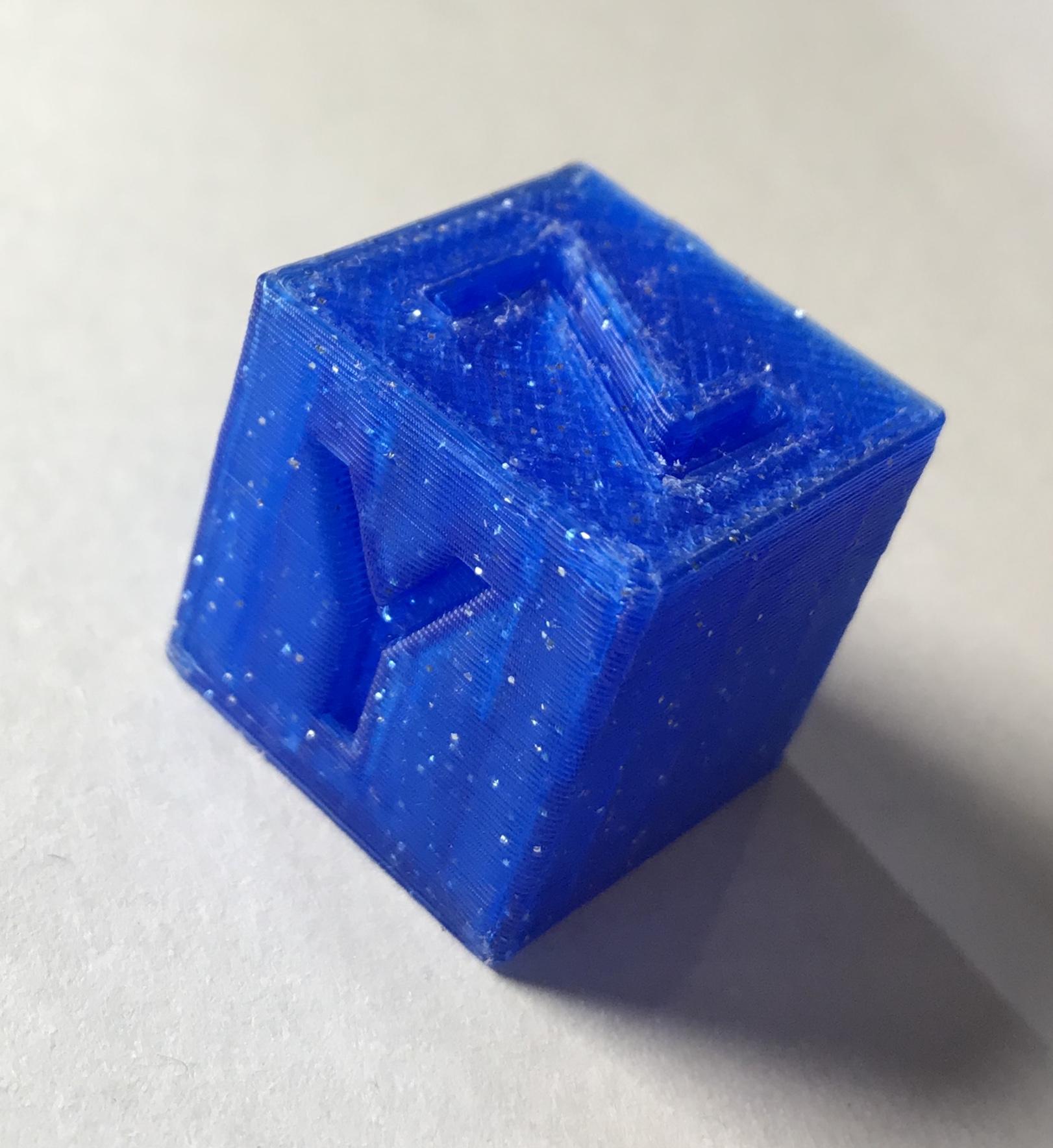

keflo Posté(e) Février 5, 2018 Posté(e) Février 5, 2018 @Marlequeen : smoothers sur les drivers ? Tu penses à des TCM20xx ou 21xx ? Concernant tes moteurs à 400 pas. Tu pourras poster qq photos des nouveaux prints, et si tu as encore des prints à 200pas une comparaison avec un même print à 400pas.

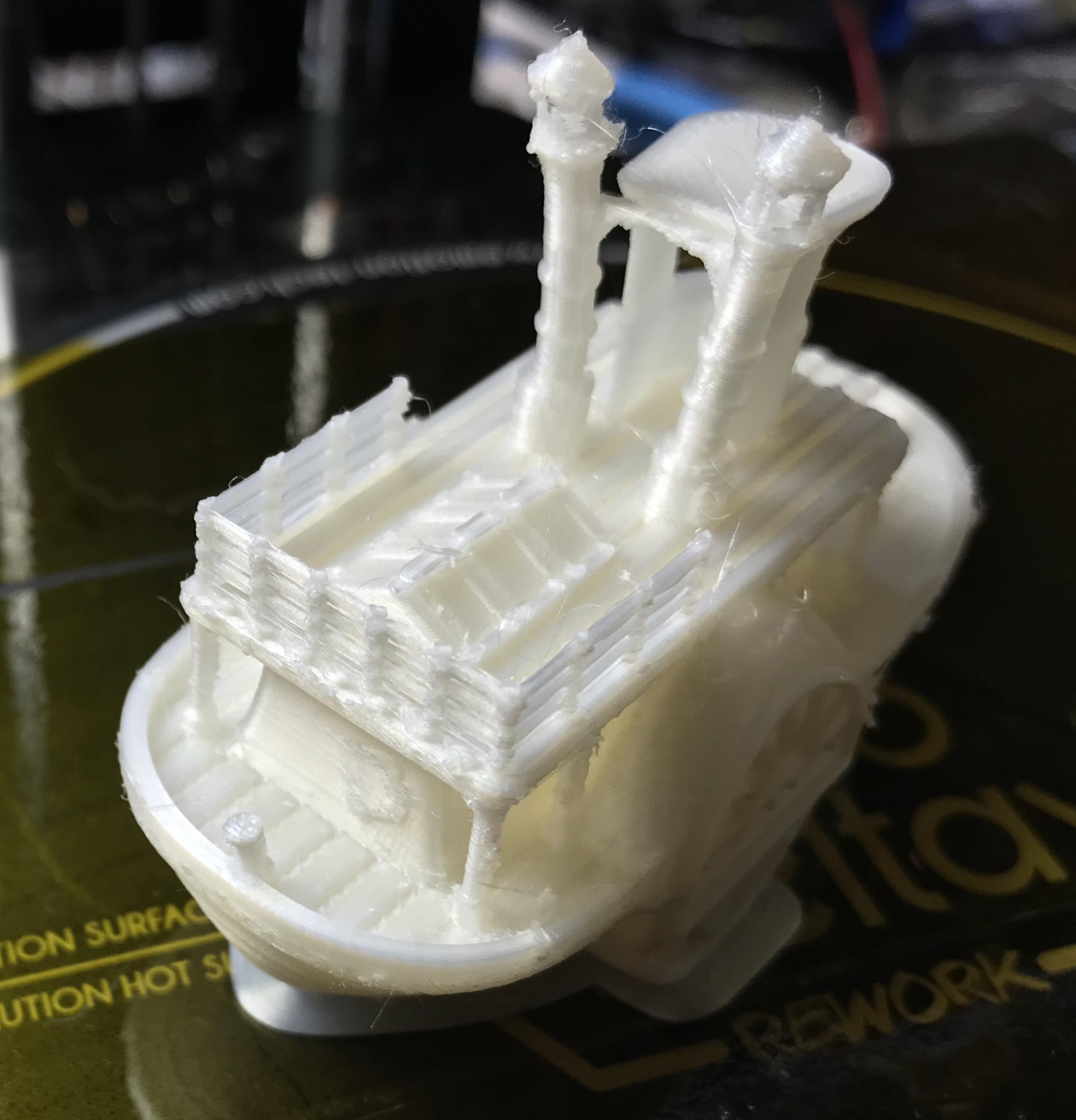

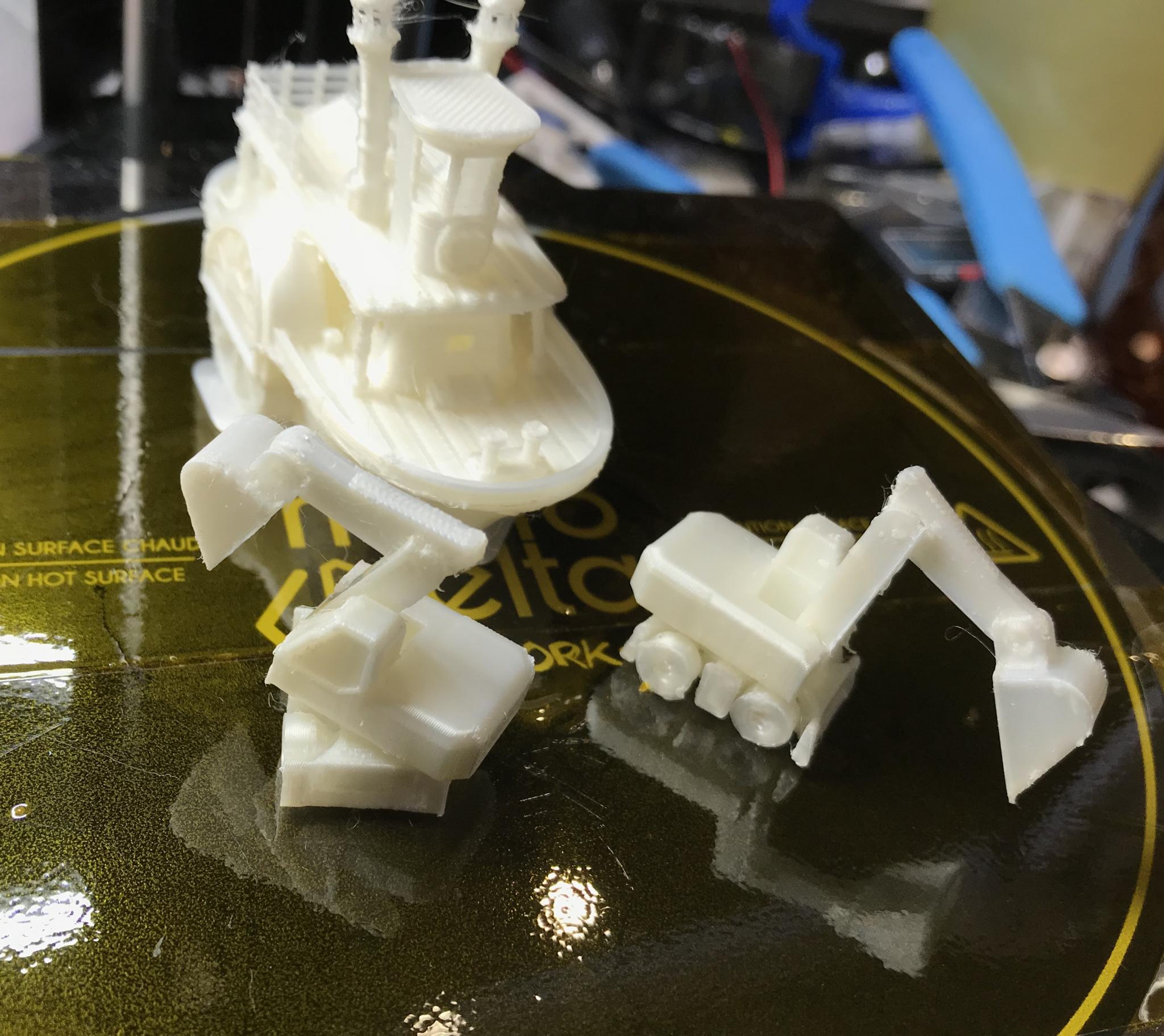

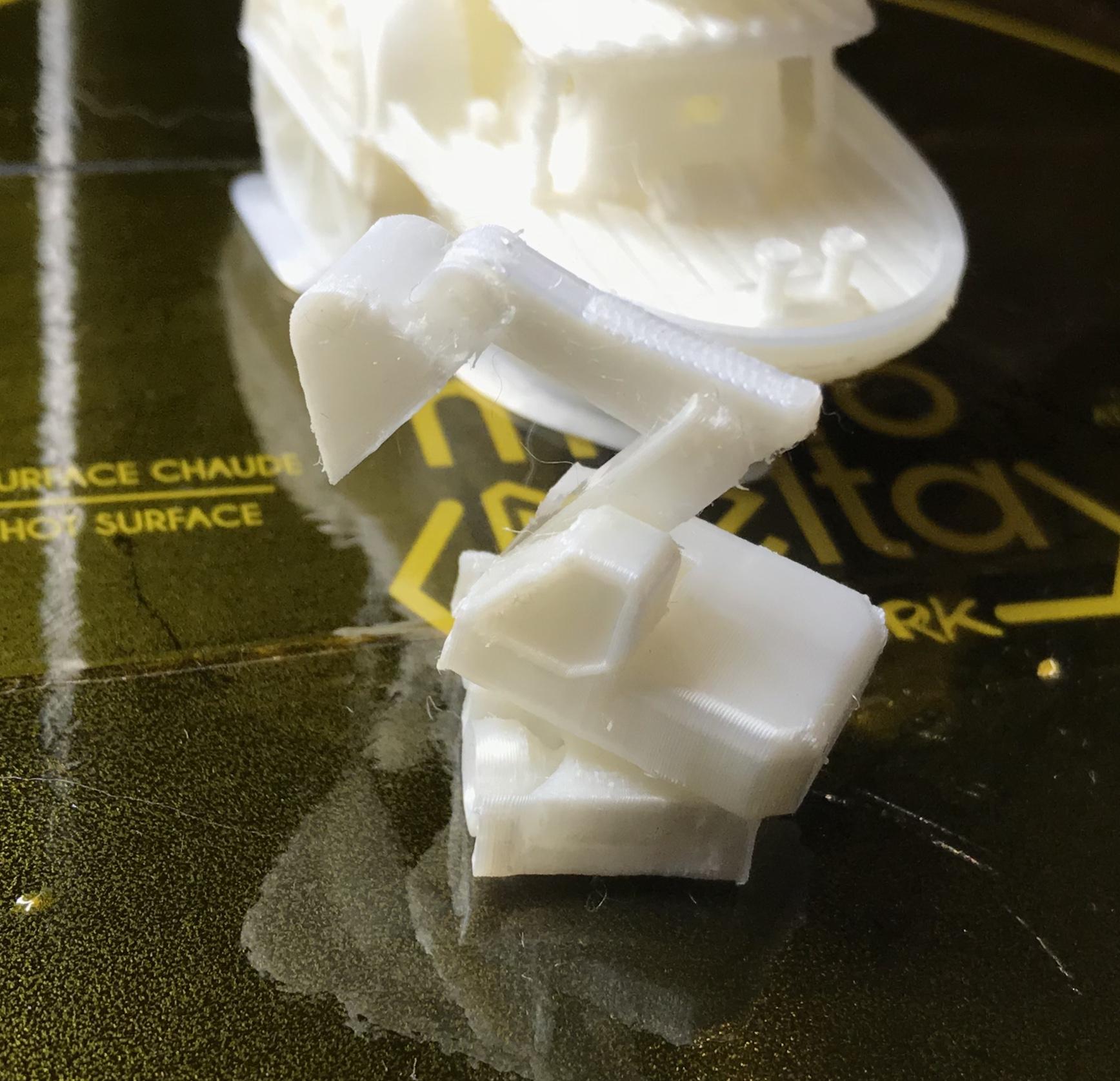

Marlequeen Posté(e) Février 5, 2018 Auteur Posté(e) Février 5, 2018 @keflo je pense exactement à ces drivers. Peut-être plus les TMC2100 plutôt que les 2130 pour la facilité de prise en charge et le réglage sans l'interface SPI. Pour l'instant je n'ai fait que quelques prints (toujours avec la tête chimera avec avec un seul filament), je suis en train de recalibrer et tester en dual ^ ^ Le cube de calibration : Le fameux excavator (V2) de la mort qui m'en a fait baver plusieurs jours : Le filament blanc est un PLA "silk" Grossiste 3D, d'où les filaments de soie qui volent un peu et le oozing résiduel avec ces modèles qui ont beaucoup de rétractions : Idem, avec le filament silk qui fait plein de cheveux avec la rétraction intense, le benchy "old school" qui fait fureur sur reddit (https://www.thingiverse.com/thing:2659257), imprimé à 60% de sa taille, tout chaud sorti de l'imprimante (et pas encore nettoyé des filaments volants) : Je suis super contente de tous les détails, sachant que pour la plupart les piliers sont hyper fins (< 0.5mm) Je mettrais plus de photos dès que j'ai plus de prints à vous montrer ^ ^ @Flav90 oui bien sûr, il s'agit de ceux-ci : https://e3d-online.com/high-torque-axes-motor Couplés avec ces poulies pour optimiser le stepping : https://e3d-online.com/gt2-pulley-16-tooth

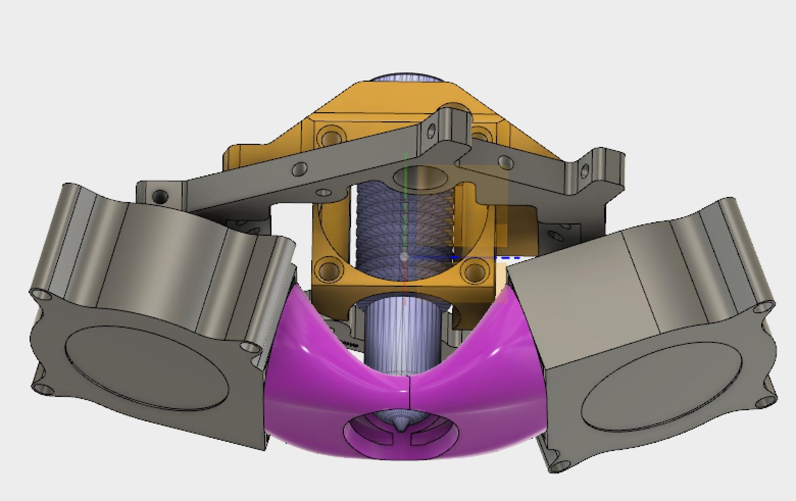

Marlequeen Posté(e) Février 8, 2018 Auteur Posté(e) Février 8, 2018 (modifié) @sigiel bouh je suis degoutée pour la AIO Evo, je me suis fait manifestement voler samedi dernier le colis dans ma boite aux lettres ou bien le facteur s'est banané de boite, au choix, mais je crois que je n'en verrais jamais la couleur :'( Quand je pense que j'avais passé un bon moment à designer le support et une ventilation aux petits oignons avec 2 ventilo radiaux de 40mm et un forme entre le bec et l'anneau !! J'aurais bien aimé tester.. Modifié (le) Février 8, 2018 par Marlequeen 1

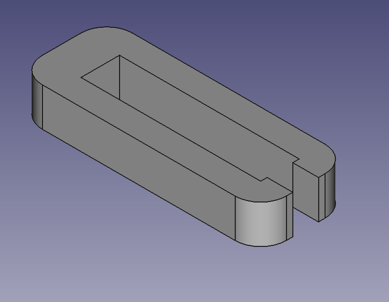

cmatec Posté(e) Février 9, 2018 Posté(e) Février 9, 2018 hello tous quelques idées supplémentaires pour l'amélioration de la MDR attache nappe lcd attache nappe lcd.stl

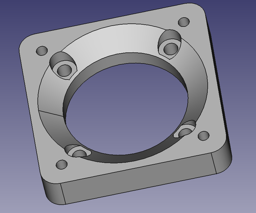

cmatec Posté(e) Février 9, 2018 Posté(e) Février 9, 2018 adaptateur pour ventilateur 40mm pour le refroidissement de la smoothie board reducteur 30-40 mm.stl 1
