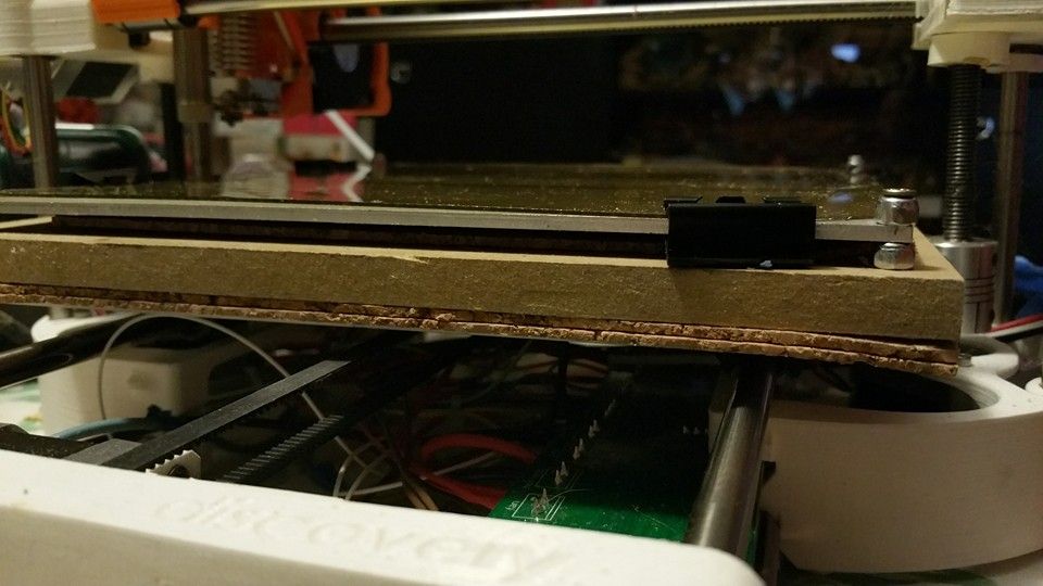

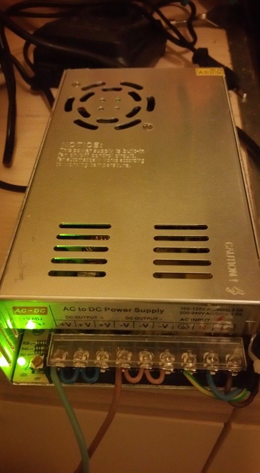

Guest flykiller Posté(e) Janvier 20, 2016 Partager Posté(e) Janvier 20, 2016 (modifié) *Alim 12V 30A 350W les 3 sorties de chaque polarités montées en pont, la section des fils alimentant la carte est à l'identique de celle du bed ( recup sur vieille rallonge ) et branché sur l'interrupteur de la D200 (aucune chauffe des fils et du bouton) * Perçage supplémentaire à chaque extrémité du plateau 210X210 de dagoma, 1 planche de medium 230X230X10, 2 feuilles de liége de 230X230X2 *Fixation du plateau sur les supports *Pose des deux feuilles de liége, puis du medium, vissage par le dessous avec des petites vis. *Pose d'une feuille de liége ( que je vais doubler) puis dépose du bed avec 4 petits boulons dessous, centrage puis vissage dans le medium ( le boulon au dessus est juste du à la longueur de mes vis) *Feuille de polyethemiride fixée avec des petites pinces Pratiquement aucun transfert de T°, le plateau est à peine tiède aprés 1 heure à 100°C Prévu : Rajout d'un mini ventilo type processeur pour la carte. Modifié (le) Janvier 20, 2016 par flykiller Lien vers le commentaire Partager sur d’autres sites More sharing options...

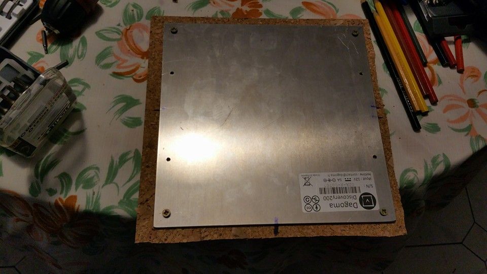

yanfox Posté(e) Janvier 20, 2016 Partager Posté(e) Janvier 20, 2016 Bonsoir, Je galère pour l'installation de mon bed chauffant... Je ne trouve pas le moyen de faire une installation propre et solide... L'idée de mettre du liège sur le bed alu puis le bed chauffant par dessus me plait bien mais comment le fixer correctement ? J'ai cru comprendre que l'impression de renforts par les côté ne s'avère pas concluant... (ça fond ???) Sachant que j'envisage d'imprimer de l'ABS plus tard je voudrai un truc costaud... Vous avez des idées/suggestions ? Je me suis fait l'intégralité du topic entre hier et aujourd'hui... hyper instructif Merci ! Lien vers le commentaire Partager sur d’autres sites More sharing options...
yanfox Posté(e) Janvier 20, 2016 Partager Posté(e) Janvier 20, 2016 Il y a 19 heures, flykiller a dit : *Alim 12V 30A 350W les 3 sorties de chaque polarités montées en pont, la section des fils alimentant la carte est à l'identique de celle du bed ( recup sur vieille rallonge ) et branché sur l'interrupteur de la D200 (aucune chauffe des fils et du bouton) * Perçage supplémentaire à chaque extrémité du plateau 210X210 de dagoma, 1 planche de medium 230X230X10, 2 feuilles de liége de 230X230X2 *Fixation du plateau sur les supports *Pose des deux feuilles de liége, puis du medium, vissage par le dessous avec des petites vis. *Pose d'une feuille de liége ( que je vais doubler) puis dépose du bed avec 4 petits boulons dessous, centrage puis vissage dans le medium ( le boulon au dessus est juste du à la longueur de mes vis) *Feuille de polyethemiride fixée avec des petites pinces Pratiquement aucun transfert de T°, le plateau est à peine tiède aprés 1 heure à 100°C Prévu : Rajout d'un mini ventilo type processeur pour la carte. J'ai la même alimentation que toi, c'est une bonne idée le pontage ? Ca me laisse perplexe... Pour le liège j'ai trouvé de grandes plaques de 10mm d'épais que j'ai découpé pile poil à la taille du support alu dagoma mais c'est un peu short. J'en recouperai demain pour fixer ça correctement. Je mettrai un medium pour rigidifier l'ensemble aussi je pense... 1 Lien vers le commentaire Partager sur d’autres sites More sharing options...

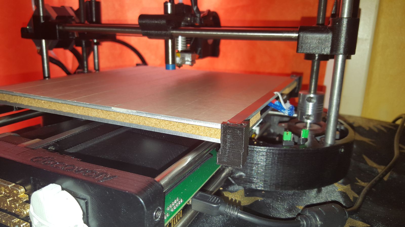

bloutix Posté(e) Janvier 20, 2016 Partager Posté(e) Janvier 20, 2016 (modifié) voici ma solution pour fixer le bed mk3 sur la dagoma http://www.thingiverse.com/thing:1281810 Je me suis maintenant attaqué à l'utilisation d'une plaque de verre de 3 mm, seul soucis rencontré le capteur même en contact avec le plateau il ne détectais rien. La solution j'ai poncé la tête du capteur et maintenant c'est bon (peut être un peu barbare mais ça marche mieux et plus besoin de descendre le capteur jusqu'au plateau. Modifié (le) Janvier 20, 2016 par bloutix Lien vers le commentaire Partager sur d’autres sites More sharing options...

damdam2959 Posté(e) Janvier 20, 2016 Partager Posté(e) Janvier 20, 2016 Il y a 1 heure, yanfox a dit : J'ai la même alimentation que toi, c'est une bonne idée le pontage ? Ca me laisse perplexe... Pour le liège j'ai trouvé de grandes plaques de 10mm d'épais que j'ai découpé pile poil à la taille du support alu dagoma mais c'est un peu short. J'en recouperai demain pour fixer ça correctement. Je mettrai un medium pour rigidifier l'ensemble aussi je pense... Bonjour j'aurais un question pourquoi vous metter un plaque de liege sous le BED? cdlt Lien vers le commentaire Partager sur d’autres sites More sharing options...
bloutix Posté(e) Janvier 20, 2016 Partager Posté(e) Janvier 20, 2016 à l’instant, damdam2959 a dit : Bonjour j'aurais un question pourquoi vous metter un plaque de liege sous le BED? cdlt Pour éviter que la chaleur se dissipe trop rapidement et aussi empêcher l déformation des supports du plateau Lien vers le commentaire Partager sur d’autres sites More sharing options...
Corsair09 Posté(e) Janvier 20, 2016 Partager Posté(e) Janvier 20, 2016 Pour isoler et ne pas fondre les supports. Lien vers le commentaire Partager sur d’autres sites More sharing options...
damdam2959 Posté(e) Janvier 20, 2016 Partager Posté(e) Janvier 20, 2016 il y a 2 minutes, bloutix a dit : Pour éviter que la chaleur se dissipe trop rapidement et aussi empêcher l déformation des supports du plateau il y a 1 minute, Corsair09 a dit : Pour isoler et ne pas fondre les supports. Bonjour ah ok je me couchera moins con ce soir lol des que je reçois ma nouvelle alim 60A pour ma printeuse je m'attelle a en mettre un cdlt Lien vers le commentaire Partager sur d’autres sites More sharing options...

Guest flykiller Posté(e) Janvier 20, 2016 Partager Posté(e) Janvier 20, 2016 (modifié) Il y a 2 heures, yanfox a dit : J'ai la même alimentation que toi, c'est une bonne idée le pontage ? Ca me laisse perplexe... http://www.soliforum.com/topic/6773/solidoodle-3-power-supply-options/ solution proposé par un modo de confiance Modifié (le) Janvier 20, 2016 par flykiller Lien vers le commentaire Partager sur d’autres sites More sharing options...

Guest flykiller Posté(e) Janvier 21, 2016 Partager Posté(e) Janvier 21, 2016 (modifié) Le liége est un isolant, pas un amplificateur, le plateau mis à 100° restera à 100° plus facilement et évitera justement que le plateau passe tout son temps à surchauffer. Si le plateau est de mauvaise qualité le liège ni changera rien, ni en bien, ni en mal. le coeff de dilatation de l'aluminium est compris entre 23* 10-6 [k-1] et 25* 10-6 [k-1] ce qui donne pour 22X22 un allongement compris entre 0.04048 cm et 0.04224cm, soit au pire 0.21 mm de chaque cotés, il suffit simplement de mettre une vis légerement inférieur au diamètre du trou (ou d'agrandir avec précaution le trou du bed) et de ne pas la viser avec une contrainte trop forte pour laisser la plaque jouer calmement. La plaque de verre avec dimafix etc est, je pense plus adaptée pour le mk2 qui interdisait l'impression sur le plateau, le mk3 est justement l'amélioration de ce point pour avoir une transmition directe sans obstacle (je fais l'ABS à 90° et le PLA à 60° pour les puristes oui chauffer le PLA n'est pas une necessité mais quand on peut c'est pas plus mal et le rendu de la premiére couche est top) La feuille de polyethemiride supporte toutes les maltraitances sans bronchée pour le moment ( la buse qui est partie trop basse, qui est restée en chauffe dessus ....), décoller les impressions est facile, le grand défaut c'est sa flexibilité qui lui donne un petit coté bombé, j'ai du mettre des pinces puissantes, j'ai même une fois voulu la coller avec de la pate à joint bleu ... ça colle sans soucis .... ca tient la chaleur.... c'est chiant à nettoyer et surtout j ai fait un petit paté sur deux bord . coeff dilatation matériaux 20° à 100° calcul dilatation Modifié (le) Janvier 21, 2016 par flykiller Lien vers le commentaire Partager sur d’autres sites More sharing options...
bloutix Posté(e) Janvier 21, 2016 Partager Posté(e) Janvier 21, 2016 Bon et bien exit la plaque de verre (probleme avec le capteur) Donc direct sur le bed avec des fixations sur ressort fabriquer grossièrement dans de l'alu de 5mm d'épaisseur donc le plateau est fixé mais n'est pas sous contrainte. cela devrait éviter la déformation. je vous tiens au courant quand j'aurai testé une impression Lien vers le commentaire Partager sur d’autres sites More sharing options...

bloutix Posté(e) Janvier 22, 2016 Partager Posté(e) Janvier 22, 2016 a chaque coins le bed est fixé par des vis avec des ressorts pour laisser un peu de souplesse au fixation Lien vers le commentaire Partager sur d’autres sites More sharing options...
