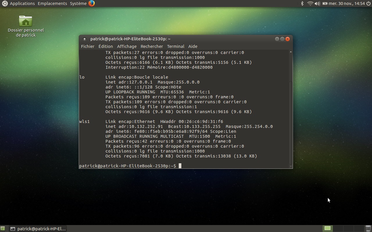

patrick57950 Posté(e) Novembre 30, 2016 Partager Posté(e) Novembre 30, 2016 L'adresse ip commence par 127.0.0..... Je suppose que j'ai fait une erreur, mais ou ! Lien vers le commentaire Partager sur d’autres sites More sharing options...
bdevis Posté(e) Novembre 30, 2016 Partager Posté(e) Novembre 30, 2016 127.0.0.1 c'est ta loopback... Tu n'as pas d'autre adresse ? Lien vers le commentaire Partager sur d’autres sites More sharing options...
patrick57950 Posté(e) Novembre 30, 2016 Partager Posté(e) Novembre 30, 2016 Voila ce que j'ai. Lien vers le commentaire Partager sur d’autres sites More sharing options...
bdevis Posté(e) Novembre 30, 2016 Partager Posté(e) Novembre 30, 2016 là je vois une adresse en 10.132.252.91.... Lien vers le commentaire Partager sur d’autres sites More sharing options...

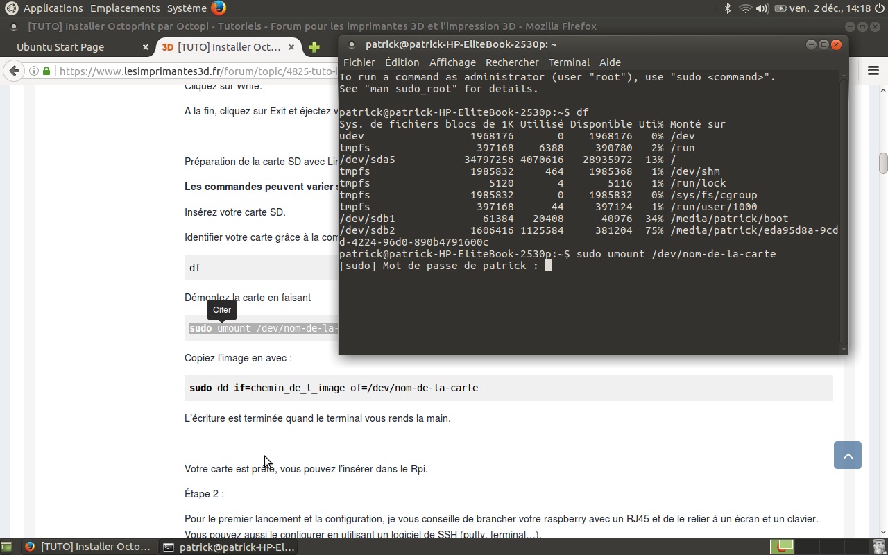

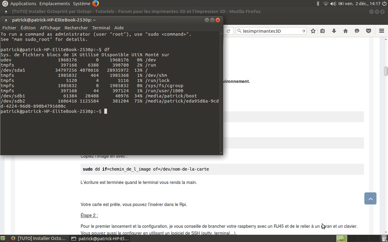

patrick57950 Posté(e) Décembre 2, 2016 Partager Posté(e) Décembre 2, 2016 @gisclace Alors j'ai téléchargé le fichier octopi du tuto et mis sur une clé usb via "win32Disklmager" Ensuite, j'ai inséré la carte et sous linux mate j'ai ouvert le terminal, j'ai tapé "df" tout va bien,voir la première photo. Puis j'ai copier/collé " sudo umount /dev/nom-de-la-carte " et la problème, voir la deuxième photo. Je me doute que j'ai fait une conn....rie mais ou? Patrick Lien vers le commentaire Partager sur d’autres sites More sharing options...
dusters Posté(e) Décembre 2, 2016 Partager Posté(e) Décembre 2, 2016 (modifié) Le "/dev/nom-de-la-carte" est à remplacer par le vrai nom de ta carte SD. Dans ta copie d'écran : /dev/sdb Modifié (le) Décembre 2, 2016 par dusters Lien vers le commentaire Partager sur d’autres sites More sharing options...
