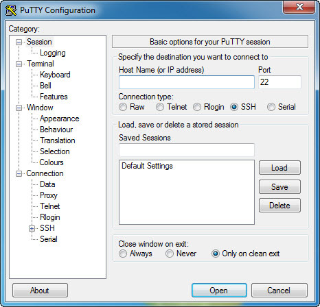

gisclace Posté(e) Décembre 6, 2016 Partager Posté(e) Décembre 6, 2016 Bonjour, Quand tu le connectes à la télé, tu branches aussi un rj45 ? Si oui, alors ne touches à rien, vas sur ton windows, télécharge et lance putty : ici par exemple Dans la fenêtre : Dans Host Name (or IP adresse) : tu mets l'ip du Rpi que tu as trouvé dans ton panneaux de configuration de ta box Dans port : laisse 22 Normalement SSH est biffé, donc c'est ok Tu cliques ensuite sur Open, tu dois avoir un terminal qui se lance et qui te demandera le login et le mdp (du coup le nouveau mdp si tu as réussis à la changer). De là, tu peux tout faire comme si tu étais sur le clavier devant ta télé. activer la webcam, l'expand de la mémoire, faire les maj ... ps : normalement, si tu as installé un rj45 quand c'est branché sur ta télé, avec ton windows (s'il est lui aussi connecté à internet) si tu vas sur l'adresse ip avec ton navigateur internet tu dois arriver sur octoprint. Lien vers le commentaire Partager sur d’autres sites More sharing options...

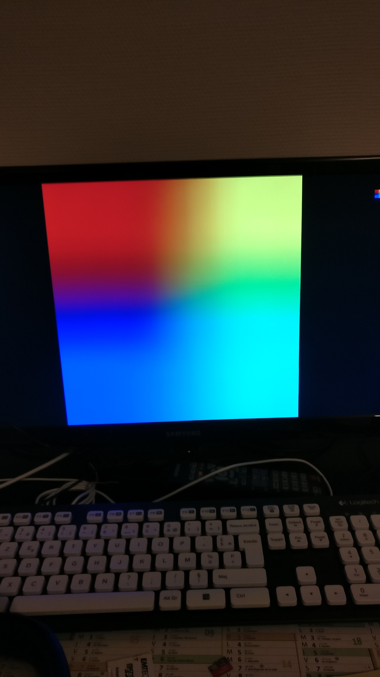

gwenbr Posté(e) Décembre 13, 2016 Partager Posté(e) Décembre 13, 2016 Bonjour, J'ai récemment fait l'aquisition d'un rpi 3 J'essai d'installer octoprint sur mon rpi 3 en suivant le tuto. A la mise sous tension il ne se passe rien, led rouge allumé et j'ai l'écran suivant Une petite idée ? Lien vers le commentaire Partager sur d’autres sites More sharing options...
gisclace Posté(e) Décembre 13, 2016 Partager Posté(e) Décembre 13, 2016 Bonjour, L'image est correctement installée ? avec quel os ? quel version d'octopi ? quel type de rpi ? Lien vers le commentaire Partager sur d’autres sites More sharing options...
gwenbr Posté(e) Décembre 13, 2016 Partager Posté(e) Décembre 13, 2016 J'ai installé l'image avec win32 sous windows 10 Octopi : 2015-05-05-octopi-wheezy-0.12.0 j'ai un rpi 3 Lien vers le commentaire Partager sur d’autres sites More sharing options...
gisclace Posté(e) Décembre 13, 2016 Partager Posté(e) Décembre 13, 2016 Peux-tu recommencer en suivant ce tuto, et en téléchargeant le dernier packet donné. Lien vers le commentaire Partager sur d’autres sites More sharing options...
gwenbr Posté(e) Décembre 13, 2016 Partager Posté(e) Décembre 13, 2016 Je viens de suivre le tuto l'installation c'est bien passé et mon rpi 3 à démarrer. Je vais poursuivre le tuto merci beaucoup Lien vers le commentaire Partager sur d’autres sites More sharing options...

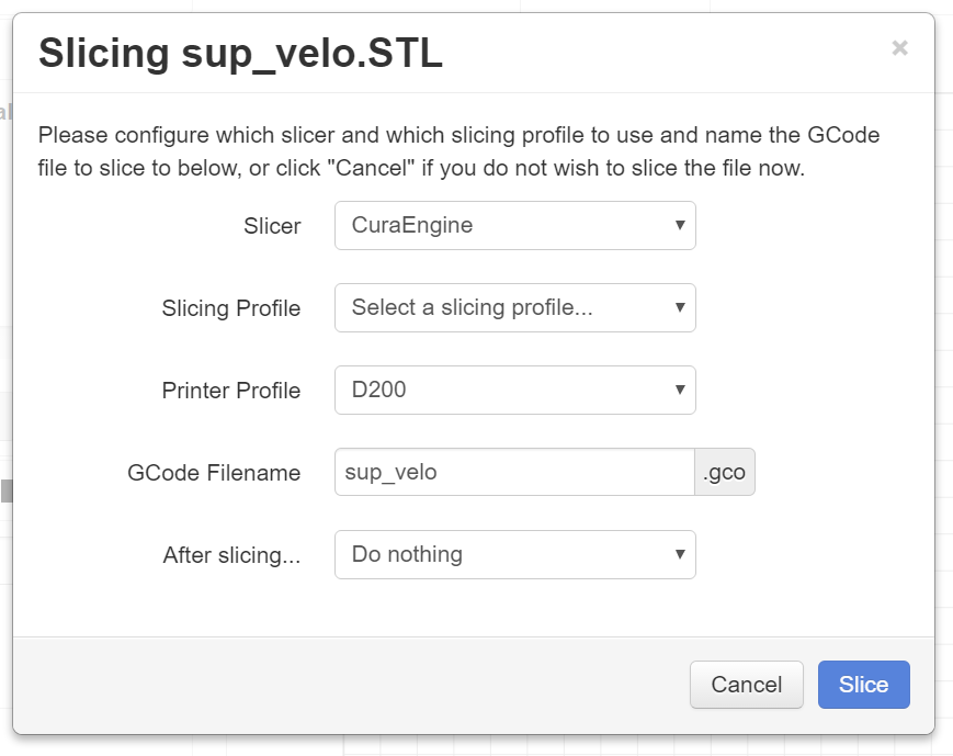

gwenbr Posté(e) Décembre 14, 2016 Partager Posté(e) Décembre 14, 2016 Je suis connecter sur octoprint. Je n'arrive pas générer mon gcode pour lancer l'impression. Lien vers le commentaire Partager sur d’autres sites More sharing options...
gisclace Posté(e) Décembre 15, 2016 Partager Posté(e) Décembre 15, 2016 Bonjour, Tu as importé un profil ? Lien vers le commentaire Partager sur d’autres sites More sharing options...
gwenbr Posté(e) Décembre 15, 2016 Partager Posté(e) Décembre 15, 2016 Oui c'était ça .. Merci Lien vers le commentaire Partager sur d’autres sites More sharing options...
