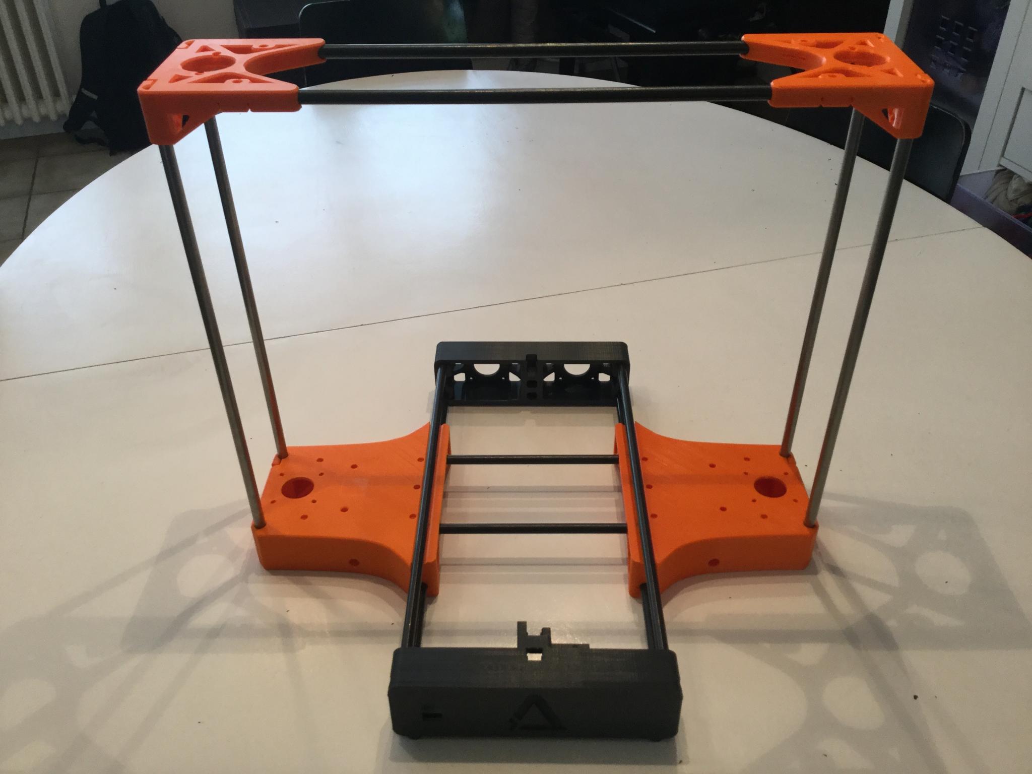

chikungunya Posté(e) Mai 2, 2018 Auteur Partager Posté(e) Mai 2, 2018 Pour faire varier les plaisirs: Face arrière: https://www.thingiverse.com/thing:2478352 Face avant: https://www.thingiverse.com/thing:1853568 X380: https://www.thingiverse.com/thing:2478516 Centreurs de tiges: https://www.thingiverse.com/thing:2748114 Lien vers le commentaire Partager sur d’autres sites More sharing options...
Snakesrules Posté(e) Mai 2, 2018 Partager Posté(e) Mai 2, 2018 Joli !! et ces tiges de 8mm ? elles sont noires ou c'est un effet de la photo ? Lien vers le commentaire Partager sur d’autres sites More sharing options...
chikungunya Posté(e) Mai 2, 2018 Auteur Partager Posté(e) Mai 2, 2018 il y a 9 minutes, Snakesrules a dit : Joli !! et ces tiges de 8mm ? elles sont noires ou c'est un effet de la photo ? Elles sont bien noires, les voici: https://www.igus.fr/product/138 J’attends les z, ici c’etait juste pour la photo. Lien vers le commentaire Partager sur d’autres sites More sharing options...

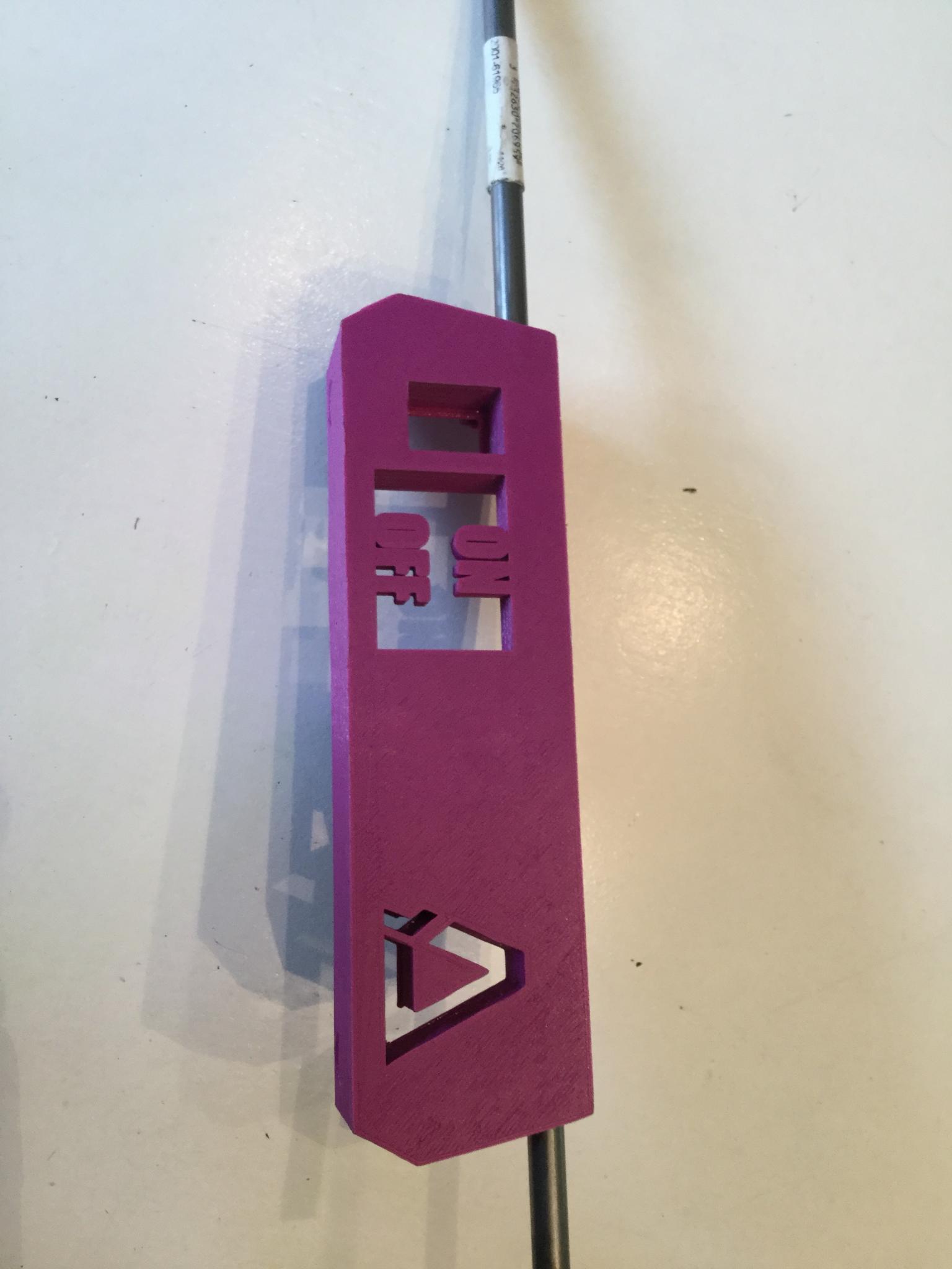

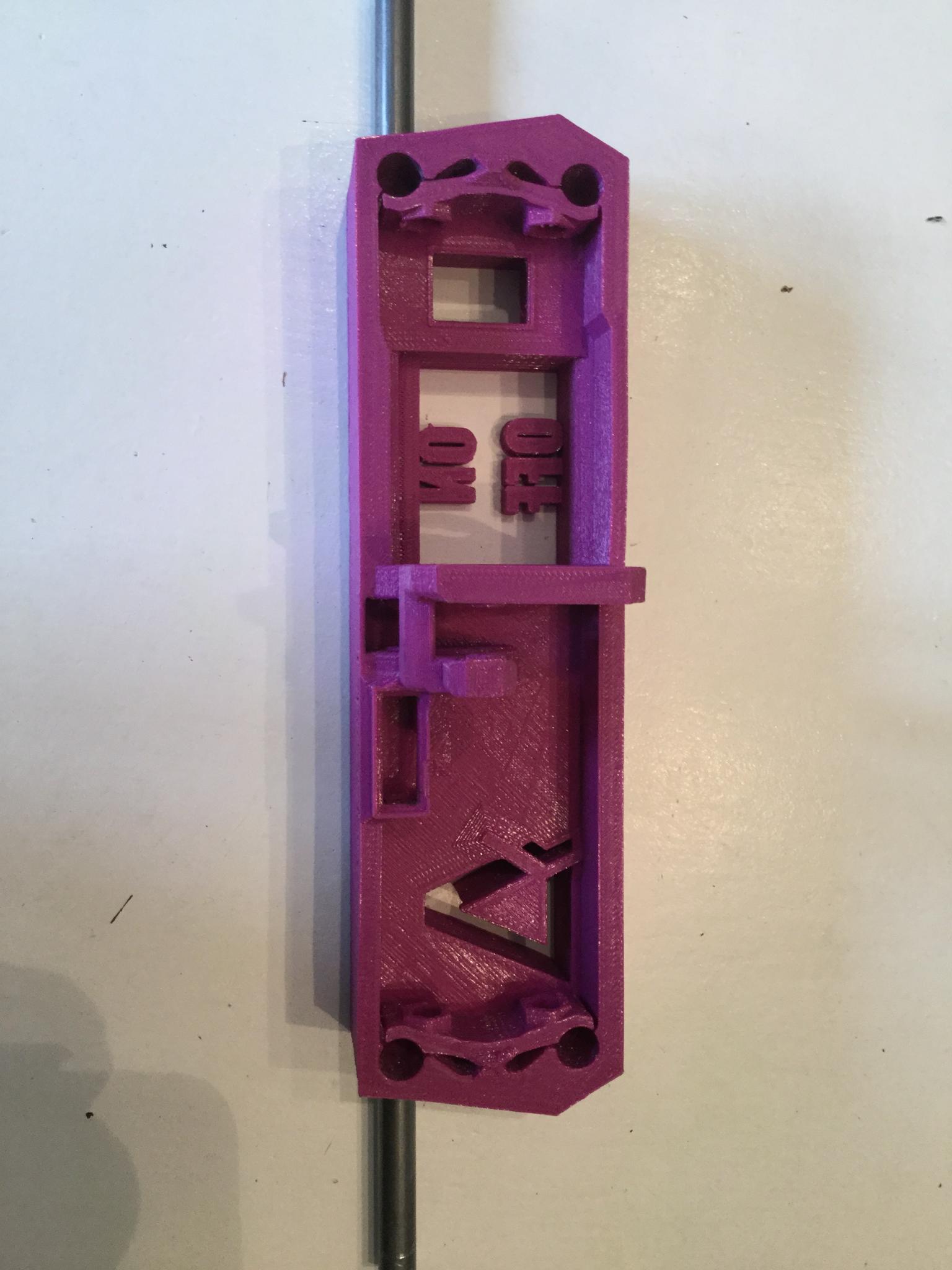

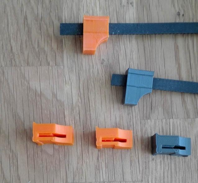

Steam Posté(e) Mai 4, 2018 Partager Posté(e) Mai 4, 2018 Je reviens, non pas à la charge, mais pour vous donner quelques nouvelles des essais que j'ai effectués (j'espère ne pas me fait allumer ...). Ne voulant plus imprimer de tête complète, j'ai dû en imprimer 4 ou 5, avec un résultat aléatoire, j'ai décidé d'essayer de cerner mon problème. Et pour le cerner, je me suis concentré sur ce passage de courroie et j'ai isolé totalement ce passage pour n'imprimer que lui en découpant le stl ! Tout d'abord, je tiens à préciser que ma courroie s'insère bien dans le logement, mais ensuite, impossible de le glisser sur les crans pour la bloquer. @chikungunya m'avait dit qu'il fallait gratter un peu les crans et le faire patiemment, il avait peut être également un petit souci avec ce passage. J'avais bien sûr essayé de gratter, mais c'est très aléatoire,vu la place pour passer une petite lame de cutter. Bref, j'ai donc isolé cette partie de la tête pour l'imprimer et m'assurer qu'il n'y avait pas de support dans le logement. C'est la première pièce en bas à gauche sur la photo. La courroie passe bien dans le logement, mais cela coince dès que je veux la glisser sur les crans. J'ai ensuite enlevé sur le stl, un peu de matière sur la partie sans crans, bein que, vu que le courroie passe dans le logement, cela ne devait pas être cela. Toujours le même problème (c'est la pièce en bas au milieu. Après l'Ocotfiber orange, me disant que c'est peut être un problème de filament; j'ai imprimé la même pièce en ICE Gentle Grey , pièce en bas à droite. Toujours le même problème. Là, la courroie passant dans le logement cela ne pouvait plus être que la hauteur des crans, et que cette hauteur de cran coinçait la courroie contre le partie lisse. J'ai donc enlevé quelques dixièmes sur les crans , partie en bleu sur la deuxième photo,j'ai imprimé la pièce en Octofiber et en ICE et là plus aucun problème, j'arrive bien à glisser la courroie dans son emplacement définitif sans même utilisé d'outils. Les deux pièces avec la courroie en place en haut sur la première photo. Chaque pièce m'a pris un peu plus de 30mn d'impression. Une question pour @Z122. Un seul ventilateur et Fan Duct serait-il suffisant ou non ? Steam Lien vers le commentaire Partager sur d’autres sites More sharing options...
Snakesrules Posté(e) Mai 4, 2018 Partager Posté(e) Mai 4, 2018 Hello, pour ma part, je n'ai pas imprimé la tête telle qu'elle est orientée dans le .stl , c'est à dire sur le flanc, mais je l'ai imprimé à plat , le coté fixation des ventilateurs au dessous , avec des supports , en 0.15 , filament Chromatik orange à 215° , et je n'ai pas eu de soucis particuliers à insérer la courroie. Sans doute que l'impression à plat des crans permet de gagner un peu en précision sur ce point . Cela n'engage bien sur que moi et j'ai peut être eu simplement de la chance Lien vers le commentaire Partager sur d’autres sites More sharing options...
Steam Posté(e) Mai 4, 2018 Partager Posté(e) Mai 4, 2018 Bonjour @Snakesrules, Ma tête je l'avais imprimée, en 0.1 comme ces pièces d'essai d'ailleurs. J'avais pensé à l'impression à plat, mais 1, gérer les supports avec Cura ...., 2, si de mémoire, on imprime la tête sur son flanc avec le côté haut en contact avec le plateau, les crans seront dans le vide, et dans l'autre sens, il y aura quasiment que de supports en début d'impression, seuls les fixations des ventilateurs étant en contact avec le plateau. Généralement quand j'imprime, j'ai de la rétractation au niveau du volume, par exemple, si je dessine une pièce qui doit contenir une tige de diamètre 8, il faut que je dessine le trou à un diamètre de 8,2 ou 8,3. Steam Lien vers le commentaire Partager sur d’autres sites More sharing options...

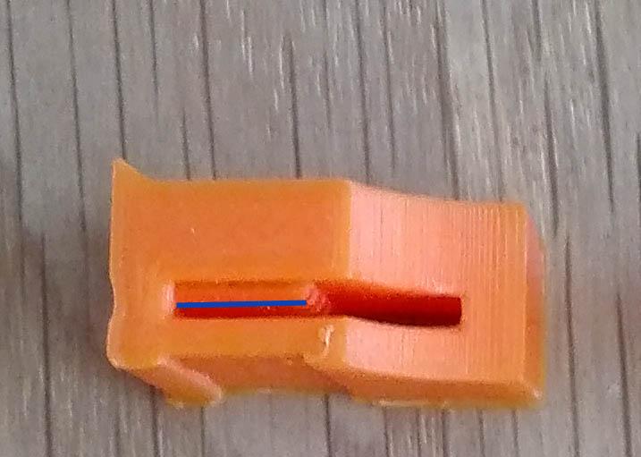

Steam Posté(e) Mai 4, 2018 Partager Posté(e) Mai 4, 2018 Le 01/05/2018 at 18:51, RIPOFE a dit : Hier j'ai installer ma nouvelle tête (celle de @Skaarian) et j'arrivais pas à passer la courroie. J'ai donc "lissé" la courroie (j'ai viré au scalpel les encoches) sur une longueur correspondant à la largeur de la tête. Cela m'a permis d'engager la courroie dans la tête et la tirée à l'aide d'une pince pour la tendre et la bloquer. Ça pourrait peut être marcher pour ton problème. Bonjour @RIPOFE, j'avais oublié de te répondre. C'est avec cette tête que j'imprime pour le moment, l'avant dernière version (sur le dernière il a je crois agrandi le logement du ventilateur et approfondi la rainures pour les câbles du ventilateur. Steam Lien vers le commentaire Partager sur d’autres sites More sharing options...
Snakesrules Posté(e) Mai 4, 2018 Partager Posté(e) Mai 4, 2018 il y a 12 minutes, Steam a dit : il y aura quasiment que de supports en début d'impression, seuls les fixations des ventilateurs étant en contact avec le plateau. Steam c'est exactement ça , c'est le pari que j'avais pris pour l'impression de cette pièce , mais je me suis dit que le dessous n'étant pas fonctionnel , l'état de surface une fois les supports enlevés avait peu d'importance . Ah oui , j'utilise toujours CbD pour le moment, je suis pas encore au point avec Simplify3D et encore moins avec le Cura classique Lien vers le commentaire Partager sur d’autres sites More sharing options...

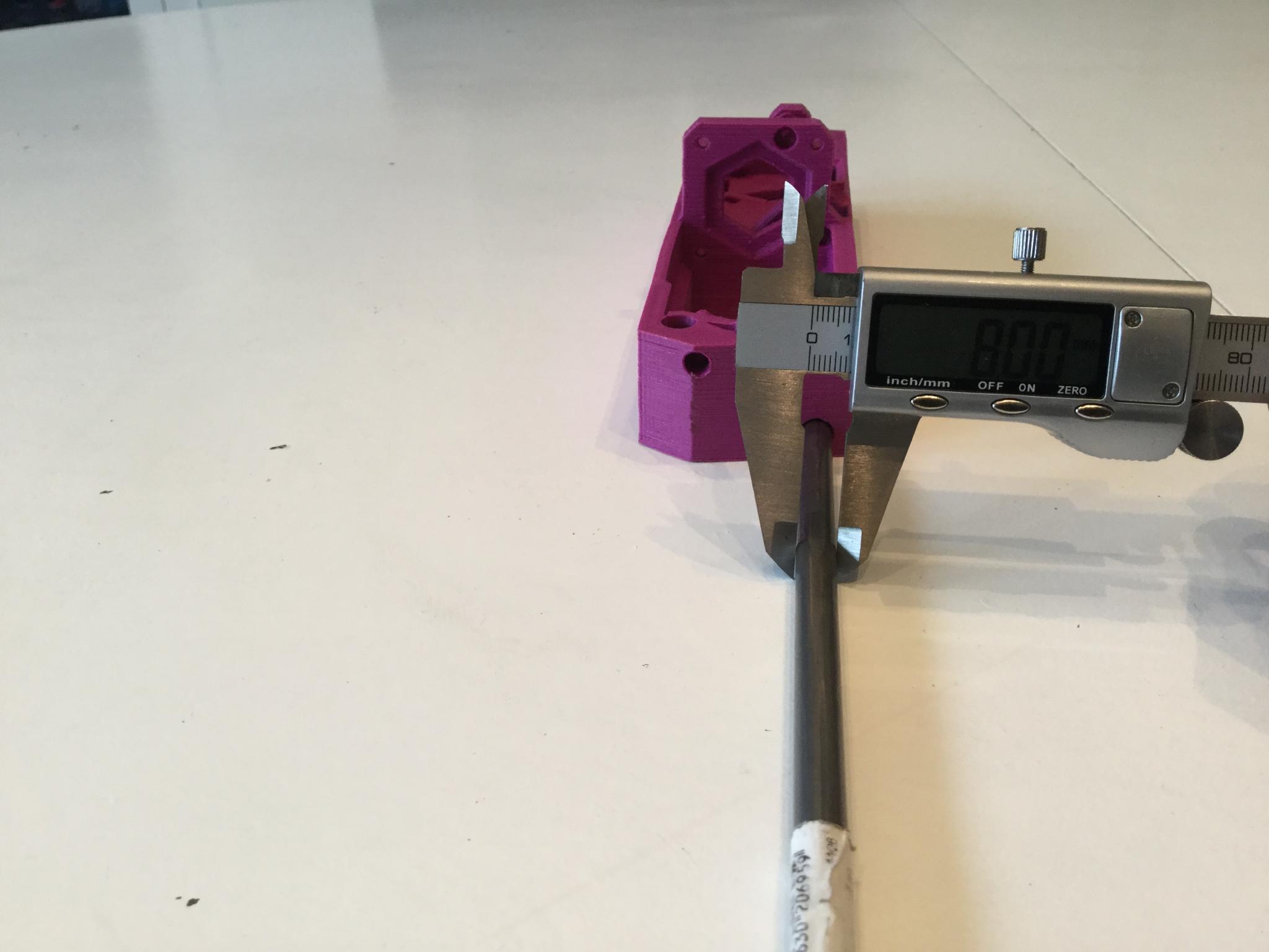

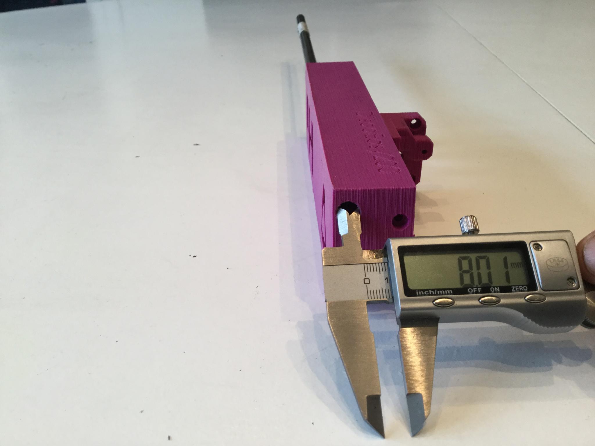

chikungunya Posté(e) Mai 4, 2018 Auteur Partager Posté(e) Mai 4, 2018 @Steam pour le nombre de ventilateurs la tête est faite pour 3 et non 2, après tu fais bien comme tu veux, mais ce serait une ineptie de ne pas lui coller les 3. Pour tes problèmes de dimensions 8,2 8,3 pour 8 je commence à comprendre pourquoi tu n’arrives pas à imprimer cette tête, ton imprimante mérite sûrement un peu de réglage. Pour finir la vidéo que j’ai posté sur le passage de la courroie, je n’ai mis aucun coup de cutter pour la passer dans son logement dédié. Pour ce qui est de l’orientation de la pièce pour l’impression, je l’ai à chaque fois laissé comme à l’origine sur sa tranche pour l’imprimer. @Snakesrules dommage de ne pas profiter de profils pour S3D tout fait, tu peux en trouver facilement sur des groupes fcbk. Pourvoir rajouter ou supprimer des supports à la main sans passer par les cubes sous cura est encore pour moi un vrai plus pour ce type de pièces à imprimer. Lien vers le commentaire Partager sur d’autres sites More sharing options...
Steam Posté(e) Mai 4, 2018 Partager Posté(e) Mai 4, 2018 Je savais que je me ferais "allumer" .... Si je demande pour les ventilos, c'est parce que j'ai l'intention de déplacer le BLtouch pour pouvoir l'installer plus bas au cas où je veux changer de buse. Concernant mes dimensions, as-tu déjà dessiné un pièce qui doit s'ajuster dans une autre ensuite ? Je doute qu'en dessinant un trou de 8 sur une certaine longueur, tu imprimes ta pièce et que tu y rentres une barre de diamètre 8 en acier étirée. C'est de la matière fondu que l'on dépose, on ne fait pas de l'usinage de précision Steam Lien vers le commentaire Partager sur d’autres sites More sharing options...
chikungunya Posté(e) Mai 4, 2018 Auteur Partager Posté(e) Mai 4, 2018 (modifié) 8 mm de diamètre pour une tige de 8 mm forcément c’est compliqué. Je te charrie j’ai bidouillé les chiffres (ou pas, quoi que ) Pour ce qui est des flux d’air gérés par cette tête avec son guidage c’est ce qui fait sa force et son exclusivité, dommage de modifier ces parties. Modifié (le) Mai 4, 2018 par chikungunya Lien vers le commentaire Partager sur d’autres sites More sharing options...
Steam Posté(e) Mai 4, 2018 Partager Posté(e) Mai 4, 2018 (modifié) Oui, mais là c'est pas une tige de 8 de chez IGUS que tu mesures ? Je viens de mesurer un profilé rond acier étiré diamètre 8 de chez castor ! Ben c'est aussi rond qu'un ovale ! J'ai pris cette barre comme exemple car cela me suffira largement pour renforcer ma face avant. En aucun cas je ne mets en doute la tête conçue par @Z122, au contraire. Et pour moi, avant le refroidissement, mais je ne peux pas juger qu'en voyant la pièce, c'est le guidage, c'est à dire des cages fermées pour les douilles et surtout, d'en avoir mis 2 sur un des axes. Modifié (le) Mai 4, 2018 par Steam Remplacé "la tête de" par "la tête conçue par" Lien vers le commentaire Partager sur d’autres sites More sharing options...

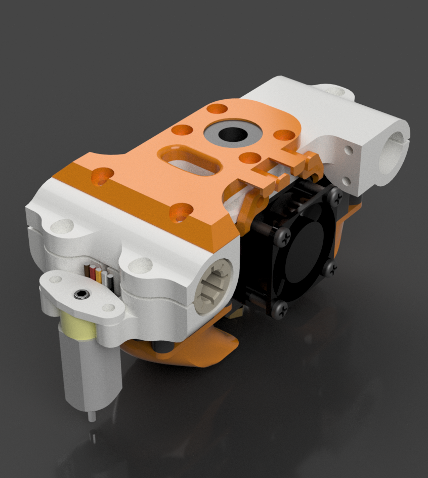

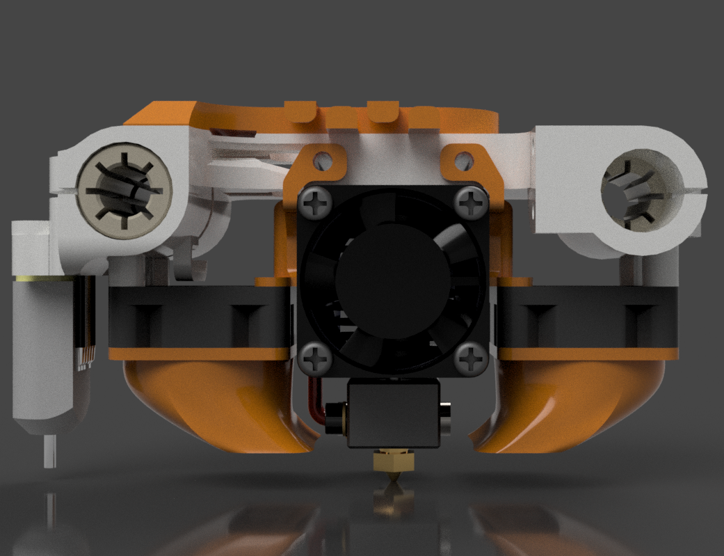

Montaignec Posté(e) Mai 14, 2018 Partager Posté(e) Mai 14, 2018 Le 16/04/2018 at 14:27, Z122 a dit : Libre à toi de faire un remix de cette pièce et d'adapter ton Marlin en conséquence. Salut les Makers et bonjour Z122. Avec dernier jours pluvieux, je me suis re-penché sur la question du Bl-Touch a l'arrière ! Et voila que mon remix pointe le bout de ça tête j'imprime mon prototype en ce moment même ! J'ai essayé d'amélioré certaine choses : -le passage de la courroie pour faciliter son passage -le montage démontage de la partie chauffante sans avoir à tout démonter -point d’accroche pour une rampe lumineuse ou autre Voici quelque images en attendant les test ! Les dimensions sont différentes de la Z122! Si quelque chose vous choque faite moi signe SPK200 v1.pdf Lien vers le commentaire Partager sur d’autres sites More sharing options...
Z122 Posté(e) Mai 14, 2018 Partager Posté(e) Mai 14, 2018 il y a 19 minutes, Montaignec a dit : Salut @Montaignec, Joli remix et belles images. Tiens-nous au courant lorsque tu auras fait le montage (j'avoue être assez dubitatif sur tes choix de stratégie pour les passages des câbles et pour le bridage de la courroie), ainsi que lorsque tu auras fait des essais après modifications du Marlin (zone de palpage hors du plateau en Y). Dommage, que cette tête soit encore moins compacte que l'originale BLtouch suivant l'axe Y. Bon courage. Lien vers le commentaire Partager sur d’autres sites More sharing options...
Montaignec Posté(e) Mai 14, 2018 Partager Posté(e) Mai 14, 2018 (modifié) Merci de tes encouragements ! Effectivement elle est moins compact , j'ai pu apprécié une bonne partie de la complexité du travail que tu as fourni car cette tête Z122 est compact est surtout bien pensé! Pour rappel, je ne suis pas du tout du métier! J'ai donc certainement commis des erreurs .... avec mes yeux de rêveur . J'ai hâte aussi de monter tout ça et voir si ce projet est viable . Modifié (le) Mai 14, 2018 par Montaignec Lien vers le commentaire Partager sur d’autres sites More sharing options...
