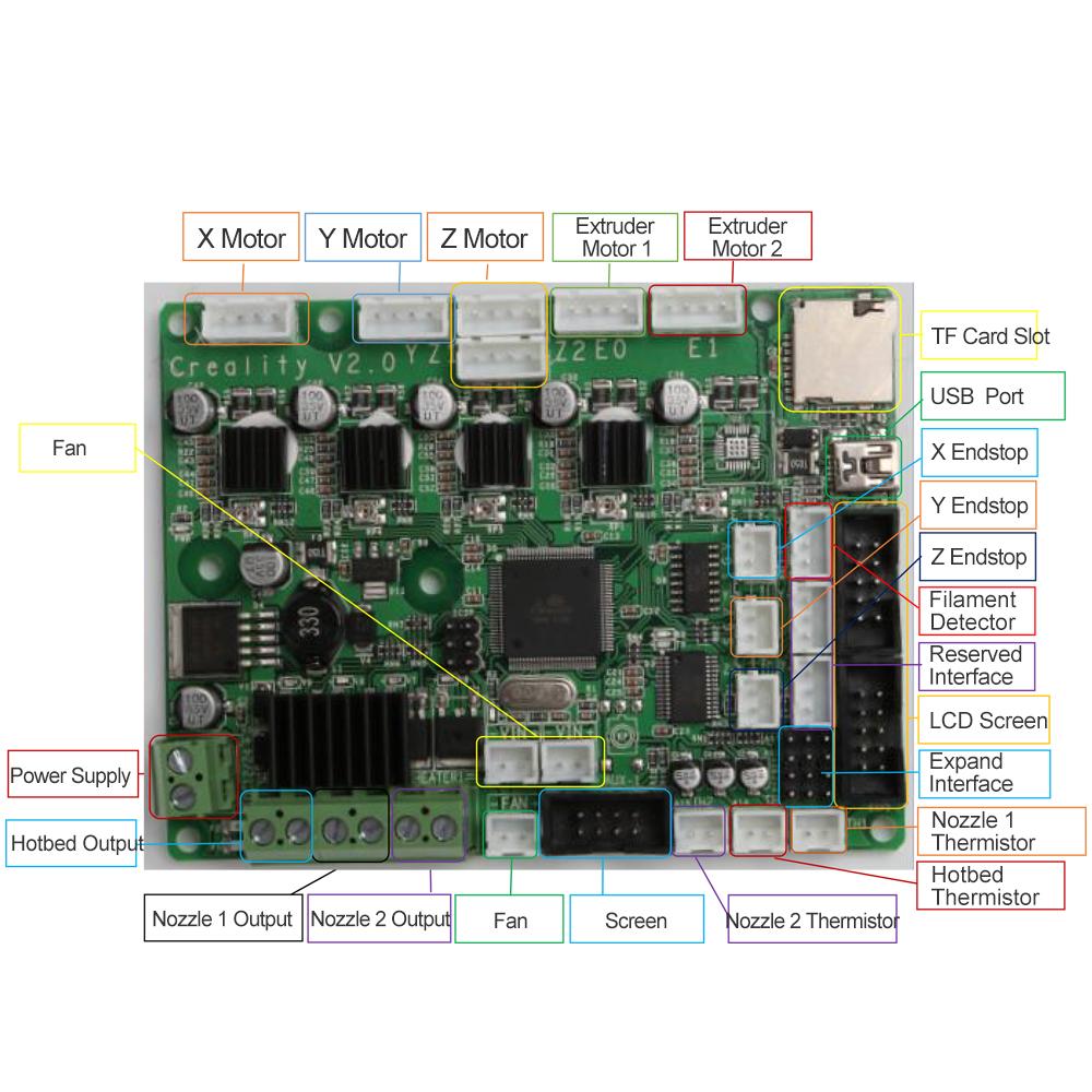

ADN3D Posté(e) Février 7, 2018 Partager Posté(e) Février 7, 2018 Bonjour a tous je viens de faire l'ugrade de ma cr10 en cr10s avec la nouvelle carte v2 et depuis mon plateau ne chauffe plus je pense que j'ai fait une erreur dans les branchements si quelque a une idée je vous joint le visuel de ma premiere carte cr10 et celui de la carte pour le 10S merci Lien vers le commentaire Partager sur d’autres sites More sharing options...
rmlc460 Posté(e) Février 8, 2018 Partager Posté(e) Février 8, 2018 Bonjour, Pendant la chauffe du lit, tu dois avoir une led bleue qui s'allume sur le mosfet. Si elle ne s'allume pas, c'est peut-être un problème de câblage? Dans ce cas, tu dois pouvoir mettre un coup de metrix (position 20V CC) sur les deux bornes hotbed pour voir si elles pilotent bien... Elle me fais baver, cette carte! Du coup, j'ai plein de questions: Tu comptes passer en double extrusion? et avec un écran tactile? J'avais déjà détaillé la connectique, mais je ne vois pas comment ça se passe pour l'écran (screen + lcd screen), Est-ce que c'est selon le type d'écran qui est raccordé, l'un ou l'autre? Et est-ce que le firmware suit?... Les deux sorties additionnelles gèrent quels ventilos? A quoi peuvent bien servir les deux connecteurs réservés??? Y a-t-il un papier fourni avec la carte qui expliquerait tout ça, ou bien c'est juste démerde-toi? Lien vers le commentaire Partager sur d’autres sites More sharing options...

ADN3D Posté(e) Février 9, 2018 Auteur Partager Posté(e) Février 9, 2018 bonjour désolé j'avais oublié de cocher d'être prévenu en cas de réponse. lorsque tu reçoit le kit il y a absolument rien dedans comme explication ou schema de connection il y ajuste la fonction "tu te demerde" dons c'est ce que j'ai fait aprés un contact en chinois avec la maison mère j'ai recu une photo avec quelque explication j'ai réussi a tout reconnecter au passage j'ai changé les ventilateurs er refait un câblage m'évitant les soudures en cas de remplacement jai utilisé les deux sortie une pour le ventilos de refroidissement de la tête et une pour les deux ventilos internent pour l'ecran il faut le changer et prendre l'ecran avec 2 sorties qui vienne sur ext1 et 2 Maintenant tous fonctionne nickel a par un probleme que je n'avait pas avec l'ancienne carte je pense pas que ce soit bien grave mais j'ai posé la question au service technique de creality et je n'ai pas eu la reponse le probleme est le suivant : Lorsque je branche un câble usb relier a mon serveur mac mini même si la prise de courant est enlevée et l'inter sur off l'écran s'allume et demarre normalement m'indiquant les retour température normalement il me semble avoir vu un post qui parle de ce probleme mais je ne l'ai pas retrouvé il ya aussi les températures qui changen en permanence sur l'affichage pour ce que cela interresse voila le mail de creality : cs@creality3d.cn et voila le visuel de la carte avec les explications des connecteurs Lien vers le commentaire Partager sur d’autres sites More sharing options...

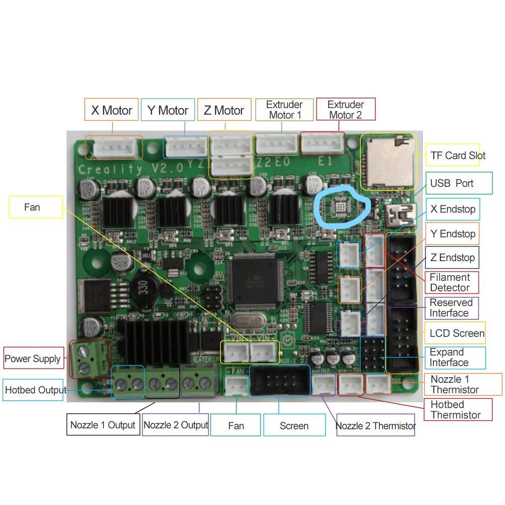

DBC3D Posté(e) Février 9, 2018 Partager Posté(e) Février 9, 2018 Hello Sur la carte de la cr-10s, sur les photos, il semble que le driver pour le second extrudeur est absent (il faudrait en souder un donc). C'est le cas ? Lien vers le commentaire Partager sur d’autres sites More sharing options...

ADN3D Posté(e) Février 9, 2018 Auteur Partager Posté(e) Février 9, 2018 attention la video montre l'ancienne carte la photo que mis montre la carte dernier modele v2 et il y a tout pour le deuxieme extruder Lien vers le commentaire Partager sur d’autres sites More sharing options...
DBC3D Posté(e) Février 9, 2018 Partager Posté(e) Février 9, 2018 il y a 13 minutes, ADN3D a dit : montre la carte dernier modele v2 et il y a tout pour le deuxieme extruder Merci pour l'info, c'est bien qu'ils l'aient complétée. A sa sortie, d'après ce que j'avais lu, il fallait souder le driver sur la zone entourée en bleu sur cette image : Lien vers le commentaire Partager sur d’autres sites More sharing options...

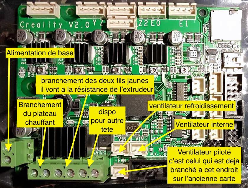

Jps61 Posté(e) Février 17, 2018 Partager Posté(e) Février 17, 2018 Bonjour adn3d j ai un souci je viens de recevoir ma v2 pour ma cr10. Mais je n arrives pas a savoir où brancher mes anciennes connection ... je me retrouves avec des câbles JAUNE et rouge noir sans pouvoir les raccorder pourrais tu photographier les branchements de ta v2 please... Merci Lien vers le commentaire Partager sur d’autres sites More sharing options...
ADN3D Posté(e) Février 17, 2018 Auteur Partager Posté(e) Février 17, 2018 bonjour JPS 61 la seule difficultée sur les branchements de la v2 est situé au niveau de l'alimentation et du nouveau cablage des ventilateurs interne et sur l'extrudeur pour le reste il suffit de regarder le visuel de la carte avec les explications des connecteurs je te remets ce visuel Pour le bornier electrique les bloc vert hormis l'alimentation générale qui reste identique, les ventilos sont brancher sur la carte, pour ma par j'ai séparer les ventilos interne et le ventilo externe j'ai récupéré des connecteurs sur une vielle carte pour éviter les soudures et pouvoir les changer rapidement en cas de panne. bon branchement 1 Lien vers le commentaire Partager sur d’autres sites More sharing options...
