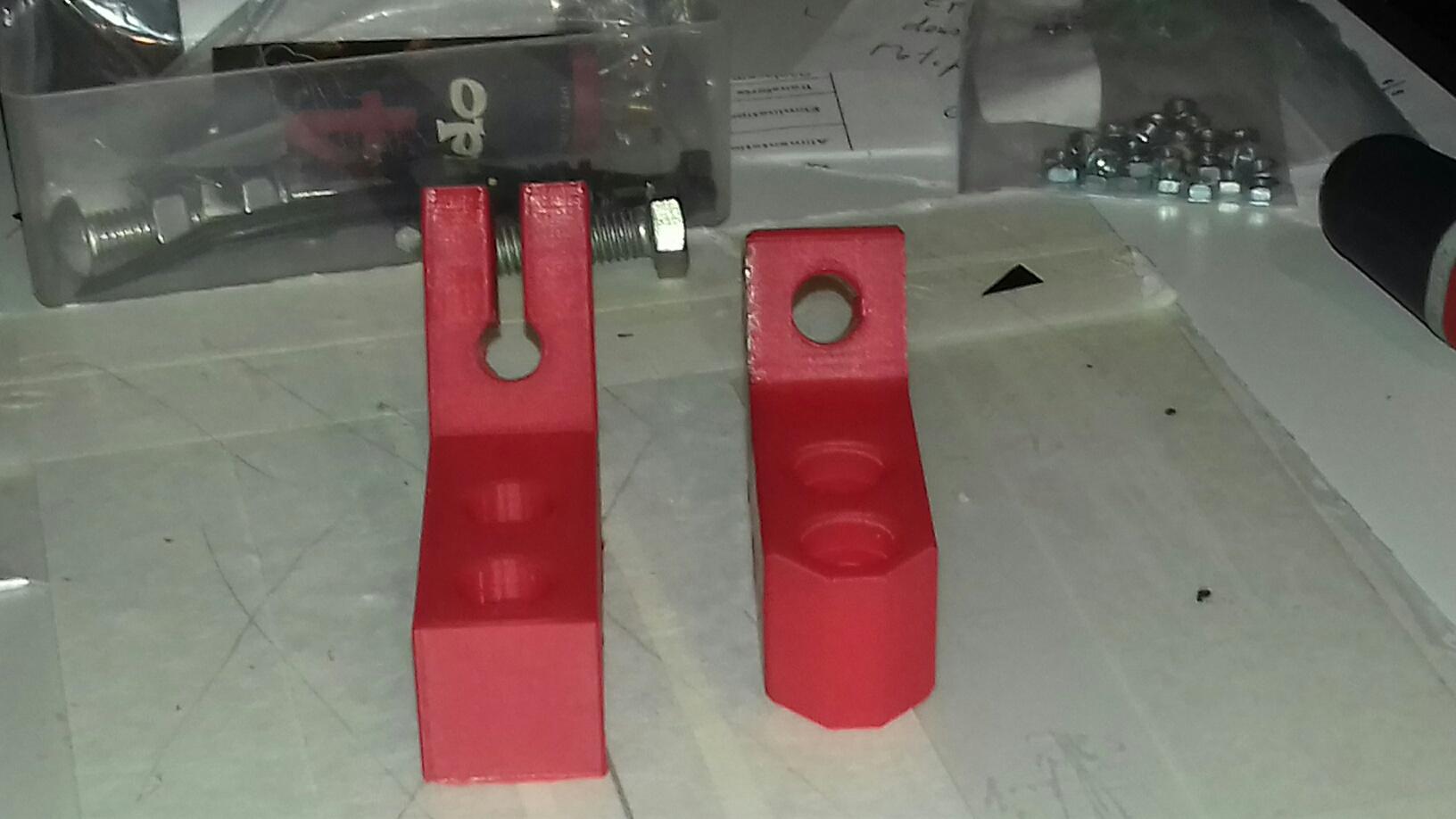

sputnik Posté(e) Avril 23, 2018 Posté(e) Avril 23, 2018 Merci pour les liens. Bon, ben c'est pas si compliqué que ça ! Une autre question : quand tu tournes les écrous de réglage du bed, les vis restent immobiles, ou bien elles se mettent à tourner ? Chez moi, les molettes sont inutilisables. Du coup j'ai fait des trucs imprimés pour bloquer less écrous et je règle par le dessus avec un tournevis Allen. (mon problème d'estrudeur semble réglé ; extrusion volumétrique activée par erreur)
Desmojack Posté(e) Avril 23, 2018 Auteur Posté(e) Avril 23, 2018 Pareil avec ces sacrées vis, obligé de les maintenir en appuyant dessus avec un doigt pendant que je règle avec la molette. Mais bon je préfère ça à un problème d'extrusion

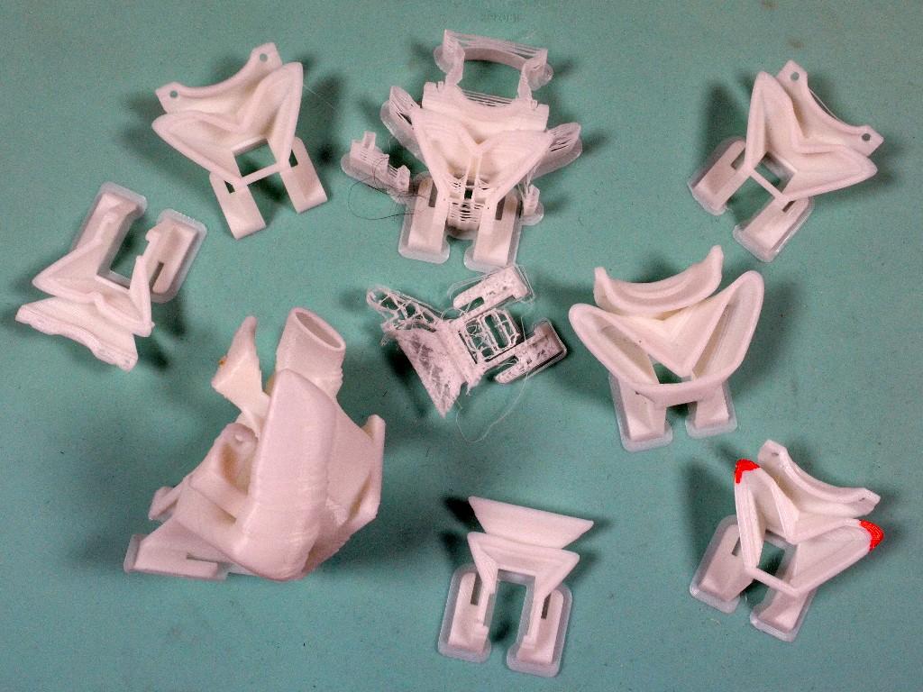

sputnik Posté(e) Avril 23, 2018 Posté(e) Avril 23, 2018 (modifié) C'était con, le problème d'extrusion, n'est-ce-pas ? A peu près ce que j'ai vécu : A propos de ton fanduct... Je suis en train de tenter une fois de plus l'impression. Est-ce que tu as paramétré des supports ? Je pose la question parce que sans, je n'ai eu que des échecs. Là, la machine est en train d'imprimer, et jusque là pas de problème (masi encore 4 heures à y passer, et demain, ça sera boulot). Yes ! (mais je vais rigoler pour les enlever de l'intérieur !). Mais au moins ça rebique plus dans les coins. Tu as quand même de la chance de faire des trucs qui marchent du premier coup, toi ! Pour les vis, j'ai essayé avec des rondelles éventail. Aucun effet. Pour ça que j'ai fait des trucs qui bloquant les écrous. Reste encore un truc à finaliser, et je les mettrai sur zinguitruc. Tu compte faire quoi comme modifs ? Le premier truc qui me vient à l'esprit, c'est un dual Z. C'est nawak, le Z (bon, on le savait à l'achat...) Desmo... Desmo... Ducati ? (m'en fous, j'aime que les gromonos à kick ; bicylindre c'est pour en avoir un de rechange) Ah oui, j'allais oublier. Tu ne t'est aps battu avec les pneufits de merde qui bousillent le tube PTFE et le renfdent indémontable ? J'en ai plein de meilleure qualité en stock (bidouilles pneumatiques obligent...), un coup, de foret de 4.5 pour pour les élargir, et ça n'a plus rien à voir ! Modifié (le) Avril 23, 2018 par sputnik
Desmojack Posté(e) Avril 23, 2018 Auteur Posté(e) Avril 23, 2018 (modifié) MDR Reiser trop fort !!! , bin voilà fallait miser sur le 12 Bon faut pas croire, je ne fais pas que des trucs qui marchent du premier coup surtout cette saleté de fanduct.... Le premier, gros décalage de couches, puis plus d'extrusion par ma faute, j'avais trop serré la vis de l'extrudeur vu qu'il claquait et galère pour ressortir le filament du tube. Le deuxième, encore décalage de couches et en le nettoyant, je pète une des pattes grrrr. Le troisième,, allez Louilla, allez Louilla !!!plus de décalage de couches (réglage des jerks dans Cura à 10) et en le nettoyant, j'ai repété cette sacrée patte, bon pas grave, un coup de Super Glue et impression d'un petit renfort et basta, il est en place depuis et impeccable. Par contre, faut l'imprimer avec des supports un peu chiants à enlever dans les 2 conduits, mais c'est faisable... sauf qu'à chaque fois, tu joues le 5 en pétant la patte. Ton truc pour bloquer les vis m'intéresse et dans le même ordre d'idée, je vais essayer de trouver une alternative au support d'alim de bed qui se fixe entre le ressort et le plateau, car quand ce dernier se déplace sur l'axe Y, il tourne et ma vis est systématiquement déréglée en fin d'impression. Là, niveau modif, je suis entrain de cogiter niveau rigidité du chassis. Passé 100/130 mm sur le Z, l'impression se dégrade.J'ai trouvé un truc sur Thingiverse, mais faut l'améliorer à mon avis et modifier 2 pièces, du coup je suis à fond dans Freecad pour les redessiner (si j'arrive au bout j'expliquerai ma démarche avec photos , etc)... cool depuis que j'ai cette imprimante, les neurones sortent d'hibernation, par contre la vie sociale/familliale en prend un coup Un BL Touch pourquoi pas. Les pneufits, côté extrudeur, pas de problème, côté buse, indémontable, mais bon, pas vraiment eu besoins de sortir le tube de ce côté donc, tout va bien. Puis un autre projet à plus longue échéance, rapport aux brouzoufs, une mini Tornado made home pour imprimer en parallèle. Et pour Desmo, tu as tapé dans le mille, un 900SS acheté d'occaze de 97, qui me traîne depuis bientôt 18 ans et que du bonheur. Gromono, je ne dirai pas non pour un 600 SRX... si on me le donnait, payait l'assurance etc ou un 2 temps bien rageur des années 70/80. Modifié (le) Avril 23, 2018 par Desmojack encore fote daurtograffe
sputnik Posté(e) Avril 25, 2018 Posté(e) Avril 25, 2018 (modifié) C'est Vuillemin, les Sales Blagues, pas Reiser Pour le support de câble, j'ai imprimé celui-ci (je suis en train d'en dessiner un sur le même principe, mais qui bloque l'écrou) : https://www.thingiverse.com/thing:2718431 Il n'empiète pas sur le bed. Moi aussi j'ai pété une patte, la Super Glue (authentique) n'a pas marché ... Mais maintenant c'est bon ! J'ai tenté de renforcer en important le STL dans Solidworks, c'est la vraie galère malgré la NVIdia Quadro comme proco OpenGL. Trop de faces. C'est plus simple de repartir de zéro après relevé des cotes. Il y a des trucs que je n'aime pas dans la conception : mécanique trop "légère" (pattes), aérodynamique des tuyères avec de grosses pertes de charge évidentes : diviseur de débit trop anguleux et également une angulation en plein milieu des tuyères. J'ai trop gratté des culasses pour aimer le design du fang. mais il est très beau... J'ai eu un paquet de loupés énorme, entre les décalages et la sous extrusion désormais réglée. Sur la photo, j'ai marqué les zones où j'avais des problèmes : coup de marqueur rouge ; ça rebiquait, donc accrochait et perte de pas-décalage. Avec le jerk passé à 10 et des supports, plus de problème. Merci pour l'astuce. Je pense finaliser et mettre les trucs sur bidulivers ce week-end. A propos de la précision en Z... Je n'aime pas ces systèmes de tirants. Ils supposent une géométrie parfaite et indéformable de la base. A mon avis il faut partir du bas vers le haut : 1 - faire de la base un plan parfait et (presque) indéformable : genre fixation rigide sur plaque d'acier de 10mm, usinée et vérifiée là où ilfaut 2 - équerrer parfaitement le Z (ajustable sans agir sur les profilés alu) 3 - passer en dual Z pour la cinématique Modifié (le) Avril 25, 2018 par sputnik
Desmojack Posté(e) Avril 25, 2018 Auteur Posté(e) Avril 25, 2018 Bin voui, Vuillemin, maintenant que tu le dis Je vois qu'au niveau loupé avec ce fanduct infernal, tu m'as battu lol. Par contre avec de la Loctite Superglue 3 Universal, plus un petit renfort 8x8x1 collé par dessus ça le fait bien. Ca colle même de trop, j'ai la fusée de Flash Gordon que j'ai collée, c'est mal centré et maintenant c'est mort, puis ça va rester comme ça. Ce qui ne me plaît pas sur le truc Thingiverse rapport à la rigidification (ça existe ça, ou je viens de l'inventer??), c'est que le système est vissé aux 2 extrémités, donc automatiquement il y a contrainte et déformation. Mon idée, c'est d'utiliser de la tige lisse, un coup de filière juste en bas, donc 1 écrou de chaque côté de la patte et en haut modifier la patte qui viendra juste serrer sur la tige. En plus, mais c'est secondaire, esthétiquement parlant beaucoup mieux qu'une tige filetée sur toute la longueur. Le Dual Z, je ne sais pas si ça vaut vraiment le coup, vu la source d'emmerdes inhérente qui doit s'ensuivre niveau réglages, mais pourquoi pas.

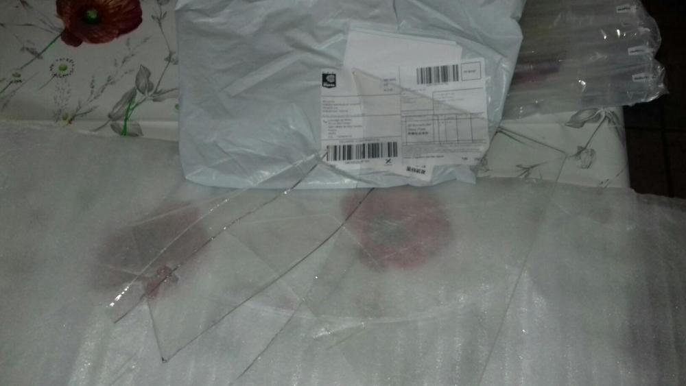

Desmojack Posté(e) Avril 30, 2018 Auteur Posté(e) Avril 30, 2018 Cool, ce matin dans la boîte aux lettres un colis d'aliexpress, une plaque de borosilicate. Juste un problème, je l'avais commandée en 300x300 et je l'ai reçue en 85x115x220x33x47x73x25x142 etc... Grrrr J'ai contacté le vendeur, pour qu'il m'en renvoie une autre, j'attends la réponse.

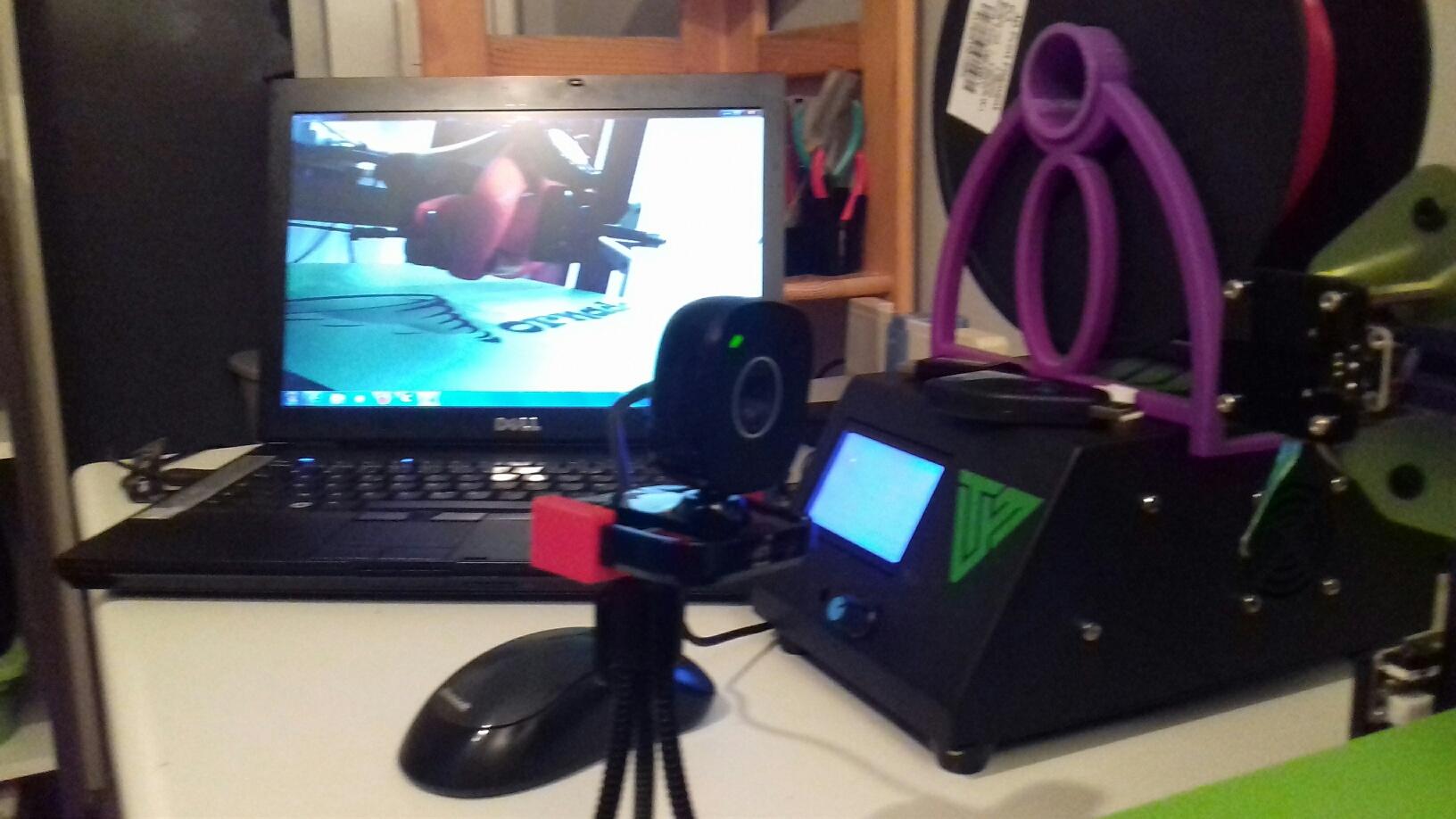

Desmojack Posté(e) Mai 2, 2018 Auteur Posté(e) Mai 2, 2018 Ca avance, ça avance... La vitre borosilicate, le vendeur me la rembourse et je vais aller voir chez Bricodepot, 4 miroirs 300x300 pour 5€, dans le pire des cas, si ils ne sont pas plans ils finiront dans la salle de bain, Madame sera contente. Cette aprem installation d'une webcam de récup (juste dessiné/imprimé une adaptation pour la fixer sur un mini pied photo) avec le logiciel Yawcam, comme ça, je peux surveiller Tornado s'il ne rue pas dans les brancards depuis mon canapé, de chez un pote, du SuperU du coin, etc. et même de mon troquet préféré, elle est pas belle la vie!!! J'ai fini le système pour rigidifier le châssis, me manque juste les hammer nuts pour l'installer, la tof, c'est juste montage blanc, rien de serré.

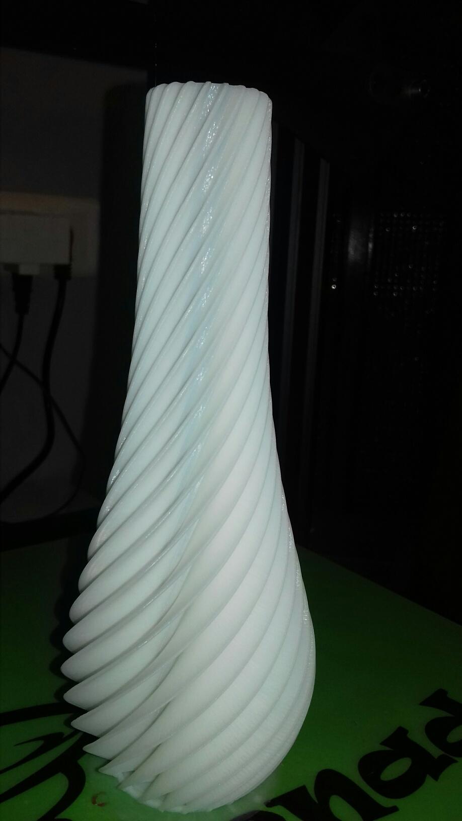

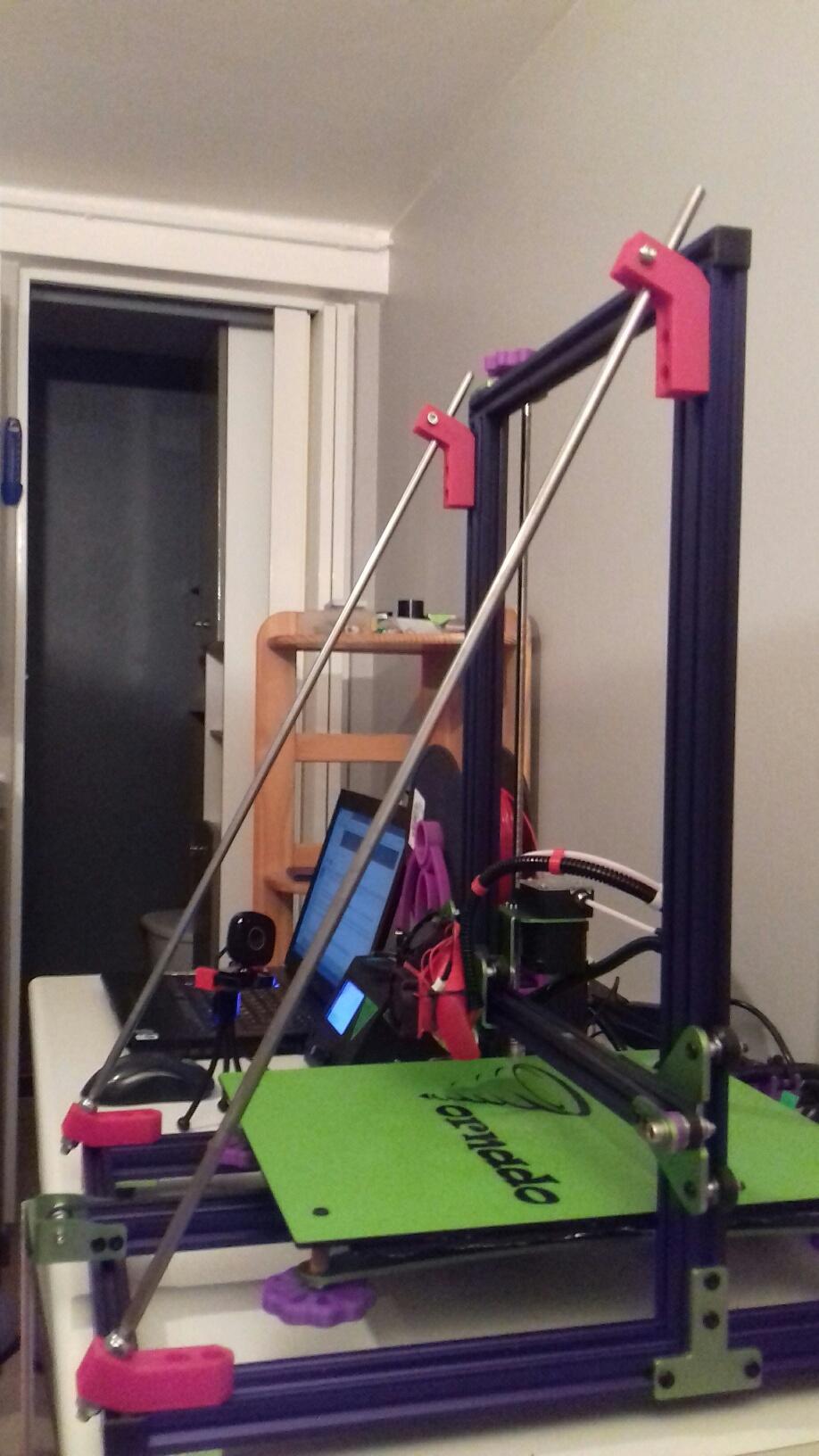

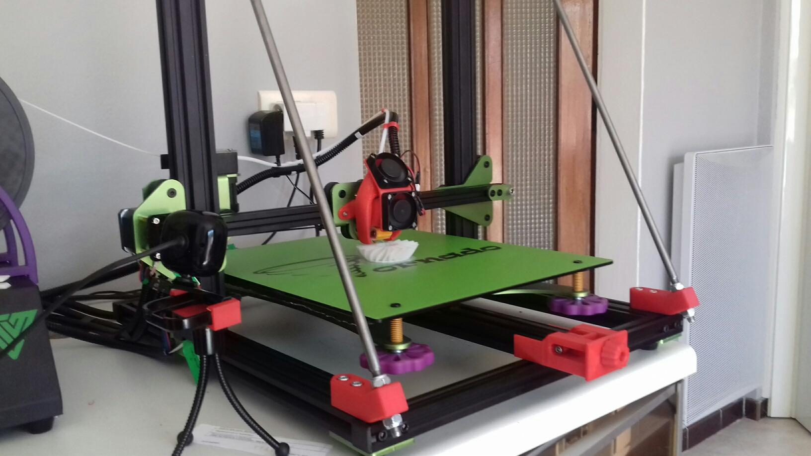

Desmojack Posté(e) Mai 7, 2018 Auteur Posté(e) Mai 7, 2018 Ca y est les barres lisses sont en place, plus un système de réglage de tension de la courroie Y trouvé sur Thingiverse. Pour tester les barres de rigidification, j'ai démarré une impression de spiral vase de 200mm de haut, si c'est bon je tenterai une impression au maxi du Z. Prochain chantier, détecteur de filament et amélioration de la fixation du moteur Y.
Desmojack Posté(e) Mai 7, 2018 Auteur Posté(e) Mai 7, 2018 6h20 d'impression et le résultat est là, l'impression est nickel chrome. ... juste que pour égoutter les nouilles, c'est top,... par contre mettre des fleurs dedans avec de l'eau, on oublie Aucune vibration dans le châssis, on sent juste la machine "vivre" quand on pose la main dessus, mais rien de plus. Juste une réserve, pas sûr que la pièce imprimée engendre beaucoup de vibrations, donc à tester avec un modèle un peu plus tordu niveau déplacement de la tête d'impression. Franchement, cette Tornado, avec un minimum de sueur, de sang et de larmes, en comparaison avec d'autres modèles vus sur le fofo.... et une poignée de brouzoufs en plus (un peu de pla, un peu de visserie, 3 TL smoothers et quelques bricoles) me bluffe.

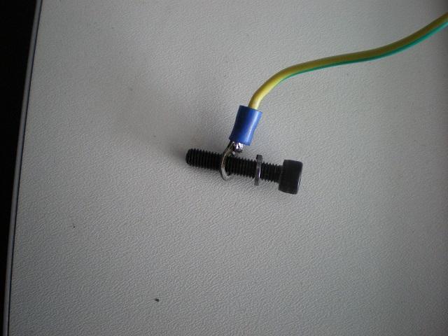

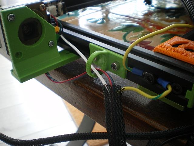

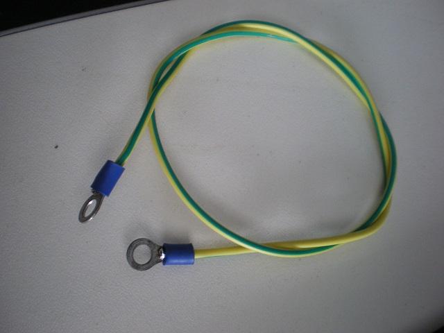

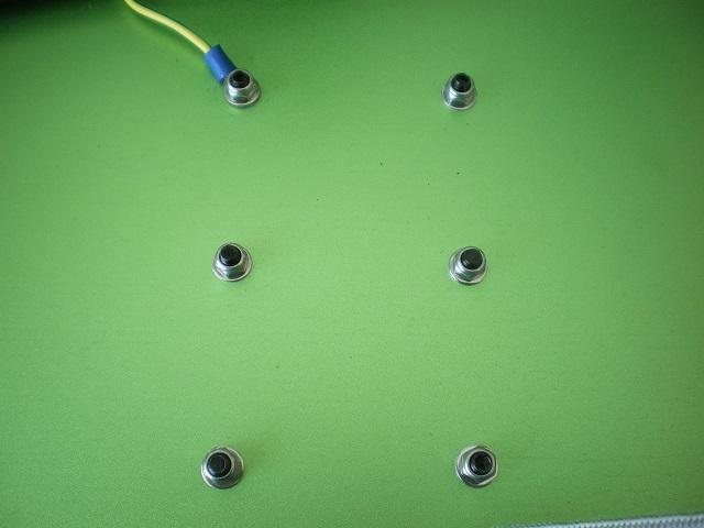

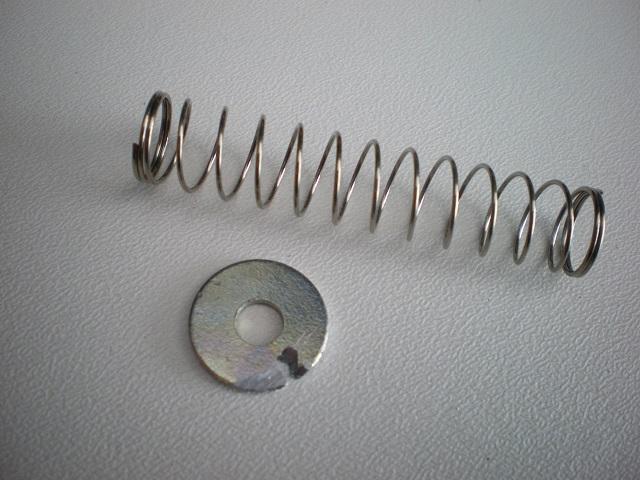

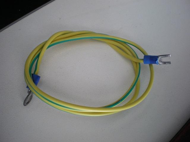

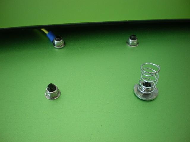

BLIN Posté(e) Mai 9, 2018 Posté(e) Mai 9, 2018 (modifié) @Desmojack, "Toujours pas fait la mise à la terre va falloir que je m'y mette" En quelques photos ce que j'ai fait. Le titre des photos est suffisant, je pense, mais ne pas hésiter, si nécessaire. La prise en U va à la borne terre de l'alim dans le boitier, et il faut démonter le plateau. Il faut juste un ressort et une rondelle (légèrement découpée pour maintenir le ressort droit), du cable (1.5mm souple, 1x50cm, 1x75cm), 3 cosses rondes et 1 en U). Modifié (le) Mai 9, 2018 par BLIN 1
Phil67 Posté(e) Mai 9, 2018 Posté(e) Mai 9, 2018 Bien documenté. Mais perso j'ai du 2.5mm² multi brin. Sinon le fils terre d'un câble d'alim/fer à repasser récupérer en décharge peut le faire aussi ? Le ressort pourquoi ? La liaison bed - chassis n'est elle pas là avec tous les vis de réglages etc
