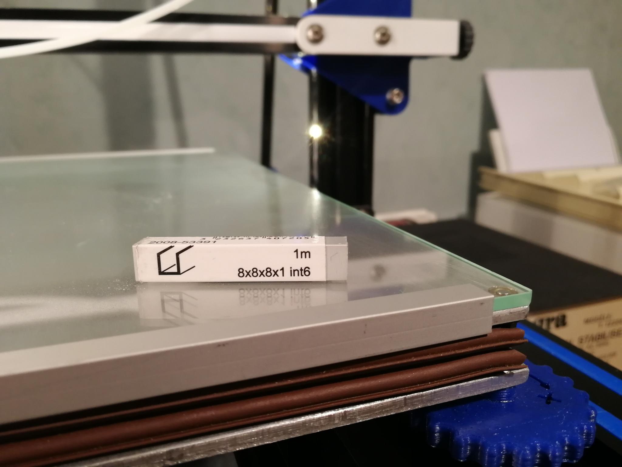

Je déterre ce topic car j'ai trouvé chez Leroy Marlin une forme de cornière en alu qui fait pas mal le job.
Ça fait pile l'épaisseur du verre et du plateau.IMG_20181127_072034.thumb.jpg.4698619749272ae41e689f8d84b70d21.jpg
Et en plus c'est "esthétique", ce qui devrait plaire à notre esthète @rmlc460
  • J'aime 2

Merci, ça me fait plaisir que quelqu'un ait relevé.
Moi je suis super content de cette petite cornière en alu
Elle tient le verre mieux que par les habituels 4 points des pinces.
Si tu l'adoptes et si ça te plaît, reviens le dire !

Pour la cornière alu, moi j'en ai mis que devant et derrière, pas sur les côtés

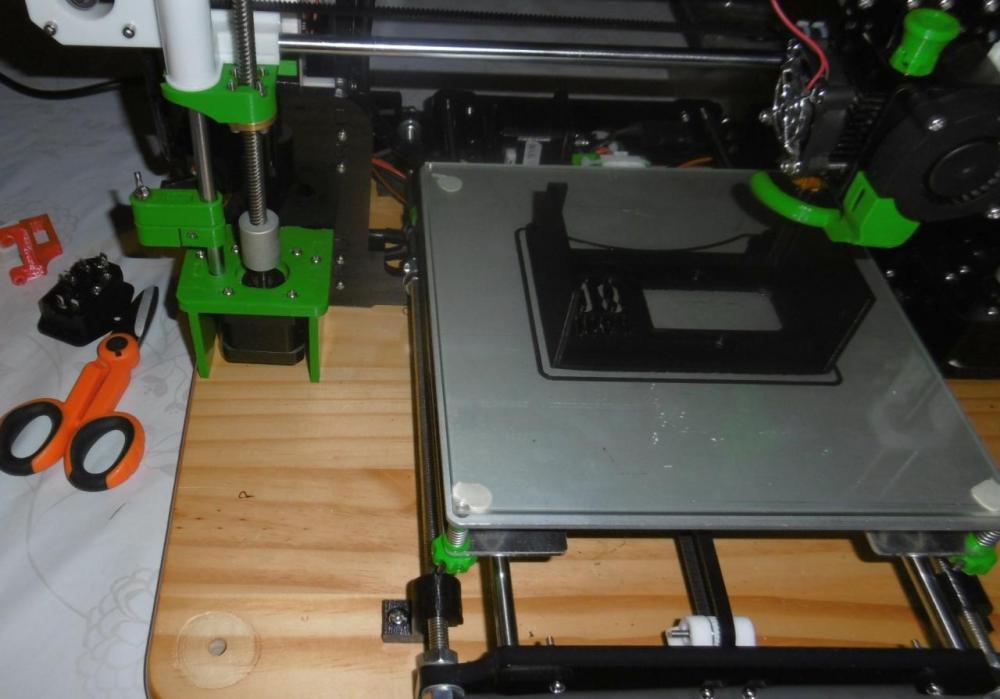

Perso j'utilise les pinces à dessin traditionnelles mais les plus petites que j'ai trouvées et qui soient quand même assez longue pour pincer la plaque de verre et j'ai enlevé les "poignées" (je ne sais pas comment les appeler), de sortes que ça dépasse à peine d'un millimètre et je l'ai ai mises latérales. On voit rien sur la photo mais on devine 🙂
https://photos.app.goo.gl/ajyGxRZm76TGghS59

@Jean-Claude Garnier les bourrelets entre le plateau et son support ont une utilité ? (perso les miens sont plutôt  à la taille 😭)
Hello Pata Boite
Les bourrelets que tu voyes (joint silicone pour fenêtres à courants d'air) c'est une idée que j'ai goulûment pompée au sieur @Chevelu37, le Châteaurouxien à poil long.
Ils sont destinés (dans l'idée, hein, dans l'idée....) à créer une enceinte confinée destinée à enfermer la chaleur du plumard, pas qu'elle se barre chauffer les nuages, et surtout tenter de la rendre homogène, sachant que généralement le plumard ne chauffe pas partout pareil.
Honnêtement, je ne saurais pas dire si c'est efficace ou pas, mais il me plaît de le croire.....
