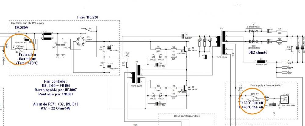

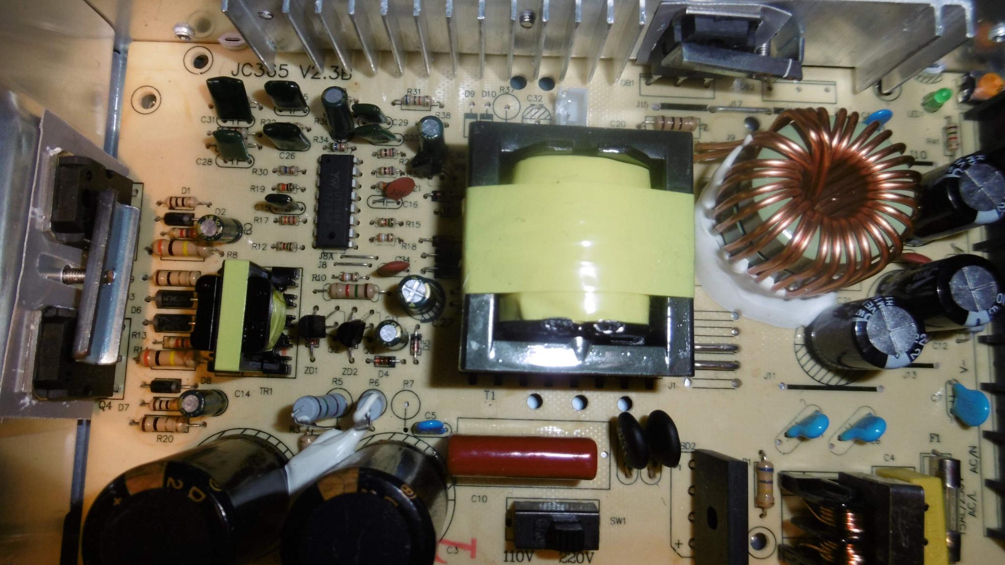

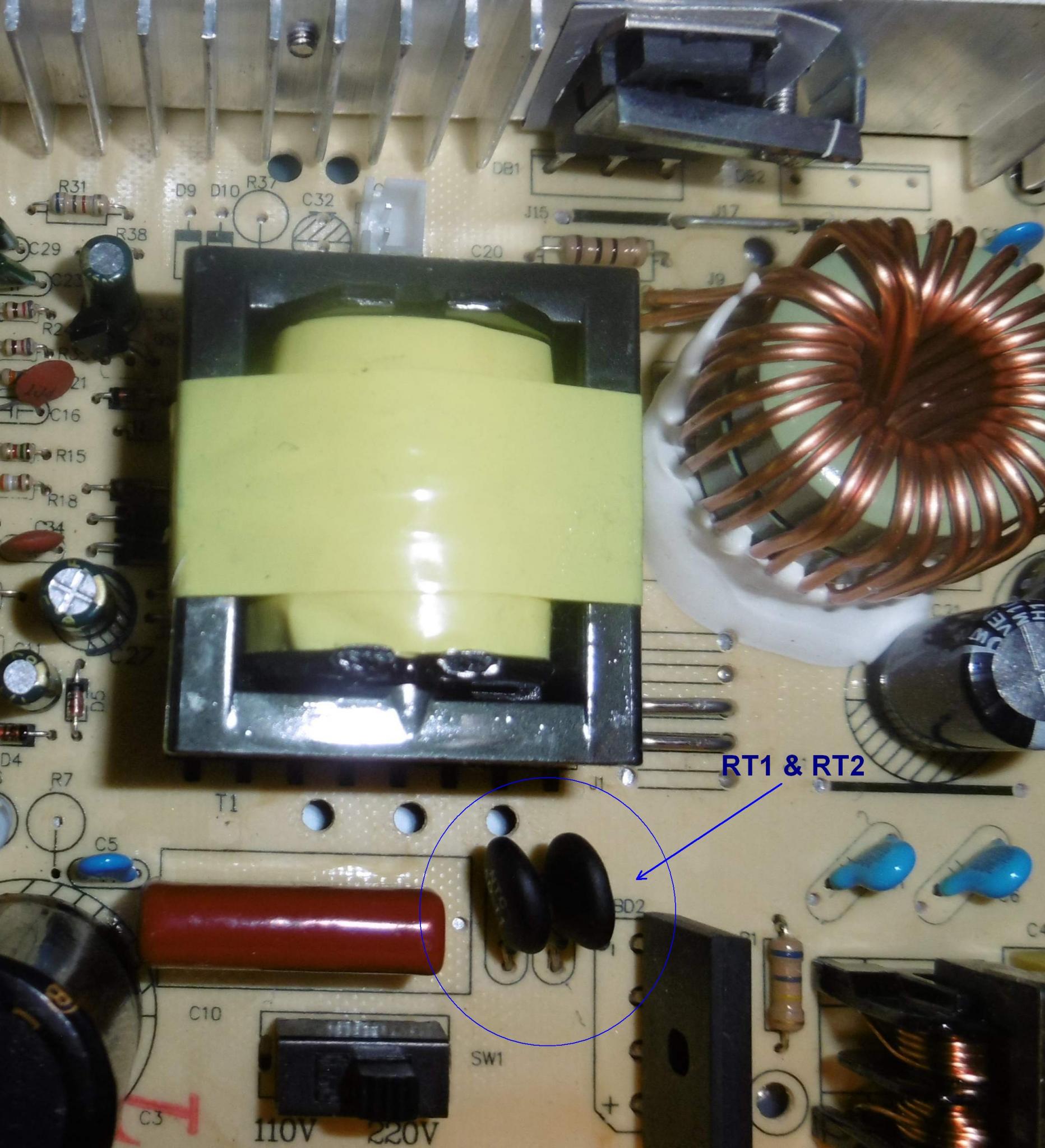

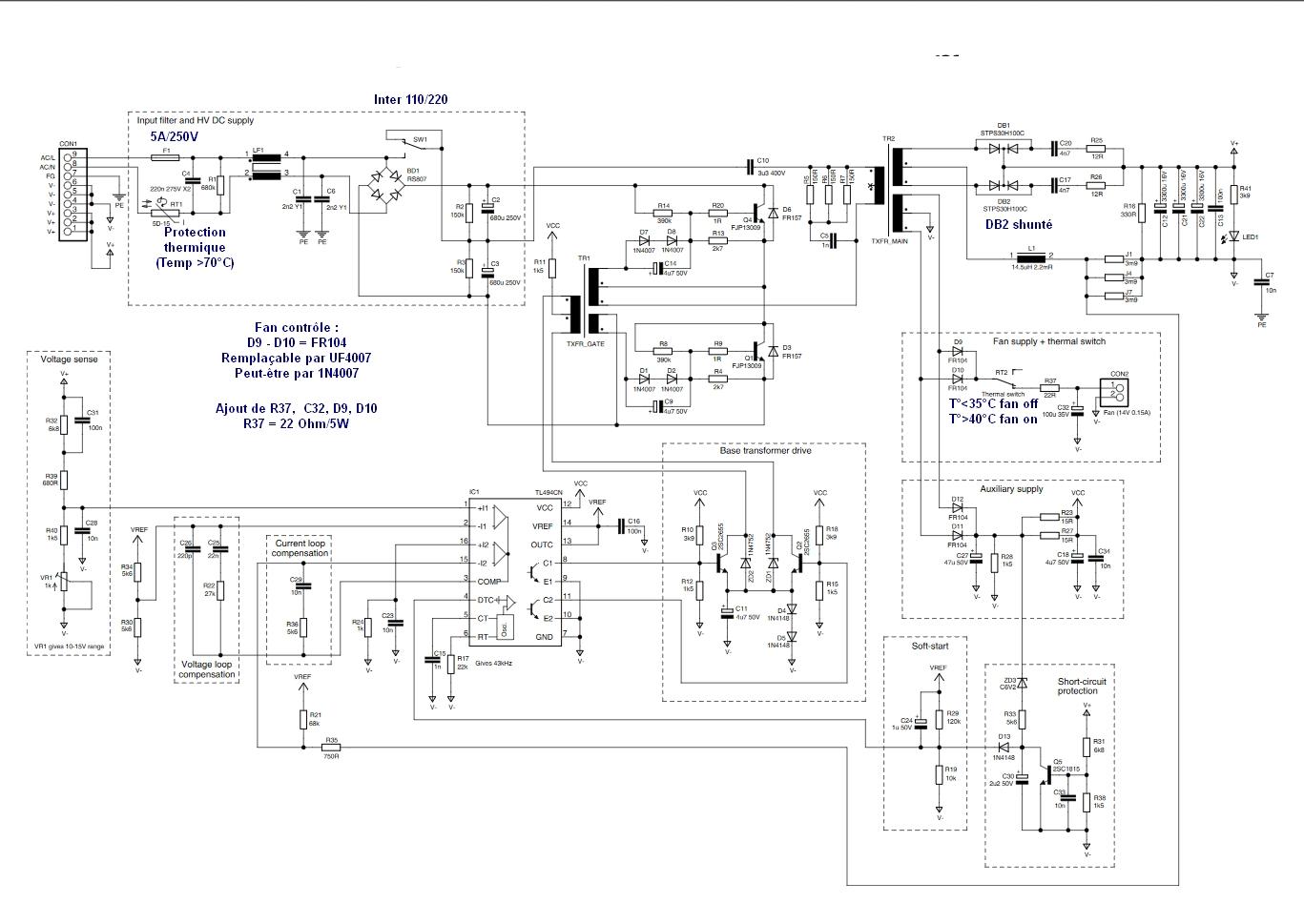

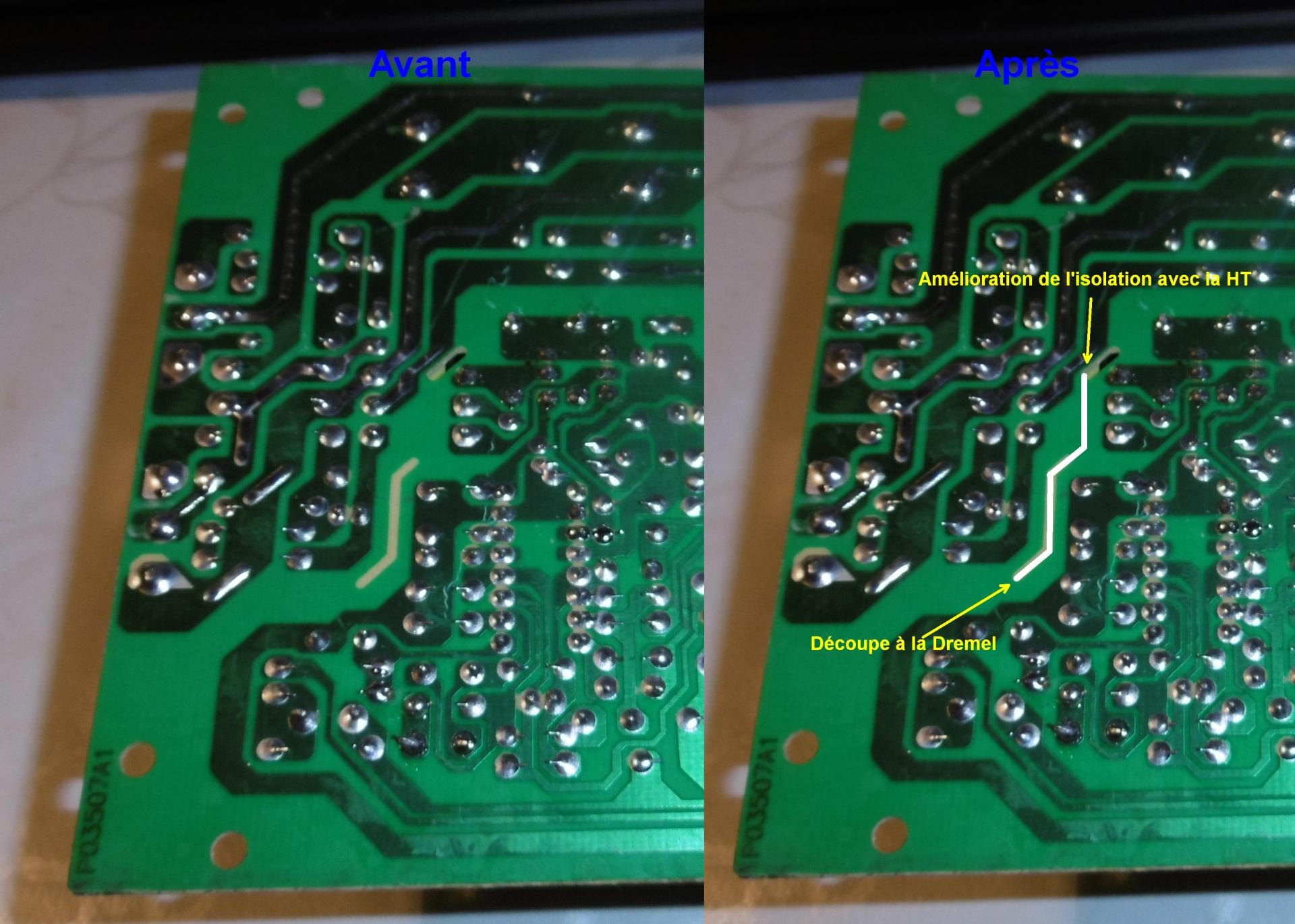

Janpolanton Posté(e) Mars 7, 2018 Posté(e) Mars 7, 2018 (modifié) Bonjour, La curiosité m'a poussé à faire une petite visite dans les entrailles de l'alimentation chinoise clone d'une alimentation Mean Well série S. Tout d'abord, j'ai été intrigué par la présence d'un connecteur JST à 2 broches entouré d'empreintes de composants non installés. Je me suis tout de suite aperçu que ce connecteur pouvait servir à l'alimentation d'un ventilateur. J'ai cherché et trouvé trouvé un schéma qui correspond en tous points au circuit imprimé. Il pourra servir au dépannage éventuel de ces alimentations et aussi à l'amélioration de leur fiabilité. Je vous livre mes premières observations : Après étude du schéma et du circuit imprimé, on peut ajouter un ventilateur. Il suffit d'ajouter 4 composants sur la carte (2 diodes, 1 résistance et un condensateur). J'ai apporté quelques notes sur le schéma. Je ferai les modifications sur la carte et les essais demain. Modifié (le) Mars 7, 2018 par pascal_lb 2

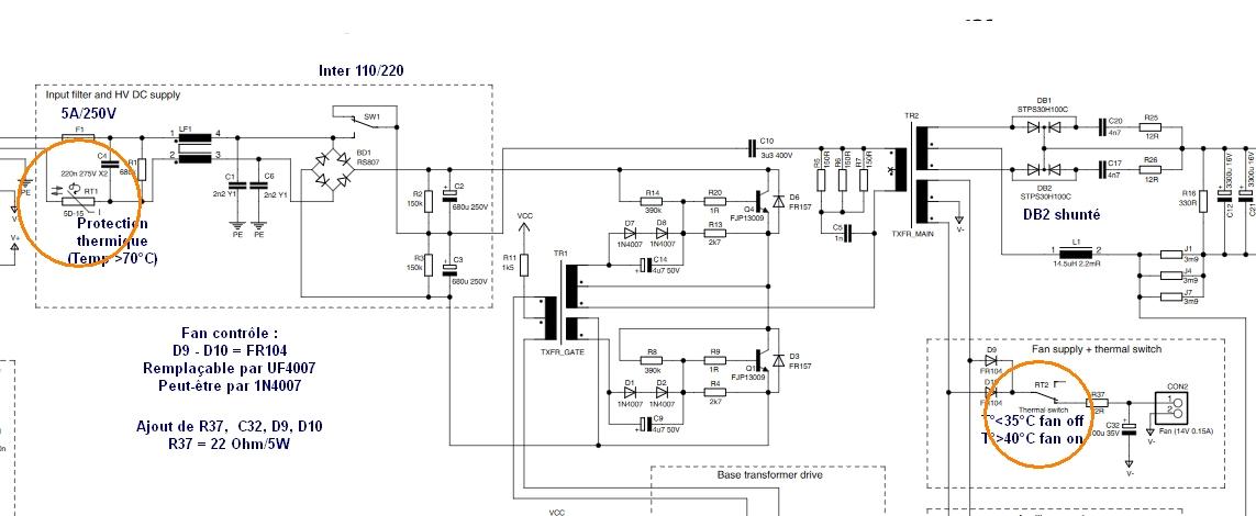

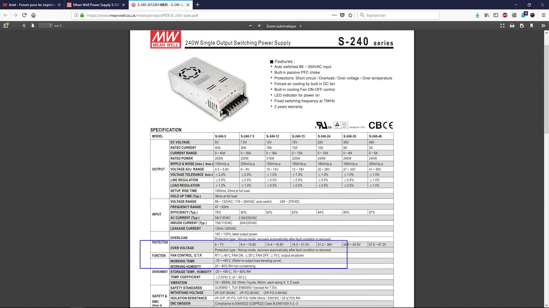

Janpolanton Posté(e) Mars 7, 2018 Auteur Posté(e) Mars 7, 2018 Et les spécification thermiques issue de la datasheet Mean Well

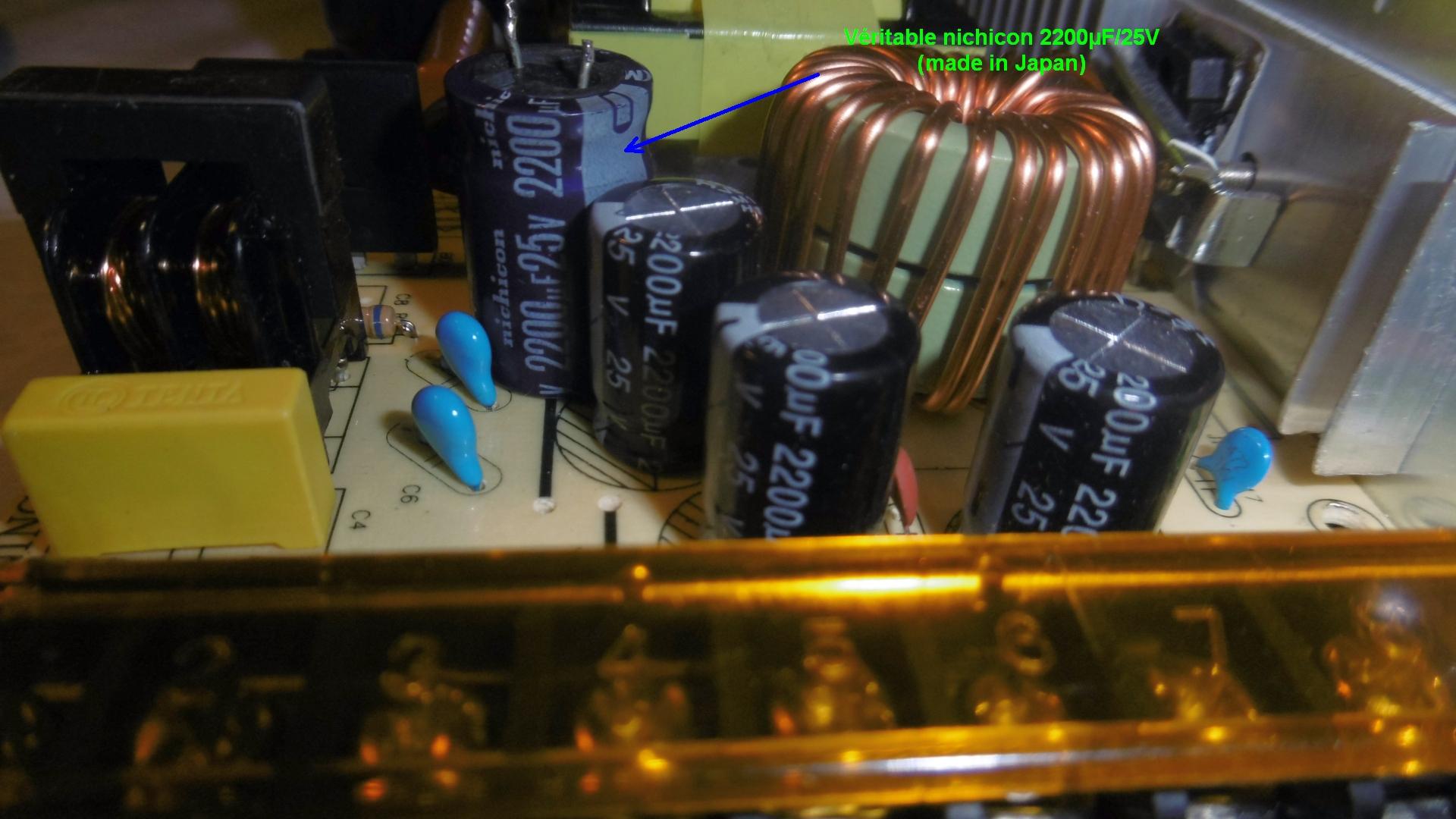

Janpolanton Posté(e) Mars 7, 2018 Auteur Posté(e) Mars 7, 2018 Il y a 1 heure, nono30 a dit : trop fort @Janpolanton je sens que tu vas nous faire de chouettes améliorations J'en ai plusieurs en vue effectivement La première chose à faire sera de fiabiliser cette alimentation. Pour ça, je pense qu'il faudra remplacer les condensateurs chimiques de marque inconnue (Dongbahohe ) par du Nichicon ou du Panasonic. Ensuite, certains condensateurs chimiques ont une tension de service de 16V (trop faible par rapport à une mesure rapide ou j'ai trouvé 15V). Des condos de 25V les remplaceront avantageusement. Il faudra aussi revoir le refroidissement des composants de puissance (ajout de pâte thermique et radiateurs mieux dimensionnés) Je ne désespère pas non plus de la modifier en alimentation 30A (je pense que le circuit imprimé de base est identique ainsi que la majorité des composants). Tout ça pour quelques euros. Malheureusement, ces modifications ne seront pas à la portée de tout le monde, mais moyennant un peu d'attention, je pense que ce sera relativement faisable. A suivre donc...
Maeke Posté(e) Mars 7, 2018 Posté(e) Mars 7, 2018 Oui, et tu as confirmé ce que je t'avais dit, c'est bien un clone d'une Mean Well. Par contre la qualité du pcb lui-même te parait correcte ou il y a à redire? Pour les condensateurs, ça ne m'étonne pas le moins du monde (ni la marque inconnue au bataillon, même pour toi, ni le fait qu'ils soient à la limite de leurs capacités théoriques, et vu que c'est de la sous marque de m..., à mon avis, le fabriquant des condos lui-même a du tirer le coup de production vers le bas).

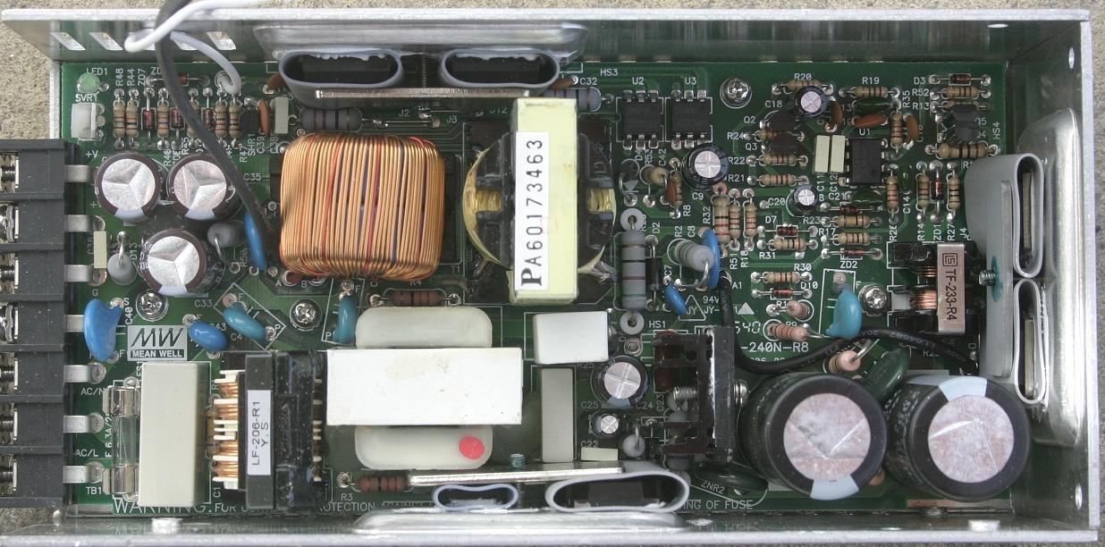

Janpolanton Posté(e) Mars 7, 2018 Auteur Posté(e) Mars 7, 2018 il y a 22 minutes, Maeke a dit : Oui, et tu as confirmé ce que je t'avais dit, c'est bien un clone d'une Mean Well. Ce n'est pas vraiment un clone à proprement parler mais bel et bien une contrefaçon. Seule l'appellation S-240-12 peut prêter à confusion et laisser croire à un modèle Mean Well. D'ailleurs, pour t'en convaincre, voici la photo du PCB d'une véritable alimentation Mean Well série S-240 Il n'y a aucune comparaison et rapprochement possible, ils ne jouent pas dans la même catégorie. Remarque entre-autres les isolations galvaniques par optocoupleurs (U1 - U2 - u3) absents sur la chinoiserie et la densité de composants utilisés.

mac Posté(e) Mars 7, 2018 Posté(e) Mars 7, 2018 il y a une heure, Janpolanton a dit : Ce n'est pas vraiment un clone à proprement parler mais bel et bien une contrefaçon. Seule l'appellation S-240-12 peut prêter à confusion et laisser croire à un modèle Mean Well. D'ailleurs, pour t'en convaincre, voici la photo du PCB d'une véritable alimentation Mean Well série S-240 Il n'y a aucune comparaison et rapprochement possible, ils ne jouent pas dans la même catégorie. Remarque entre-autres les isolations galvaniques par optocoupleurs (U1 - U2 - u3) absents sur la chinoiserie et la densité de composants utilisés. "isolations galvaniques par optocoupleurs" on se croirait presque dans un film de science fiction je viens de regarder ce que c'était, je savais même pas que ça pouvait exister ! @Janpolanton sans partir trop dans le HS, toi qui est spécialiste en électronique, et qui connais bien les chinoiseries qu'on possède tous, tu peux nous dire ce que tu pense de ça : https://toms3d.org/2018/03/06/get-3d-printer-hot-faster/

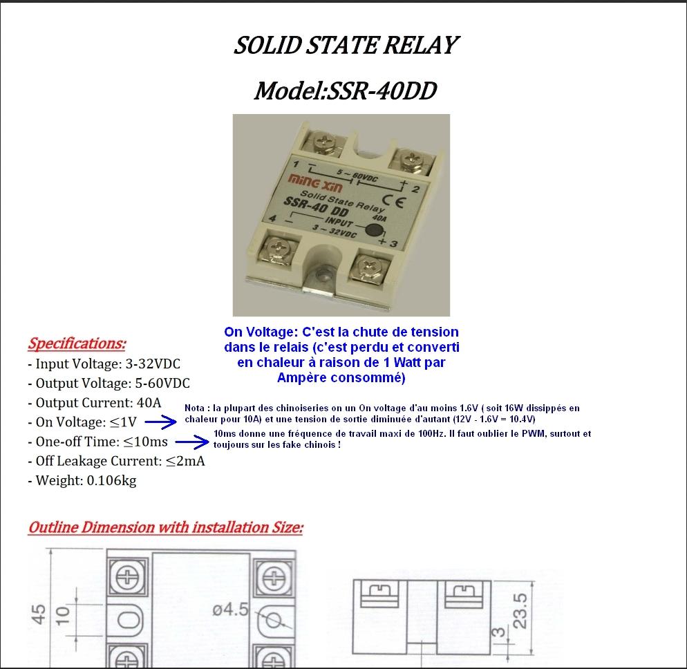

pascal_lb Posté(e) Mars 7, 2018 Posté(e) Mars 7, 2018 (modifié) Modération : @Janpolanton je déplace ton sujet dans la section électronique Pour ma part, mais sans trop m'y connaître en électronique, tu peux monter à 13.5v mais en utilisant un relais SSR et cet alim n'alimentera que le lit chauffant et comme le dit @Maeke voir les fils qui chauffent, les soudures ... etc Modifié (le) Mars 7, 2018 par pascal_lb
Janpolanton Posté(e) Mars 8, 2018 Auteur Posté(e) Mars 8, 2018 Il y a 6 heures, mac a dit : @Janpolanton sans partir trop dans le HS, toi qui est spécialiste en électronique, et qui connais bien les chinoiseries qu'on possède tous, tu peux nous dire ce que tu pense de ça : https://toms3d.org/2018/03/06/get-3d-printer-hot-faster/ Bonjour, Seul un calcul des intensités cumulées nous donnera la réponse J'avais fait un calcul rapide du bilan des puissances cumulées et j'étais arrivé à un total supérieur à 16A sous 12V. 10 à 11 A pour le plateau chauffant (120W à 130W) 3.3A pour l'extrudeur (40W) Chaque moteur X / Y / extrudeur consomme 0.74A les 2 moteurs axe Z = 1.78A Totaux : 11 + 3.3 + 1.78 = 16.08A Plus quelques centaines de mA pour la carte et les ventilateurs. Pour une tension réglée à 13.5V le bilan sera : Plateau : 13.5 à 14A (13.5V/1 Ohm) Extrudeur (valeur théorique) : 40W sous 12V : (R=U²/P) soit une résistance de 144/40 = 3.6 Ohm (je viens de mesurer la résistance de ma cartouche chauffante et je suis à 4.4 Ohm soit un peu plus de 32W (12²/4.4)) Sous 13.5V I = U/R = 13.5/3.6 = 3.75A Les autres intensités ne changeant pas, le total serait de : 14 + 3.75 + 1.78 = 19.53A A cela il faudra ajouter quelques centaines de mA pour la carte et les ventilateurs. On dépasse les capacités de notre alimentation chinoise donnée pour 20A.
Janpolanton Posté(e) Mars 8, 2018 Auteur Posté(e) Mars 8, 2018 Il y a 7 heures, pascal_lb a dit : Pour ma part, mais sans trop m'y connaître en électronique, tu peux monter à 13.5v mais en utilisant un relais SSR et cet alim n'alimentera que le lit chauffant et comme le dit @Maeke voir les fils qui chauffent, les soudures ... etc Bonjour, Sans vouloir engager un débat, pourquoi utiliser un relais statique? Il n'y a aucun intérêt à utiliser ce composant sur un hotbed en 12V ou 24V DC par rapport à un module mosfet externe, bien au contraire. Ci-dessous quelques les caractéristiques principales d'un SSR40A-DD en image avec mes commentaires. Les relais statiques (SSRxx-DA) n'ont leur utilité que si le hotbed est en 220V (les mosfet ne savent pas faire!)

Janpolanton Posté(e) Mars 8, 2018 Auteur Posté(e) Mars 8, 2018 Une petite photo montrant la différence de taille des condos chinois 2200µF/25V et d'un véritable nichicon made in Japan.

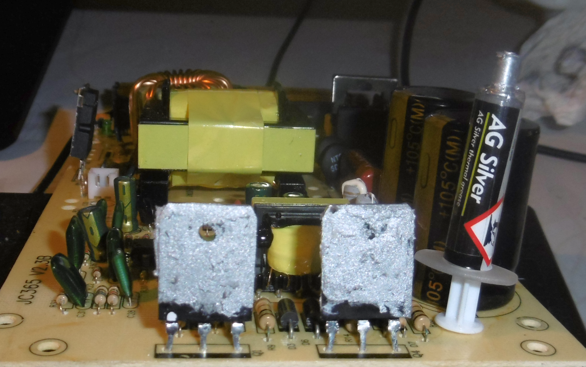

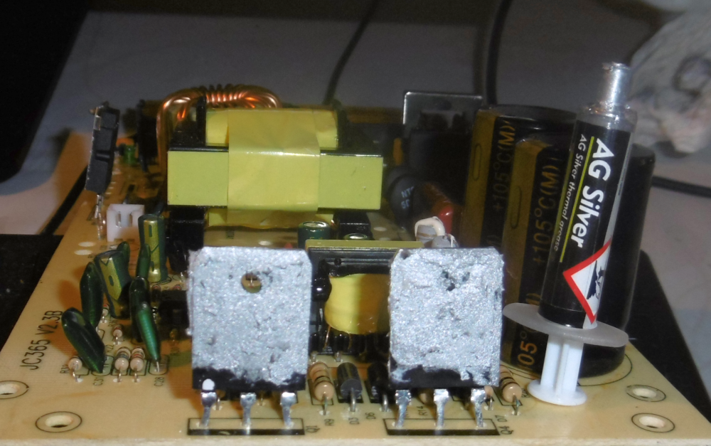

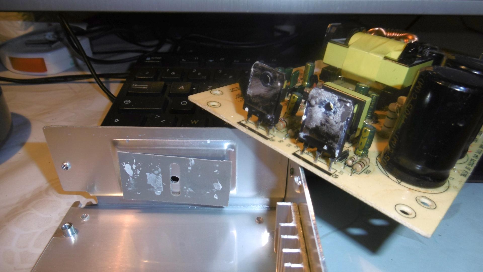

Janpolanton Posté(e) Mars 8, 2018 Auteur Posté(e) Mars 8, 2018 (modifié) Le coup de Dremel qu'on appelle "air gap", c'est un petit plus sécurisant mais non obligatoire dans le cas présent où il y a le minimum syndical. J'ai mis un peu de pâte thermique (AG Silver véritable). Il ne faut surtout pas en mettre une couche trop épaisse, ça ne sert à rien et c'est même déconseillé Modifié (le) Mars 8, 2018 par Janpolanton
dedefr Posté(e) Mars 8, 2018 Posté(e) Mars 8, 2018 Il y a 14 heures, Janpolanton a dit : Intéressantes ces modifs pour RT2, il faudra le demonter pour le mettre ailleurs, mais où ? car là, ils sont connectés ensemble. . . pour les condos de sortie, sur le schéma, c'est des 3300 µf 16 V, j'y metterai des 4400 µf en 35 V ! je vais suivre ce fil avec attention
