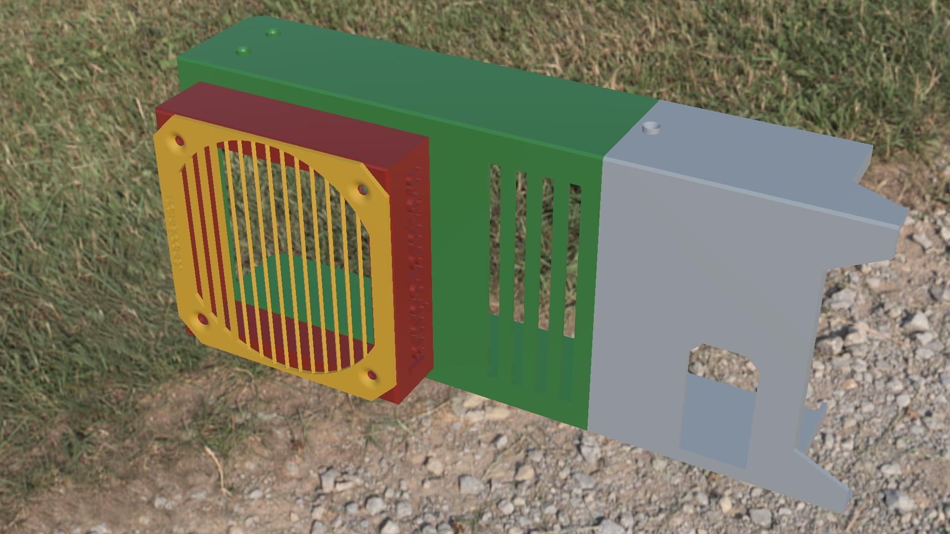

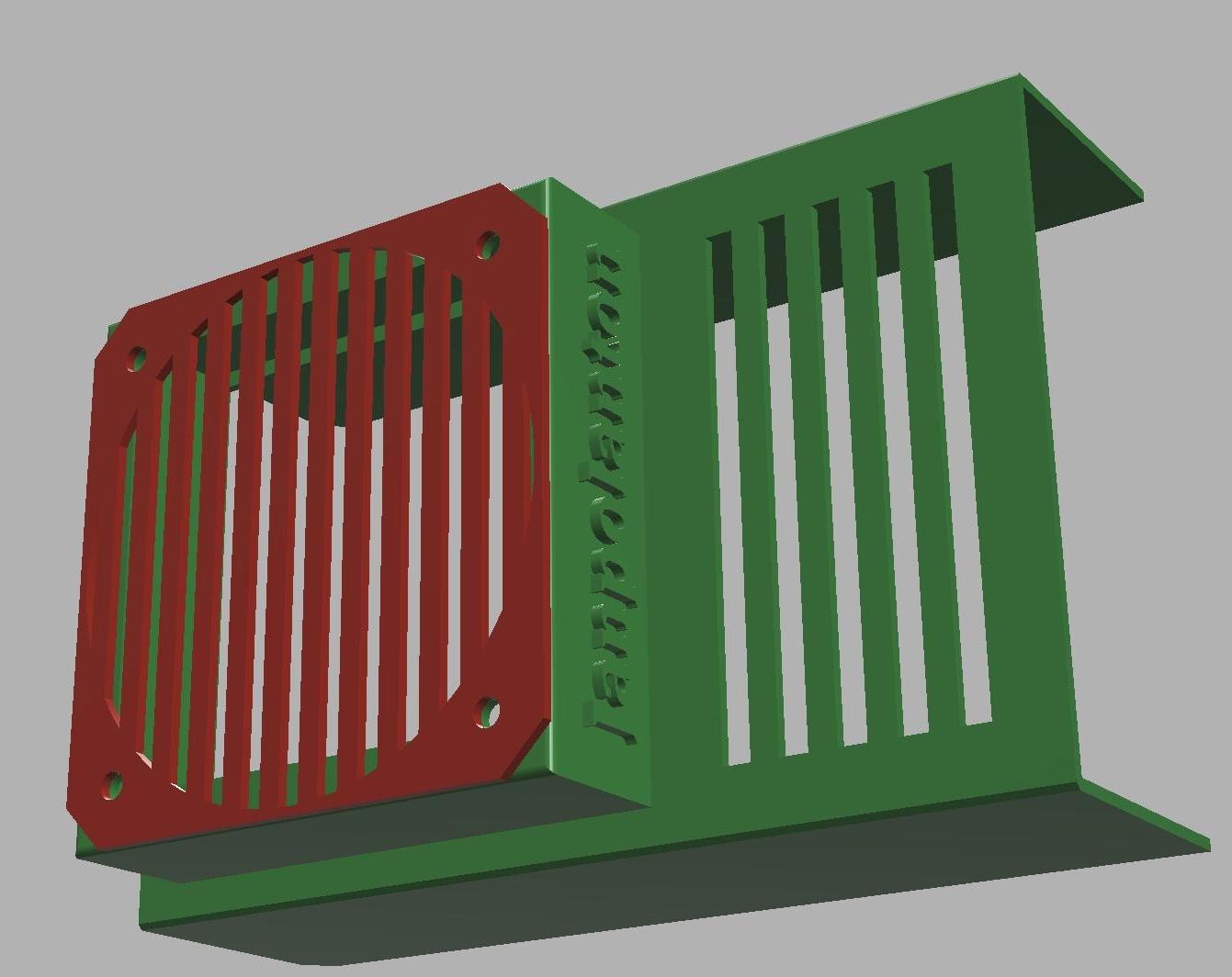

Janpolanton Posté(e) Mars 10, 2018 Auteur Posté(e) Mars 10, 2018 Tu parles du cache ou de la grille, parce que le cache que j'ai conçu, en plus d'être esthétique, canalise le flux d'air à travers l'alim, du bas en haut. Sur un boitier troué de toutes parts, bien malin celui qui me trouvera le trajet du flux d'air Et si tu parles de la grille, ça reste esthétique effectivement mais ça évite d'y mettre les doigts ou un objets par inadvertance. D'ailleurs, comme je n'ai pas de grille métallique, je viens de lui faire une jolie grille rouge
rmlc460 Posté(e) Mars 10, 2018 Posté(e) Mars 10, 2018 (modifié) J'imagine que tu vas le poser en extraction... C'est dommage, pour 1€ , du coup, de réduire la surface de 50% au bas mot, et de perturber le flux... Au pire, si l'idée ne défrise pas ton amour de la précision, j'ai acheté un stock de grilles pour du 80 (d'abord un paquet de 5 chromées, puis j'ai trouvé que ce serait mieux en noir, alors j'ai pris aussi un lot de 3 chez Aliexpress), alors que je ne vais en utiliser - peut-être - qu'une, au mieux. Alors, si ça peut te dépanner, je peux toujours en jeter une dans une enveloppe! J'aime pas jeter... Tiens, pour continuer dans mes intérêt pour cette histoire d'alim, j'ai calculé à l'arrache la conso de l'imprimante, hors bed chauffant, en appliquant une majoration de 30% à la fin, ce qui confirme qu'il faut au moins une 12A! Damned!. Si tu vois une erreur ou un oubli... Modifié (le) Mars 10, 2018 par rmlc460
Janpolanton Posté(e) Mars 10, 2018 Auteur Posté(e) Mars 10, 2018 Merci pour ta proposition. Je n'avais pas trouvé ces grilles, mais je n'avais pas approfondi la recherche que je fais systématiquement en anglais. C'est vrai que la grille que j'ai dessinée est à 50%. Je vais la réduire à 25%. Je vais prendre des grilles noires car sur l'autre lien, le vendeur AliExpress ne prend pas paypal. Tu vois, pour les consos, j'avais un peu raison de t’orienter sur une alim 12A. A mon avis, tu as sous-estimé le SSR . C'est quoi sa référence et sa marque?
rmlc460 Posté(e) Mars 10, 2018 Posté(e) Mars 10, 2018 (modifié) Pour la grille, ma proposition tient toujours! Parce qu'une grille en impression plastique, c'est toujours plus épais, ce qui n'est qu'un inconvénient. Remarque, si tu restes dans cette optique, je te conseillerais de dessiner les montants des ouïes en forme de triangle,( avec le sommet côté pales, bien sur.... En plus ça te permettrait d'imprimer la face visible contre le lit. Pour finir, j'en ai soupé depuis des années de ma vie de commercial, ne te méprends pas, ma proposition ne sous-entend aucune compensation, c'est juste à titre de dépannage, entre potes qui ne se connaissent que d'une manière virtuelle, mais qui savent apprécier ce genre de relation! Pour le relais, c'est celui-ci. Hors préchauffe (35" pour 60°), il s'allume env. 2 secondes toutes les 35"... Pas de quoi modifier fondamentalement l'état de l'alim... Modifié (le) Mars 10, 2018 par rmlc460

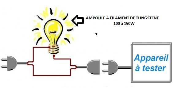

napo7 Posté(e) Mars 23, 2018 Posté(e) Mars 23, 2018 Salut @Janpolanton malgré mon bac F2, et quelques années de pratique amateur, tu sembles maitriser bien plus que moi l'électronique... On m'a refilé une alim de cette "trempe", 12V pour 30A de mémoire, qui fait sauter mes fusibles (enfin... mon disjoncteur, ma maison est récente !!)... De meme, au premier branchement, le fusible interne à l'alim a littéralement explosé ! en miette la cartouche de verre !! Du coup, j'ai essayé de regarder, mais je n'ai rien vu au premier abord... Ma réflexion me pousse à me dire "si ca disjoncte, c'est que y'a un short... Pas de terre... de ce coté ca va... L'étage HT semble assez simple à premiere vue : pont redesseur, pour obtenir du DC en (environ) 300V (j'ai pas fait le calcul), puis découpage (si j'ai bien compris comment fonctionnent ces alims)... Du coup, je me dis que c'est certainement un des composants de l'étage de redressement qui est HS ? Avant de tout changer un par un, il serait plus judicieux de tester... Que testerais-tu ?

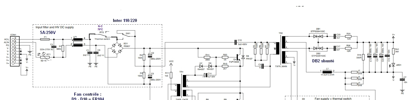

Janpolanton Posté(e) Mars 23, 2018 Auteur Posté(e) Mars 23, 2018 (modifié) Il y a 2 heures, napo7 a dit : Ma réflexion me pousse à me dire "si ca disjoncte, c'est que y'a un short... Pas de terre... de ce coté ca va... Salut @napo7 Est-ce que c'est un disjoncteur différentiel de ton habitation qui saute? As-tu mesuré l'isolement entre le secteur et le boitier de ton alim? tu devrais trouver une résistance infinie. Si tu fusible a explosé, le C.C se situe vraisemblablement au primaire sur le filtre, soit C4 soit R1 ou si tu as le différentiel qui a sauté, regarde C1 - C6 et C7 (condos reliés à la terre) Un vieux truc de dépanneur de radios à lampes était de mettre leur poste en série avec une ampoule à incandescence de 75 à 100W en série. Si l'ampoule s'allumait plein pot le poste était en court-circuit franc Tu peux tenter ce branchement avec ton alimentation. Modifié (le) Mars 23, 2018 par Janpolanton
rmlc460 Posté(e) Mars 23, 2018 Posté(e) Mars 23, 2018 il y a 5 minutes, Janpolanton a dit : Est-ce que c'est un disjoncteur différentiel de ton habitation qui saute? Je ne sais pas ce que tu en penses, mais pour le principe, quand ça saute, avec ce genre de tout en un, on ne sait pas si c'est la partie disjo ou diff qui fait péter... C'est la raison pour laquelle j'ai pris des différentiels simples en amont du tableau, je trouve que c'est bien plus clair! Au moins, quand il saute, je ne me pose pas de question, je sais que c'est un problème de terre.
Janpolanton Posté(e) Mars 23, 2018 Auteur Posté(e) Mars 23, 2018 Normalement si son habitation est récente, il devrait avoir tous ses départs PC protégés par différentiel. Mais ça a très bien pu sauter au général, notre ami @napo7 n'a pas été très explicite. Je ne peux que faire des suppositions sur les composants douteux. Ça pourrait aussi être un C.C au niveau du bornier secteur de son alim, mais apparemment il n'a rien remarqué de visu.

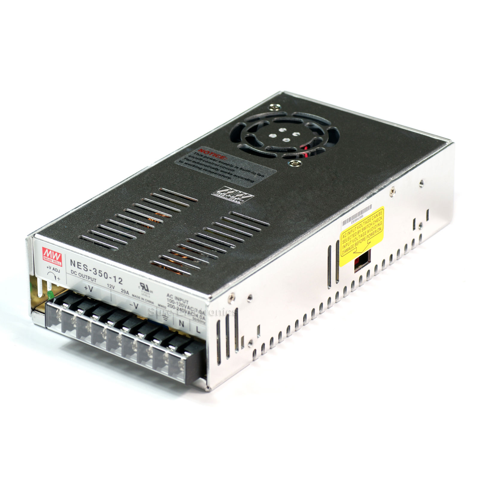

pascal_lb Posté(e) Avril 2, 2018 Posté(e) Avril 2, 2018 @Janpolanton une petite précision hooo maitre j'ai envi d'acheter cette alim, penses tu que ça soit une vrai MEAN-WELL ? https://fr.aliexpress.com/item/Meanwell-power-supply-NES-350-12-Orginal-MEAN-WELL-12V-switching-power-supply-UL-ac-to/32823909378.html
Janpolanton Posté(e) Avril 2, 2018 Auteur Posté(e) Avril 2, 2018 il y a 3 minutes, pascal_lb a dit : une petite précision hooo maitre Maître 78 ... Yep! C'est une vraie, elle a été un peu bradée à 55$ car c'est un modèle obsolète abandonné par le constructeur. Elle est néanmoins performante. End of Life: Scheduled for obsolescence and will be discontinued by the manufacturer. ( Information Mouser)
pascal_lb Posté(e) Avril 2, 2018 Posté(e) Avril 2, 2018 il y a 4 minutes, Janpolanton a dit : Maître 78 ... pareil merci !
rmlc460 Posté(e) Avril 2, 2018 Posté(e) Avril 2, 2018 (modifié) La NES-350-12 est sur Amazon à 39.48€, ou je me trompe??? Modifié (le) Avril 2, 2018 par rmlc460
pascal_lb Posté(e) Avril 2, 2018 Posté(e) Avril 2, 2018 (modifié) Il y a 2 heures, rmlc460 a dit : La NES-350-12 est sur Amazon à 39.48€, ou je me trompe??? effectivement https://www.amazon.fr/gp/product/B0182BD640/ref=ox_sc_act_title_1?smid=A2YH5SL0VRZ43E&psc=1 avec 6.50€ de frais de port Modifié (le) Avril 2, 2018 par pascal_lb
Janpolanton Posté(e) Avril 3, 2018 Auteur Posté(e) Avril 3, 2018 Bonjour, Qui dit mieux! 36.50€ free internationnal shipping Et manifestement, c'est une vraie Mean Well https://www.ebay.de/itm/MW-12V-28-95A-AC-DC-PSU-Switching-Power-Supply-Mean-Well-NES-350-12-350W-/202261571032?_trksid=p2349526.m4383.l4275.c10
