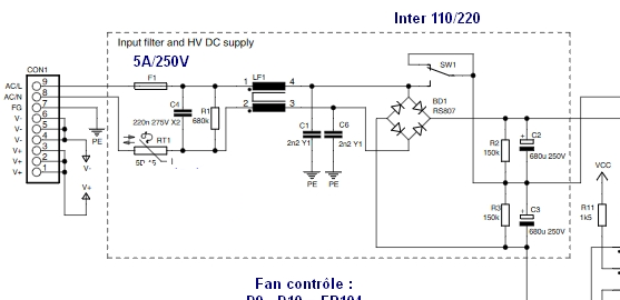

Janpolanton Posté(e) Mars 8, 2018 Auteur Posté(e) Mars 8, 2018 (modifié) Erratum sur la tension de service des condensateurs HT. Ils sont branchés en série et ne voient donc que la moitié de la tension d'alimentation redressée chacun (donc un peu plus de 160V). La valeur exacte (avec une tension d'alimentation de 230V) est : 230 x 1.414 / 2 Des condensateurs de 250V sont amplement suffisants, et ils seront bien moins chers que des 400V. Un petit bout de schéma ci dessous, il s'agit de C2 et C3 (dans notre cas, des 470µF/250V) Modifié (le) Mars 8, 2018 par Janpolanton

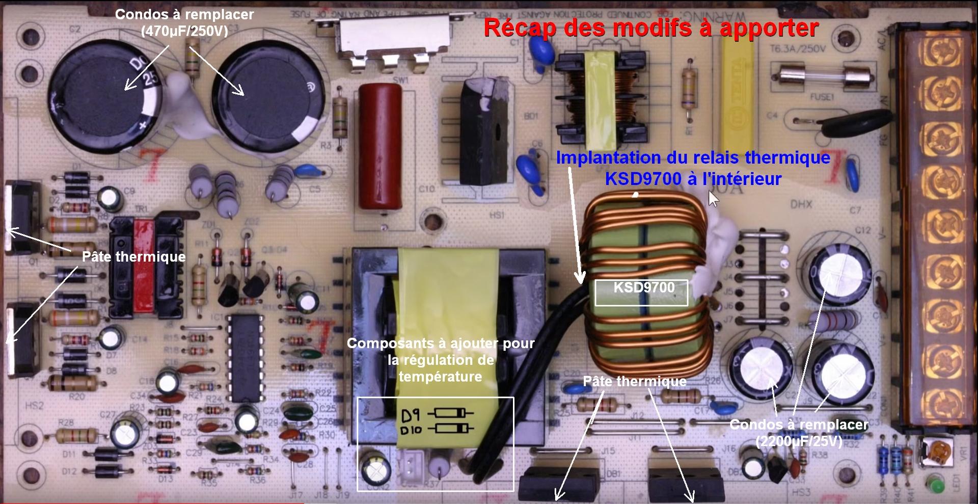

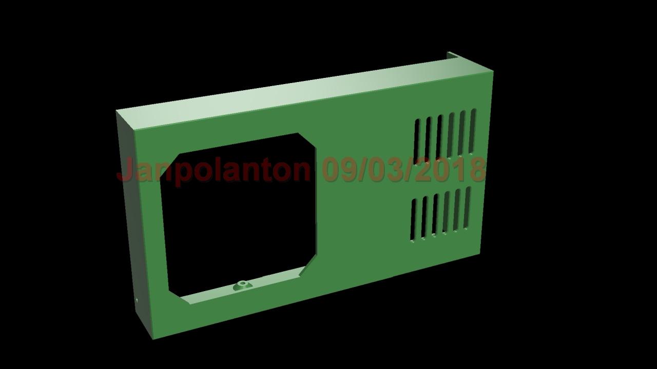

Janpolanton Posté(e) Mars 9, 2018 Auteur Posté(e) Mars 9, 2018 Bonjour, La vue en image des modifications à apporter pour l'ajout d'un ventilateur et la fiabilisation de cette alimentation. Il faudra se procurer cette colle thermique pour fixer le relais thermique au cœur de la self. https://www.ebay.com/itm/10g-Thermal-Conductive-Silicone-Adhesive-Glue-Tube-Heatsink-Plaster-Mini-HC-910/192397761734?epid=11011398922&hash=item2ccbccdcc6:g:cM4AAOSwPzhaMsLl Voilà, je pense que vous avez toutes les infos nécessaires à ces modifs. Bonne bricole

Maeke Posté(e) Mars 9, 2018 Posté(e) Mars 9, 2018 à condition qu'elle soit de qualité, là euh, comment dire, on en est loin, sauf en faisant les modifs indiquées par @Janpolanton, et encore ça ne vaut pas une Mean Well.
jc83 Posté(e) Mars 9, 2018 Posté(e) Mars 9, 2018 à l’instant, Maeke a dit : à condition qu'elle soit de qualité, là euh, comment dire, on en est loin, sauf en faisant les modifs indiquées par @Janpolanton, et encore ça ne vaut pas une Mean Well. en tout cas sous 14A elle sort pile 12v !!! pas besoin de toucher aux reglages , les modifs conseillees par @janpolanton vont surtout jouer sur la fiabilité et non pas sur l'amelioration des caractéristiques

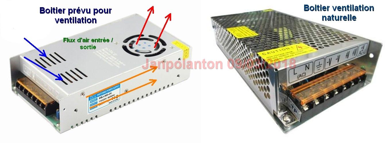

Janpolanton Posté(e) Mars 9, 2018 Auteur Posté(e) Mars 9, 2018 Parlons un peu de l'ajout d'un ventilateur. C'est bien joli de mettre un ventilateur sur un boitier percé de toutes parts et prévu pour une circulation naturelle de l'air par convection mais ça ne sert pas à grand-chose, à part ajouter plus de bruit (et se faire plaisir en imprimant un joli support) Les boitier ventilés ou prévus comme tel sont différents et le flux d'air est forcé de l'entrée vers la sortie. Une ch'ite image explicative: Je suis en train de mettre au point un joli boitier vert (pourquoi pas ) qui va remédier au problème. Mon ventilateur de récupération mesure 90 x 90 x 22 et le cache est prévu pour lui. La modélisation n'est pas encore terminée, j'en avais marre...

Janpolanton Posté(e) Mars 9, 2018 Auteur Posté(e) Mars 9, 2018 Pas grave, je n'ai pas non plus de calibre supérieur à 10A. Ce soir, je me bagarre avec Fusion 360, je redessine complètement le capot de l'alim.

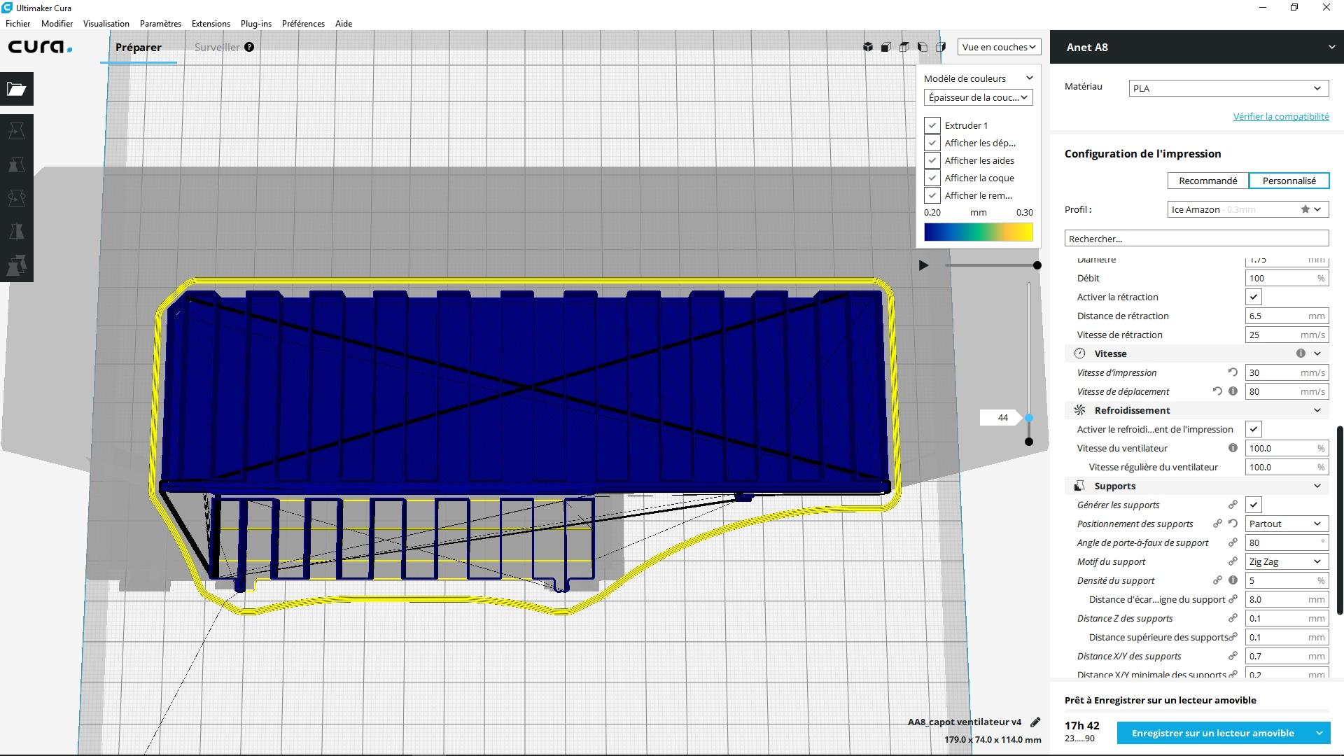

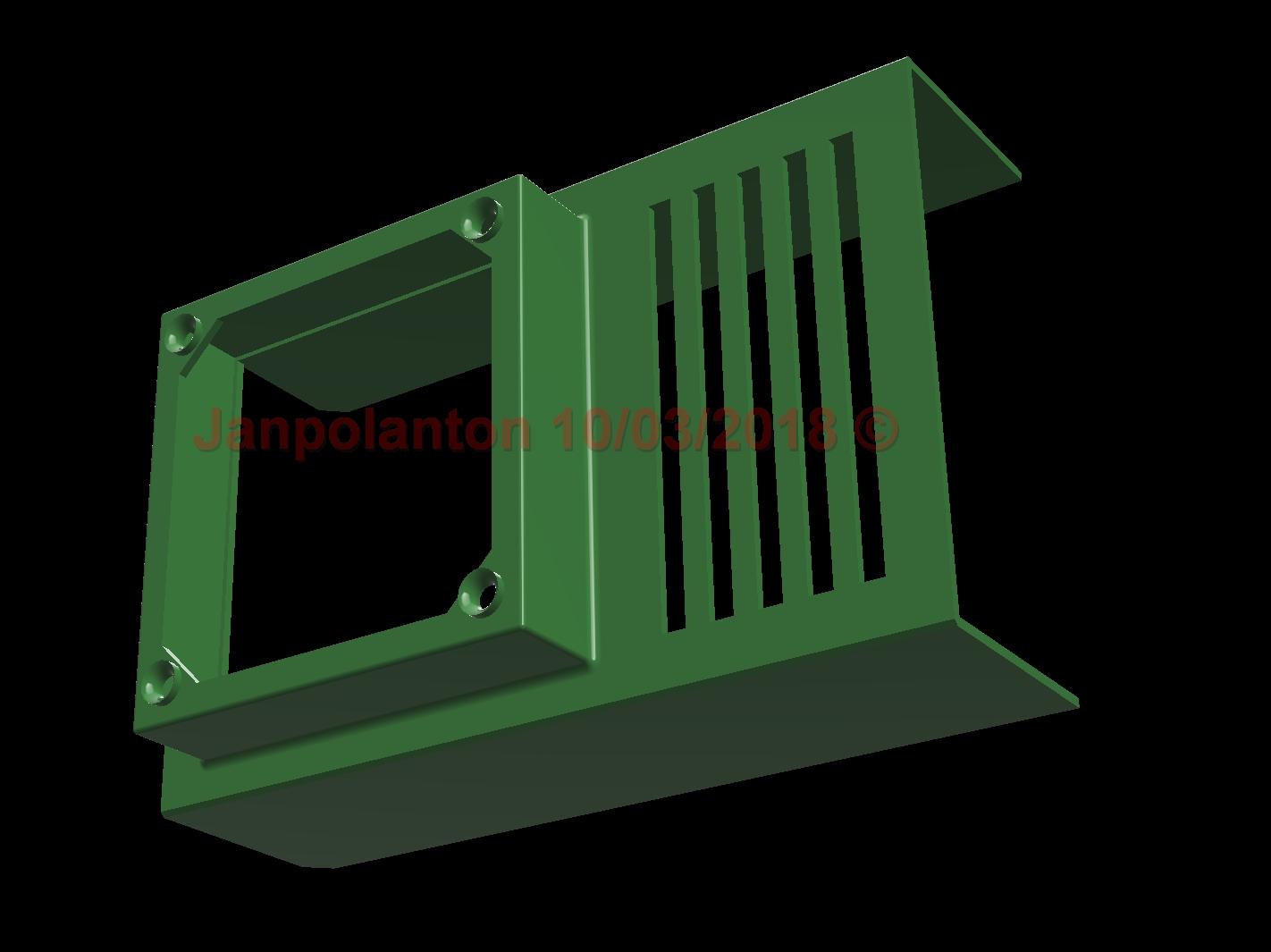

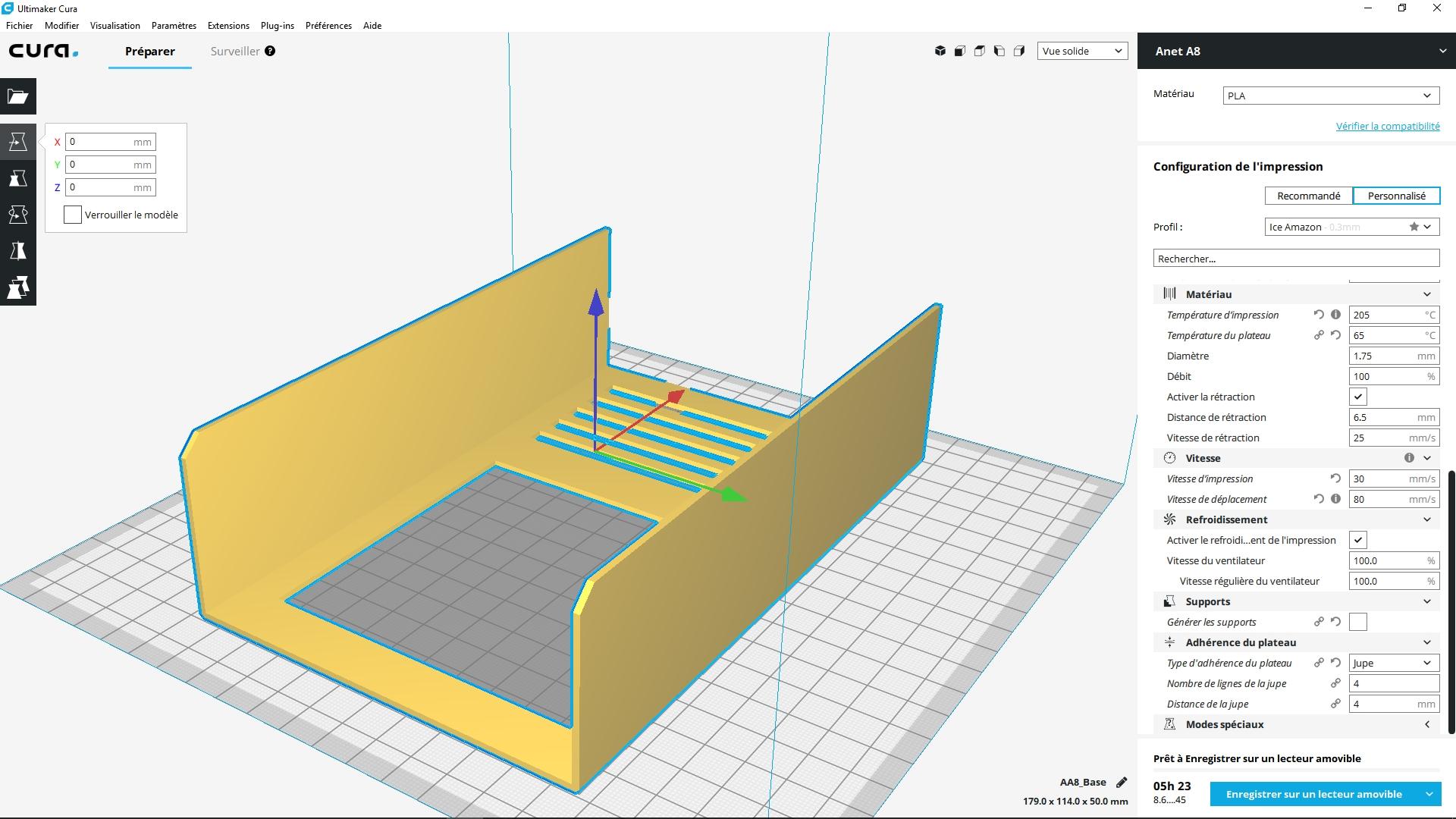

Janpolanton Posté(e) Mars 10, 2018 Auteur Posté(e) Mars 10, 2018 (modifié) Dessin d'un nouveau capot sous fusion 360 Plus de 17h d'impression et des supports en pagaille avec Cura (modèle posé sur une des faces latérales) Je n'ai pas S3D pour mieux gérer les supports Je pense supprimer les chanfreins des vis TF sur les trous de fixation pour reposer le modèle sur cette face et limiter un peu la quantité des supports. Modifié (le) Mars 10, 2018 par Janpolanton

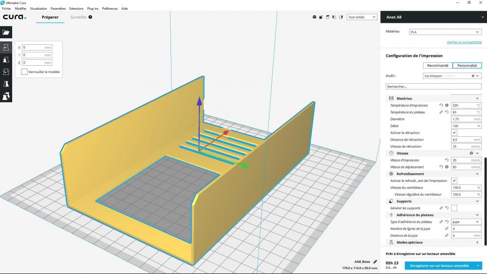

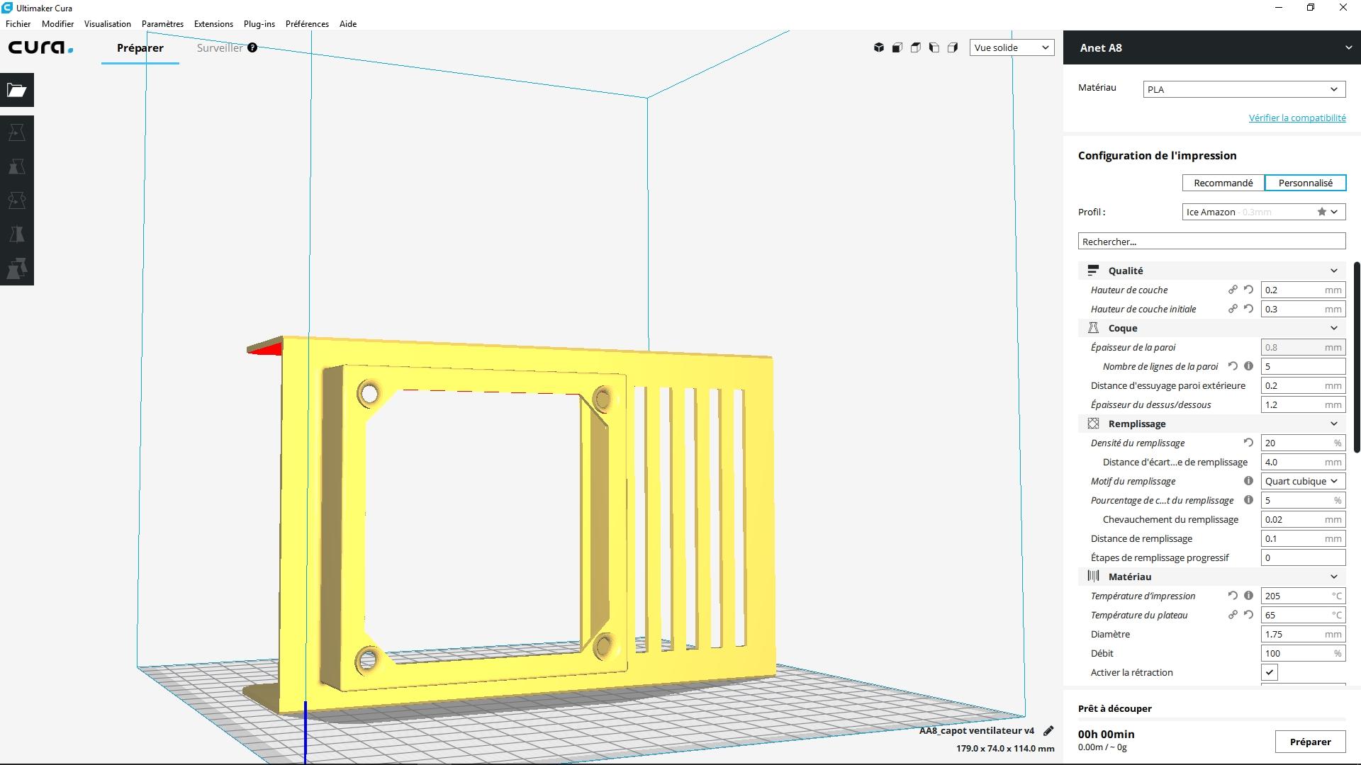

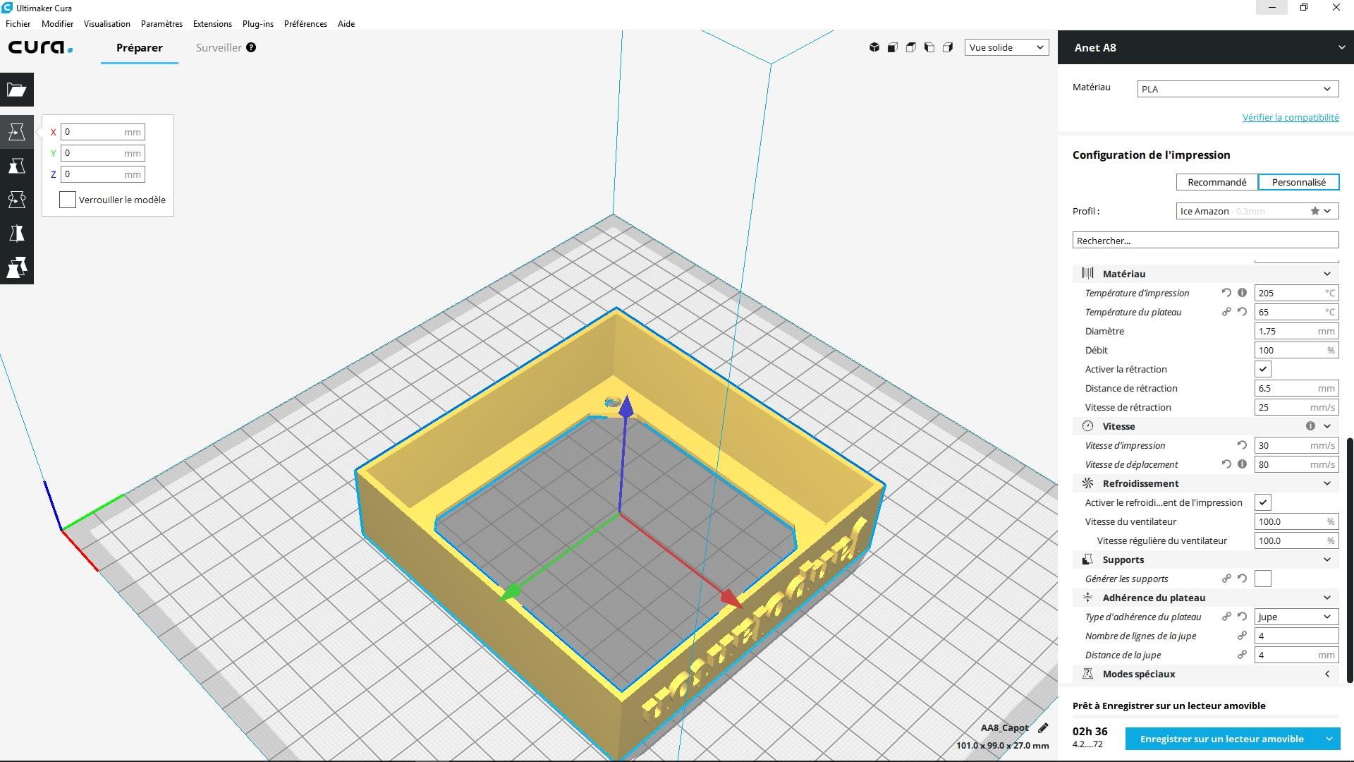

Janpolanton Posté(e) Mars 10, 2018 Auteur Posté(e) Mars 10, 2018 (modifié) J'ai "splitté" mon modèle en 2 parties et j'ai fait 2 fichiers STL que je pourrai imprimer séparément sans supports. Je les assemblerai ensuite à la cyano. Je vais ajouter une empreinte en creux de 0.4mm sur la base aux dimensions de la partie supérieure pour faire un sillon de collage et être correctement centré. PS : Les fichiers STL seront à disposition pour les personnes intéressées (mon ventilo fait 90 x 90 x 25 et les entraxes des trous de fixation sont à 78mm) Modifié (le) Mars 10, 2018 par Janpolanton

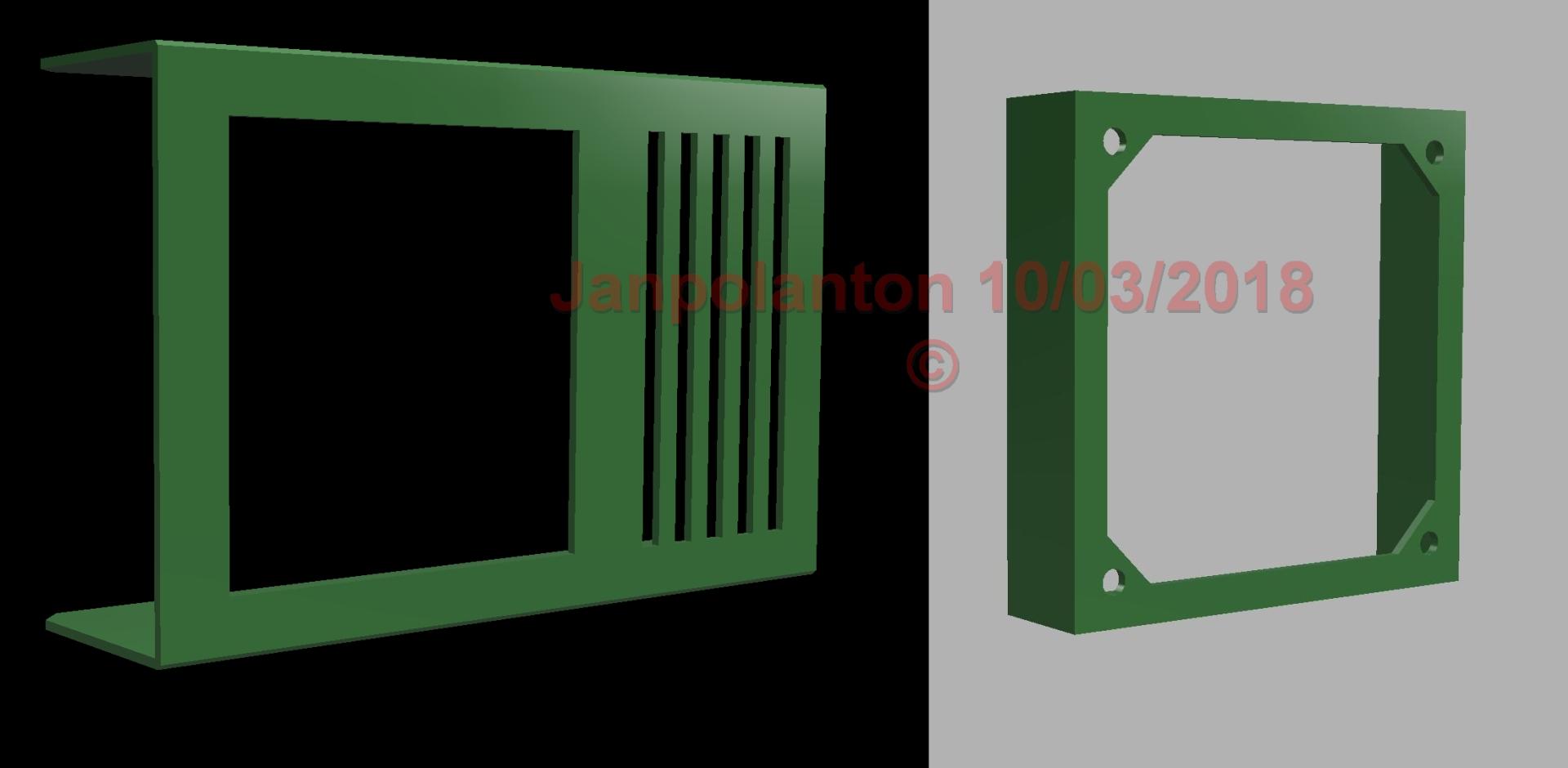

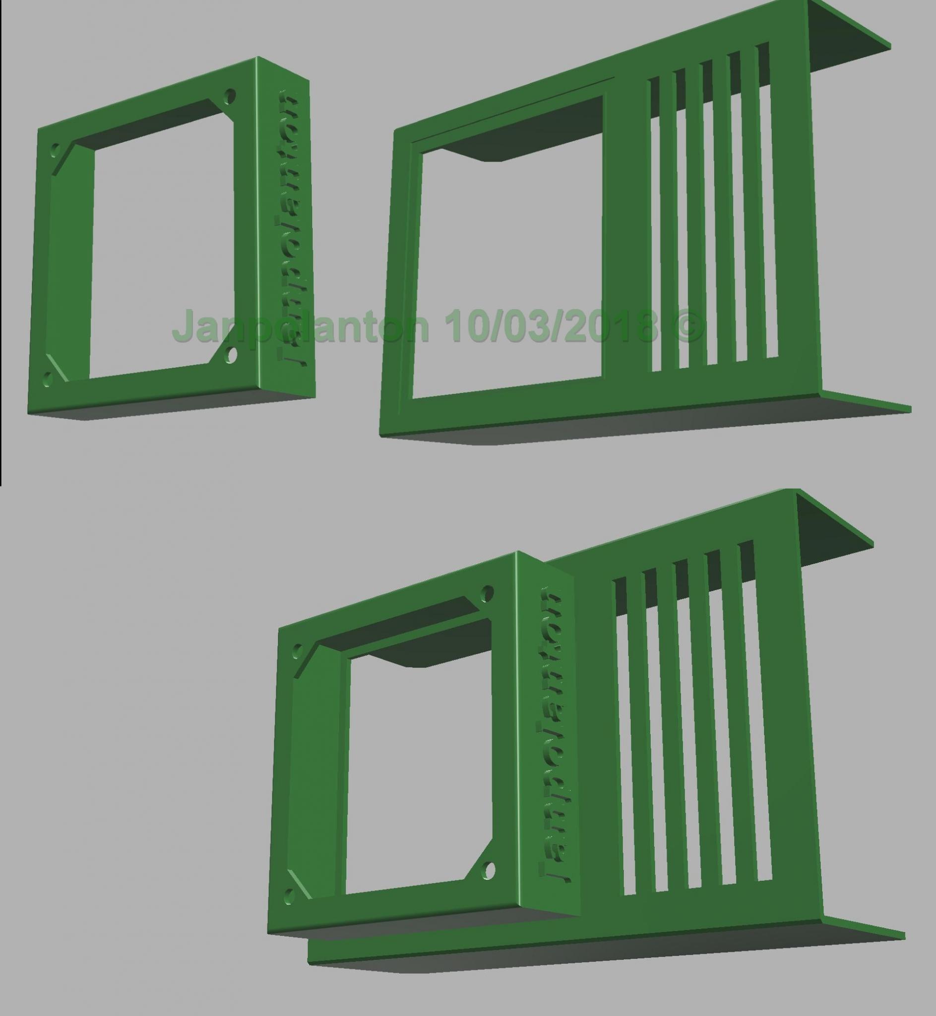

Janpolanton Posté(e) Mars 10, 2018 Auteur Posté(e) Mars 10, 2018 Et voila, en coupant le modèle, mon temps d'impression total a nettement diminué, passant de presque 18h à 8h cumulées pour les 2 parties et ça m'a permis de supprimer les supports. J'ai aussi modélisé l'empreinte de centrage du collage. Il me reste les trous de fixation sur les côtés à intégrer, mais je vais imprimer sans ces trous, un petit coup de perceuse fera l'affaire... 1
Janpolanton Posté(e) Mars 10, 2018 Auteur Posté(e) Mars 10, 2018 Merci Avec une grille chromée dessus, ça va bien le faire...
