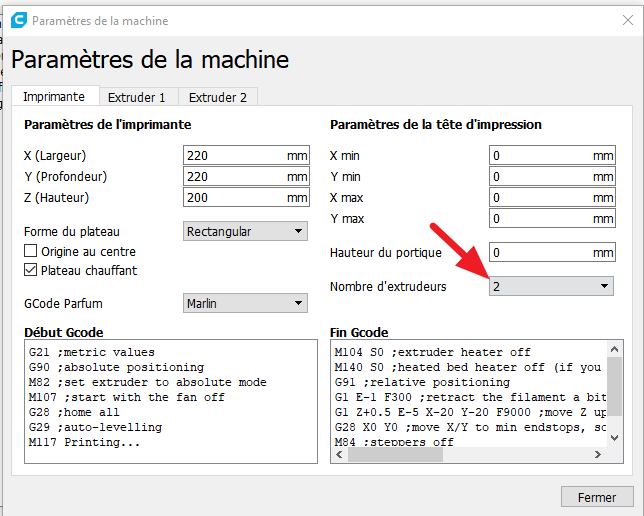

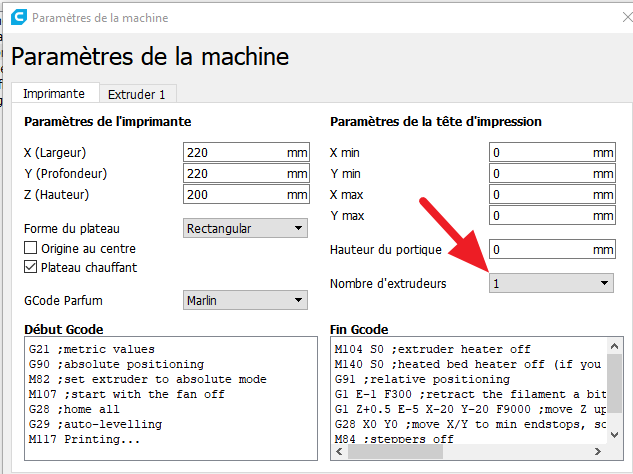

Nop l'option est grisée, ce qui veut dire qu'il ne peut pas la changer. C'est bien plus profond.
C'est pas la même version de cura....
Mais je reste persuadé qu'il faut qu'il refasse le processus de paramétrage initial de cura, pour virer le profil inadéquat.

Pour avoir les paramètres du port usb comme vu sur les screenshots il a cura 14 ou cura 15.

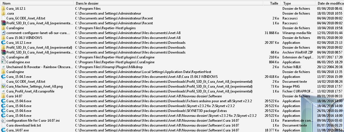

@TheSchemerTu peux sans problème passer à cura 3.2.1, juste assure toi de désinstaller cura 14 d'abord et de supprimer le profil qui ne sera pas effacé pendant la désinstallation (il est dans un dossier caché dans le dossier utilisateurs de windows).

J'ai dit que c'était un dossier caché. Autrement dit, il n'apparait pas si l'explorateur est configuré par défaut.
et le dossier users se trouve à la racine du disque, pas dans programdata.

ça oui pas de soucis, mais son nom ni même le format du fichier,
je ne sais pas à quoi il ressemble @Maeke...
c'est tout ce que j'ai comme fichier en référence à Cura dans le Users, les autres sont précisés avec Cra 3.2.1
@TheSchemerpas dans appdata ndd, il est dans le dossier à ton nom, dans un sous-dossier caché nommé .cura (avec un point devant).
On voit le dossier en question sur le screenshot de @dedefr (la deuxième ligne).
c'est comme cela :
@dedefrça c'est seulement parce que tu l'as installé en tant qu'administrateur, il est dans le dossier de l'utilisateur qui a installé cura.
En plus t'es sur une vielle version de windows non?
Sur mon windows 10, ça donne ça: D:\Users\thiba\.cura\15.04.6

active l'affichage des dossiers et fichiers cachés dans les options de l'explorateur d'abord, sinon tu ne trouveras jamais.
