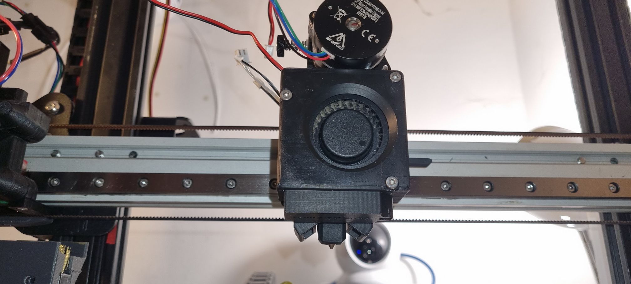

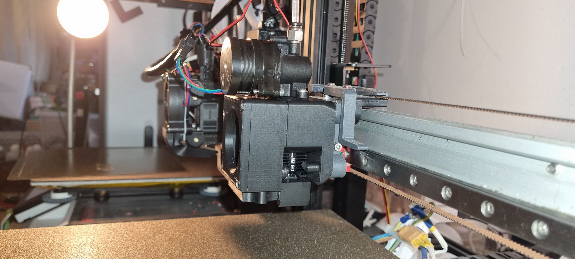

Les premiers montages :
20230121_114711_redimensionner.thumb.jpg.0f5dc7a3f9871ad9bac994fdd0020d39.jpg20230121_114737_redimensionner.thumb.jpg.7b0dc421bf26427523a4429a105b8594.jpg20230121_114933_redimensionner.thumb.jpg.926ec11232693a951c81130930c85036.jpg

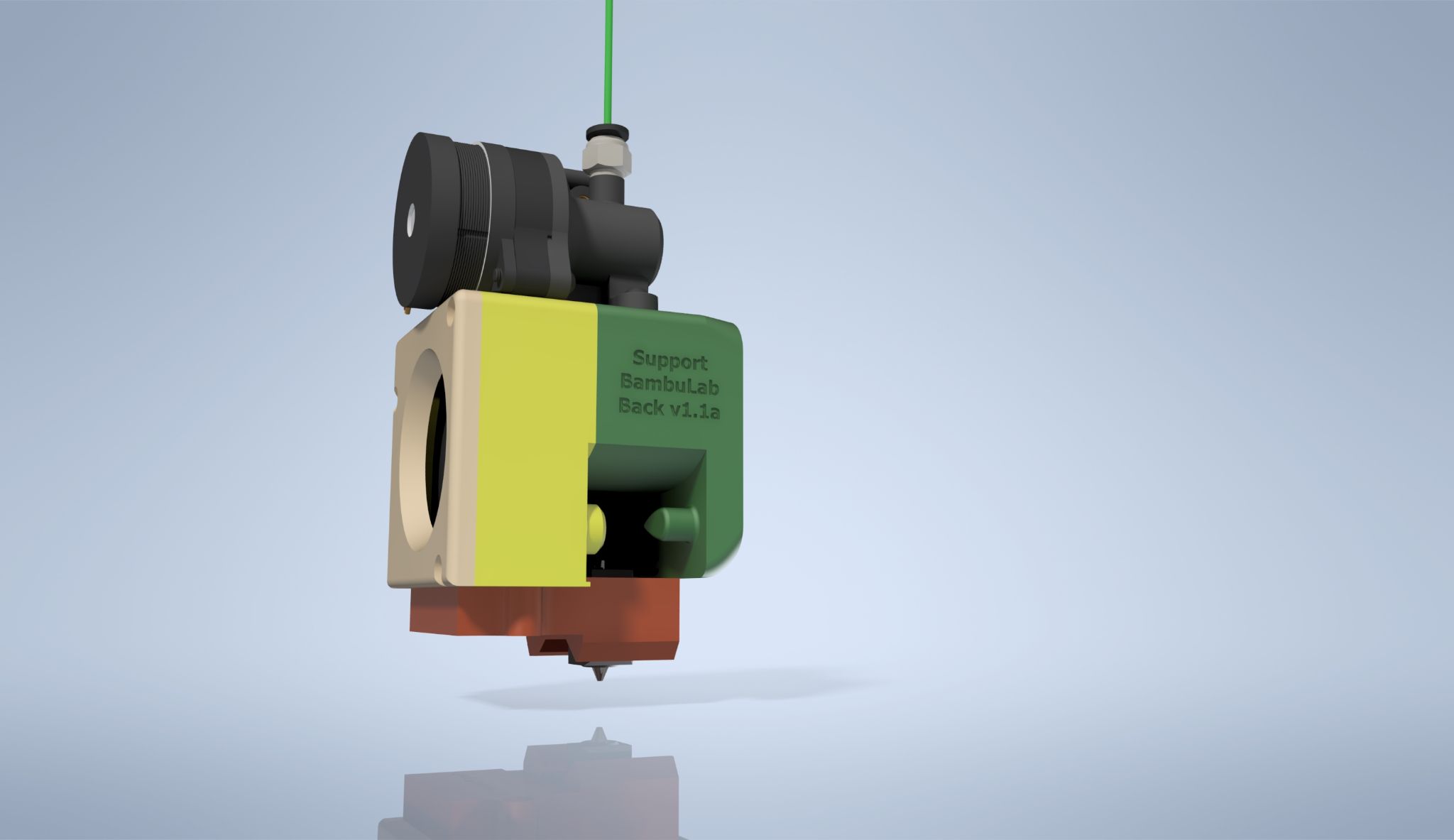

J'ai quelques difficultés à obtenir une hotend fermement positionnée, car la surface de contact de la fixation est d'à peine 1cm². J'ai imprimé de nouveau la pièce sur laquelle la hotend se fixe (en vert sur les screenshots), mais en PC-ABS, et si ce n'est pas suffisant, j'essaierai d'imprimer en Nylon. Après, c'est alu usiné ou tout au moins une semelle de fixation rapportée sur ma pièce verte... Il restera à résoudre la connexion, mais je ne connais pas le connecteur de la thermistance, et le fan sera remplacé, car c'est une prise 4 fils, certainement avec le PWM, mais je ne connais pas le brochage.
La nouvelle tête est censée être compatible avec mon système de fixation rapide, mais j'ai été obligé d'avancer l'axe d'extrusion de 10mm suivant Y. Si je poursuis le lifting avec les outils e3d, je prendrai en compte ce décalage de Y 10mm.
Ancienne version d'outil (Volcano NozzleX) : 291 g
Nouvelle version d'outil (base hotend BambuLab): 141 g
sans l'extrudeur qui doit pesé 151 g, de mémoire, et sera identique sur les deux versions.

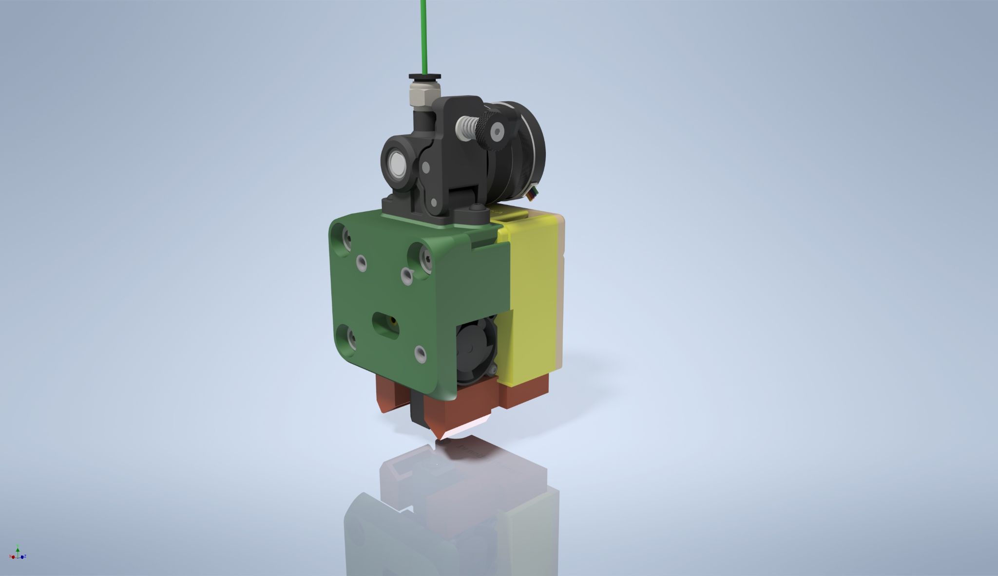

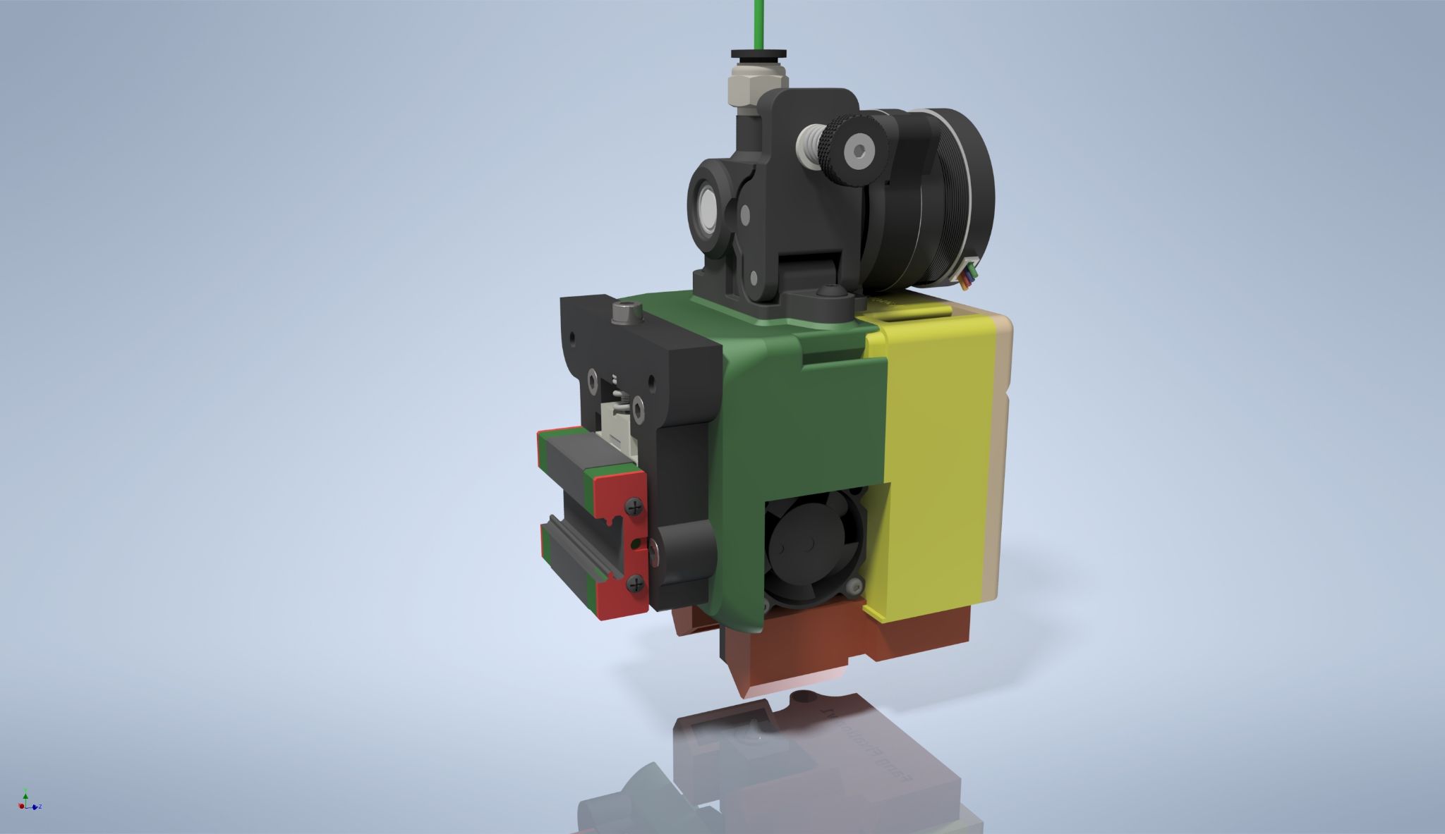

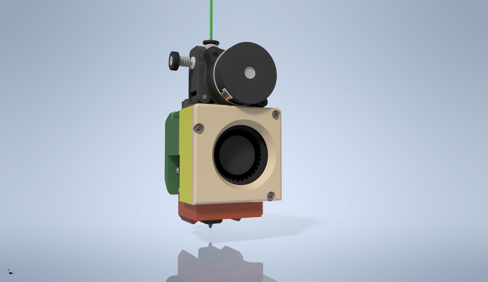

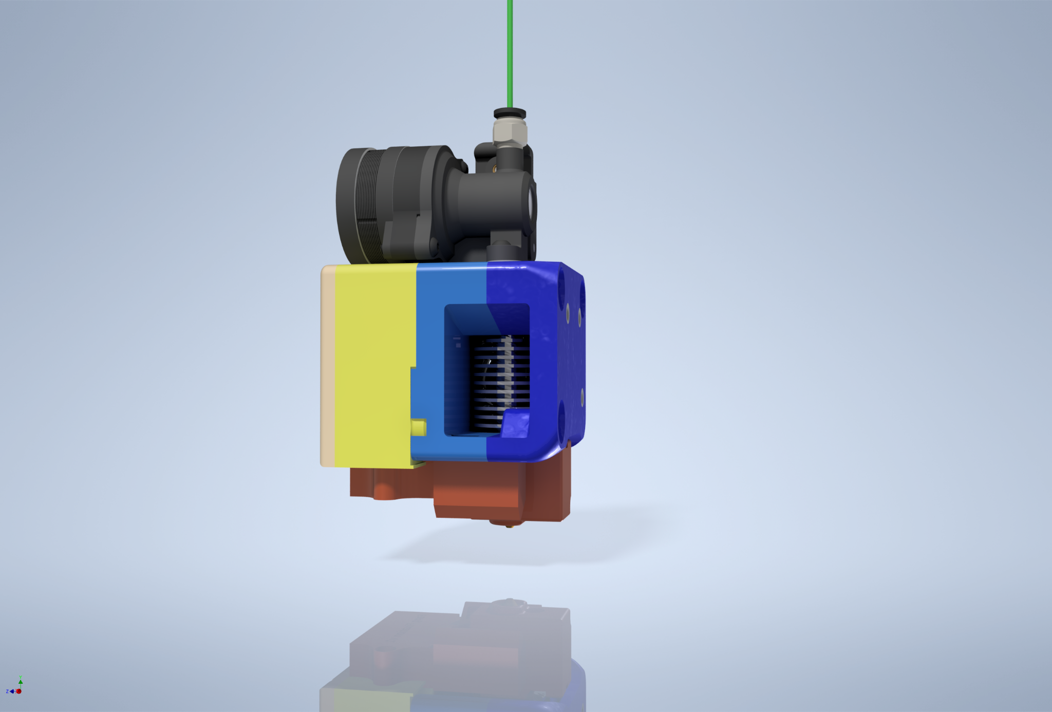

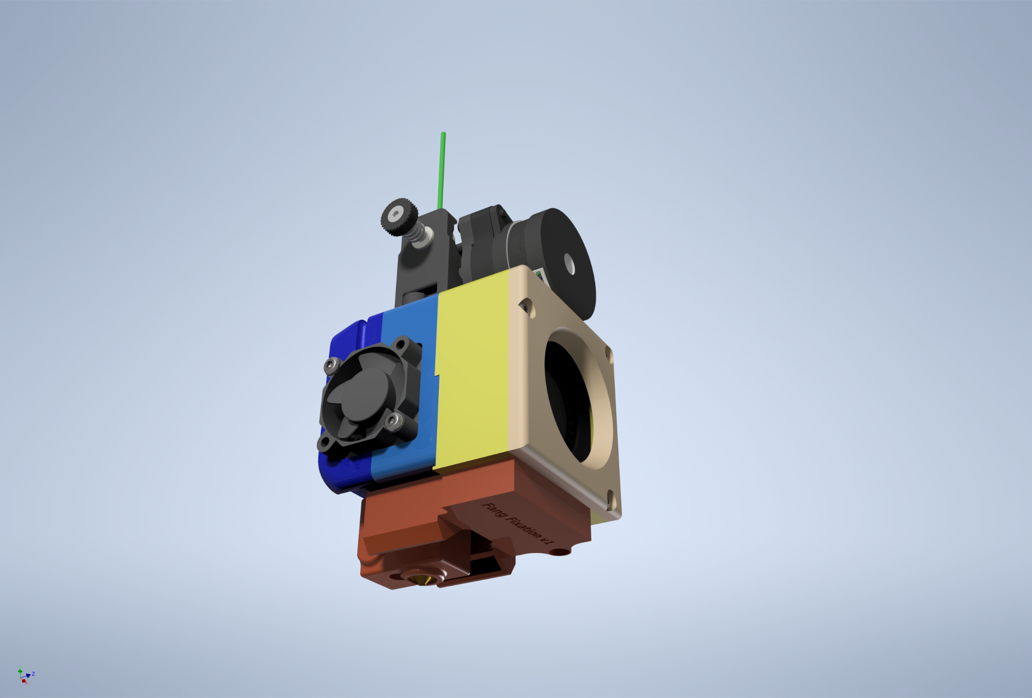

Le nouveau support pour e3d Volcano qui pèse 208g (sans extrudeur Orbiter 150g) contre 279g pour l'ancien montage, et bien moins compact.
1075595882_PorteOutilNEWVolcanov102.thumb.png.75eb545de97eb853a02102a250137041.png1895746320_PorteOutilNEWVolcanov101.thumb.png.5b23d772cfceb059f26de6fc5b4c6969.png
Le support arrière (jaune et beige) est commun aux 2 support, ainsi que le "fang" qui reste solidaire de ce support arrière. L'ensemble de "Print cooling fan" est fixé par aimants. Il n'y aura toujours que les 2 vis de fixation de l'Orbiter à desserrer pour un changement d'outil. 😃
Ce nouveau montage, toujours compatible avec l'Artist-D modifiée, me fait perdre 10.5 mm sur l'axe Y de la JGMaker, donc inférieur à 300mm (à mesurer exactement).
Sur la future hybride CRIDEX (nom déposé 😜) il n'y aura pas ce problème, puisque j'ai du surplus sur l'axe Y !
Modifié (le) par yopla31
Si tu as la place à l’arrière, retourne ton Orbiter de 180° pour améliorer les moment de force sur ta tête

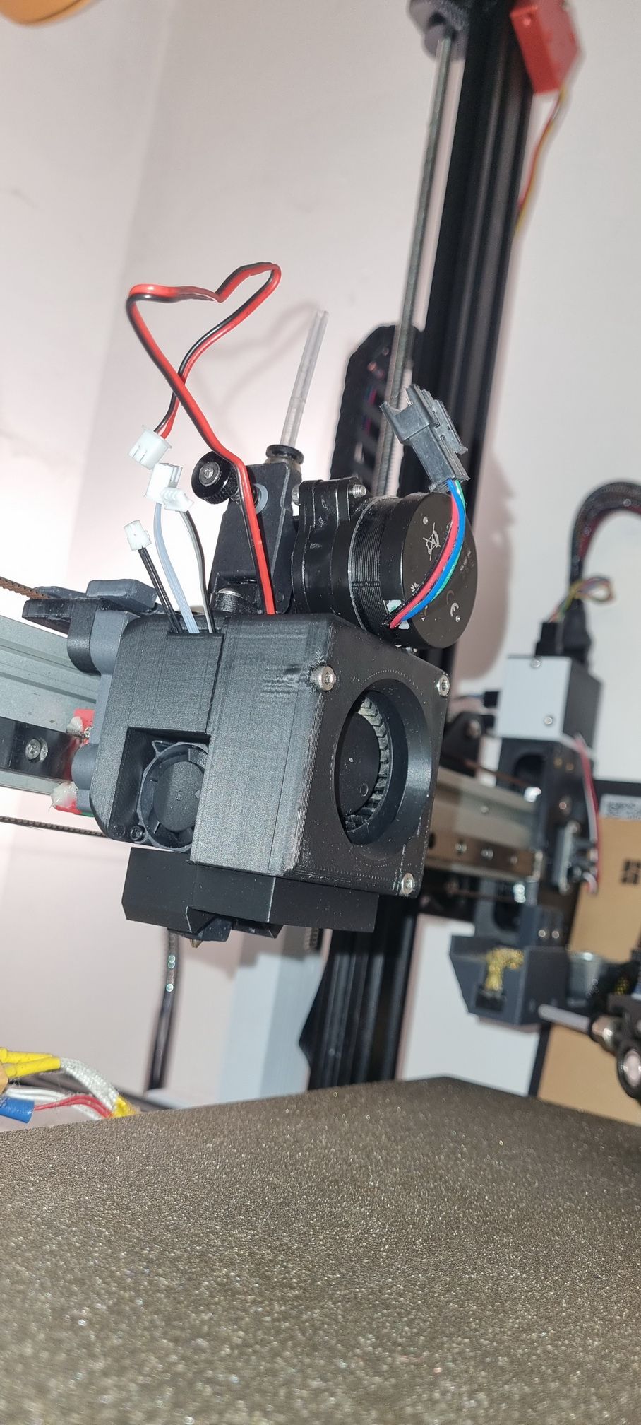

J'ai modifié mon Artist-D pour tester sur la droite ,mon nouvel outil (et le sensorless probing). Les résultats ne sont pas bons. Remplacer un ventilo SUNON 4020 avec 13.5m3/h de débit par un ventilo 30x10 dont je connais même pas le débit, ça ne peut pas donner de bons résultats ! J'ai commandé plusieurs modèle de SUNON en 25x10 30x10 et 40x10 avec des débits respectifs de 5,1m³/h7,8 m³/h et 13,6m³/h. Je verrai jusqu'à quel débit je peux descendre. Avec l'ancienne version d'outil équipé d'un 40x40x20 24v, je n'ai jamais eu de problème ni de débit, ni de bouchage (sauf en laissant du TPU refroidir !).

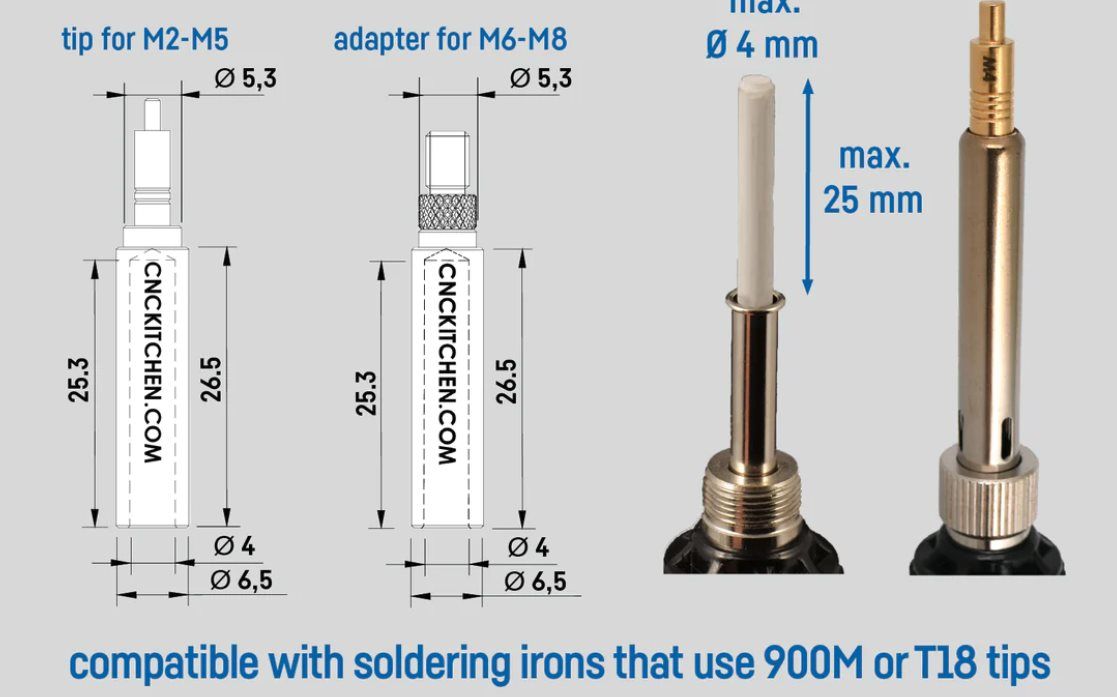

J'avais commandé sur Amazon les outils de CNCKitchen facilitant la mise en place des inserts. Pas de chance celui pour les M3 (le plus utilisé, généralement) s'est rompu au niveau du téton qui rentre dans l'insert. Donc inutilisable !
J'ai eu la bonne idée d'envoyer un petit mail à Stephen de CNCKitchen. J'ai eu une réponse ultra rapide me demandant mon adresse postale en m'indiquant qu'un nouvel outil me parviendra en retour. En fait, c'est un jeu complet (M2.5 à M8) que j'ai reçu, et qui semble de meilleure qualité !
Il fait d'excellentes vidéos sur sa chaine Youtube et en plus il a un SAV au top !
  • J'aime 2

@yopla31 perso pour les insert, ma pointe fine de fer à souder suffit, surtout pour le M3. Je peux l'enfoncer complètement dedans et ça va très bien.
J'ai vu le même kit sur ali mais pour j'en ai pas trouver spécialement l'utilité pour les petits diamètres, peut être pour les gros mais en impression on en utilise pas vraiment au dessus du M4 je pense.
Modifié (le) par Poisson21
Il y a 17 heures, yopla31 a dit :
Bonjour, je n'ai pas trouvé sur Amazon le kit d'outil , uniquement les inserts dont j'avais déjà acheté certains il y a un bon moment et que j'ai encore en partie en stock. Si je comprends bien les outils se mettent à la place de la panne du fer à souder? Pour ma part j'ai une station de fer à souder et les pannes ont un diamètre de 4,9 mm est-ce compatible ? As tu le lien ? Merci
il y a 9 minutes, thsrp a dit :
est-ce compatible ?
Non. Le diamètre des outils est de 6,5mm
Révélation
Le lien de la zone permet après sélection de prendre ou des inserts ou les outils.
Très bons outils et inserts d'ailleurs 😉
Le 04/02/2023 at 14:48, fran6p a dit :
  Révéler le texte masqué

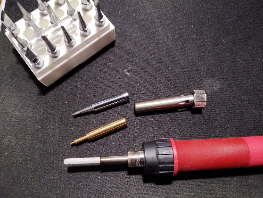

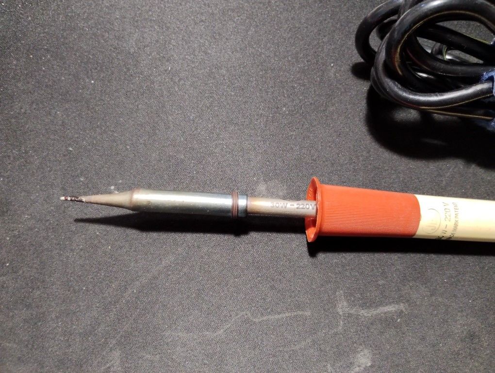

si je comprends ce n'est pas pour les fers a souder plus ou moins "pro" mais pour les fers dont la panne est creuse (6mm) et qui vient s'enfiler dans la partie chauffante du fer ? c'est cela? parce que j'ai un fer de cette sorte dont je ne me sers quasiment jamais préférant ma station de soudage ...
Ma «vieille» station de soudage utilise le même système de pannes amovibles (creuses) que mes autres fers à souder :
Par contre mon très vieux fer  (début de années 80) lui ne permet pas de monter ces pannes :
Modifié (le) par fran6p
