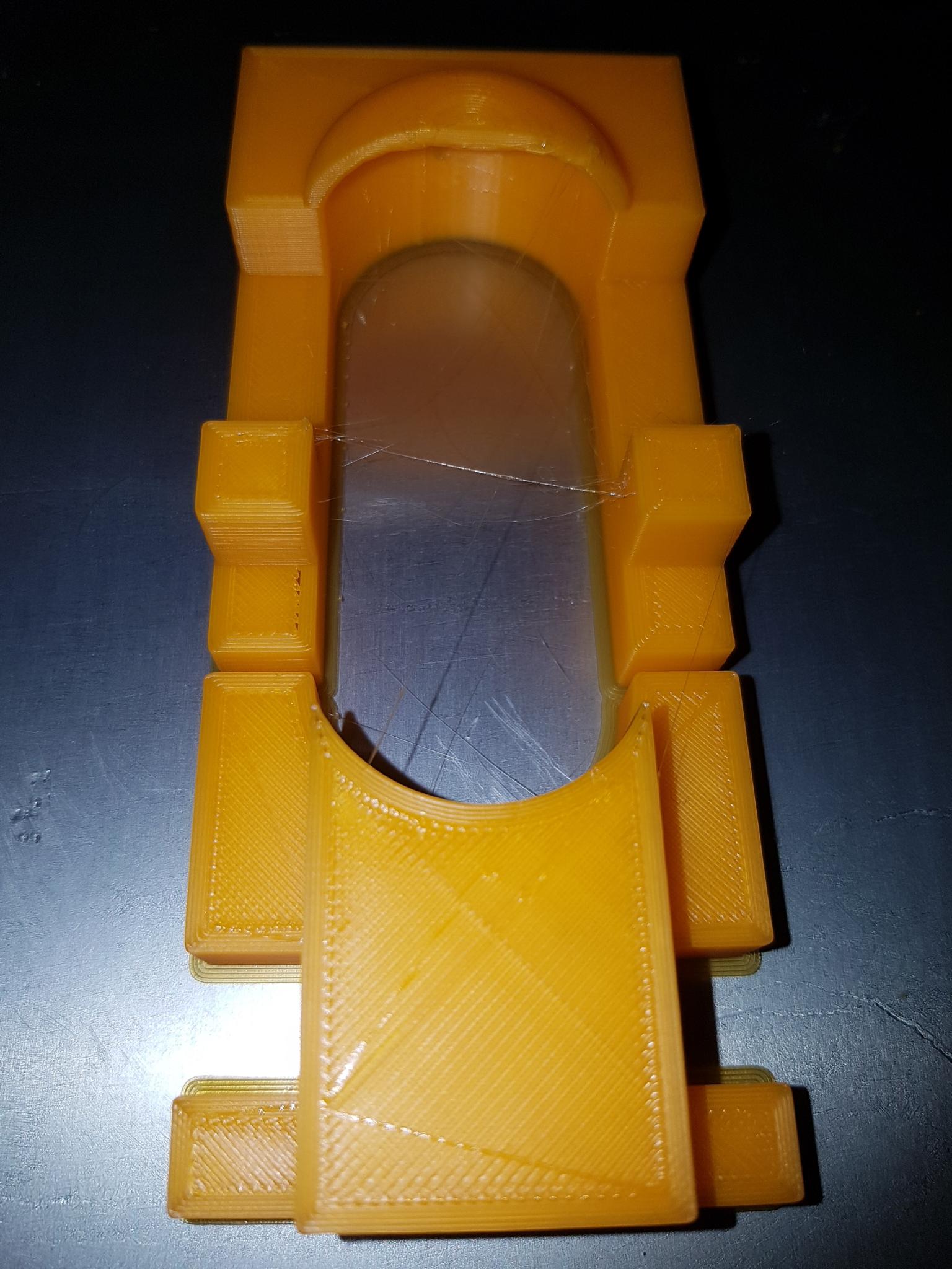

bender57 Posté(e) Mai 2, 2018 Auteur Posté(e) Mai 2, 2018 Quelqu'un aurait une astuce sous cura pour combler les trous comme sur la photo ? J'arrive pas à trouver le bon paramètre

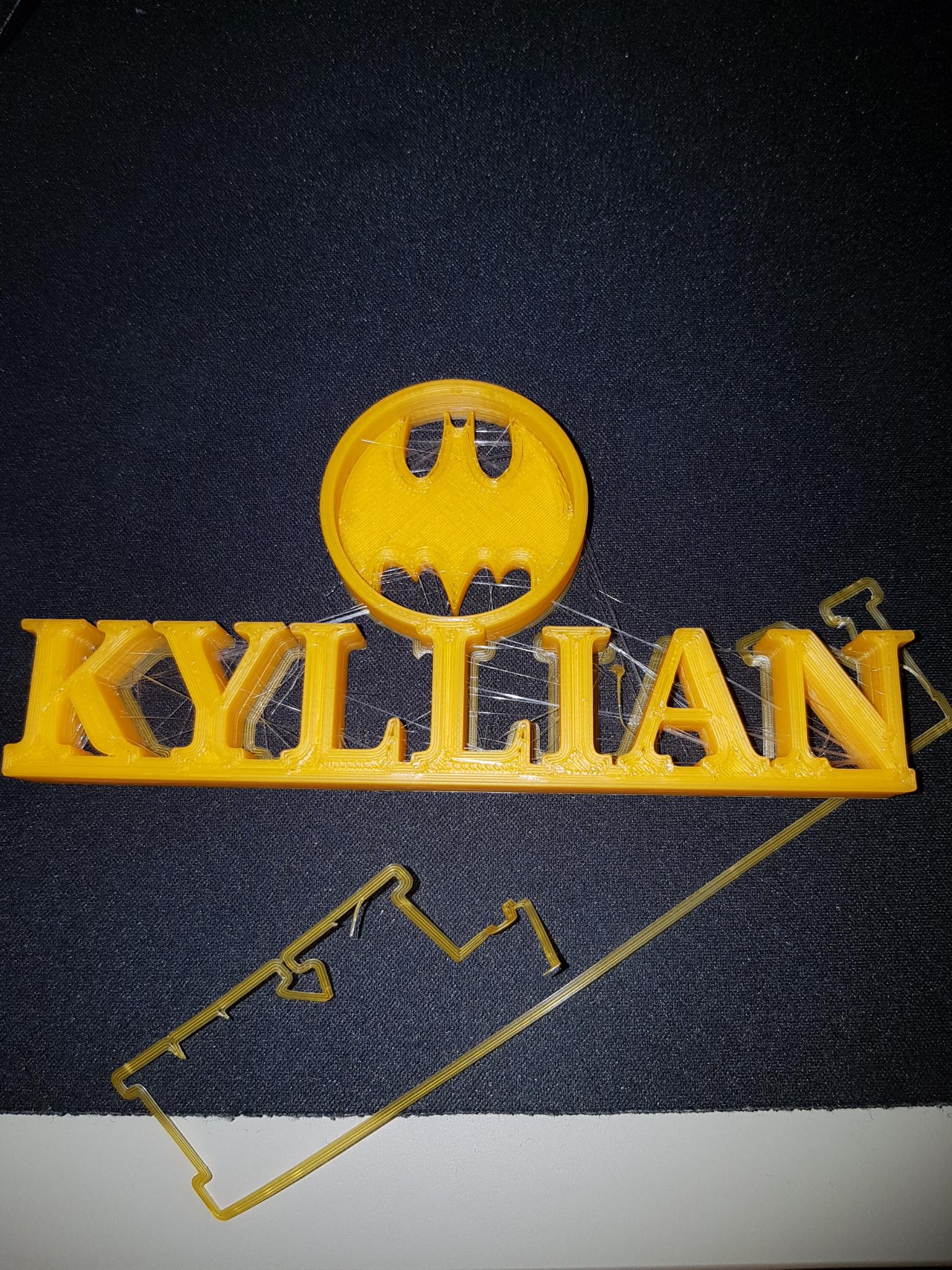

bender57 Posté(e) Mai 2, 2018 Auteur Posté(e) Mai 2, 2018 c'est quoi overlap ? je commence aussi a avoir ENORMEMENT de cheveux d'ange (stringing pour les experts) alors que j'imprime a 180 degres et que je n'ai rien modifié, avant j'avais des pieces niquel mais depuis le debut de cette aprem c'est rempli de cheveux d'ange
Maeke Posté(e) Mai 2, 2018 Posté(e) Mai 2, 2018 (modifié) Pour les cheveux d'anges, c'est le même rouleau de filament? Tu l'as commencé il y a combien de temps? Et vérifies ta rétraction (aussi étrange que ça te paraisse, sous windows, c'est pas parce que tu ne modifies rien, que rien ne change). Modifié (le) Mai 2, 2018 par Maeke
bender57 Posté(e) Mai 2, 2018 Auteur Posté(e) Mai 2, 2018 Oui c'est le même rouleau Il a moins d'une semaine et il est dans une boîte Les paramètres de la rétractation n'ont pas changé Est ce possible que ça vienne de la buse qui s'use ?
Maeke Posté(e) Mai 2, 2018 Posté(e) Mai 2, 2018 Usure de la buse, j'y crois moyen, mais filament fondu collé sur la buse ou le bloc, voir une fuite, là c'est possible.
bender57 Posté(e) Mai 2, 2018 Auteur Posté(e) Mai 2, 2018 Pas de fuite ou quoi que ce soit C'est vraiment bizarre Peut être que la qualité de la bobine c'est dégradée, je ne vois que ça
bender57 Posté(e) Mai 2, 2018 Auteur Posté(e) Mai 2, 2018 (modifié) J'ai aussi pensé à l'entraînement du filament, c'est possible que le moteur de l'extrudeuse arrive a tirer le filament mais galere a le retracter ? Modifié (le) Mai 2, 2018 par bender57
bender57 Posté(e) Mai 3, 2018 Auteur Posté(e) Mai 3, 2018 je viens de tout changer sous l'extrudeur, j'avais un jolie caramel sur le bloc de chauffe mais vu qu'il est placé assez haut je n'ai rien vu en esperant que ca regle mon probleme
Maeke Posté(e) Mai 3, 2018 Posté(e) Mai 3, 2018 Si tu as eu ça, c'est que tu as une fuite, mauvais serrage de la buse.
bender57 Posté(e) Mai 3, 2018 Auteur Posté(e) Mai 3, 2018 Oui je sais, pourtant je l'ai serré a chaud J'ai peut être eu peur de trop serré En tout cas le problème est résolu Je peux enfin reprendre mes impressions Ça soir j'attaque la dernière partie de ma barre de contrôle qui accueillera entre autre le bouton power, le variateur pour les leds et le support de micro sd Il est déjà modélisé ya juste a printer pendant 10h
