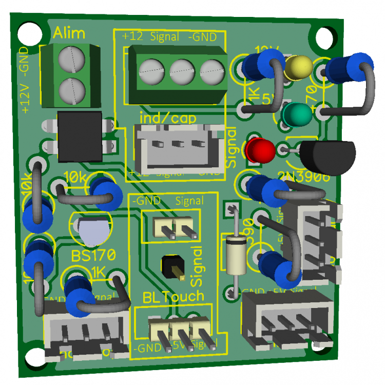

Au final, elle va faire quelle dimension cette petite carte, parce que je la vois s'étoffer de jour en jour, avec des options qu'on a pas spécialement besoin .... J'ai un simple BL-Touch en commande, j'ai pas besoin des options servo ou autre capacitif ....
Bud - En pleine réflexion :/
Au final tu n'es pas obligé de souder tous les connecteurs. Seul ceux dont tu as besoins seront nécessaire.
Si j'ai bien compris l'utilité de la carte , elle sera surtout utile à ceux qui ne peuvent pas sortir un 5v de la carte mère ou s'ils utilisent une détection en 6-36V.

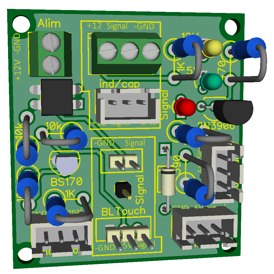

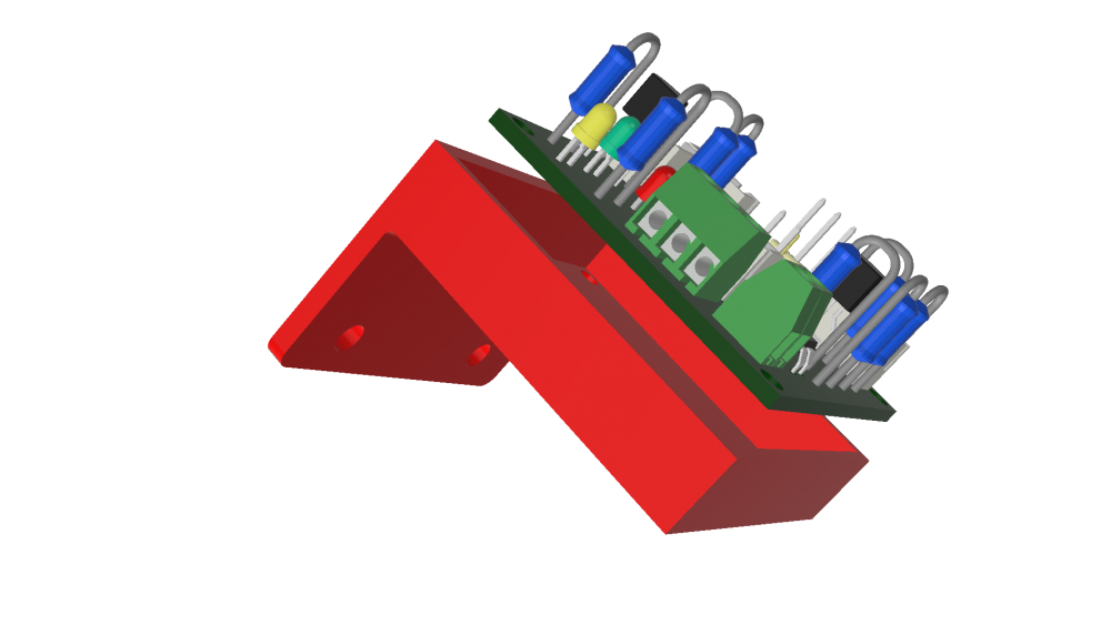

J'ai fait le routage des pistes de PCB version "deluxe" en essayant de garder une taille raisonnable de module. Il mesure 42mm x 45mm malgré l'implantation des résistances en vertical.
Pour réduire encore les dimensions, il faut passer en composants cms, ce que évidement  je ne ferai pas.

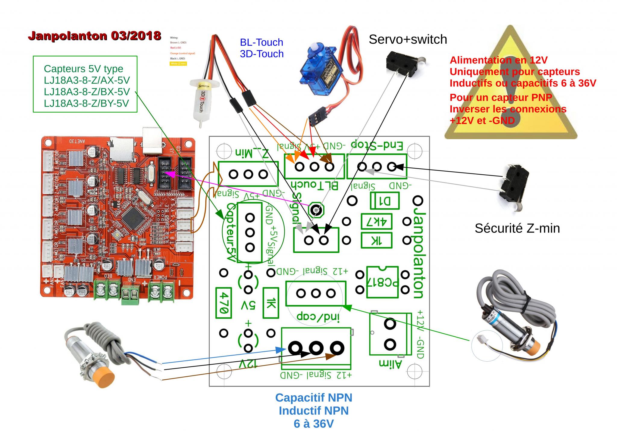

Remix du PCB et dernière documentation de raccordement.
Je pense avoir fait le tour des capteurs usuels.
PS : La sortie Signal du BL Touch (flèche rose) est raccordée sur la pin 3 du connecteur LCD sur cet exemple propre à l'Anet A8
Les autres, vous vous dém......[emoji23][emoji23]

La flèche rose pointe vers le connecteur J3, ce n'est pas sur le connecteur LCD qu'il faut se brancher?, ou ya t'il des différences en fonction des versions de carte anet A8?
Envoyé de mon ONEPLUS A5000 en utilisant Tapatalk
quelques interrogations dans ton dernier descriptifs...
- le palpeur bleu c'est quoi ? jamais vu ?
-le servo switch c'est quoi?
-enfin les capteurs (inductifs/capacitifs) il y a visiblement deux connecteurs d'entrées différents ,ils sont en parallèles ?
Tu as raison, la flèche doit pointer sur la pin 3 du connecteur LCD.
J'ai du avoir un coup de souris malencontreux qui m'a déplacé celle-ci.
Ce n'est pas de toutes façons un vrai schéma de câblage, mais plutôt une revue des possibilités de raccordement.
Je modifie cette erreur et je reposterai le plan à jour.
Modifié (le) par Janpolanton
Document du raccordement modifié

Il y a 1 heure, thsrp a dit :
je me cite moi-meme ...!! si vous avez des réponses merci
@thsrp
Ce n'est pas un palpeur, c'est un servo-moteur qui fonctionne avec le swich  en couple un peu comme un BL Touch.
Les 2 connecteurs sont en // mais un seul sert en fonction de la terminaison des fils du capteur (fils nus ou fils avec connecteur JST.

L'anet est équipée d'un servo - switch? je pense que c'est toi qui l'a rajouté non? ça fonctionne sous quel principe...??
Ah là j'avais jamais vu...!! Etonnant...!, et le palpeur bleu que l'on voit sur ton descriptif c'est quoi?
?? Quel capteur bleu?
Le seul composant bleu, c'est justement le servo-moteur.
Mets une photo, ça sera plus rapide que de tourner en rond...
Ok compris c'est le servo qui se connecte sur le meme connecteur que le bl touch...et le switch sur l'autre connecteur... VU . bon moi je te prends une carte meme si je n'en ai pas l'utilité maintenat etant donné que sur la Mega il y a un double endstop sur les Z qui permet de garder à chaque G28 un bon relage entre les deux Z. Mais ça me servira sur une autre imprimante à l'avenir... car cette carte universelle est bien pratique...

Pour des raisons de longueur de câbles, en revanche (et vu que j'ai une CR-10), ou as-tu prévu l'installation de ta carte? Parce que sur la tête, ça me semble bien encombré... Pourtant, ça me plairait bien, rien que pour le fun... J'adore l'idée du servo!
Il y a 5 heures, rmlc460 a dit :
Hello!
Question pertinente , j'y ai pensé pour mon A8 mais j'avoue avoir un peu beaucoup zappé les autres imprimantes.
Malheureusement, "l'universalité" du module a son revers à la médaille.
Quid de son emplacement.
Les câbles des différents capteurs (y compris le servo) sont relativement courts donc pour bénéficier de la facilité de la connectique, la carte devrait être au plus près de ceux-ci, ainsi une seule nappe  rejoindrait la CM.
Sauf que généralement, les têtes sont bien encombrées et qu'ajouter du poids supplémentaire ( on va dire pour être large, une cinquantaine de grammes peut-être) sur le chariot n'est pas non plus  l'idéal.
J'avoue que je suis dans l'impasse, ce module se révélant être de plus en plus une fausse bonne idée...:S

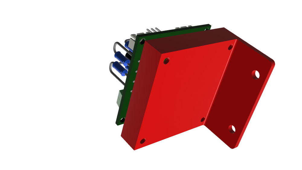

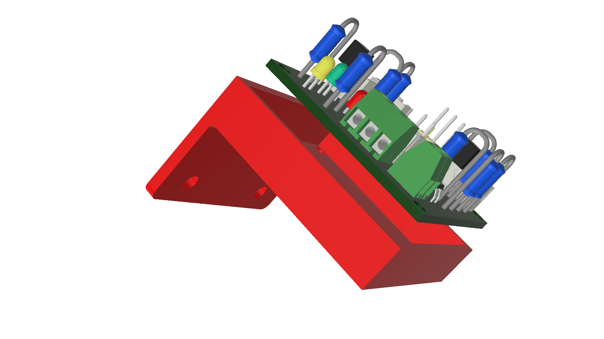

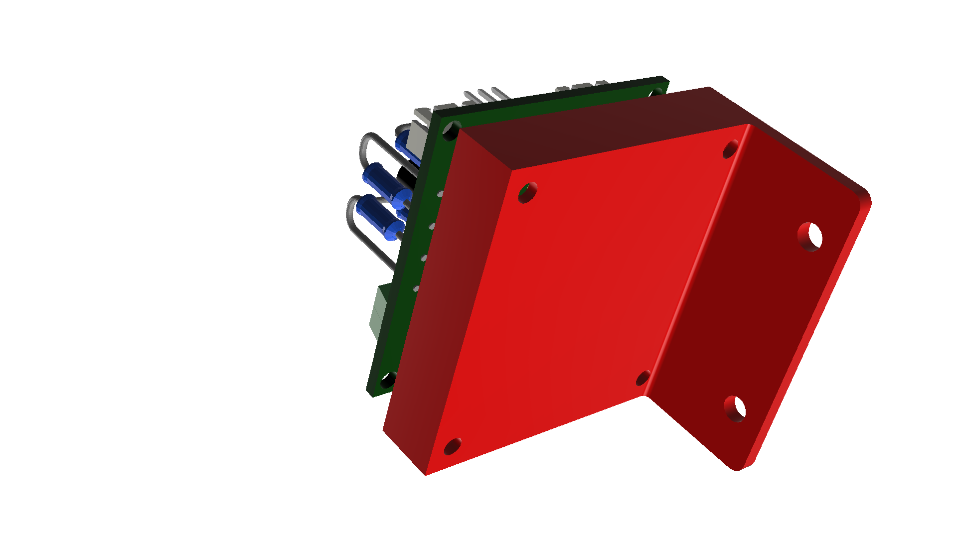

Je vais m'imprimer un petit boitier qui viendra se fixer au dessus de l'extrudeur par 2 vis
Une première idée de conception à creuser:
