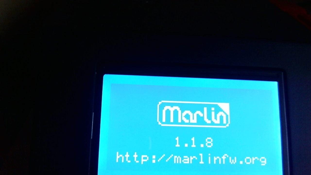

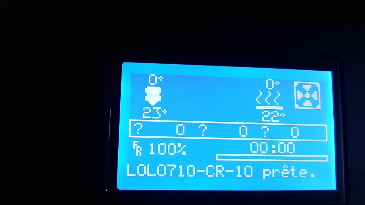

C'est bon les gars tout c'est bien passé  j'ai marlin sur ma cr10 et en français avec plein de réglages, il me reste plus qu'a attendre que les pièces pour mon hotend arrive pour pouvoir réimprimé.
juste une question que je me pose, si je veut modifie mon firmware j'aurais plus besoin de retouche au cavalier a l’intérieur  du boitier, simplement a branche le cordon usb ?5acba7a1b446c_Picture10.thumb.jpg.f906ad30a75c3102f2929de0ab3578e0.jpg5acba795ed9ef_Picture11.thumb.jpg.2d54208357dd06b3c2401c14839ad074.jpg
il y a 2 minutes, LOLO710 a dit :
Exact. Par USB ou si tu as octoprint via le bon plugin :)

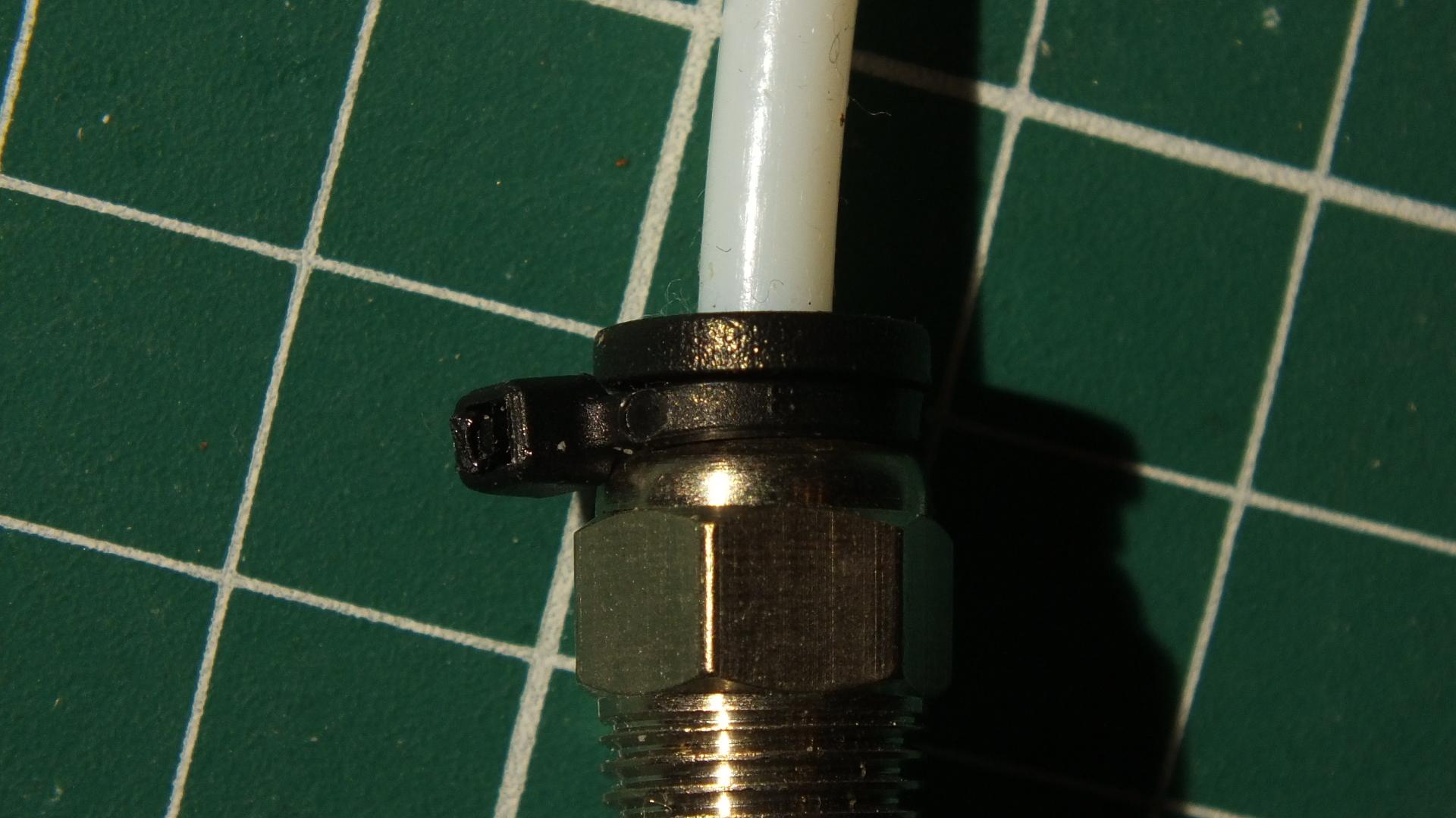

A tous ceux qui ont des problèmes avec leur tube PTFE qui n'est pas toujours correctement placé au contact de la buse, mes recherches incessantes, mes lectures de divers et (a)variés forums (peut-on l'écrire ainsi avec un s?) m'ont conduit à ceci >>> . L'idée est simple et me semble fonctionnelle. N'ayant plus rencontré cette difficulté depuis mon premier épandage de filament ailleurs que sur le plateau il y a plus d'un an, je soumets cette pièce pour que certains la teste et nous en fasse un retour (positif ou négatif) 😉😄

Ceci dit, la ruse que j'ai décrite et trouvée d'origine sur ma delta (un simple collier rilsan qui bloque les mouvements de la pièce plastique du connecteur) semble être aussi très fonctionnelle!
