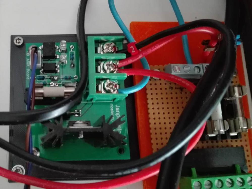

bender57 Posté(e) Juin 12, 2018 Posté(e) Juin 12, 2018 salut j'ai bien recu le mosfet manque plus qu'a imprimer le support et a cabler la bete d'ailleurs y'a que 3 vis, comment ca se cable ?
Steam Posté(e) Juin 12, 2018 Posté(e) Juin 12, 2018 (modifié) @bender57 Le + (borne du milieu) est commune. Il faut brancher le + et le - venant de ton alimentation sur la borne marquée GND (celle qui est le plus vers le centre du pcb) pour le - et sur la borne au centre marquée H.B +12. Pour les câbles allant vers le plateau, le + sur la borne centrale (marqué H.B +12, la même que pour le + venant de l'alimentation) et le - sur la borne toute à droite marquée H.B. La commande venant de la carte se branche sur le connecteur JST blanc (la polarité n'a pas d''importance). Steam Edit : J'ai fait une photo vite fait du branchement du mosfet : Le gros fil bleu et le gros fil rouge viennent de l'alimentation, l'autre gros fil rouge et le fil noir avec le repère"2" vont sur le 12 V du plateau chauffant. Les fils fins bleu et marron viennent des bornes Hot BED de la carte. J'espère que le branchement est maintenant plus clair pour toi. Re Steam Modifié (le) Juin 12, 2018 par Steam Ajout image
bender57 Posté(e) Juin 12, 2018 Posté(e) Juin 12, 2018 niquel, merci pour le petit tuto malgré les cours de @Janpolanton je suis toujours une quiche en cablage, je confond les couleurs
Janpolanton Posté(e) Juin 12, 2018 Auteur Posté(e) Juin 12, 2018 (modifié) @bender57 C'est quoi tous ces fusibles? Et quel est le fusible que tu as mis sur le module? Ce n'est pas un de ceux que je t'ai fournis. Oups! c'est le montage de @Steam Je suis fatigué moi! Modifié (le) Juin 12, 2018 par Janpolanton

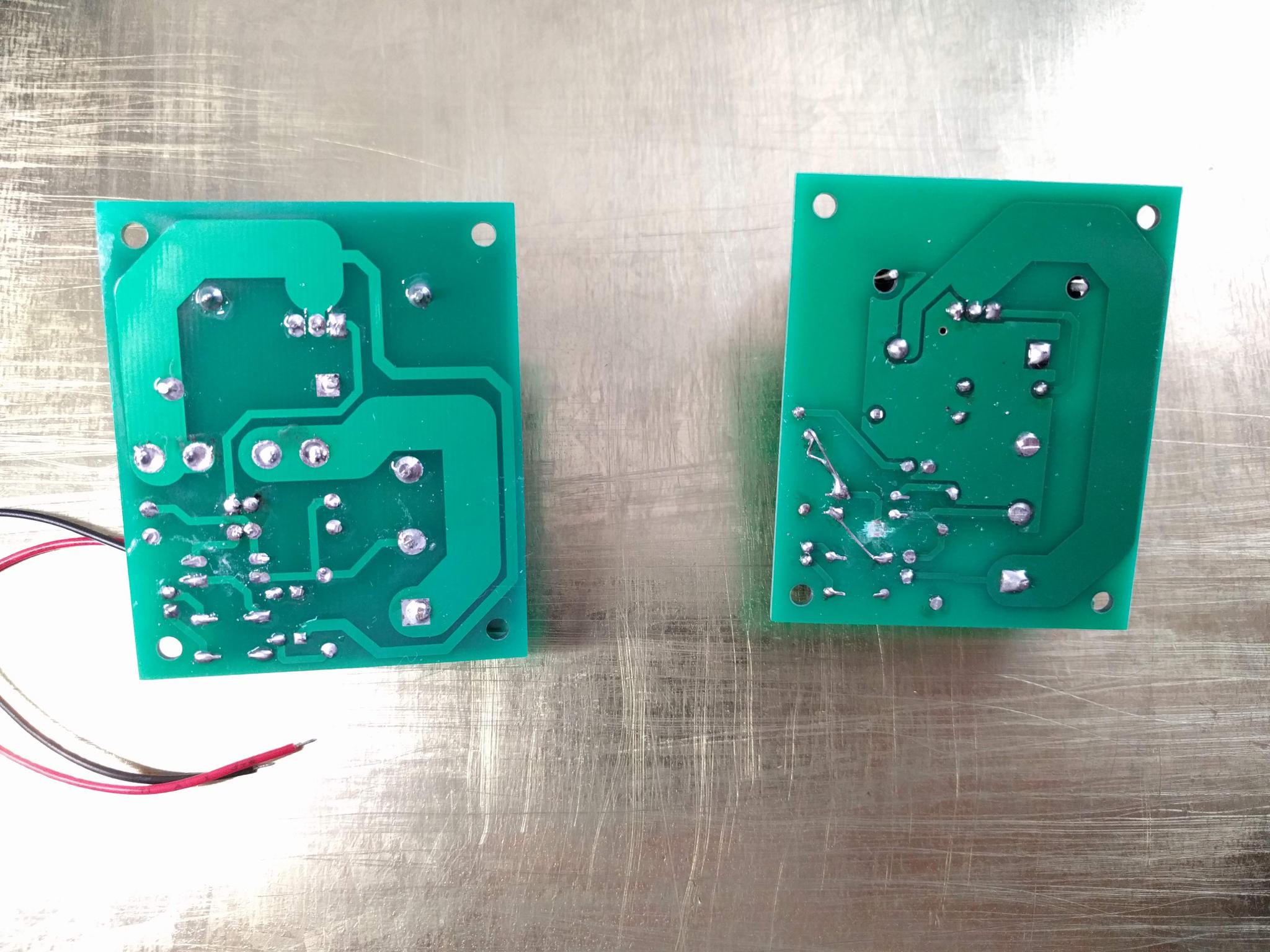

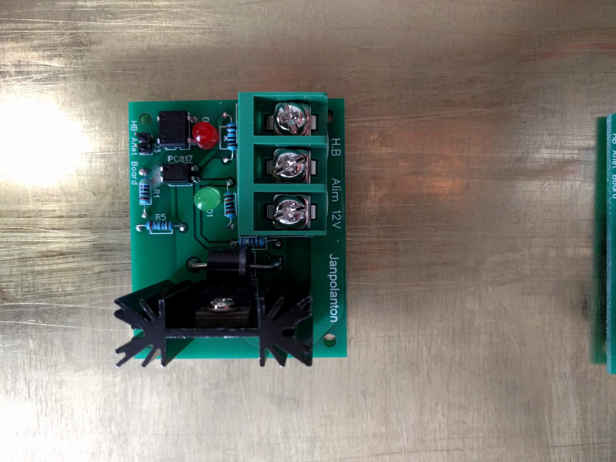

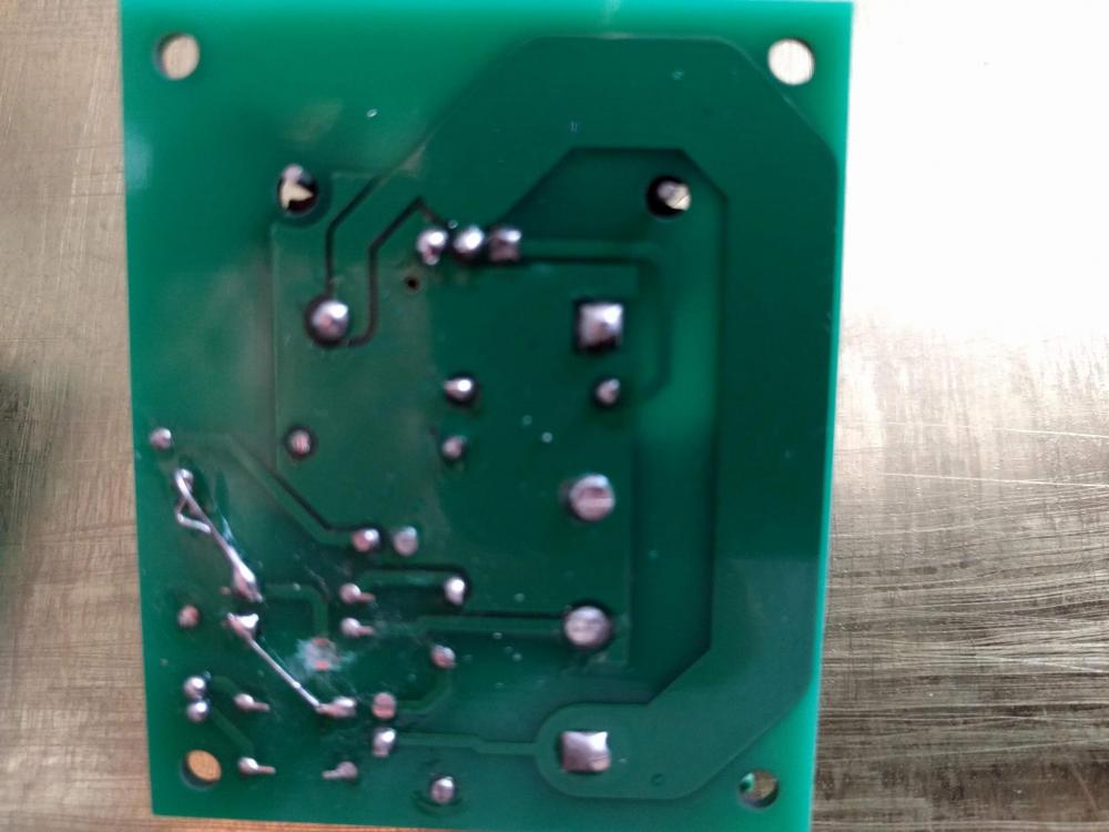

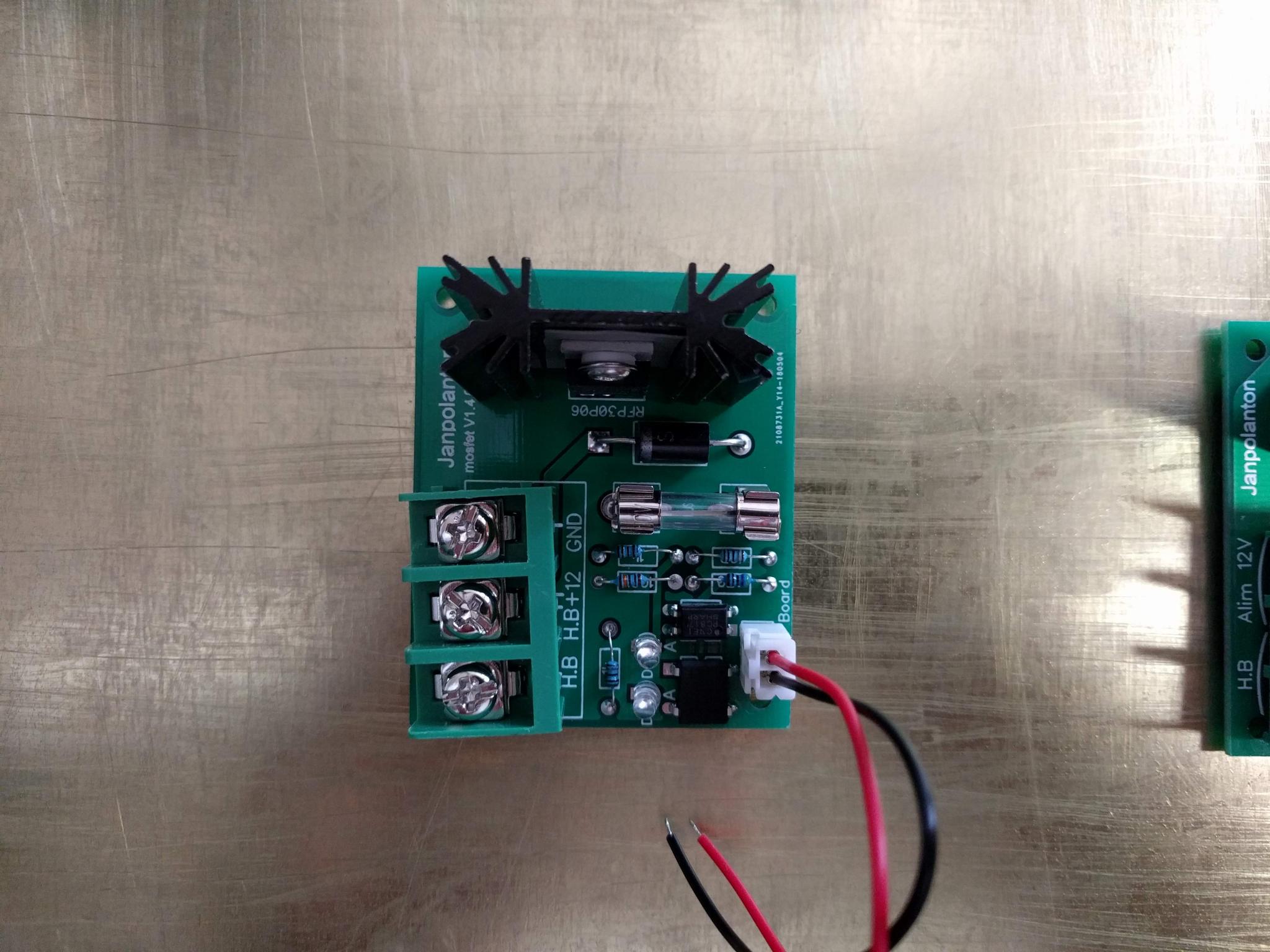

fran6p Posté(e) Juin 14, 2018 Posté(e) Juin 14, 2018 Bonjour @Janpolanton J'ai réussi à trouver un peu de temps pour sortir le fer et réalisé les soudures pour le premier modèle (j'ai bien coupé les pistes et ajouté les straps) et le second modèle. Tests effectués avec la pile de 9V, résistance de 1K sur le HB et alimentation 9V sur les pins JST: tout fonctionne parfaitement . Tes diodes (la rouge et la bleue) sont TRÈS lumineuses (heureusement mes lunettes de soleil étaient à portée de main ). Je ne suis pas trop mécontent de mes soudures (ça faisait plus d'un an que je n'avais pas sorti le fer et c'est comme le vélo, ça ne s'oublie pas; par contre ma vue baisse de plus en plus et l'aide d'une loupe n'est plus facultative (le premier qui me sort qu'il n'y a pas que la vue qui baisse, je lui sort un carton rouge direct ). Quelques photos prises avec mon téléphone: Reste plus qu'à retrouver mon pistolet à colle pour le premier modèle afin de maintenir le radiateur sur la platine. Encore merci pour ces modules. Comme on dit sur Ebay: je recommande
Janpolanton Posté(e) Juin 14, 2018 Auteur Posté(e) Juin 14, 2018 Pas mal! C'est vrai que j'avais un peu loupé le 1er proto... Oui les LED crachent un max. Sur le site de vente ils disaient "ultra bright Led", ils n'ont pas menti... Si tu trouves qu'elles sont trop fortes, il suffit d'augmenter les résistances (passer de 1k à 2k2 par exemple)...
