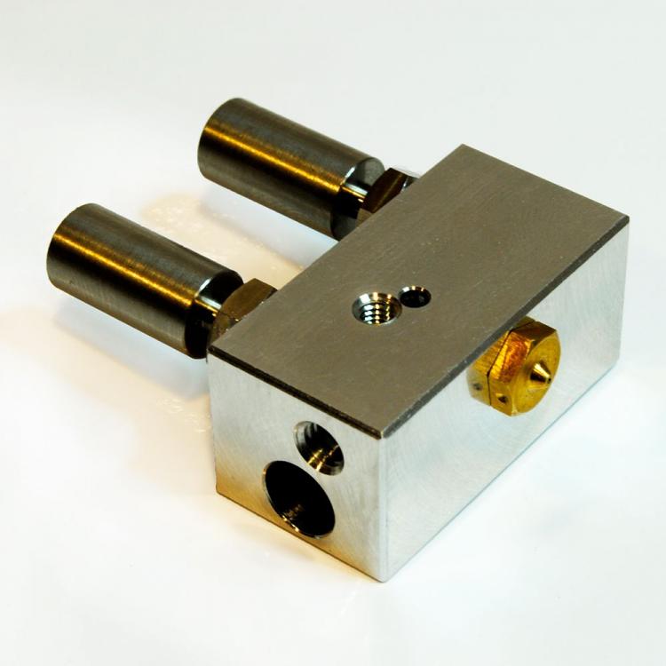

Cyclope c'est une buse qui prends deux filament et les mixent?
C'est ça, c'est une buse de sortie pour deux entrées. C'est plus simple à utiliser qu'une deux sorties / deux entrées, puisque ici il n'y a pas de risque de décalage des buses (entre autre), mais tu n'as qu'une température possible. Par contre, non ce n'est pas forcément mélangé (c'est même pas super de faire ça), tu as un filament qui est "rembobiné" avant de laisser place à l'autre.
Exemple de cyclope :
Et si je comprends bien, du coup c'est plus complexe pour les filaments solubles à l'eau puisque la température de chauffe risque de ne pas être là même?
Non pas forcément, le pva c'est aussi dans les 200°, en plus c'est pas trop grave si l’état de surface n'est pas top.
Je ne sais pas pourquoi @Nenex a dit ça ^_^

Je ne devrais pas me tromper en disant : Cela doit déjà être possible d'installer un extrudeur de ce type... avec quelques modifications cela va sans dire sur une CR-10 & CR-10S.
