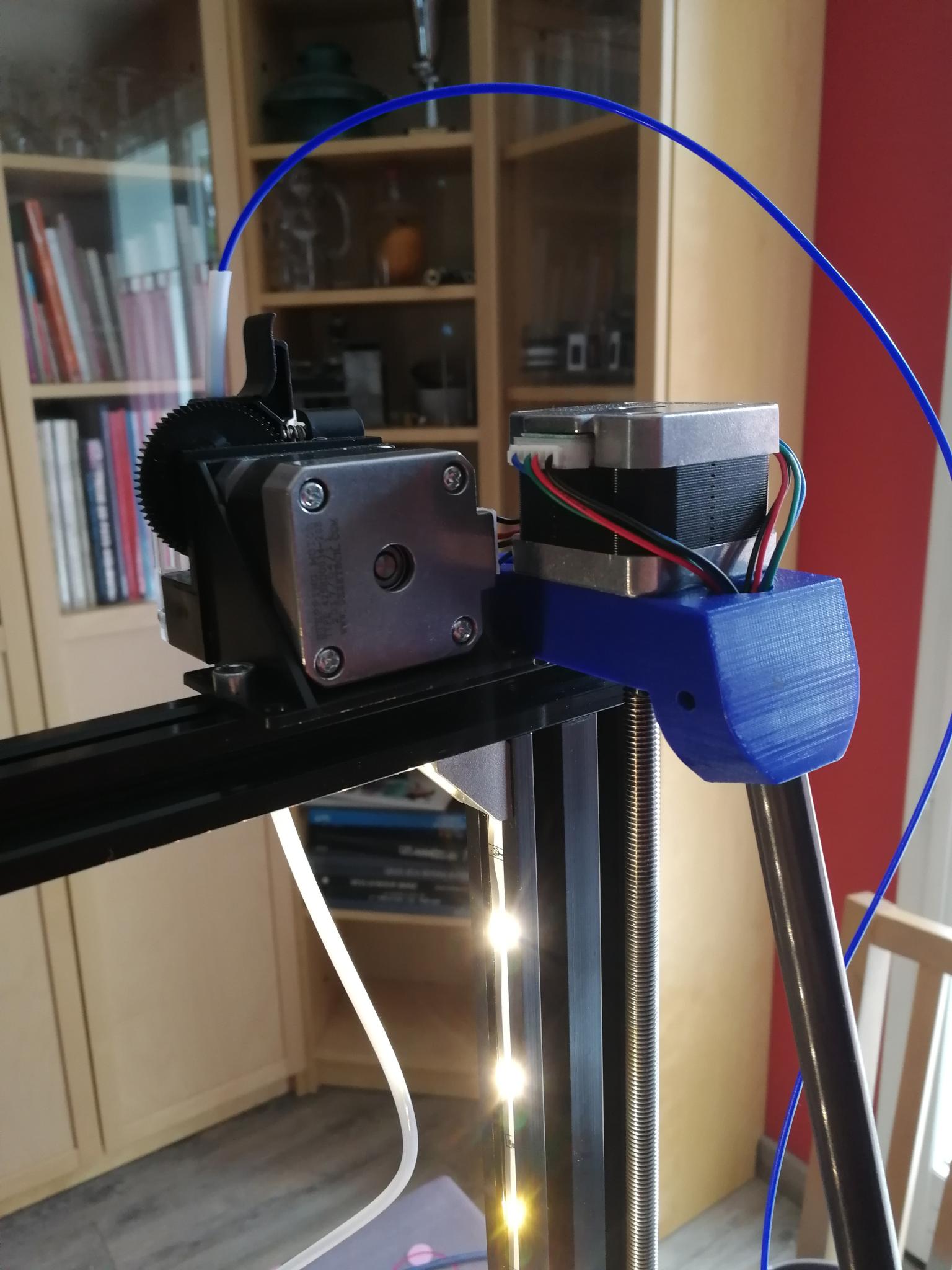

Jean-Claude Garnier Posté(e) Mai 15, 2018 Posté(e) Mai 15, 2018 @julmar merci c'est gentil. Mais je suis pas encore au bout de mes peines. Sinon la rigidité du bâti est drastiquement améliorée par les haubans, ça change tout et la modif est à la portée de tous. Mes supports de haubans sont aussi des supports moteurs, puisque je les ai mis en haut et les fils passent dans les tubes. Voir la photo :
julmar Posté(e) Mai 15, 2018 Posté(e) Mai 15, 2018 @Jean-Claude Garnier OK pour la rigidité, l'important, c'est le résultat obtenu. Excellent ce passage de fil, pratique et esthétique. C'est l'extrudeur qu'on aperçoit tout là haut à coté du moteur Z ? Courage pour la suite, ça doit être sympa de pouvoir dire "c'est moi qui l'ai fait", surtout pour quelqu'un qui y connait que dalle !
Jean-Claude Garnier Posté(e) Mai 15, 2018 Posté(e) Mai 15, 2018 il y a 1 minute, julmar a dit : .. /.. C'est l'extrudeur qu'on aperçoit tout là haut à coté du moteur Z ? Oui, c'est l'un des deux extrudeurs (la Gitèque d'origine >>> avait deux têtes) Bizarrement les moteurs des extrudeurs étaient beaucoup plus gros que ceux des axes. Alors j'ai commandé deux kits "Titan" >>> (démultipliés) j'ai passé les moteurs des extrudeurs en XY et ceux d'XY aux extrudeurs. Je gagne en puissance sur les deux tableaux. Pour l'heure je me bagarre avec "EMBALLEMENT THERMIQUE, IMPR. STOPPEE, RAZ SVP" alors que ça le faisait pas avant. Faut que j'aille à la pêche aux infos.... Grrrrr ! il y a 8 minutes, julmar a dit : .. /.. surtout pour quelqu'un qui y connait que dalle ! C'est la fausse modestie qui est une forme déguisée de l'orgueil, en plus vicieux. Je sais, c'est mâââââl mais je me soigne.... Chuuuut ! 1

Jean-Claude Garnier Posté(e) Mai 16, 2018 Posté(e) Mai 16, 2018 @DucatVince C'est pas que je veux pas, mon gars... Mais ma brêle c'est pas une vraie CR10, alors même si je te donne tout, ça va pas se monter sur la tienne, la hauteur du montant, la position par rapport à la traverse arrière, l'angle sera différent, toussa toussa. Mais tu peux sans problème modéliser tes propres supports, par exemple en récupérant les trous de 5 qui sont en bout des profilés de 20x20, en haut et en bas derrière. Un coup de taraud à M6 dans ces trous et tu as une base d'ancrage du tonnerre. Moi j'ai fait les miens comme ça pasque je voulais qu'ils servent aussi de supports moteurs. Je ne pense pas que tu veuilles passer ton (tes) moteur(s) Z en haut ?

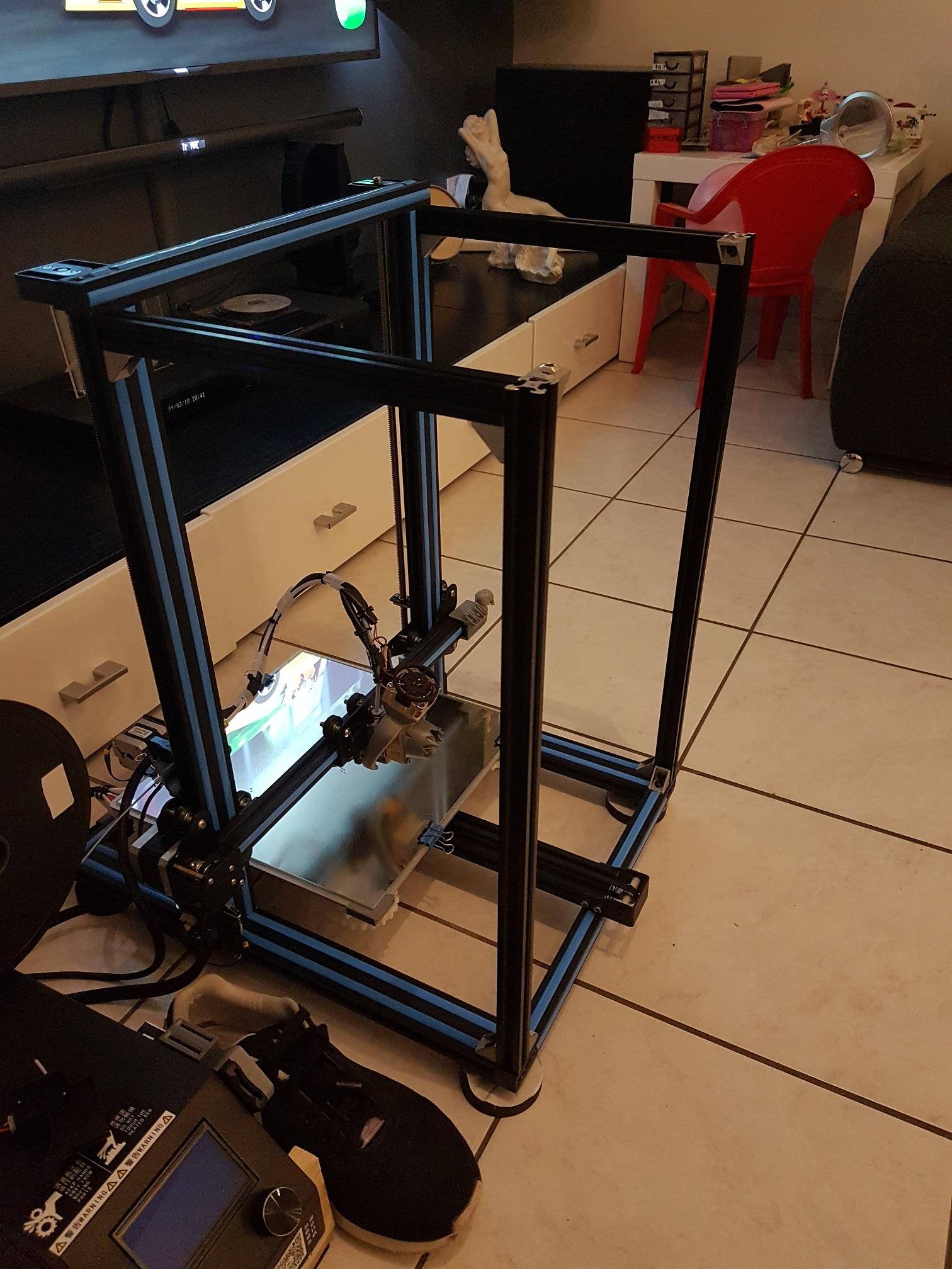

gregg Posté(e) Mai 22, 2018 Posté(e) Mai 22, 2018 (modifié) perso j ai préféré rigidifier avec du profilé alu 2020 fixés par des equerres alu pour 2020. ca ne bouge plus d un poil ,ca reste accessible meme dans mon caisson.et ca ne m est pas revenu cher. ( sur la photo il manque le profilé en haut.je ne l avais pas encore recu) et j ai fixé les 2 traverses plus haut ,au niveau de la barre d origine.c etait pas tres esthetique sinon. et je perdais de la hauteur en impression.(meme si je n imprime pas des pieces de 40cm touts les jours...) Modifié (le) Mai 22, 2018 par gregg
Bosco2509 Posté(e) Mai 22, 2018 Auteur Posté(e) Mai 22, 2018 (modifié) Il y a 3 heures, gregg a dit : perso j ai préféré rigidifier avec du profilé alu 2020 fixés par des equerres alu pour 2020. ca ne bouge plus d un poil ,ca reste accessible meme dans mon caisson.et ca ne m est pas revenu cher. ( sur la photo il manque le profilé en haut.je ne l avais pas encore recu) et j ai fixé les 2 traverses plus haut ,au niveau de la barre d origine.c etait pas tres esthetique sinon. et je perdais de la hauteur en impression.(meme si je n imprime pas des pieces de 40cm touts les jours...) Sans indiscrétion... où tu as acheté ton profilé ? Il était déjà à la bonne longueur ou tu l'as coupé ? J'ai beau chercher... les seuls que je vois sur ce site sont soit trop long, soit trop court. Et dans les magasins de bricolage près de chez moi, j'ai déjà été avec la photo du profilé en question, j'obtient toujours la même réponse : "Ah désolé on fait pas cela..." Edit : Question bête... tu l'as commandé sur Aliexpress sûrement Je viens seulement de les trouver aux bonnes dimensions... Modifié (le) Mai 22, 2018 par Bosco2509
gregg Posté(e) Mai 22, 2018 Posté(e) Mai 22, 2018 salut non pas achete en chine mais ici www.imp3d-france.com/recherche (je ne prends rien sur les sites sans paypal. ) j ai fais les decoupes. j ai 2 longueurs de 65cm ,deux de 27cm et une de 40cm j avais pris 3 barres d un metre. me reste des chutes que j ai utilise pour me faire une lampe de bureau avec un fichier trouve sur thingiverse.
