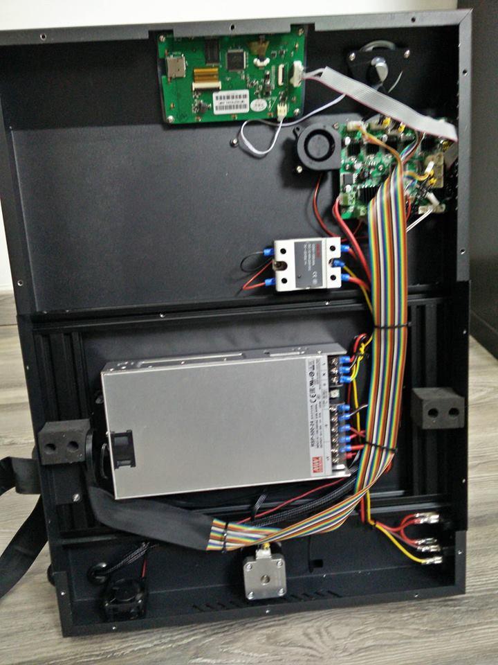

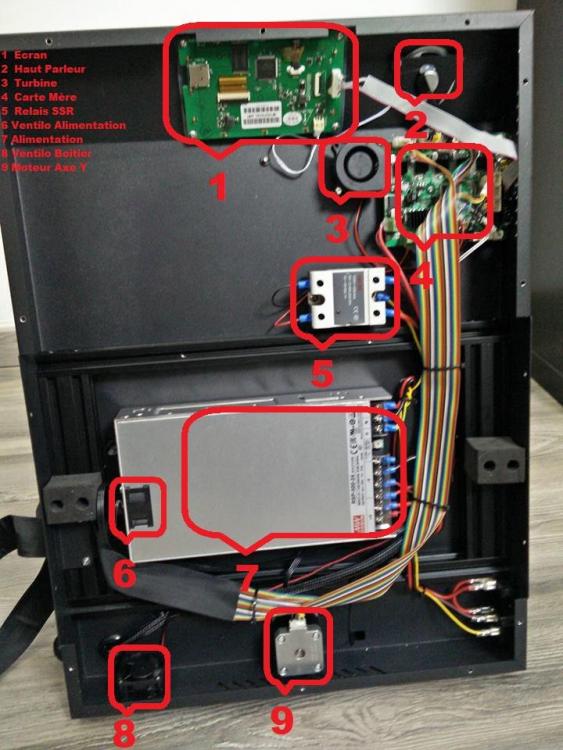

Quelqu'un a... ouvert une CR-X.
Si vous êtes curieux comme moi... vous cliquerez sûrement...
Révélation
  • Confus 1

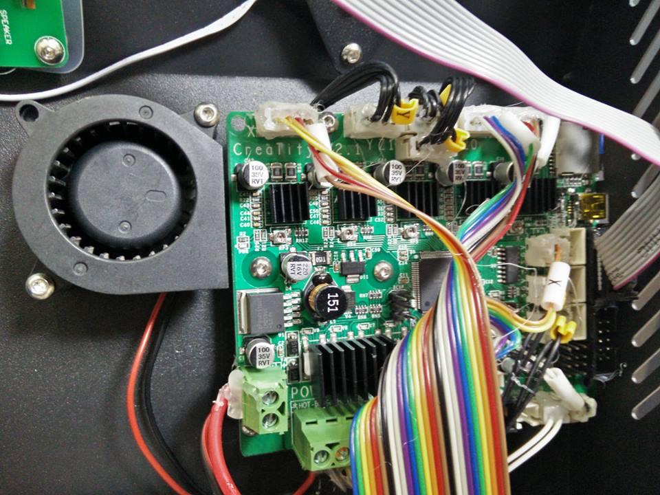

C'est de la colle chaude sur tous les connecteurs ?
La grosse et longue nappe plate (risque de diaphonie élevé) passe par dessus tout le reste, y compris le long des câbles de puissance et secteur.
Et dommage que les radiateurs des steppers aient les ailettes orientées perpendiculairement au flux d'air du ventilo.
Ils ont jamais eu de soucis avec ? 😅
il y a une heure, Kachidoki a dit :
Yep... on voit tout les 2 la même colle plastique sur tout les connecteurs... sûrement pour éviter les court circuits...
Citation
Je m'abstiendrais de faire un commentaire sur ce point...
Je comprend même pas le pourquoi qu'ils ont abandonnés les précédents câbles qui équipe les CR-10(S) et autres...
Citation
Là... j'avoue... cela fait tâche.
En même temps... ils ont foutu la turbine là où c'était plus rapide de la mettre... et en même temps, cela leur coûtait pas grand chose de coller les radiateurs à 90°, pour une meilleur dissipation.
Enfin bref... la CR-X est encore un modèle "d'essai". Les défauts qui seront repérés, espérons-le, seront peut être corrigés à l'avenir.
Mais oui... il serait sage de leur faire cette remarque sur ce détail.

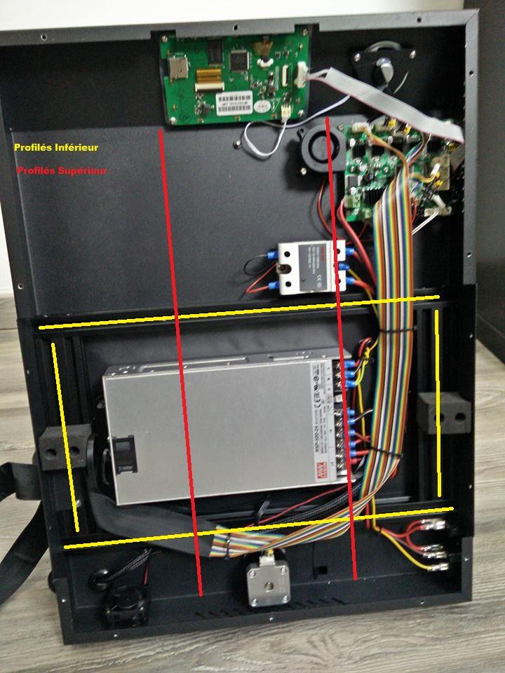

Je note un détail... qui me turlupine en regardant de près.
Le cadre en Profilés V-Slot, qui fait office de support pour le reste de la machine, ne fait pas le tour du boitier... mais même pas la moitié.
C'est comme si le cadre supérieur d'une CR-10S ne reposait que sur le cadre d'une Ender3...
Ou... c'est comme se retrouver avec une CR-10S a qui on aurait coupé la moitié du cadre inférieur...
J'ai un doute : Cela est solide ?
Et... dans l'hypothèse de celui qui voudrait "supprimer le boitier", se retrouvera avec... rien pour soutenir la partie avant de la machine.
Et aurait l'obligation d'acheter du profilé Alu pour compenser la suppression du boitier.
Image vaut mieux que de long discours :
Hormis cela... j'aime bien le relais SSR, l'alimentation.
Un peu moins... le ventilo arrière du boitier... qui doit pas ventilé grand chose là où il est.
Et également... le haut parleur en frontal... sans aucun trou... cela doit faire effet caisson. D'ailleurs... pourquoi un haut-parleur ? On peut écouter des mp3 pendant une impression ?
Dans ce grand... très grand caisson... il n'y a pas grand chose au final.
