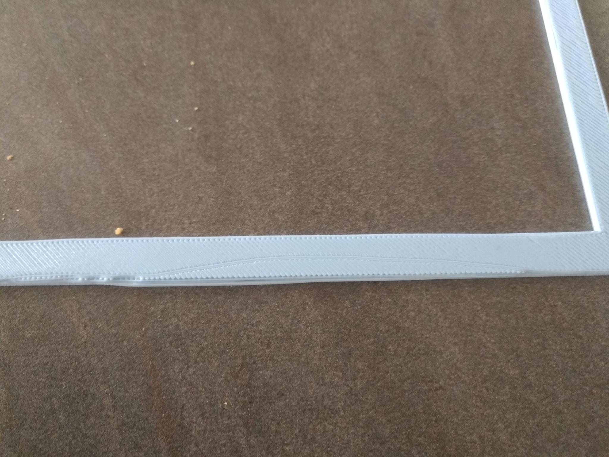

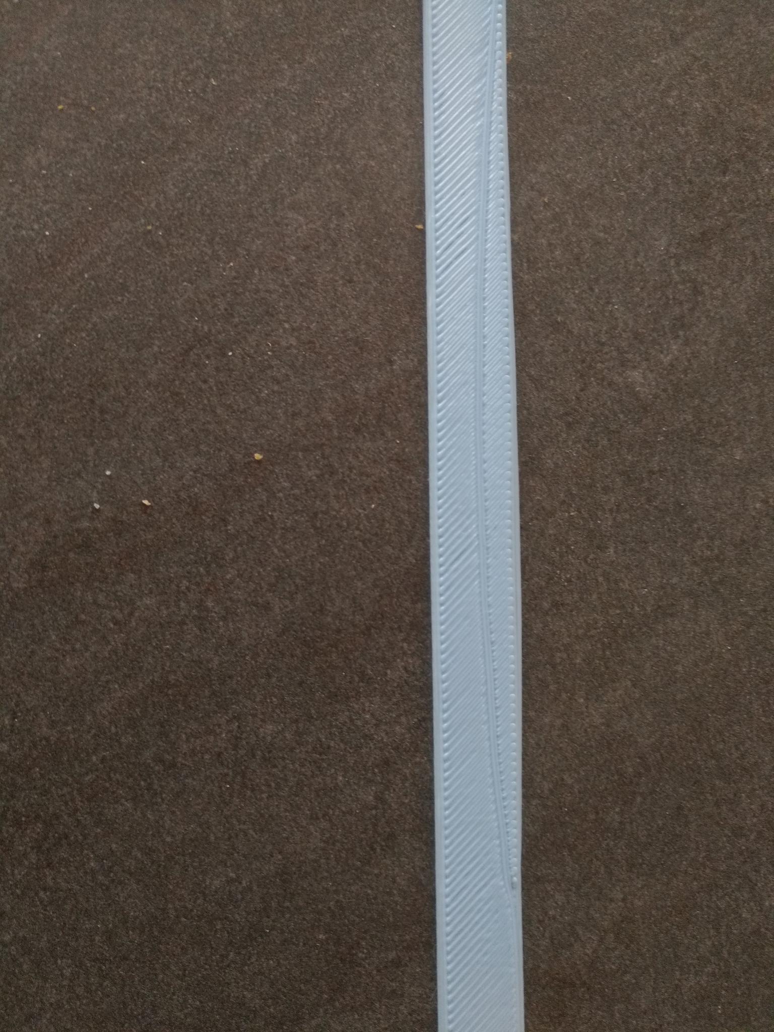

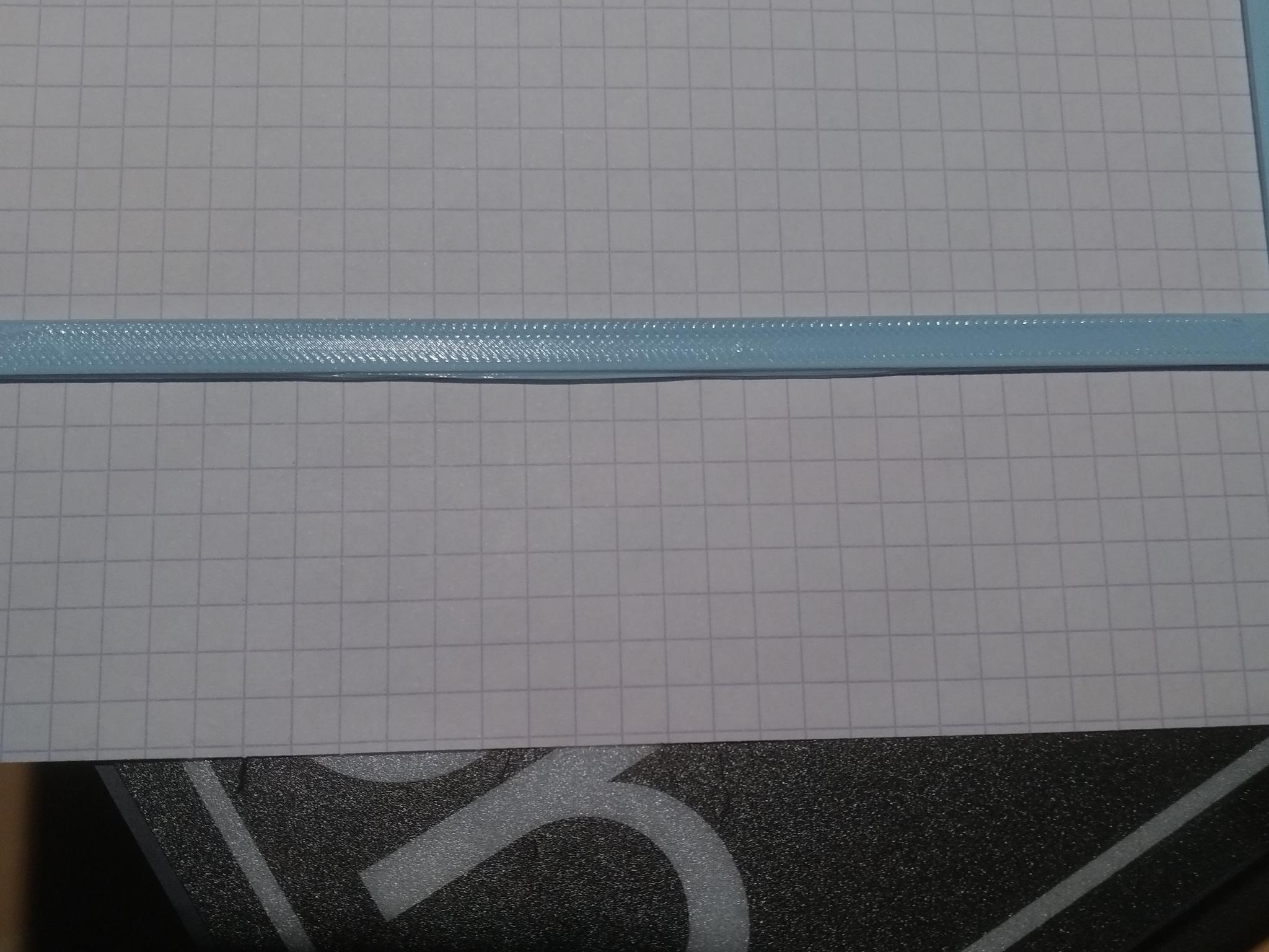

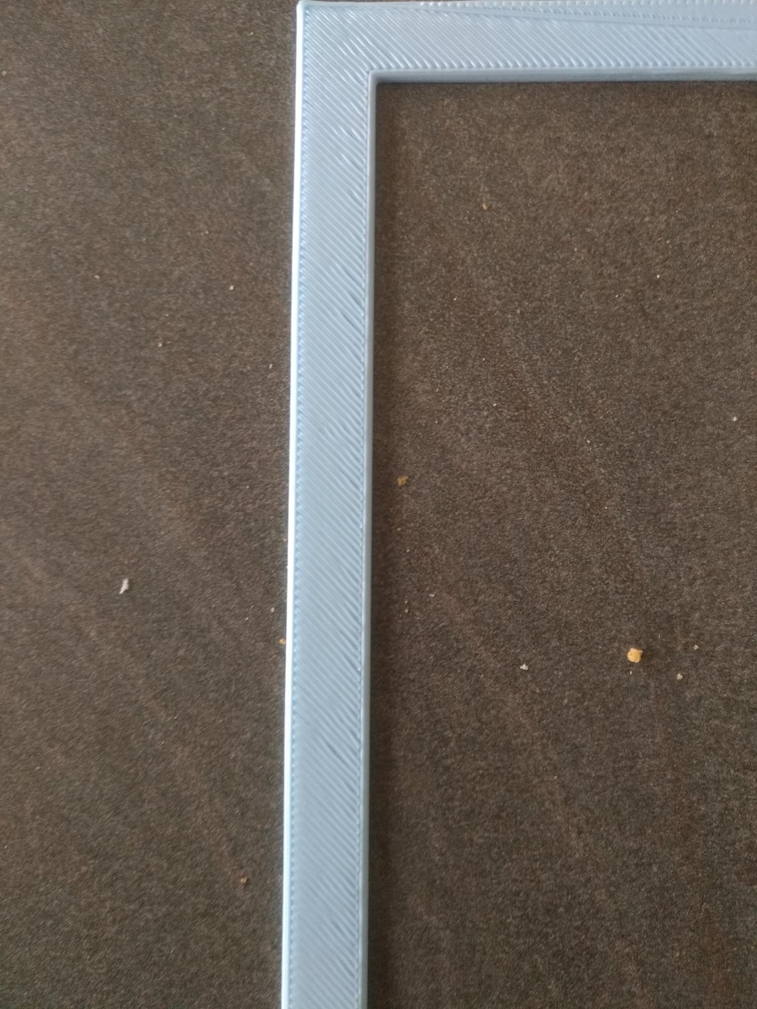

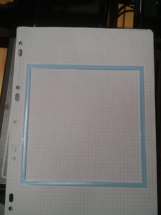

Andersyes Posté(e) Juin 8, 2018 Posté(e) Juin 8, 2018 Bonjour à tous, J'ai une I3 metal motion depuis le mois d'avril, et elle marche très bien. Les impressions sont de qualités. Cependant j'ai beaucoup de mal à imprimer en filament flexible, pourtant l'extrudeur est conçu pour... Par ailleurs, je voudrais vous faire part d'un problème qui m'a fait renvoyer la machine à e-motion tech. En imprimant un avion de 3dlabprint (radio commandé), je me suis aperçu que l'imprimante déformait les plus grosses pièces. Pour vérifié que cela venait bien de l'imprimante et non pas des fichiers gcodes de l'avion, je lui ai fait imprimer un carré de 15cm de côté. Et il est sorti tordu ! Avec une diagonale 4mm plus longue que l'autre (ci joint une photo). Le SAV ne savait pas d'où le problème pouvait bien venir, il m'ont donc demandé de la leur envoyer. Cela va faire deux semaines qu'ils l'ont mais ils ne donnent pas de nouvelles. Je crains que le problème soit présent sur toutes les I3 metal motion et qu'e-motion tech soit alors bien embêté. C'est pour ça que je voudrais vous demander (vous possesseurs d'I3 metal motion) de faire le test du carré de 15cm de côté. Parce que mon problème ne se remarque pas sur les petites impressions. J'ai déjà beaucoup imprimé sans me rendre compte du problème, c'est seulement en imprimant sur toute la surface d'impression qu'il devient perceptible. J'attends vos retours, Anderson

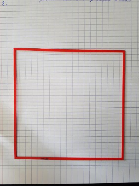

elcp72 Posté(e) Juin 9, 2018 Posté(e) Juin 9, 2018 (modifié) Bonjour Il est peut être possible que ton modèle soit faux Je viens de faire ce test suite à ton post sur un cube de 12x12x12 : aucun soucis Modifié (le) Juin 9, 2018 par elcp72
Andersyes Posté(e) Juin 9, 2018 Auteur Posté(e) Juin 9, 2018 Ah oui en effet ton cube semble parfait. Je suis content que le problème ne soit pas généralisé. Cependant fait attention, la déformation n'est visible que lorsqu'on imprime sur une très grande surface, et 12x12 c'est encore loin du maximum d'impression. Je me suis aperçu du problème sur une pièce qui faisait toute la diagonale du plateau. J'ai eu des nouvelles de e-motion tech qui avance sur la résolution du problème mais n'a pas encore fini. La source du décalage restant encore inconnue... Mon modèle est bien authentique, pas de soucis la dessus

RHic33 Posté(e) Janvier 1, 2019 Posté(e) Janvier 1, 2019 Bonjour, Une intervention un peu tardive mais si ça peut aider... La rigidité de la I3MM est effectivement bonne (vue de ma maigre expérience) mais si la surface sur laquelle elle repose n'est pas parfaitement plane le chassis se vrille légèrement - Mon I3MM est posée sur une étagère en bois robuste mais pas parfaitement plane, j'ai donc rajouté une petite cale en caoutchouc sous l'avant droit du chassis (un peu comme on cale le pied d'une table bancale) pour corriger la déformation. Je me demande même si ça n' était pas la cause de mes soucis de calibration qui plantait (message "calibration impossible") Il faudrait que je vérifie quand même cette histoire de respect de la géométrie.

Le Furax Posté(e) Janvier 16, 2019 Posté(e) Janvier 16, 2019 Bonsoir, Malheureusement je suis tombé sur ce topic après l'achat de la machine et j'ai le même soucis Avec aussi un défaut sur chaque côté imprimé dans l'axe X... Est-ce qu'une solution a été trouvée finalement ? C'est embêtant pour moi car elle doit me servir pour du modélisme, donc des pièces assez grande justement... J'ai aussi contacté le SAV, en attente de retour
Andersyes Posté(e) Janvier 16, 2019 Auteur Posté(e) Janvier 16, 2019 Salut Furax, Je suis désolé que tu ais le même problème, malheureusement j'ai bien peur qu'il soit plus ou moins présent sur toutes les machines. Comme je l'ai expliqué plus haut, mes échanges avec le SAV n'ont pas été très concluant... Notamment parce qu'ils refusent de reconnaître le problème. J'ai constaté le problème pour la première fois en imprimant un avion aussi, donc je connais ta situation.. J'ai dû faire avec. Une solution serait d'imprimer toutes les pièces de ton modèle dans la même diagonale du plateau pour que le défaut soit moins visible à l'assemblage des pièces. Il est probablement possible aussi de corriger le problème de la machine en réimprimant les pièces qui supportent le plateau de façon à ce qu'elles corrigent le décalage. Car en effet le problème vient du fait que le cadre de l'imprimante n'est pas perpendiculaire à l'axe de déplacement du plateau. En gros x et y ne sont pas orthogonaux. On peut le constater avec une règle posée sur le plateau et calée contre le cadre de l'imprimante. Tiens nous au courant, de ce que te répond le SAV. J'espère t'avoir un peu éclairé et peut-être aidé. Bonne soirée, Anderson
Le Furax Posté(e) Janvier 16, 2019 Posté(e) Janvier 16, 2019 Bonsoir, Et sinon ajouter des rondelles calibrées entre le cadre et les supports de tige lisse de l'axe X ? Il faudrait pouvoir mesurer le décalage exact... Bonne soirée, Guillaume
Andersyes Posté(e) Janvier 16, 2019 Auteur Posté(e) Janvier 16, 2019 Dans tous les cas, si l'on veut compenser le décalage il faut le mesurer et ça ce n'est pas évident. Je ne l'ai pas fait, peut-être un jour... Enfin c'est le genre de chose que emotion tech devrait faire pour ses nouvelles machines et ainsi assumer le problème. En même temps ce genre de correction peut peut-être engendrer des soucis au niveau de la courroie du plateau ; à voir.
Le Furax Posté(e) Janvier 16, 2019 Posté(e) Janvier 16, 2019 En posant une règle contre le cadre et en mesurant précisément la distance entre les deux bords opposés du plateau et la règle, j'obtiens 73 mm a gauche et 74 mm a droite (côté support bobine) Ça correspond au décalage sur le cube imprimé... Je vais essayer de corriger ça demain
Andersyes Posté(e) Janvier 16, 2019 Auteur Posté(e) Janvier 16, 2019 D'acc super, tiens moi au courant !
Le Furax Posté(e) Janvier 17, 2019 Posté(e) Janvier 17, 2019 Salut ! J'ai essayé d'insérer des rondelles de 0,8 mm (ce qui correspond au décalage) derrière les 2 supports de tige d'axe Z côté gauche (écran). Calibrage par acquis de conscience, mais toujours les mêmes défauts... Les angles ne sont pas bons, et les 2 côtés le long de l'axe X sont bizarrement foireux : Côté axe Y, tout va bien !
Andersyes Posté(e) Janvier 17, 2019 Auteur Posté(e) Janvier 17, 2019 Salut, Est-ce que ta manip a au moins corrigé visuellement la non-orthogonalité des axes x et y sur la machine ? En me repenchant sur la mienne je constate avec dépit le défaut, même pas besoin de règle ou d'équerre, ça se voit à l'œil nu... :/
Le Furax Posté(e) Janvier 17, 2019 Posté(e) Janvier 17, 2019 Ben ça n'a rien changé du tout... ce qui me surprends d'ailleurs. Après rien ne me permets de mesurer précisément l'alignement du plateau sur l'axe Y... Toujours en attente d'un retour du SAV, ils m'ont dit de vérifier le jeu dans les supports de plateau et le jeu du plateau lui même mais RAS. Je vais attendre leur retour... C'est dommage, pour le reste ça a l'air d'être une bonne machine, les petites pièces sont nickelles et le filament a l'air de bonne qualité.
