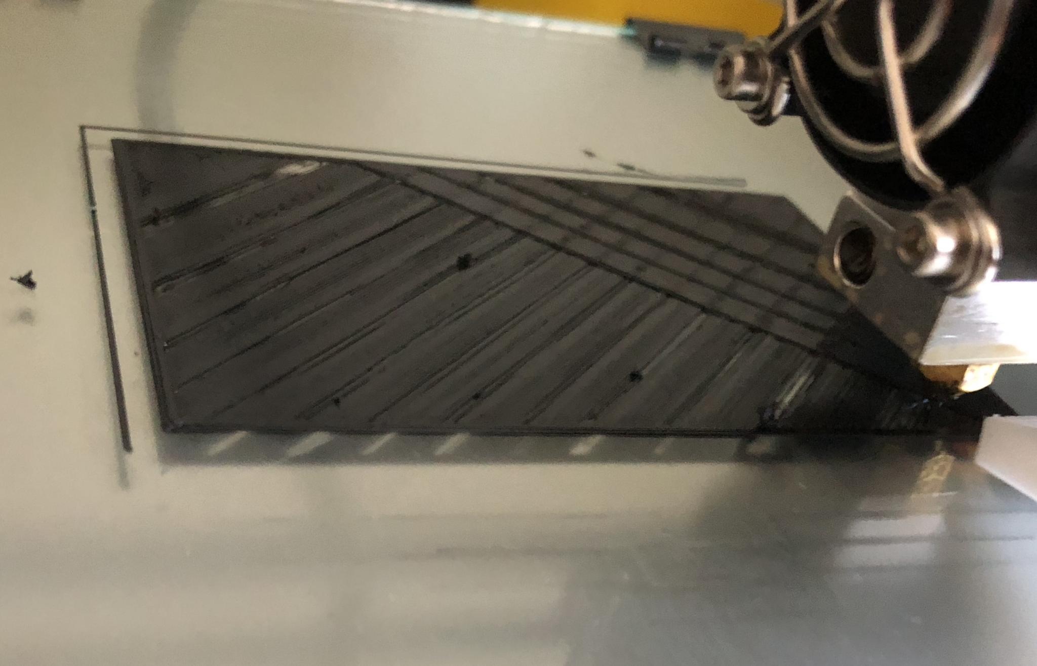

Je jette un œil en passant avec la config chinoise de la box depuis la carte directement....Claironnement la couche de base est mieux que mes essais d'hier, on voit que l'accroche  est meilleure avec la plaque de verre et la laque, c'est indéniable.
Par contre, on retrouve les petites "boulettes" de plastique, il y en a moins, mais il y a quand même, ce qui n'est pas le cas du cube de calibration de thigiverse.
Modifié (le) par solosub
c'est pas une histoire de calibration à ce stade, faut revoir l'assemblage et la géométrie de la machine et vérifier l'extrudeur.

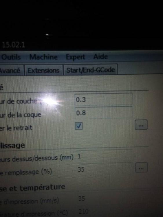

Test avec mes paramètres, on sera fixé si c'est les réglages ou le matos
Je viens de lancer une impression avec tes paramètres 😉
0.8 avec une buse de 0.4 ça va pas le faire.
Désole pour la qualite de la photo :-/3efb7c29b4452acc9a16ecf21d848632.jpg
Envoyé de mon S55 en utilisant Tapatalk

deux possibilités:
1)ta buse "gratte" l'impression à interface réguliers ce qui peut expliquer les zones sans plastique et les gouttes.
2)l'extrudeur fonctionne mal ce qui peut expliquer la première situation, et peut-être la deuxième.

ah bah là c'est pas la même chose.
Alors j'ai pas du bien comprendre.
J'avais parlé d'épaisseur de la première couche, pas de la coque, c'est pas la même chose.

Ok
Sur le cube de calibration, il ni a pas ces zones sans matière.
Concernant le fonctionnement de l'extrudeur, on revient sur la poulie et le rouage ? Ou cela vient du système de chauffe ?
observe le lcd pendant une impression, regardes si tu vois de fort changements de température et à quelle fréquence.
Sinon, la vis de pivot du levier ne doit pas être serrée à bloc ou le galet n'appuiera pas assez fort.
il y a 8 minutes, Maeke a dit :
Il y a effectivement des écarts, 1 degré au dessous ou au dessus de la température cible, la fréquence est assez rapide, toute les secondes je dirais. Ca signifie que le galet n’emmène pas assez de matière vers la buse ?
