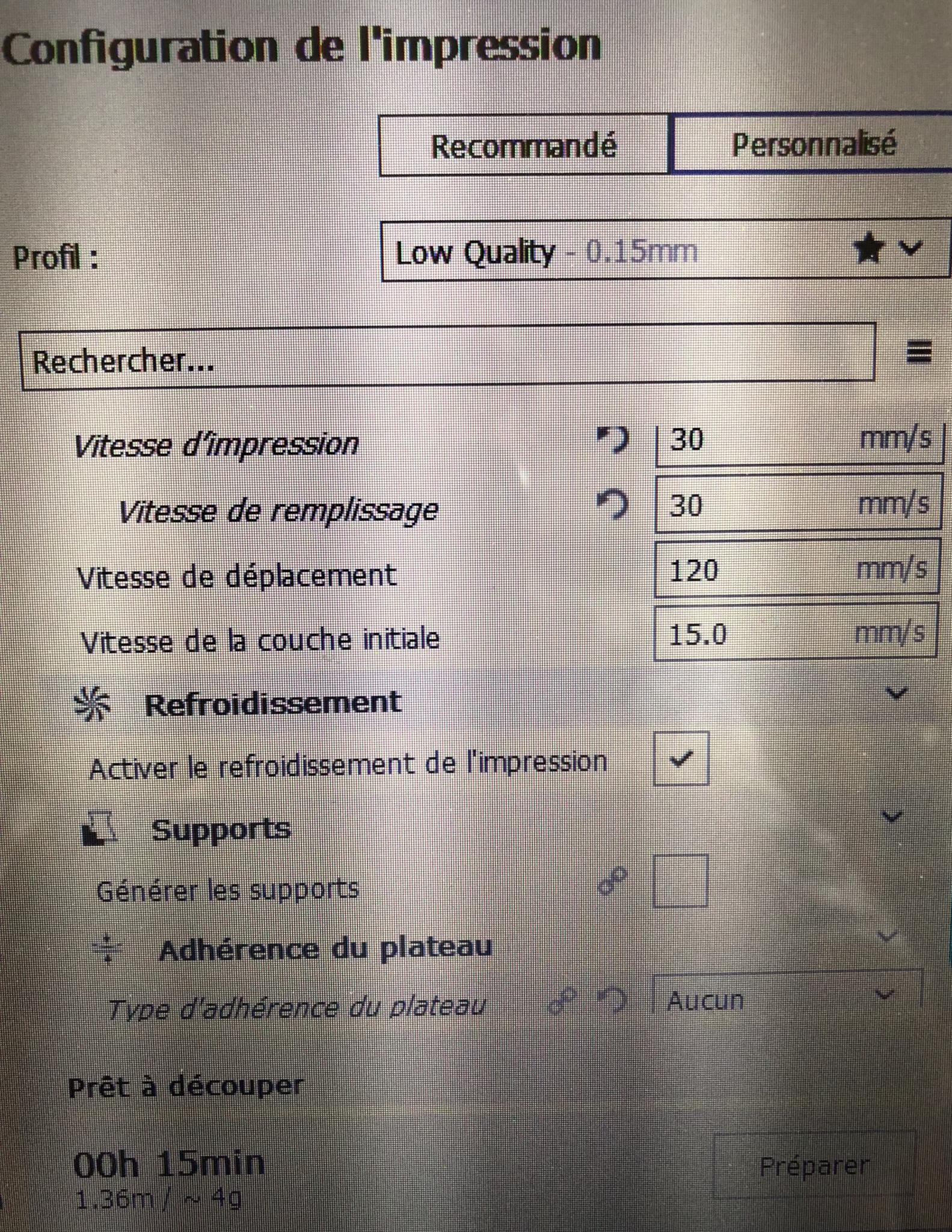

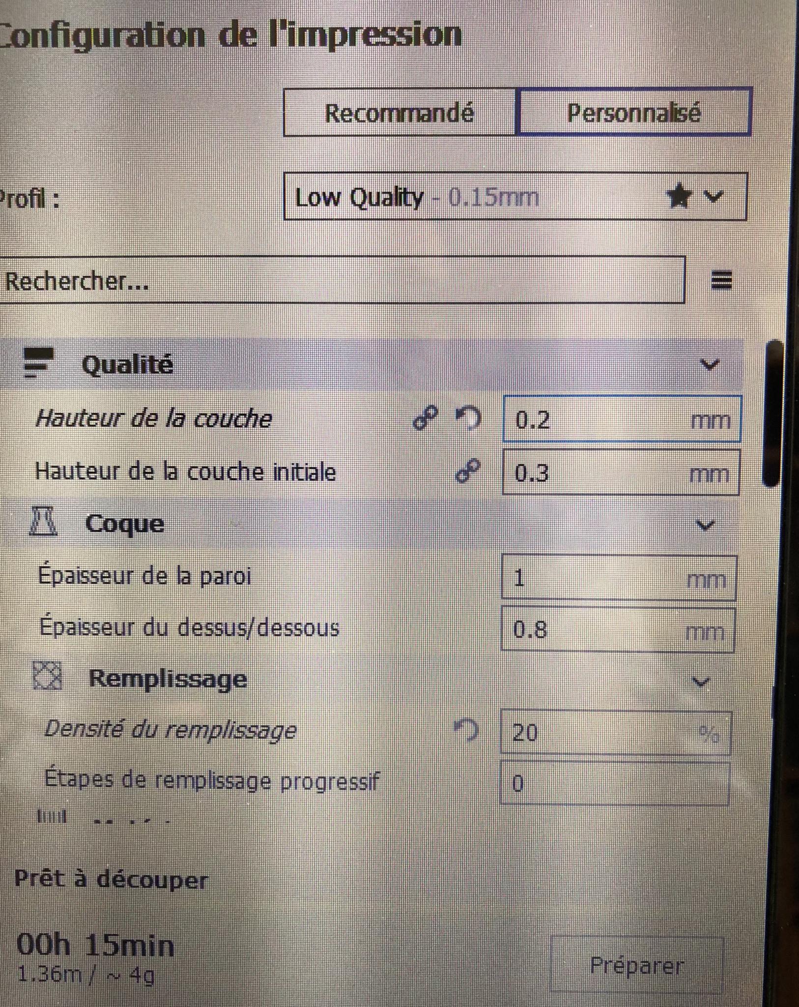

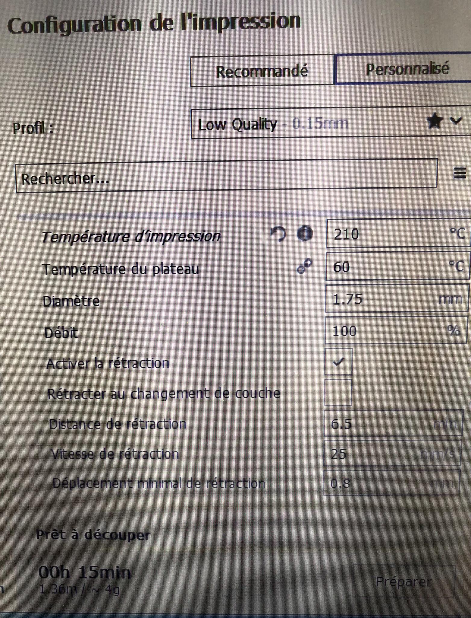

solosub Posté(e) Juin 22, 2018 Auteur Partager Posté(e) Juin 22, 2018 (modifié) il y a 31 minutes, Maeke a dit : tu peux remettre les paramètres au complet stp? notamment diamètre de filament, diamètre de buse, hauteur de couche. Pour la buse c’est toujours une 0.4 et le PLA du 1.75. La hauteur de couche est de 0.2. la distance de rétractation est de : 6.5mm la vitesse de rétractation est de : 25mm/s Modifié (le) Juin 22, 2018 par solosub Lien vers le commentaire Partager sur d’autres sites More sharing options...

solosub Posté(e) Juin 22, 2018 Auteur Partager Posté(e) Juin 22, 2018 Désolé mais Cura 3.2 ne me permet pas de faire autre chose qu’une photo. Le menu des paramètres est déroulant. Et le forum me limite dans la taille des fichiers. Mais je post le reste des paramètres dès que je peux Lien vers le commentaire Partager sur d’autres sites More sharing options...

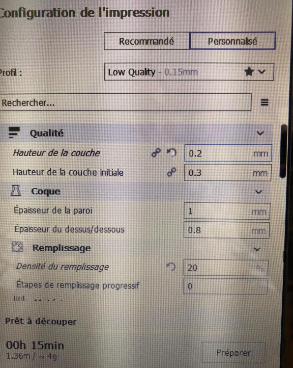

solosub Posté(e) Juin 22, 2018 Auteur Partager Posté(e) Juin 22, 2018 Maeke, voilà la dernière image. Tu as l’ensemble des paramètres d’impression du cube. Lien vers le commentaire Partager sur d’autres sites More sharing options...
Maeke Posté(e) Juin 22, 2018 Partager Posté(e) Juin 22, 2018 (modifié) ok, bon, ta distance de rétractation est un poil trop grande, ce qui peut entraîner des bouchages, descend à 5.5, pour la vitesse par contre tu peux monter presque jusqu'au double. Autre chose, les épaisseurs de paroi et de haut et bas, prend toujours un multiple de 0.4. Modifié (le) Juin 22, 2018 par Maeke Lien vers le commentaire Partager sur d’autres sites More sharing options...
solosub Posté(e) Juin 22, 2018 Auteur Partager Posté(e) Juin 22, 2018 il y a une heure, Maeke a dit : ok, bon, ta distance de rétractation est un poil trop grande, ce qui peut entraîner des bouchages, descend à 5.5, pour la vitesse par contre tu peux monter presque jusqu'au double. Autre chose, les épaisseurs de paroi et de haut et bas, prend toujours un multiple de 0.4. Ok merci, je vais faire un essai avec ces réglages Lien vers le commentaire Partager sur d’autres sites More sharing options...

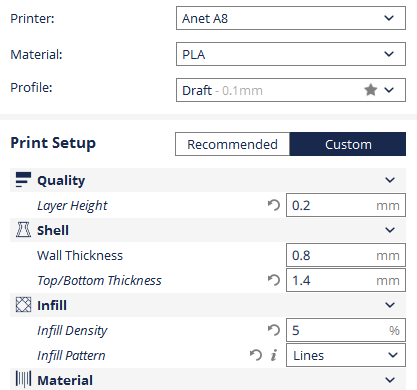

mikebzh44 Posté(e) Juin 22, 2018 Partager Posté(e) Juin 22, 2018 (modifié) Vu que Cura tourne sur un PC et que le forum est aussi consultable depuis le navigateur d'un PC, il serait bien plus efficace de poster depuis ce dernier que de prendre des photos depuis un téléphone. En plus, sur PC, tu installes Greenshot et tu pourras capturer des portions d'écran et, cerise sur le gâteau, tu peux directement faire un CTRL+V dans le corps du texte quand tu rédiges ton message pour coller l'image. Démonstration : Elle est pas belle la vie !!! Modifié (le) Juin 22, 2018 par mikebzh44 3 Lien vers le commentaire Partager sur d’autres sites More sharing options...

solosub Posté(e) Juin 22, 2018 Auteur Partager Posté(e) Juin 22, 2018 Il y a 3 heures, Maeke a dit : ok, bon, ta distance de rétractation est un poil trop grande, ce qui peut entraîner des bouchages, descend à 5.5, pour la vitesse par contre tu peux monter presque jusqu'au double. Tu parles de la vitesse de retractation ou de la vitesse d'impression ? Lien vers le commentaire Partager sur d’autres sites More sharing options...
mikebzh44 Posté(e) Juin 22, 2018 Partager Posté(e) Juin 22, 2018 Non, ma capture n'est là que pour illustrer l'utilisation de Greenshot. C'est un Cura 2.3.1 installé sur mon PC au boulot (Windows 7 32 bits) qui me permet juste de regarder des fichiers STL. Je "slice" mes fichiers avec Simplify3D sur mon PC à la maison. Lien vers le commentaire Partager sur d’autres sites More sharing options...
Maeke Posté(e) Juin 22, 2018 Partager Posté(e) Juin 22, 2018 @solosub vitesse de rétractation. celle que tu as choisie est plutôt basse. @mikebzh44 bon je suis obligé de faire une autre réponse pour mikebzh44, le lien sur son nom a buggé. TROP TARD T' ES GRILLE! Lien vers le commentaire Partager sur d’autres sites More sharing options...

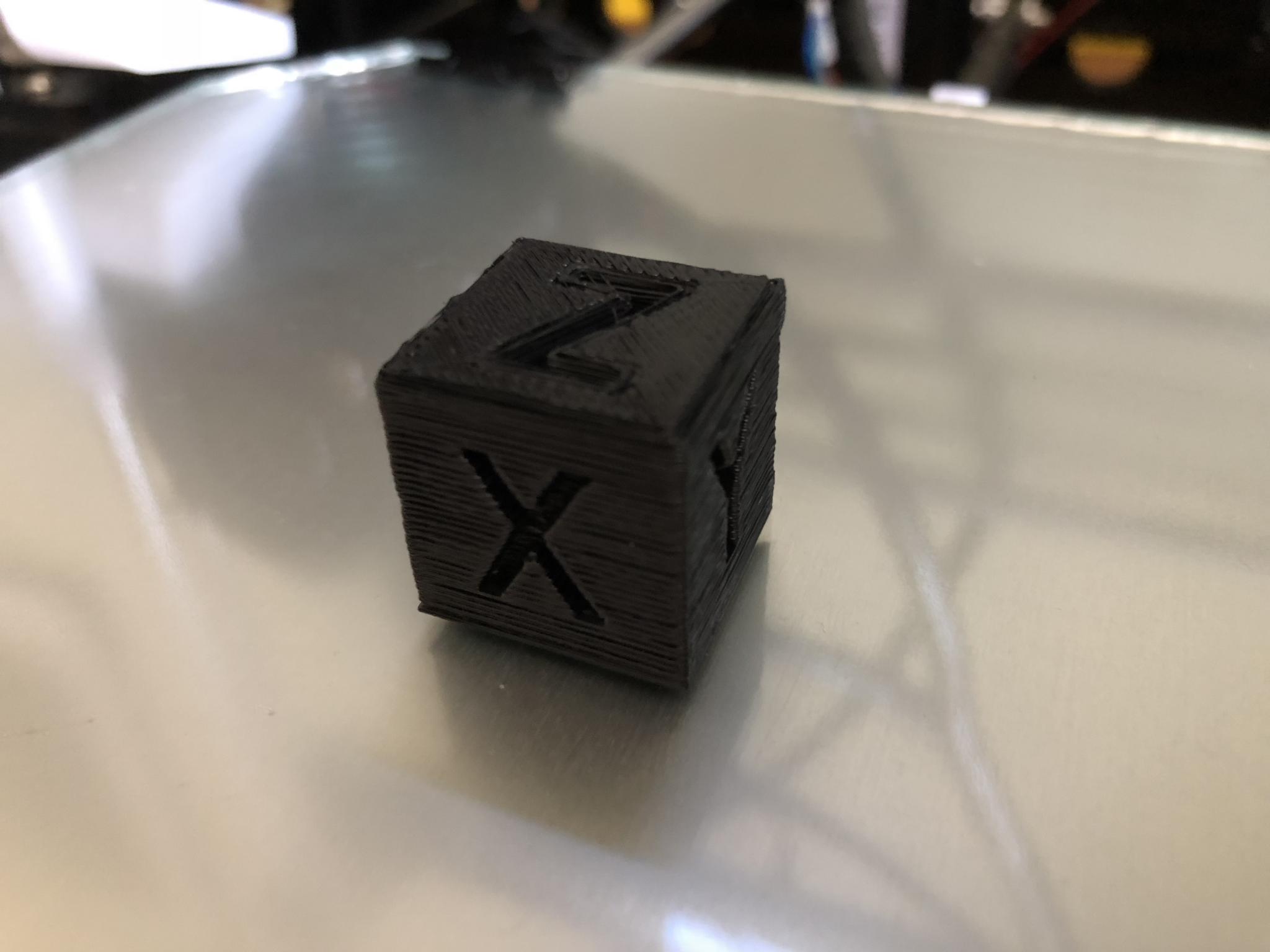

solosub Posté(e) Juin 22, 2018 Auteur Partager Posté(e) Juin 22, 2018 il y a 2 minutes, Maeke a dit : ça ne résoudra pas tout malheureusement. Bah la première couche accroche et semble beaucoup mieux grâce à vos conseils. Pour le reste il faut apparemment beaucoup tatonner avant de sortir une impression propre. Si j'arrive à sortir le support des moffsets ce sera déjà bien Lien vers le commentaire Partager sur d’autres sites More sharing options...
Maeke Posté(e) Juin 22, 2018 Partager Posté(e) Juin 22, 2018 oui mais ce qui m'inquiète ce sont les couches suivantes. Lien vers le commentaire Partager sur d’autres sites More sharing options...
solosub Posté(e) Juin 22, 2018 Auteur Partager Posté(e) Juin 22, 2018 Celles après la couche de base ? L'impression est lancée nous verrons bien dans 15 mn Lien vers le commentaire Partager sur d’autres sites More sharing options...
bender57 Posté(e) Juin 22, 2018 Partager Posté(e) Juin 22, 2018 alors ca donne quoi ? Lien vers le commentaire Partager sur d’autres sites More sharing options...
solosub Posté(e) Juin 22, 2018 Auteur Partager Posté(e) Juin 22, 2018 (modifié) J’arrive, j’arrive C’est bien mieux, en glissant l'ongle entre les strates ça ce défait toujours, mais le cube est bien plus cohérent. Il y a surement encore un réglage à trouver pour que les strates soient soudés les unes aux autres. Modifié (le) Juin 22, 2018 par solosub Lien vers le commentaire Partager sur d’autres sites More sharing options...
