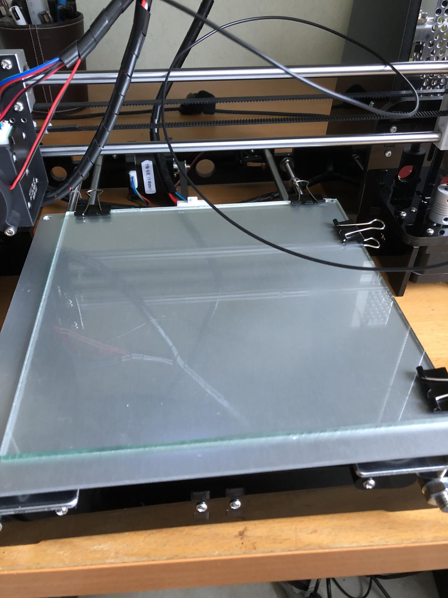

solosub Posté(e) Juin 21, 2018 Auteur Posté(e) Juin 21, 2018 Ok, merci pour vos conseils. Le calibrage s’opère de la même manière qu’avec le plateau classique ? Faut-il augmenter la température du fait de l’ajout d’une épaisseur de verre ? 1
Philippe Chaumont Posté(e) Juin 21, 2018 Posté(e) Juin 21, 2018 il y a 1 minute, solosub a dit : Faut-il augmenter la température du fait de l’ajout d’une épaisseur de verre ? si c'est du PLA et une Anet, moi ça va à 60°C (permanent).
Jean-Claude Garnier Posté(e) Juin 21, 2018 Posté(e) Juin 21, 2018 Oui pour le calibrage, non pour la température

Maeke Posté(e) Juin 21, 2018 Posté(e) Juin 21, 2018 il y a 2 minutes, solosub a dit : Ok, merci pour vos conseils. Le calibrage s’opère de la même manière qu’avec le plateau classique ? Faut-il augmenter la température du fait de l’ajout d’une épaisseur de verre ? en théorie il faut augmenter le plateau de quelques degrés pour compenser. en théorie aussi le pla peut s'imprimer sur un plateau non chauffé. En pratique, si tu prend du pla 50-60° ça suffit.
Philippe Chaumont Posté(e) Juin 21, 2018 Posté(e) Juin 21, 2018 (modifié) histoire de relancer les débats, la plaque de verre semblant avoir perdu ses charmes . Moi je mets une jupe importante autours de la pièce, au moins 6 lignes. Ca permet, 1) de rattraper le jeu du fil de plastique rétracté dans la buse à la fin de la pièce précédente et 2) d'ancrer la pièce sur le plateau, je n'ai plus du tout de warping depuis que je fais ça. Modifié (le) Juin 21, 2018 par Philippe Chaumont

mikebzh44 Posté(e) Juin 21, 2018 Posté(e) Juin 21, 2018 Il y a 2 heures, solosub a dit : La feuille passe avec une très légère sensation de frottement. J’ai fais le calibrage sur 12 points du plateau. T'es en autolevel (BL-touch ou autre capteur) ou t'as fait 12 tests de frottage à la feuille A4 sur 12 points différents du plateau ? Si t'es en autolevel, c'est peut-être ton Z-offset qui n'est pas bon.
solosub Posté(e) Juin 21, 2018 Auteur Posté(e) Juin 21, 2018 il y a 10 minutes, mikebzh44 a dit : T'es en autolevel (BL-touch ou autre capteur) ou t'as fait 12 tests de frottage à la feuille A4 sur 12 points différents du plateau ? Si t'es en autolevel, c'est peut-être ton Z-offset qui n'est pas bon. J’utilise une simple feuille en fait 1
solosub Posté(e) Juin 21, 2018 Auteur Posté(e) Juin 21, 2018 il y a 46 minutes, Kalemth a dit : Hello, juste une question, t'es aligné sur ton axe Z ? Oui c’est vérifié et OK 1

solosub Posté(e) Juin 21, 2018 Auteur Posté(e) Juin 21, 2018 Une épaisseur de verre à me conseiller ? De 2 à 6 mm 1
Philippe Chaumont Posté(e) Juin 21, 2018 Posté(e) Juin 21, 2018 j'ai du 2 mais choisi au pif... (et ça va bien) pour @jean-claude @Jean-Claude Garnier 3
mikebzh44 Posté(e) Juin 21, 2018 Posté(e) Juin 21, 2018 3 ou 4 mm Moi, je suis en 3mm Et achète une bombe de laque fixation extra (une premier prix suffit, moi, c'est une Super U). Tu mets ton plateau en chauffe, tu fais tes réglages de Z une fois la T° atteinte, quelques coups de bombe de laque sur la plaque de verre avant le print et tu envoies l'impression.
billedeclown01 Posté(e) Juin 21, 2018 Posté(e) Juin 21, 2018 (modifié) il y a 6 minutes, solosub a dit : j'ai eu peur au premier coup d'oeuil j'ai cru qu'elle était fissurée à cause de reflets ^^ y a plus qu'à tester... si tu veux tu peux retirer les broches des pinces qui servent à faire levier. Modifié (le) Juin 21, 2018 par billedeclown01
mikebzh44 Posté(e) Juin 21, 2018 Posté(e) Juin 21, 2018 Pourquoi avoir pris une plaque de verre plus petite que le plateau
