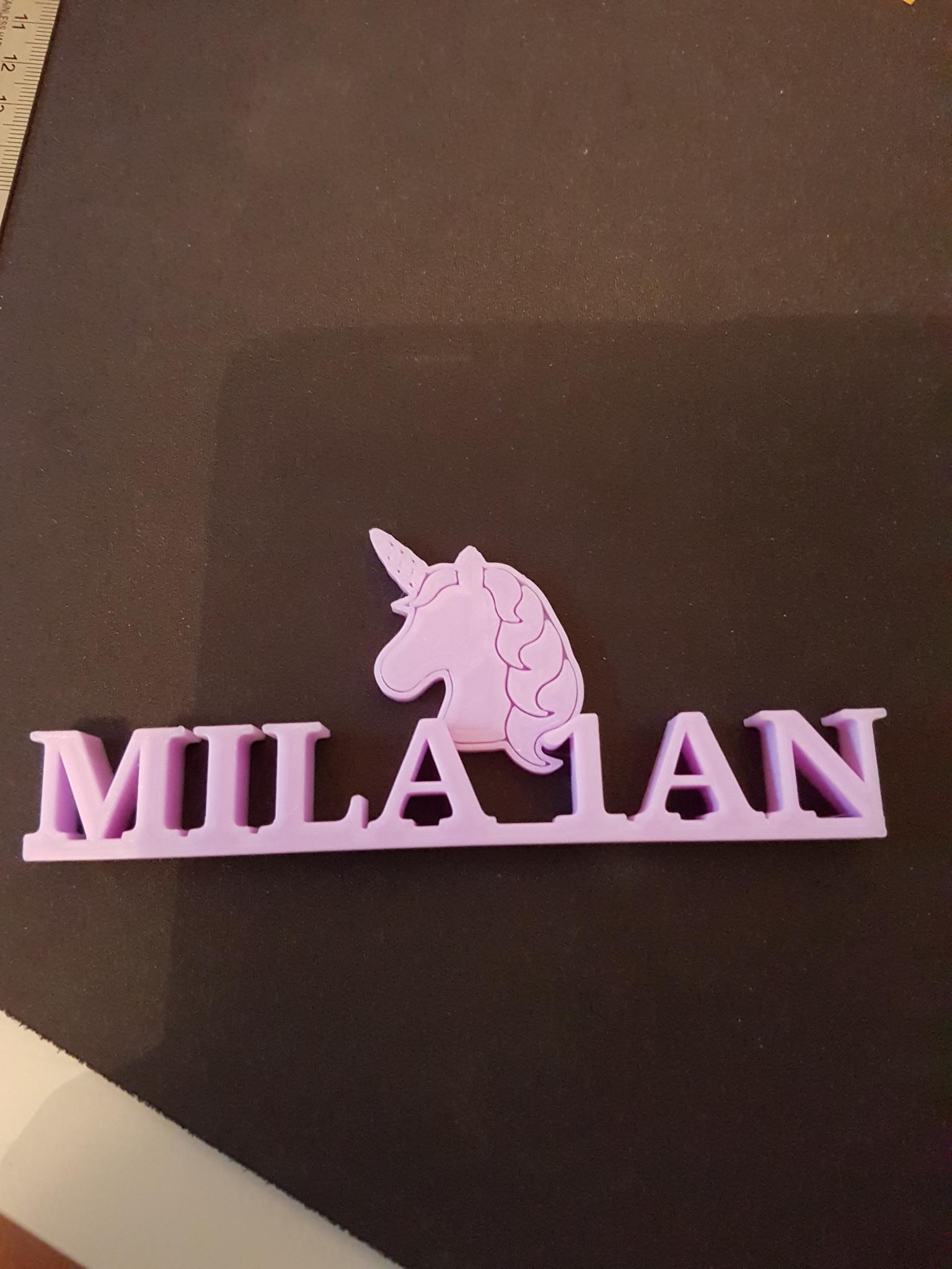

solosub Posté(e) Juin 22, 2018 Auteur Partager Posté(e) Juin 22, 2018 (modifié) il y a 6 minutes, Kalemth a dit : Question con mais c'est bien une bobine de PLA que tu as ? A la fin de ton impression, si tu recalibres, ça a bougé ou c'est tout bon ? Tu es bon côté droit et gauche ? Remarque que même si ta machine se dérègle, ça fait pas ça je pense. Oui oui c'est bien du PLA. La calibration ne semble pas avoir bougé, c'est juste que le cube de gauche a été imprimé avec un profil différent que ma filé Bender 57 pour tester. Bien évidemment, j'ai stopper l'impression avant son terme. Modifié (le) Juin 22, 2018 par solosub Lien vers le commentaire Partager sur d’autres sites More sharing options...

solosub Posté(e) Juin 23, 2018 Auteur Partager Posté(e) Juin 23, 2018 (modifié) Guillaume3D, le gars du Fablab me propose 40€ pour faire avec lui le réglage de la machine et comprendre le fonctionnement et l'impact de différents réglages sur l'impression. Mais ce n'est pas une œuvre philanthropique Maeke, Bender57, vous parlez de problèmes d'extrudeur, d'interchanger les moteurs. Pouvez-vous me dire à quoi correspondent ces constats ? Que je comprenne un peu mieux le pourquoi de ces hypothèses Bender57, comment puis-je revenir à mon ancien profil d'impression ? Merci Modifié (le) Juin 23, 2018 par solosub Lien vers le commentaire Partager sur d’autres sites More sharing options...
Maeke Posté(e) Juin 23, 2018 Partager Posté(e) Juin 23, 2018 Pour ma part, ce n'est qu'une théorie basée sur mon année d'expérience sur mon Anet A8 devenue depuis une AM8. Mais j'ai constaté sur tes photos que le débit de filament semble très instable, 1 Lien vers le commentaire Partager sur d’autres sites More sharing options...
solosub Posté(e) Juin 23, 2018 Auteur Partager Posté(e) Juin 23, 2018 il y a 31 minutes, Maeke a dit : Pour ma part, ce n'est qu'une théorie basée sur mon année d'expérience sur mon Anet A8 devenue depuis une AM8. Mais j'ai constaté sur tes photos que le débit de filament semble très instable, C’est lié aux variations de température de la buse dont tu parlais ? Lien vers le commentaire Partager sur d’autres sites More sharing options...
Maeke Posté(e) Juin 23, 2018 Partager Posté(e) Juin 23, 2018 C'est une possibilité, bien qu'en réalité, ce n'est pas la buse qui a des variations de température, mais la cartouche chauffante. Si pendant de telles variations on descend en dessous de la plage de température du plastique utilisé, il aura du mal à sortir. 1 Lien vers le commentaire Partager sur d’autres sites More sharing options...
papa50 Posté(e) Juin 23, 2018 Partager Posté(e) Juin 23, 2018 il y a 1 minute, Maeke a dit : C'est une possibilité, bien qu'en réalité, ce n'est pas la buse qui a des variations de température, mais la cartouche chauffante. Si pendant de telles variations on descend en dessous de la plage de température du plastique utilisé, il aura du mal à sortir. comme le dit fiston regarde sur ton écran la température doit être stable la mienne réglée pour 200 ° la température descendait a 192° j'ai changé la cartouche et ça roule 1 Lien vers le commentaire Partager sur d’autres sites More sharing options...

solosub Posté(e) Juin 23, 2018 Auteur Partager Posté(e) Juin 23, 2018 il y a 51 minutes, papa50 a dit : comme le dit fiston regarde sur ton écran la température doit être stable la mienne réglée pour 200 ° la température descendait a 192° j'ai changé la cartouche et ça roule il y a 46 minutes, mikebzh44 a dit : J'avais aussi de grosses variations lors de l'impression mais j'ai juste isolé la cartouche et le cube en métal avec ça : https://fr.aliexpress.com/item/HOT-10PCS-3mm-thick-thickness-3d-printer-heating-block-cotton-hotend-nozzle-heat-insulation-cotton-for/32798182533.html Un peut de scotch Kapton pour faire tenir le tout et depuis, j'ai une stabilité d'enfer (bon, je suis aussi passé sous Marlin et j'ai fait un aut-PID, ça peut peut-être aider). Je vais changer ces éléments et prendre de l’isolant. Mais mes variations n’excèdent pas 1 à 2 degrés Lien vers le commentaire Partager sur d’autres sites More sharing options...
Maeke Posté(e) Juin 23, 2018 Partager Posté(e) Juin 23, 2018 il y a 45 minutes, solosub a dit : Je vais changer ces éléments et prendre de l’isolant. Mais mes variations n’excèdent pas 1 à 2 degrés donc c'est pas ça, reste à vérifier chaque pièce de l'extrudeur Lien vers le commentaire Partager sur d’autres sites More sharing options...
Schyzo Posté(e) Juin 23, 2018 Partager Posté(e) Juin 23, 2018 Hello ! Perso je pense à un refroidissement trop important. Évite les fenêtres ouvertes tout ça, et essaye d'augmenter ta vitesse d'impression pour 50 ou 60 mm/s. Lien vers le commentaire Partager sur d’autres sites More sharing options...
Maeke Posté(e) Juin 23, 2018 Partager Posté(e) Juin 23, 2018 il y a 1 minute, Schyzo a dit : Hello ! Perso je pense à un refroidissement trop important. Évite les fenêtres ouvertes tout ça, et essaye d'augmenter ta vitesse d'impression pour 50 ou 60 mm/s. si le bec est orienté correctement, y'a pas de raison, par contre s'il souffle sur la buse ou le bloc en effet ça peut-être la ventilation. Lien vers le commentaire Partager sur d’autres sites More sharing options...
solosub Posté(e) Juin 23, 2018 Auteur Partager Posté(e) Juin 23, 2018 il y a 10 minutes, Maeke a dit : donc c'est pas ça, reste à vérifier chaque pièce de l'extrudeur Euhhh...hier, j’avais déjà répondu à ta question sur le sujet en indiquant une faible variation de température.... Lien vers le commentaire Partager sur d’autres sites More sharing options...
solosub Posté(e) Juin 23, 2018 Auteur Partager Posté(e) Juin 23, 2018 il y a 5 minutes, Maeke a dit : si le bec est orienté correctement, y'a pas de raison, par contre s'il souffle sur la buse ou le bloc en effet ça peut-être la ventilation. Le bec d’origine souffle sur la buse Lien vers le commentaire Partager sur d’autres sites More sharing options...
solosub Posté(e) Juin 23, 2018 Auteur Partager Posté(e) Juin 23, 2018 il y a 7 minutes, Schyzo a dit : Hello ! Perso je pense à un refroidissement trop important. Évite les fenêtres ouvertes tout ça, et essaye d'augmenter ta vitesse d'impression pour 50 ou 60 mm/s. Pas de fenêtre ouverte et je vais remonter l’ensemble pour tester avec une vitesse d’impression plus importante Lien vers le commentaire Partager sur d’autres sites More sharing options...
Maeke Posté(e) Juin 23, 2018 Partager Posté(e) Juin 23, 2018 (modifié) non, il ne faut pas qu'il souffle sur la buse, c'est une erreur de montage. Il doit souffler uniquement sur le plastique déjà imprimé. Modifié (le) Juin 23, 2018 par Maeke Lien vers le commentaire Partager sur d’autres sites More sharing options...
solosub Posté(e) Juin 23, 2018 Auteur Partager Posté(e) Juin 23, 2018 il y a 38 minutes, Maeke a dit : non, il ne faut pas qu'il souffle sur la buse, c'est une erreur de montage. Il doit souffler uniquement sur le plastique déjà imprimé. Je comprends bien que je peux merder sur l’assemblage de certaines pièces....mais là il ni a pas de choix possible, tu rentres la pièce dans le ventilo et « roulez jeunesse » Lien vers le commentaire Partager sur d’autres sites More sharing options...
Maeke Posté(e) Juin 23, 2018 Partager Posté(e) Juin 23, 2018 sauf que le bloc lui peut être vissé trop loin, ou pas assez, dans l'extrudeur, ce qui fausse la position relative du bec par rapport à la buse. Lien vers le commentaire Partager sur d’autres sites More sharing options...
solosub Posté(e) Juin 23, 2018 Auteur Partager Posté(e) Juin 23, 2018 il y a 3 minutes, Maeke a dit : sauf que le bloc lui peut être vissé trop loin, ou pas assez, dans l'extrudeur, ce qui fausse la position relative du bec par rapport à la buse. Tu pourrais être plus précis ? Je ne vois pas sur l’A8 d’origine de possibilité de visser le bloc plus prêt ou plus loin. Si tu as une photo ça m’arrangerais bien. Lien vers le commentaire Partager sur d’autres sites More sharing options...
