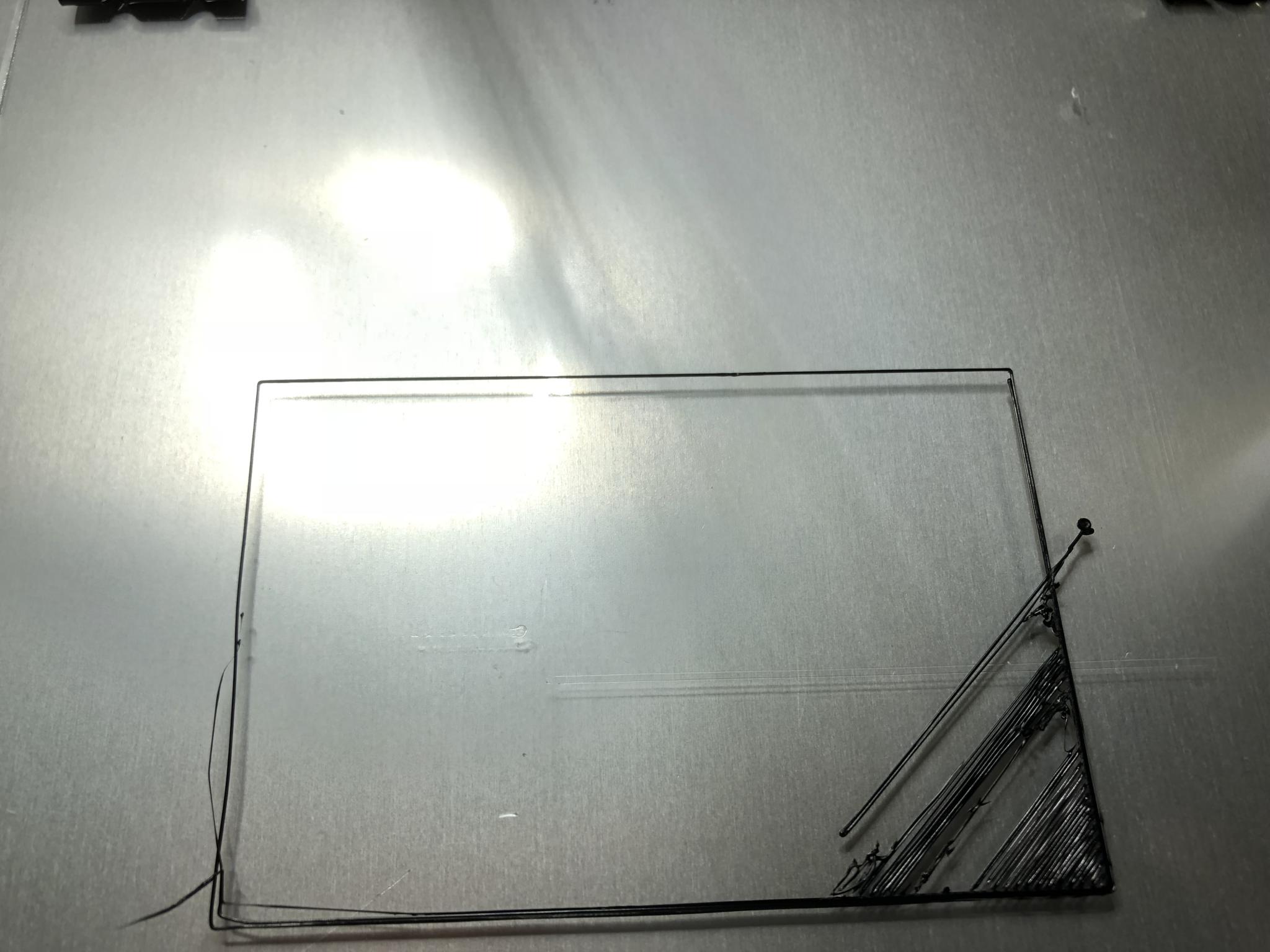

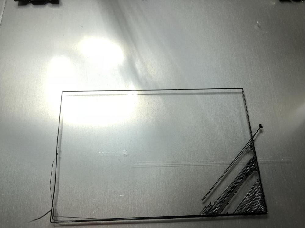

solosub Posté(e) Juin 21, 2018 Auteur Partager Posté(e) Juin 21, 2018 il y a 4 minutes, mikebzh44 a dit : Pourquoi avoir pris une plaque de verre plus petite que le plateau Sur les conseils du spécialiste, j’en ferai une plus, là c’est pas le plus important voila pour le test version plaque de verre 1 Lien vers le commentaire Partager sur d’autres sites More sharing options...
Maeke Posté(e) Juin 21, 2018 Partager Posté(e) Juin 21, 2018 t'as mis quelque chose sur le verre pour faciliter l'adhésion? Lien vers le commentaire Partager sur d’autres sites More sharing options...
mikebzh44 Posté(e) Juin 21, 2018 Partager Posté(e) Juin 21, 2018 Genre laque pour cheveux, fixation extra Tu peux faire une vidéo de début d'impression, qu'on se rend bien compte si le PLA est bien écrasé lors de la première couche ? Quand on voit les gros trous, le PLA est bien extrudé mais n'adhère pas ? Le PLA ne sort pas ? L'extrudeur claque ? Lien vers le commentaire Partager sur d’autres sites More sharing options...
solosub Posté(e) Juin 21, 2018 Auteur Partager Posté(e) Juin 21, 2018 il y a 8 minutes, mikebzh44 a dit : Genre laque pour cheveux, fixation extra Tu peux faire une vidéo de début d'impression, qu'on se rend bien compte si le PLA est bien écrasé lors de la première couche ? Quand on voit les gros trous, le PLA est bien extrudé mais n'adhère pas ? Le PLA ne sort pas ? L'extrudeur claque ? La PLA sort bien sûr certaines portions de la plaque, difficilement à d’autres endroits. J’ai pas remarqué de claquements au niveau de l’extrudeur. Il y a sûrement un calibrage à refaire encore. 1 Lien vers le commentaire Partager sur d’autres sites More sharing options...
solosub Posté(e) Juin 21, 2018 Auteur Partager Posté(e) Juin 21, 2018 il y a 14 minutes, Maeke a dit : t'as mis quelque chose sur le verre pour faciliter l'adhésion? Oui de la laque 1 Lien vers le commentaire Partager sur d’autres sites More sharing options...
Maeke Posté(e) Juin 21, 2018 Partager Posté(e) Juin 21, 2018 il y a 5 minutes, solosub a dit : Oui de la laque oui, mais laquelle? elle ne marchent pas toutes. Lien vers le commentaire Partager sur d’autres sites More sharing options...
mikebzh44 Posté(e) Juin 21, 2018 Partager Posté(e) Juin 21, 2018 Et si tu mets ta buse en l'air et que tu demandes d'extruder 50 ou 100 mm, le filament qui sort de la buse est bien régulier ? Lien vers le commentaire Partager sur d’autres sites More sharing options...
Jean-Claude Garnier Posté(e) Juin 21, 2018 Partager Posté(e) Juin 21, 2018 (modifié) Bon, @solosub tu ne facilites pas les choses.... C'est qui ce "spécialiste" qui t'a conseillé un bout de verre plus petit que le plateau, qui ne tient pincé que sur deux côtés, avec les deux autres qui rebiquent ? Ou alors t'as eu une chute gratis, c'est ça ? Si tu écoutes pas, ça va pas être facile.... Restons positifs : d'un premier coup d'oeil, on voit bien que le début de l'impression est moins mauvais qu'avant, voire même pas mal du tout Avançons : - idéalement le bout de verre devrait être lavé à l'eau chaude avec un produit à vaisselle qui dégraisse FORT puis séché - on dirait qu'à un moment ça n'extrude plus : esque le filament n'est pas gêné dans son déroulement ? - esque tu as l'impression que la molette qui appuie le filament contre la denture destinée à l'entraîner appuie assez fort et que ça ne patine pas dans la semoule à ce niveau là ? La force d'appui se règle t'elle ou pas ? En tous cas, on va pas lâcher l'morceau comme ça, il ne sera pas dit qu'on est pas arrivés à te sortir le cul des ronces... Modifié (le) Juin 21, 2018 par Jean-Claude Garnier Lien vers le commentaire Partager sur d’autres sites More sharing options...
papa50 Posté(e) Juin 21, 2018 Partager Posté(e) Juin 21, 2018 problème de tension de courroie BED !!! Lien vers le commentaire Partager sur d’autres sites More sharing options...
Schyzo Posté(e) Juin 21, 2018 Partager Posté(e) Juin 21, 2018 (modifié) @solosub peux-tu mettre tes paramètres d'impression, notamment ceux des vitesses d'impression des couches ? Modifié (le) Juin 21, 2018 par Schyzo Lien vers le commentaire Partager sur d’autres sites More sharing options...
Jean-Claude Garnier Posté(e) Juin 21, 2018 Partager Posté(e) Juin 21, 2018 (modifié) il y a 12 minutes, papa50 a dit : .. /.. problème de tension de courroie BED !!! C'est peut-être toi qui a trouvé la fève @papa50 En effet, pourquoi y a t'il ces lignes qui sortent du cadre noir, d'un coup, comme si la brêle avait perdu les pédales ? En tous cas, ça mérite d'y regarder Pour tendre la courroie, y'a pas vraiment de truc : il faut la tendre "assez" mais "pas trop" Si tu envoies le plateau vers le mur du fond et que tu appuies avec le doigt au mileu de la partie apparente de la courroie sans forcer, tu devrais la faire fléchir d'environ 5mm Si ça va trop bas et qu'elle touche le retour du dessous, c'est qu'elle est trop détendue Edit : il y a 9 minutes, Schyzo a dit : .. /.. notamment ceux des vitesses d'impression des couches ? Encore une bonne question : si ça va trop vite la bécane ne peut pas suivre et perd pied Essaie avec une avance de 50mm / seconde Modifié (le) Juin 21, 2018 par Jean-Claude Garnier 1 Lien vers le commentaire Partager sur d’autres sites More sharing options...

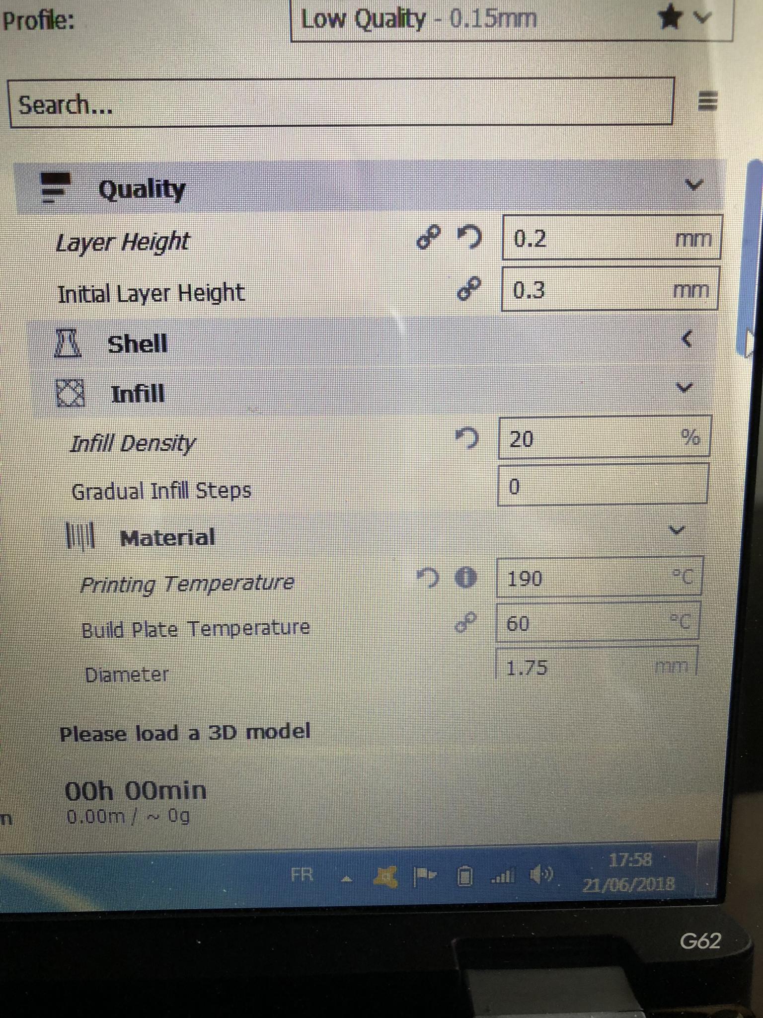

solosub Posté(e) Juin 21, 2018 Auteur Partager Posté(e) Juin 21, 2018 Le filament sort régulièrement sans problème. Le filament qui part au large, c’est quand je stop l’impression Pour la vitesse je regarde 1 Lien vers le commentaire Partager sur d’autres sites More sharing options...

solosub Posté(e) Juin 21, 2018 Auteur Partager Posté(e) Juin 21, 2018 il y a une heure, Schyzo a dit : @solosub peux-tu mettre tes paramètres d'impression, notamment ceux des vitesses d'impression des couches ? Voilà la première photo 1 Lien vers le commentaire Partager sur d’autres sites More sharing options...
solosub Posté(e) Juin 21, 2018 Auteur Partager Posté(e) Juin 21, 2018 Bon mes images sont trop lourdes mais la vitesse d’impression est de 30mm/s 1 Lien vers le commentaire Partager sur d’autres sites More sharing options...

Guillaume3D Posté(e) Juin 21, 2018 Partager Posté(e) Juin 21, 2018 Perso j'suis à 210°C et à 0,8 hauteur de couche initial, j'pense que tln filament n'est pas chauffé assez fort...Envoyé de mon S55 en utilisant Tapatalk Lien vers le commentaire Partager sur d’autres sites More sharing options...
